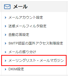

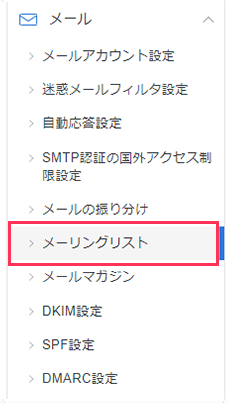

1. メーリングリストメニューへ
サーバーパネルにログインし、「メーリングリスト」をクリックしてください。

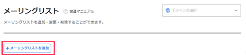

2. 追加メニューへ
「メーリングリストを追加」をクリックしてください。

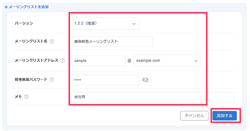

3. メーリングリストの作成
作成用のフォームが表示されるので、各項目を設定してください。
各項目の設定完了後、「追加する」ボタンをクリックしてください。

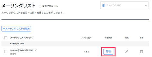

4. 作成完了
以上で完了です。
「メーリングリスト」の一覧から、[管理]のボタンをクリックしてメーリングリストの管理画面に遷移することが可能です。

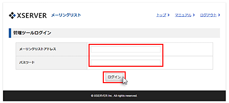

2.ログイン
メーリングリスト管理画面へ
「メーリングリスト」の一覧から、作成したメールマガジンの「ログイン」をクリックし、ログインを完了してください。
ログイン状態は、管理画面右上の「ログアウト」ボタンをクリックすることで、解除されます。
ログアウトした場合は、ログアウト後に表示される下記ログイン画面か、再度「メーリングリスト」の一覧画面からログインしてください。
メーリングリストアドレス | 「メーリングリストの一覧」に表示されている『メーリングリストアドレス』を入力してください。 |
パスワード |
メーリングリストを作成する際に指定した「管理画面パスワード」を入力してください。

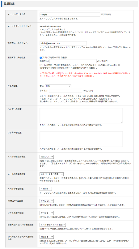

3.環境設定
メーリングリストの環境設定
メーリングリストの管理画面内で、「環境設定」メニューへと進み、環境設定を行ってください。
メーリングリスト名 | メーリングリストの名前を設定します。 メーリングリスト作成時に設定したメーリングリスト名を変更できます。 |
メーリングリストアドレス | メーリングリストの配信に使用しているメールアドレスです。 メーリングリストの管理者と[メール受信+メール配信]権限を持つメンバーが、当該アドレスにメールを送信することで、メンバー全員にそのメールが配信されます。 |
管理者メールアドレス | 管理者が使用するメールアドレスを設定します。
配信アドレスの設定 |
[アドレスを統一する]場合、メンバーそれぞれの配信メールの差出人(From部分)が、"差出人名<メーリングリストアドレス>"へと置き換わります。 |
件名の編集 | メーリングリストで配信するメールの件名の書式を設定します。 選択できる形式と例は次のとおりです。
ヘッダーの設定 | 配信するメール本文の文頭に挿入される文章を設定します。 | ||||||||||||||||||||
フッターの設定 | 配信するメール本文の文末に挿入される文章を設定します。 | ||||||||||||||||||||
メールの配信前確認 | メール配信前に、メーリングリスト管理者がメールの内容を確認する機能です。 そのメールを配信することに対する承認・非承認の選択は、「管理者メールアドレス」で設定したメールアドレス宛に届くメールを用いて行います。 |
メールの返信先設定 | 配信されたメールに返信した場合の返信先を、「そのメールの送信者」、または「メンバー全員」から選択します。 | ||||||||||||||||||||
メールの容量制限 | メーリングリストにて配信可能なメールサイズの上限を設定します。
HTMLメール設定 | 配信メールでのHTMLメールの使用を許可するかどうかを設定します。 【許可する】に設定した場合、HTML形式でメールの配信ができます。 【許可しない】に設定した場合、HTML部分は除去されテキストのみの形式でメール配信されます。 |
ファイル添付設定 | 配信メールでファイルの添付を許可するかどうかを設定します。 【許可する】に設定した場合、ファイル添付があるメールの配信ができます。 【許可しない】に設定した場合、ファイル添付があるメールは配信できません。 |
自動入会メンバーの権限設定 | 公開ページや入会用フォームを介して登録されたメンバーに付与する権限を設定します。 | ||||||||||||||||||||
システム・エラーメール 受信設定 |
システム・エラーメールの受け取りに関する情報を設定できます。【受信する】に設定した場合、メーリングリスト配信時に発生したシステム・エラーの内容が管理者メールアドレス宛に送信されます。 例のようなメールを受信した場合は、本文内に記載されているメールアドレスが存在しないため、配信エラーとなっています。
例)
件名: Undelivered Mail Returned to Sender 差出人: Mail Delivery System <MAILER-DAEMON@*****.***.jp> メール本文: <sample@example.jp>:host example.jp[***.***.***.***] said: *** *.*.* <sample@example.jp>... User unknown (in reply to RCPT TO command) |

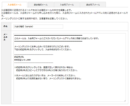

- 入会確認のメール
公開ページや入会用フォームを介して、メーリングリストへの入会申請があった場合に、その申請者宛に返送される入会確認のメールです。
メーリングリストの概要などを記載してください。

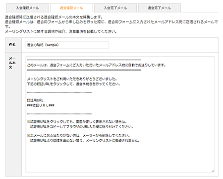

- 退会確認のメール
公開ページや退会用フォームを介して、メーリングリストからの退会申請があった場合に、申請者宛に返送される退会確認のメールです。
メーリングリストから退会する際の注意事項等を記載してください。

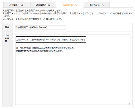

- 入会完了のメール
メーリングリストへの入会が完了したユーザーに送信される入会完了のメールです。
メーリングリストの利用に関する注意事項などを記載してください。

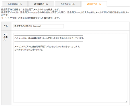

- 退会完了のメール
メーリングリストからの退会が完了したユーザーに送信される退会完了のメールです。

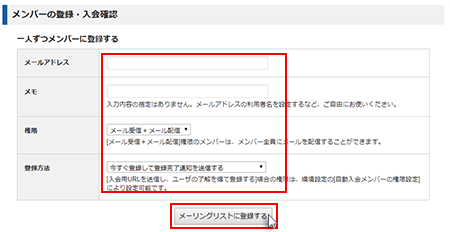

管理画面からメールアドレスを指定して追加する方法
メーリングリスト管理画面にログインしてください。
[メンバーの管理]メニューにある「メンバーの登録・入会確認」にて、登録するメンバーのメールアドレスを入力し、『メーリングリストに登録する』をクリックしてください。
その際、これから登録するユーザーに配信権限を与えるかどうかを選択できます。
メールアドレスの入力欄横にあるセレクトボックスから任意の権限を選択してください。- 登録できないメールアドレスについて

メールアドレス 登録されるユーザーのメールアドレスを入力します。 メモ 入力した内容は、「メンバー一覧」のリストにのみ表示されます。
登録するユーザーのメモ(名前・備考等)にご利用ください。※公開ページに設置した入会用フォームからの登録と、任意のWebページに設置した入会用フォームからの登録の場合、メモは設定できません。
登録完了後に設定変更より変更してください。権限 登録するユーザーの権限を指定してください。 登録方法 登録方法を選択します。
選択できる形式と処理内容は次のとおりです。- 今すぐ登録して登録完了通知を送信する
- 登録されるユーザーに入会確認を行わずに登録します。入力したメールアドレス宛に登録完了の通知をメールで送信します。
- 今すぐ登録して登録完了通知を送信しない
- 登録されるユーザーに入会確認を行わずに登録します。入力したメールアドレスへの登録完了の通知は行われません。
- 入会確認用URLを送信をする
- 登録されるユーザーに入会確認を行って登録します。入力したメールアドレス宛に入会確認メールが送信されます。
ユーザは、メールに記載された入会用URLをクリックすることで、メーリングリストへの登録を完了させます。
登録方法の選択に関わらず、管理者メールアドレス宛の登録完了の通知は送信されます。

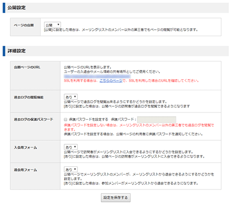

公開ページに設置した入会用フォームを利用する方法
ここでは公開ページに関する設定を行います。
公開ページは、過去ログの閲覧機能や、メーリングリストの入会・退会を申し込む機能を提供するページです。
過去ログ閲覧機能は、過去に配信されたメールを閲覧する機能を提供します。
入会・退会を申し込む機能は、入会・退会用フォームを介して、入退会を行わせる機能を提供します。
[公開設定]メニューから公開ページの公開設定を行ってください。
ページの公開 「公開」としてください。 公開ページのページのURL 公開ページのURLを表示します。
このURLにアクセスすると、公開ページに遷移します。過去ログの閲覧機能 メーリングリストの公開ページ内で、過去に配信したメールの内容を閲覧するための機能を設置するかどうかを設定します。
※メール配信時に添付したファイルの閲覧はできません。
閲覧できるユーザーを制限する場合は、次の「過去ログ保護パスワード」を設定してください。
過去ログの保護パスワード 過去ログの閲覧機能の利用を制限するためのパスワードを設定します。
初期状態では、保護パスワードを使用しません。「保護パスワードを設定する」にチェックを入れた後に、保護パスワードを設定します。入会用フォーム 「あり」としてください。 退会用フォーム メーリングリストの公開ページに、メーリングリストからの退会用フォームを設置するかどうかを設定します。 -

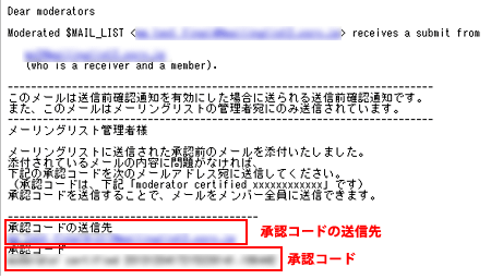

承認方法詳細
管理者メールアドレス宛に、件名が「submission to moderators」のメールが届きます。
添付されているメールを参照し、当該メールの配信を承認するかどうかを判断してください。
配信を承認する場合は、メールに記載されている「承認コードの送信先」に「承認のコード」を送信します。
※その際、件名は空欄とし、「承認コード」はメール本文に記載してください。
配信を許可しない場合、特に操作は不要です。
承認後、管理者メールアドレス宛に、タイトルが「moderated article[****.......]」の配信完了通知が届きます。

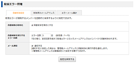

9.配信エラー管理
自動削除
メーリングリストを配信できなかったメンバーに対する各種設定を行うことができます。
自動削除の有効化 | 初期設定は【自動削除を有効にする】となっています。 本機能を無効にすることで配信できないメールアドレス宛てにメール送信を試みる頻度が増加し他のお客様にも甚大な影響を及ぼす可能性が高くなります。 メーリングリストの管理者様におかれましては、「エラーメール集計」にてメール送信に失敗した宛先を注視いただき、複数回に渡り送信出来なかったメールアドレスをメンバーから除外いただくなどの別途対応が必要となります。 |
自動削除を実行するエラー回数 | メールアドレスに対する配信エラーの累計数を設定できます。 一週間の内に設定した回数を超えて配信エラーとなったメールアドレスはメンバーから自動削除されます。 |
メール通知 | メンバーから自動削除されたメールアドレスを、管理者メールアドレス宛に通知を行うかどうか設定できます。 |

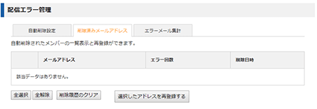

削除済みメールアドレス
自動削除されたメンバーの確認と再登録を行うことができます。
一覧をクリアする場合、【削除履歴のクリア】ボタンをクリックしてください。
【選択したアドレスを再登録する】場合、一覧から再登録を行うメールアドレスを選択してください。
【全選択】で一覧に表示されている全てのメールアドレスの選択が可能です。
【全解除】は全てのメールアドレスを未選択の状態に戻します。

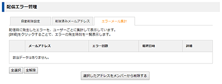

エラーメール集計
エラーとなったメールアドレス毎の集計と、詳細を確認することができます。
配信エラーの内容を確認することができます。
配信エラーとなっているメールアドレスをメンバーから削除することができます。
配信アドレスの設定 |
システム・エラーメール 受信設定 |

- 入会確認のメール
- 退会確認のメール
- 入会完了のメール
- 退会完了のメール

メンバーを1件ずつ登録する場合、[メンバーの管理]メニューにある「メンバーの登録・入会確認」にて、登録するメンバーのメールアドレスを入力し、『メーリングリストに登録する』をクリックしてください。
複数のメンバーを一括で登録する場合、[メンバーの管理]メニューの画面下部にある「メンバーの一括登録はこちら」に進み、改行区切りで複数のメールアドレスを入力し、『メーリングリストに登録する』をクリックしてください。
- 入会確認用URLを送信をする
公開ページを公開する場合は、「公開ページのURL」項目に記載されているURLをメーリングリストのメンバに通知してください。

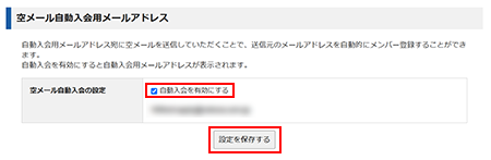

空メール自動入会用メールアドレスを利用する方法
自動入会用のメールアドレスにメンバーが空メールを送信することでメンバー登録をする方法です。
空メール自動入会用メールアドレスはメーリングリストアドレスの「@」(アットマーク)より前の部分に「-apply」を付加したメールアドレスとなります。
例:mailinglist-apply@example.com
[自動入会機能]にある「空メール自動入会用メールアドレス」の「自動入会を有効にする」を選択し、「設定を保存する」をクリックしてください。
「空メール自動入会用メールアドレス」をメールもしくはX(旧Twitter)などのソーシャルメディアなどの任意の方法で周知してください。
空メール自動入会用メールアドレスがメールを受信すると送信元のメールアドレスを自動登録します。

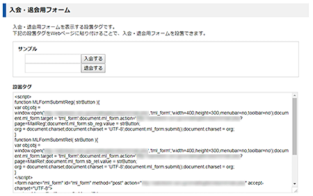

任意のWebページにて入会窓口を設置する方法
任意のWebページに入会用フォームを貼り付け、入会用フォームからメンバーを登録する方法です。
各フォームの利用はWebサイト1ページにつき1つまで可能です。
[自動入会]にある入会用フォームを任意のWEBページに貼り付けてください。
- メーリングリストに入会する人の手順
- メーリングリストへの入会を希望する人は、入会用フォームタグが設置されているWEBページの入会用フォームにメールアドレスを入力し、メーリングリストの入会申請を行ってください。
- 「1」で入力したメールアドレス宛に、メーリングリストへの入会に関するメールが送信されます。
送られてきたメールの内容を確認した後、メール内に書かれたURLをクリックして入会処理を完了させてください。

承認方法詳細

メールの配信がエラーとなったメールアドレスを集計し、エラーが一定回数に達したメールアドレスをメンバーから削除することが可能です。
自動削除
削除済みメールアドレス
エラーメール集計
