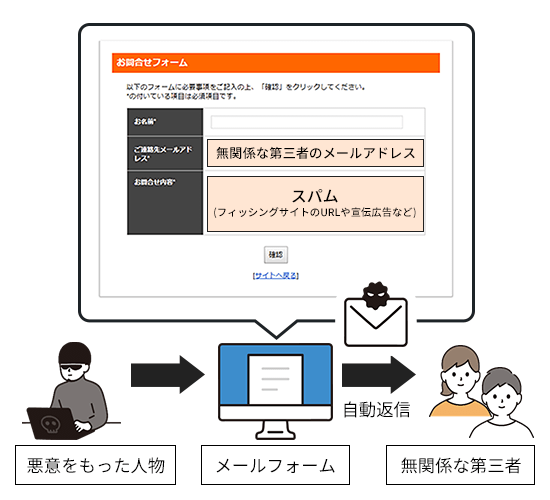

メールフォームの悪用とは
サイト上に設置したお問い合わせ用などのメールフォームにおいて、悪意を持った人物がお問い合わせ内容にスパム(フィッシングサイトのURLや宣伝広告など)、連絡先欄に無関係な第三者のメールアドレスを入力して送信することで、自動返信機能により無関係な第三者へスパムメールを送信するという攻撃です。
このようなスパムメールが送信されるとメールの受信者に被害が及ぶだけでなく、サーバーが持つIPアドレスのレピュテーション(評判)が下がり、ブラックリストに登録される恐れがあります。ブラックリストに登録されると正常なメールでさえも送信できなくなるなどの問題が発生します。

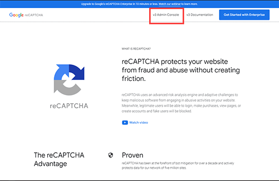

「Google reCAPTCHA」にアクセスしてください。(Googleアカウントが必要です)
https://www.google.com/recaptcha/intro/v3.html -
「Admin Console」をクリックしてください。

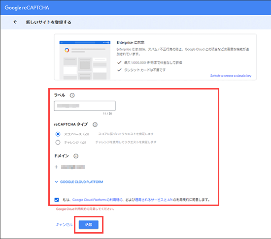

必要事項を入力し、送信をクリックしてください。
ラベル サイトを容易に識別できるラベル(ブログのタイトルやURLなど)を入力します。 reCAPTCHA タイプ 「スコアベース(v3)スコアに基づいてリクエストを検証します」を選択します。 ドメイン reCAPTCHAを導入したいサイトのドメインを入力します。 Google Cloud利用規約の同意 内容を確認のうえ問題なければチェックを入れます。 -

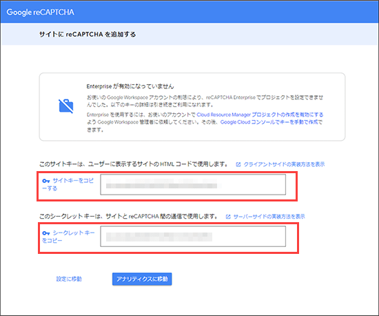

送信完了画面に記載されている、サイトキーおよびシークレットキーをコピーして控えておいてください。

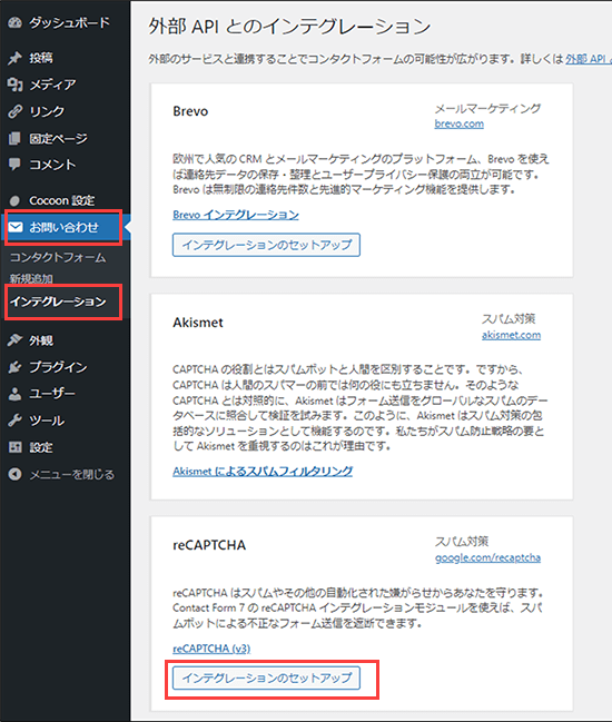

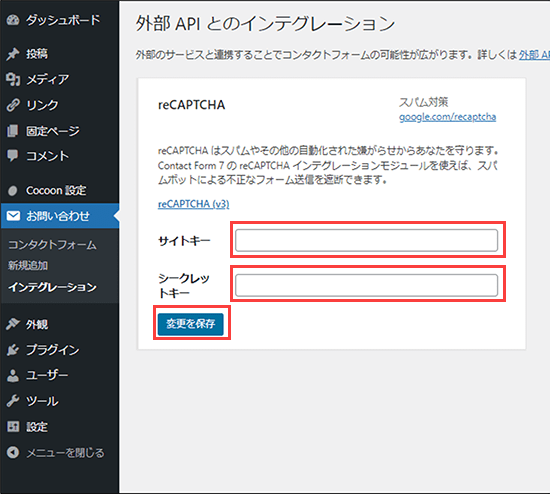

WordPress管理画面を開き、左メニュー「お問い合わせ」-「インテグレーション」をクリックしてください。
「外部 API とのインテグレーション」の画面にてreCAPTCHAの「インテグレーションのセットアップ」をクリックしてください。
手順4にて控えておいたサイトキーおよびシークレットキーを入力し、「変更を保存」をクリックしてください。

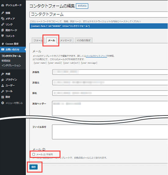

- プラグイン「Contact Form 7」を利用してメールフォームを設置している場合

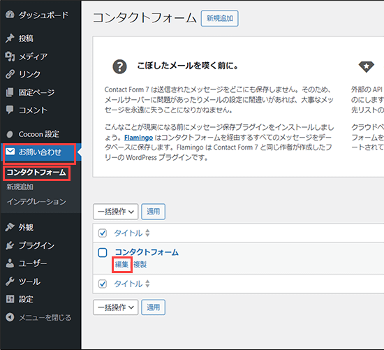

WordPress管理画面を開き、左メニュー「お問い合わせ」-「コンタクトフォーム」をクリックしてください。
コンタクトフォームの一覧より「編集」をクリックしてください。
「メール」タブ内にある「メール (2) を使用」のチェックを外し、「保存」をクリックしてください。

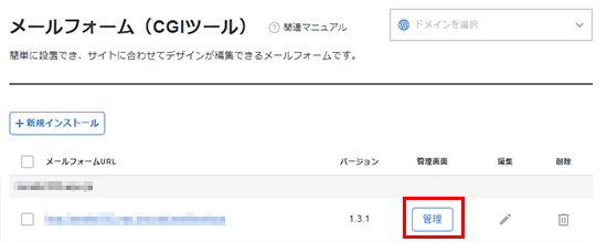

- 当社CGIツールを利用してメールフォームを設置している場合

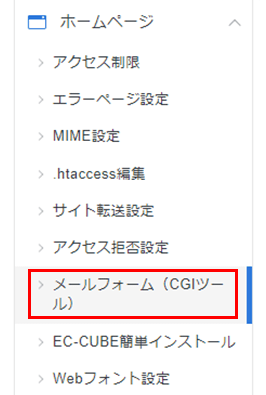

サーバーパネルにログインし、「メールフォーム(CGIツール)」をクリックしてください。
設定を変更したいメールフォームの「管理」ボタンをクリックしてください。

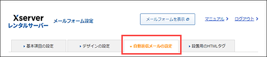

上部メニューより「自動返信メールの設定」をクリックしてください。

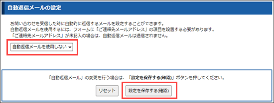

「自動返信メールの使用しない」を選択し、「設定を保存する(確認)」をクリックしてください。

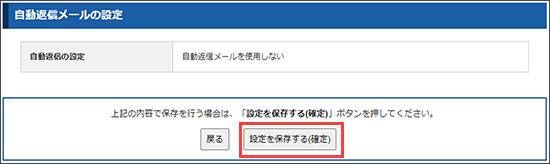

「設定を保存する(確定)」をクリックしてください。

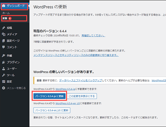

WordPress管理画面を開き、左メニュー「ダッシュボード」-「更新」をクリックしてください。
新しいバージョンがある場合、以下のようなメッセージが表示されているので「バージョン *.*.*-ja に更新」をクリックします。

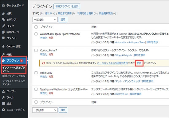

- プラグインの場合
WordPress管理画面を開き、左メニュー「プラグイン」-「インストール済みプラグイン」をクリックしてください。
新しいバージョンが利用できるプラグインでは以下のようなメッセージが表示されているので「更新」の箇所をクリックします。

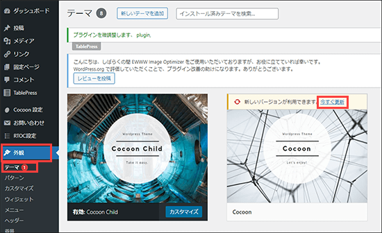

- テーマの場合
WordPress管理画面を開き、左メニュー「外観」-「テーマ」をクリックしてください。
新しいバージョンが利用できるテーマでは以下のようなメッセージが表示されているので「今すぐ更新」の箇所をクリックします。

メールフォームの悪用とは

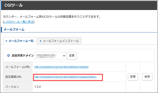

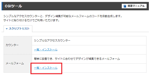

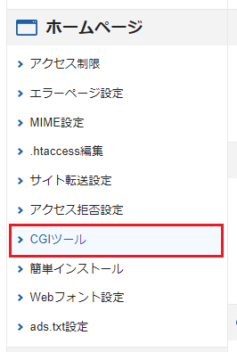

サーバーパネルにログインし、「CGIツール」をクリックしてください。
メールフォーム欄の「一覧・インストール」をクリックしてください。

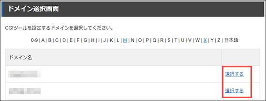

該当ドメインの「選択する」をクリックしてください。
「設定画面URL」のURLをクリックしてください。
- プラグインの場合
- テーマの場合
