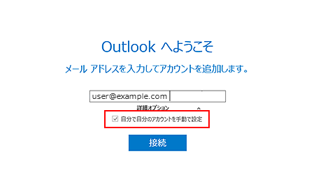

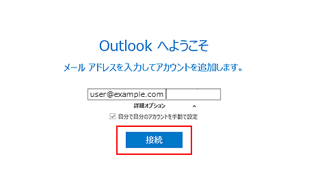

メールアドレスを入力し、「詳細オプション」をクリックします。
「自分で自分のアカウントを手動で設定」にチェックを入れます。
「自分で自分のアカウントを手動で設定」にチェックを入れる
「接続」をクリックします。
「接続」をクリック

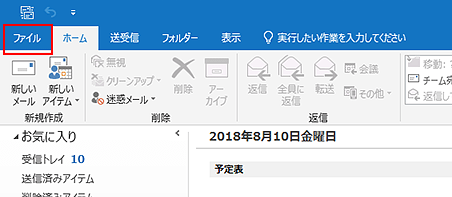

Outlook2016を立ち上げ、「ファイル」をクリックします。
「ファイル」をクリック

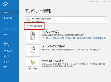

「アカウントの追加」をクリックします。
「アカウントの追加」をクリック

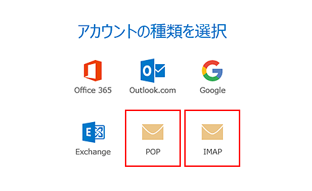

アカウントの種類を「POP」もしくは「IMAP」をクリックします。
POPをクリックした場合はPOPアカウントの設定情報を入力します。入力後は「次へ」をクリックします。
アカウントの設定情報を入力し、「次へ」をクリック
受信メール
サーバー 設定完了メールに記載されている「メールサーバー」を入力してください。
例)sv***.xserver.jp
ポート 995
※IMAPの場合は993
このサーバーは暗号化された接続(SSL/TLS)が必要 チェック 【あり】

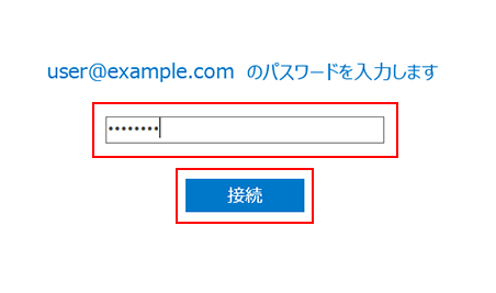

パスワードを入力し、「接続」をクリックします。
パスワードを入力し、「接続」をクリック

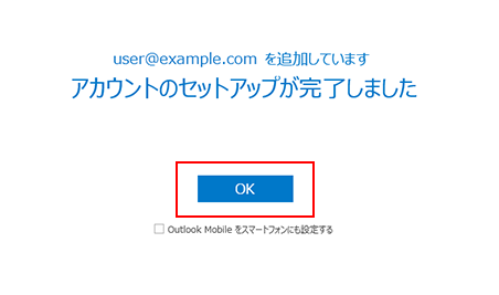

以下のセットアップ完了画面が出たら「OK」をクリックして設定完了です。
設定完了画面

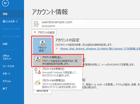

メイン画面の上部メニューバーの「ファイル」をクリックします。
「ファイル」をクリック
「アカウント設定」のメニュー内にある、「アカウント設定」をクリックします。
「アカウント設定」をクリック

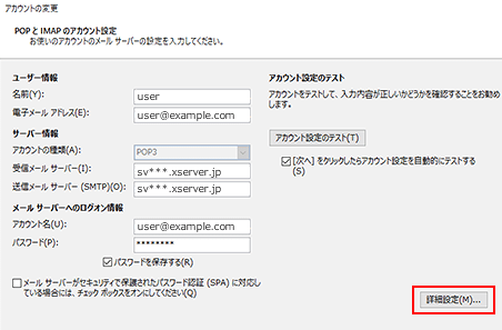

メールアドレスをクリックして「変更」をクリックします。
「詳細設定」をクリックします。
「詳細設定」をクリック
「詳細設定」タブをクリックします。「フォルダー」の「ルートフォルダーのパス(F):」に『inbox』と入力し、「OK」をクリックして画面を閉じてください。
「ルートフォルダーのパス」に『inbox』と入力し、「OK」をクリック
メイン画面の「ファイル」をクリックします。
「ファイル」をクリック
「アカウント設定」をクリック

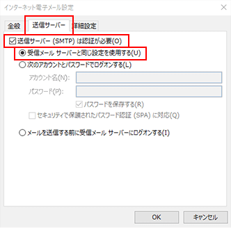

「詳細設定」をクリックします。
「詳細設定」をクリック
「送信サーバー」タブをクリックします。「送信サーバー(SMTP)は認証が必要」と、「受信メールサーバーと同じ設定を使用する」の2か所にチェックが入っていることを確認し、「OK」をクリックします。
「送信サーバー」タブをクリックし、2か所のチェック確認後、「OK」をクリック
