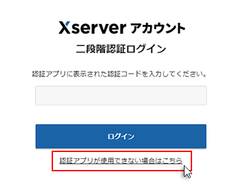

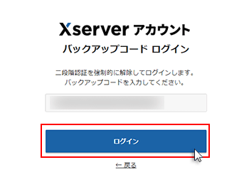

  • 二段階認証の認証コードが取得できず、ログインできなくなった場合、認証コード生成アプリが使えなくなった場合をご参照ください。

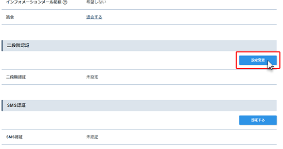

「二段階認証」内にある認証アプリ(TOTP)の「設定する」をクリックします。

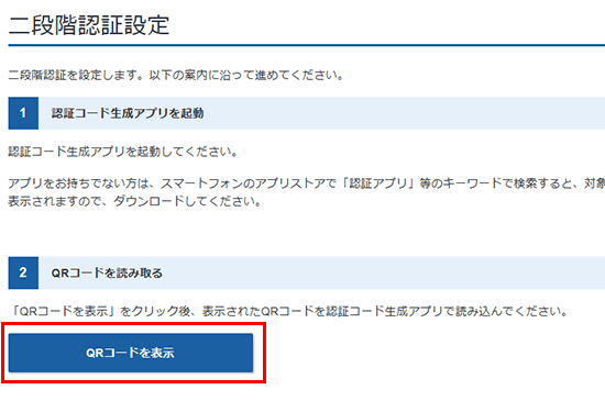

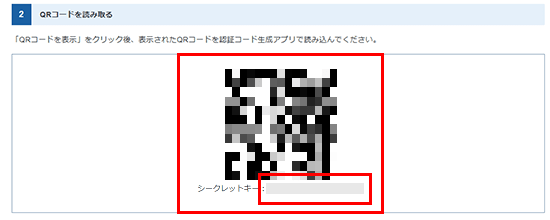

「QRコードを表示」ボタンをクリックします。
「QRコードを表示」をクリックしているスクリーンショット

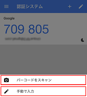

  1. QRコードが表示されます。
シークレットキー手動入力例
入力項目 XServerアカウント サーバーパネル
例:pxx00000
ログインするサーバーIDを入力します。
例:xserver
キー 表示されているシークレットキーを入力します。
例:ABCDEFGHIJKLMNOP
例:ABCDEFGHIJKLMNOP

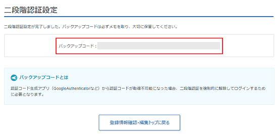

表示されたバックアップコードを必ず保管してください。
「バックアップコード」のスクリーンショット

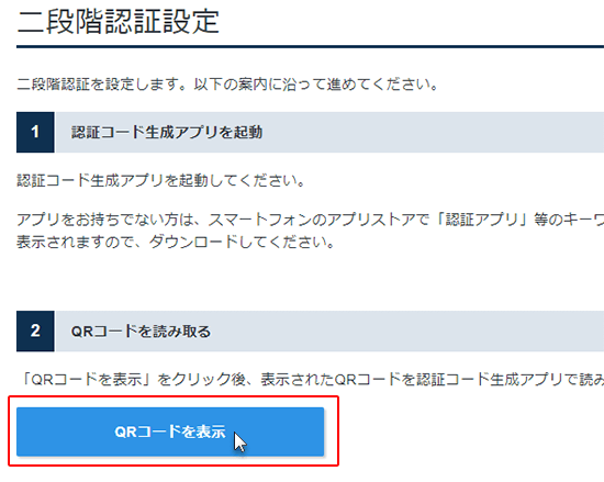

  1. QRコードが表示されます。
シークレットキー手動入力例
例:pxx00000
ログインするサーバーIDを入力します。
例:xserver
例:ABCDEFGHIJKLMNOP
例:ABCDEFGHIJKLMNOP
認証コード生成アプリに表示された6桁の認証コードを入力し、「認証して設定する」ボタンをクリックします。

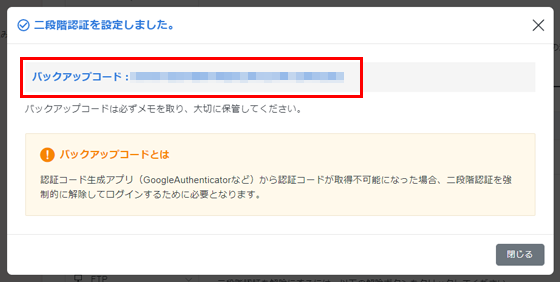

  1. QRコードが表示されます。
シークレットキー手動入力例
例:pxx00000
ログインするサーバーIDを入力します。
例:xserver
例:ABCDEFGHIJKLMNOP
例:ABCDEFGHIJKLMNOP

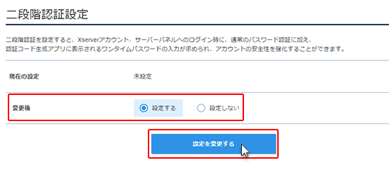

「利用する」を選択し、「変更する」ボタンをクリックします。
「利用する」を選択して「変更する」ボタンをクリックしているスクリーンショット

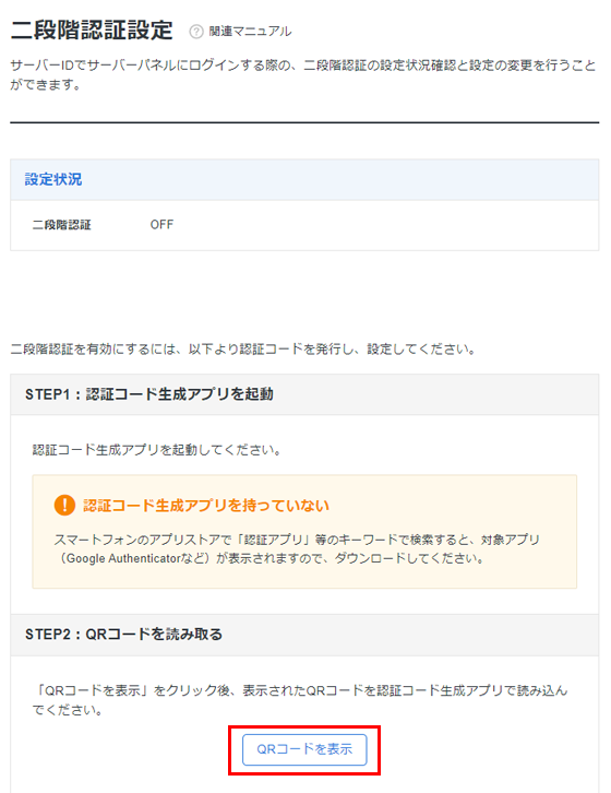

「QRコードを表示」ボタンをクリックしているスクリーンショット

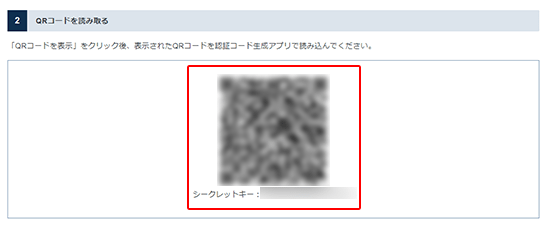

  1. QRコードが表示されます。
シークレットキー手動入力例
例:pxx00000
ログインするサーバーIDを入力します。
例:xserver
例:ABCDEFGHIJKLMNOP
例:ABCDEFGHIJKLMNOP

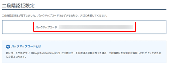

バックアップコードが表示されたスクリーンショット
