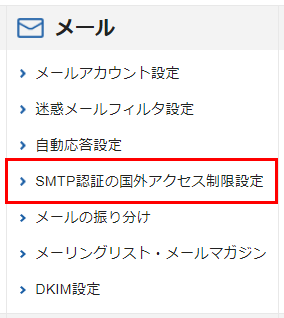

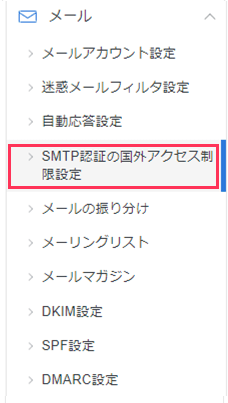

1.「SMTP認証の国外アクセス制限設定」をクリック
サーバーパネルへログインし、「SMTP認証の国外アクセス制限設定」をクリックしてください。

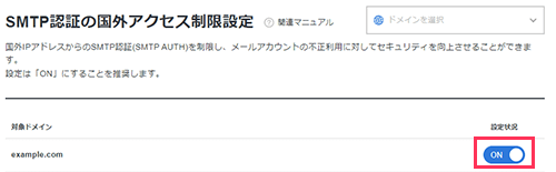

2.制限設定の変更
設定を変更したいドメインの設定状況の「ON」をクリックします。
「OFF」に切り替わったら設定は完了です。

1.SMTP認証の国外アクセス制限設定メニューへ
サーバーパネルへログインし、「SMTP認証の国外アクセス制限設定」メニューをクリックしてください。

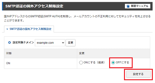

2.制限設定の変更
「ONにする(推奨)」、もしくは「OFFにする」にチェックを入れ、「設定する」ボタンをクリックします。
現在の設定が変更されていれば、設定完了です。
