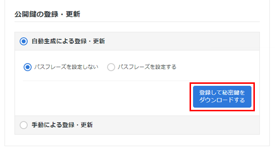

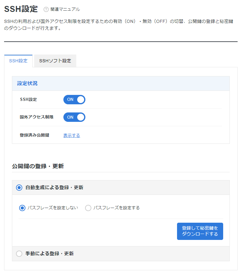

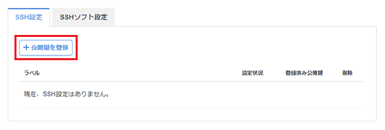

1.「SSH設定」をクリック
サーバーパネルにログイン後、「SSH設定」をクリックし、SSH設定画面を表示します。
表示されましたら「+公開鍵を登録」をクリックしてください。
「SSH設定」をクリック
「+公開鍵を登録」をクリック

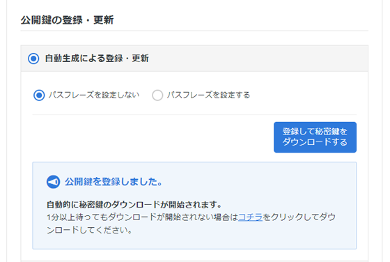

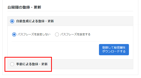

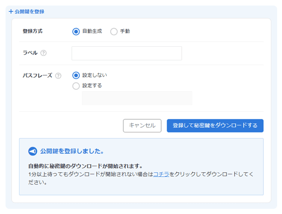

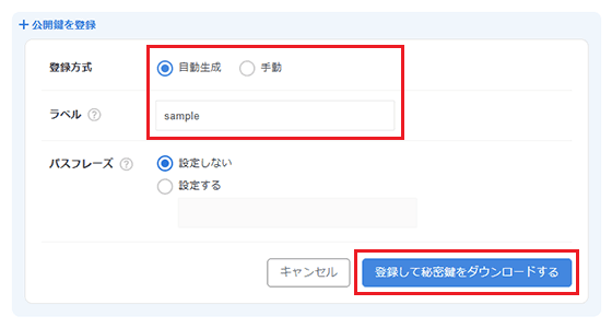

2.「登録して秘密鍵をダウンロードする」をクリック
公開鍵登録の画面が表示されましたら「ラベル」の入力を行い、「登録して秘密鍵をダウンロードする」をクリックします。
登録して秘密鍵をダウンロードする

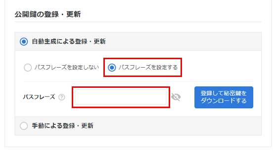

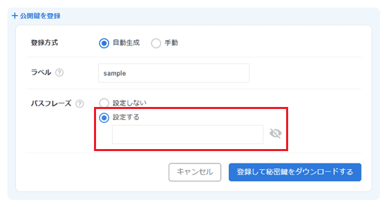

パスフレーズを設定する場合
秘密鍵にパスフレーズを設定する場合は、パスフレーズの項目で「設定する」を選択し、パスフレーズを入力してください。
パスフレーズを設定する場合
3. 秘密鍵をPC上の任意の場所に保存
「公開鍵を登録しました。」画面が表示され、自動的に秘密鍵のダウンロードが始まりますので、PC上の任意の場所に保存します。
(ファイル名:[サーバーID].key)
保存された秘密鍵を利用して「SSHソフトの設定(Tera Term)」を行ってください。
「公開鍵を登録しました。」画面

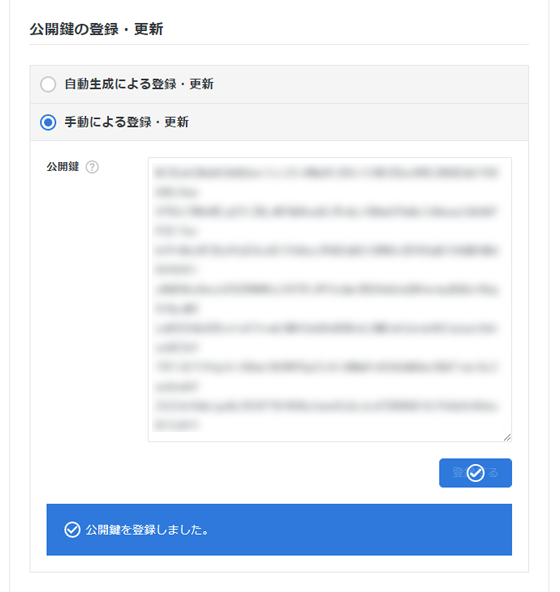

1.「SSH設定」をクリック

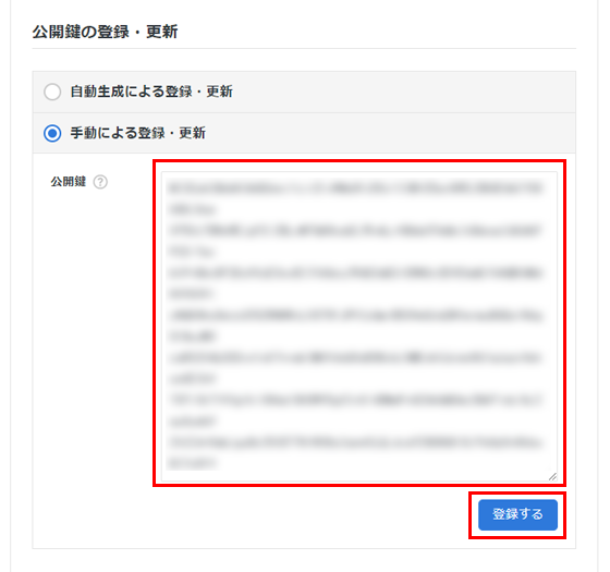

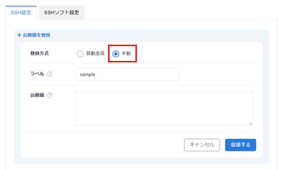

表示されましたら「+公開鍵を登録」をクリックして、登録方式を「手動」にチェックしてください。
「SSH設定」をクリック
「+公開鍵を登録」をクリック

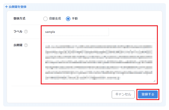

2. 「ラベル」と「公開鍵」を入力し、「登録する」をクリック
「ラベル」欄に任意のラベル名、「公開鍵」欄にお手持ちの公開鍵を入力し、「登録する」をクリックします。
「登録する」をクリック

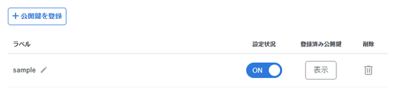

3. 登録完了
一覧に追加されましたら、登録完了です。
公開鍵の登録完了画面

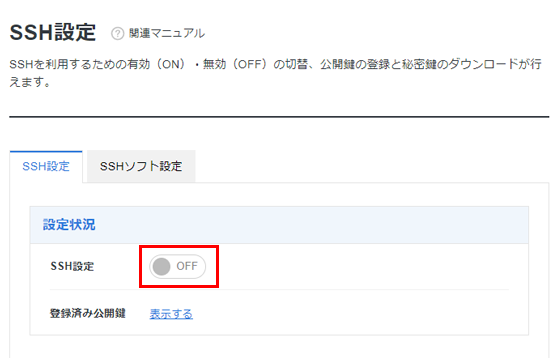

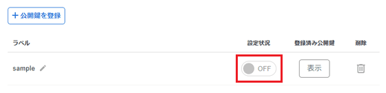

お客様のサーバーアカウントへSSHで接続される際は、SSH接続の有効化が必要となります。
下記手順にてSSH接続の有効化(ON)を行ってください。
また接続を行わない際は、SSH接続を無効(OFF)にしてください。
サーバーパネルにログインし、「SSH設定」をクリックします。
「SSH設定」をクリック

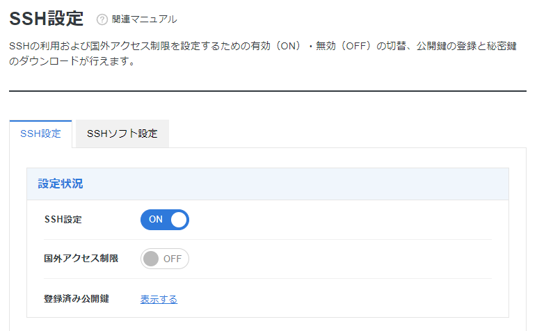

SSH設定画面が表示されますので、有効化したいSSH設定の変更ボタンをクリックして「ON」にしてください。
変更ボタンをクリックして「ON」にする
設定状況が「ON」になっていれば、有効化設定は完了です。
SSH設定「ON」
無効化する場合は、再度設定状況の変更ボタンをクリックしてください。
設定状況が「OFF」になれば、接続の無効化は完了です。

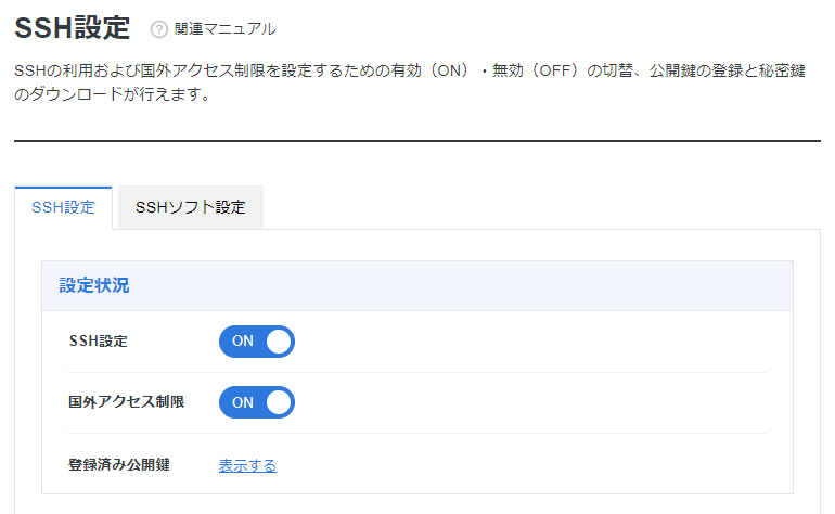

「アクセス制限」では、IPアドレス制限または国外アクセス制限を設定することができます。
アクセス制限を設定することにより、不正なアクセスに対するセキュリティを強化できます。
初期状態では「OFF(無効)」ですが、設定を「ON(有効)」にする場合などは下記の手順に沿ってください。
1.「SSH設定」から「アクセス制限」をクリック
サーバーパネルにログインし、「SSH設定」から「アクセス制限」をクリックしてください。

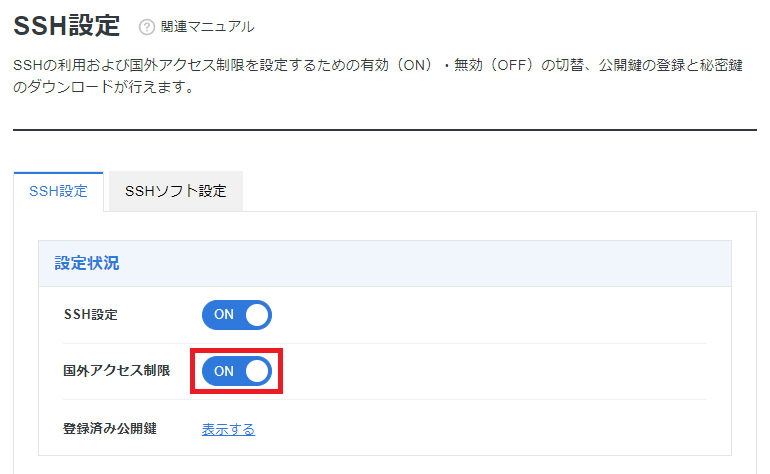

3.制限設定の変更
対象のドメインの設定をご確認の上、変更ボタンを「ON」または「OFF」に変更してください。
※ホワイトリストが設定されている場合のみ、設定を「ON」にできます。

2.制限設定の変更
※IPアドレス制限が有効(ON)になっている場合、IPアドレス制限が優先されるため、国外アクセス制限は設定できません。

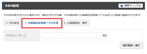

1.「SSH設定」から「公開鍵認証用鍵ペアの生成」をクリック
サーバーパネルにログインし、「SSH設定」から「公開鍵認証用鍵ペアの生成」をクリックしてください。
「SSH設定」をクリック
「公開鍵認証用鍵ペアの生成」をクリック

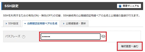

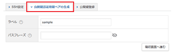

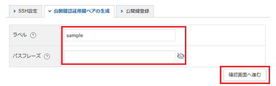

2.「ラベル」と「パスフレーズ」を入力し、「確認画面へ進む」をクリック
公開鍵認証設定画面が表示されましたら「ラベル」と「パスフレーズ」の入力を行い、「確認画面へ進む」をクリックします。
「確認画面へ進む」をクリック

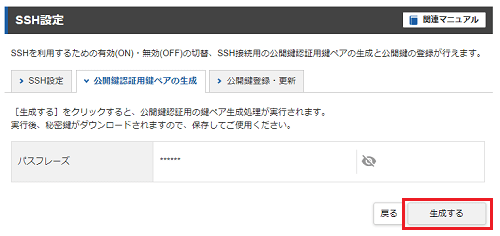

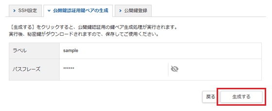

3.「生成する」をクリック
確認画面が表示されますので「生成する」をクリックします。
「生成する」をクリック

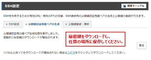

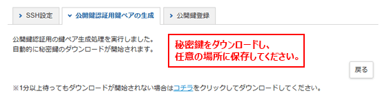

4.秘密鍵をPC上の任意の場所に保存
「公開鍵認証用の鍵ペア生成処理を実行しました」画面が表示され、自動的に秘密鍵のダウンロードが始まりますので、PC上の任意の場所に保存します。

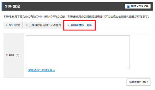

1.「SSH設定」から「公開鍵登録」をクリック
サーバーパネルにログインし、「SSH設定」から「公開鍵登録」をクリックしてください。
「SSH設定」をクリック
「公開鍵登録」をクリック

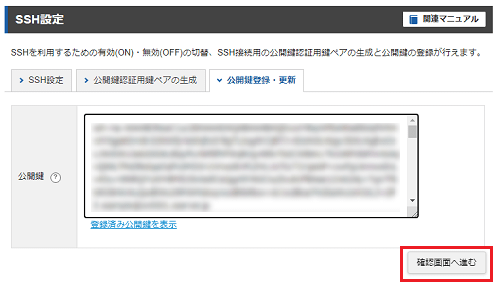

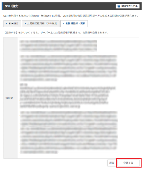

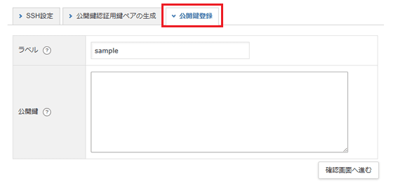

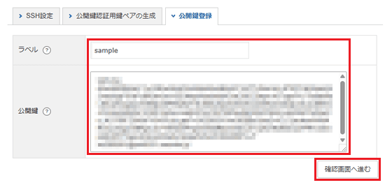

2.「ラベル」と「公開鍵」を入力し、「確認画面へ進む」をクリック
公開鍵登録画面が表示されましたら「ラベル」欄に任意のラベル名、「公開鍵」欄にお手持ちの公開鍵を入力し、「確認画面へ進む」をクリックします。
「確認画面へ進む」をクリック

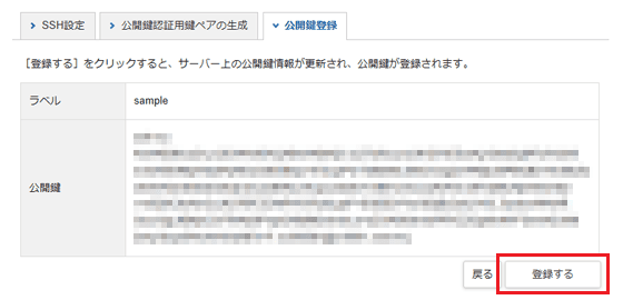

3.「登録する」をクリック
確認画面が表示されますので「登録する」をクリックします。
「登録する」をクリック

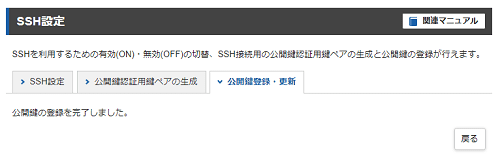

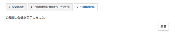

4.登録完了
「公開鍵の登録を完了しました。」画面が表示されましたら、登録完了です。

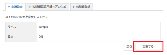

「SSH設定」をクリック
「SSH設定」をクリック

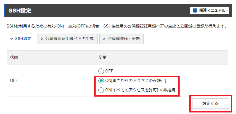

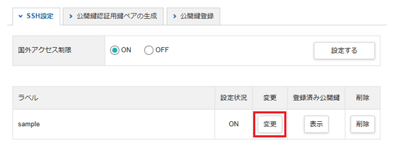

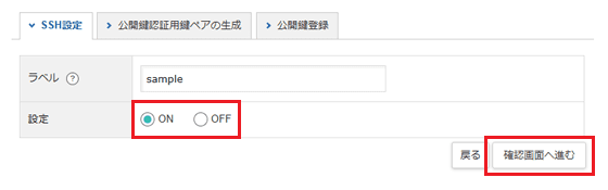

SSH設定画面が表示されますので、設定したいSSH設定の「変更」をクリックします。
「変更」をクリック
変更フォーム画面が表示されましたら「設定」欄の「ON」を選択し、「確認画面へ進む」をクリックします。
「確認画面へ進む」をクリック
確認画面が表示されますので「変更する」をクリックします。
「変更する」をクリック
設定状況が変更されていれば、設定完了です。
