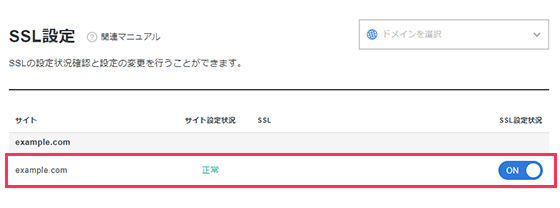

2. 変更ボタンを「ON」にする
設定するドメインまたはサブドメインの右側にある変更ボタンをクリックして「ON」にしてください。
※独自SSLは追加後、サーバーに設定が反映されるまで最大1時間程度かかります。
3. 設定完了
一覧画面に設定したドメインが表示されていれば設定完了です。
最大1時間程度で反映いたします。

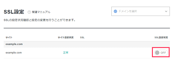

2.「OFF」をクリック
SSL設定を追加するドメインまたはサブドメインの右側にある「OFF」をクリックします。

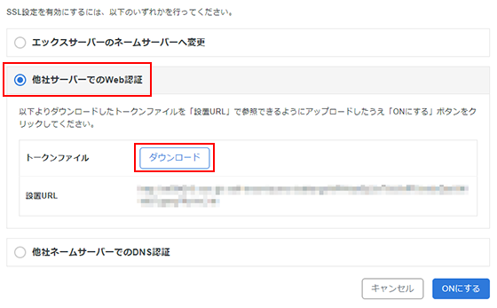

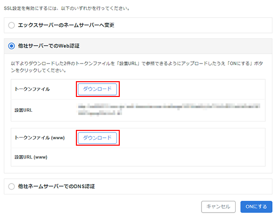

3.「他社サーバーでのWeb認証」を選択
「他社サーバーでのWeb認証」を選択して、表示されたトークンファイル項目の「ダウンロード」ボタンをクリックしてください。トークンファイルのダウンロードが始まりますので、PC上の任意の場所に保存してください。
4.移行元サーバーにトークンファイルを設置
ダウンロードしたトークンファイルを、「設置URL」に記述されているURLで参照できるように、移行元サーバーに設置してください。

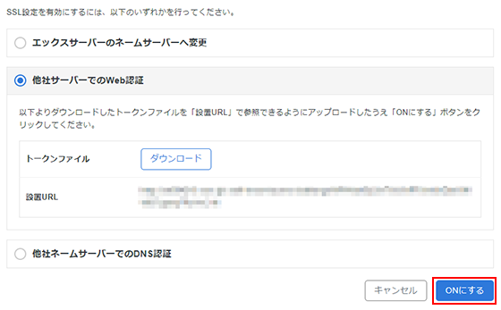

5.「ONにする」をクリック
「ONにする」をクリックしてください。

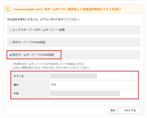

「他社ネームサーバーでのDNS認証」で設定する
1. 「SSL設定」をクリック
サーバーパネルにログインし、「SSL設定」をクリックしてください。

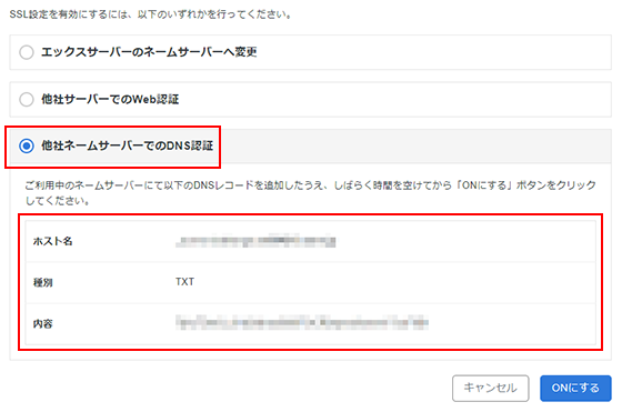

2.「変更」をクリック

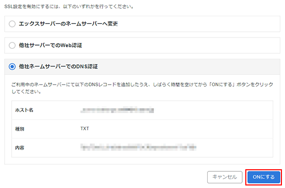

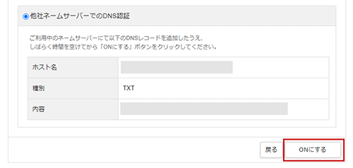

「他社ネームサーバーでのDNS認証」を選択してください。他社ネームサーバーに登録するDNSレコードが表示されます。
4.移行元ネームサーバーにDNSレコードを追加
表示されたDNSレコードを、移行元ネームサーバーに追加してください。
※移行元ネームサーバーにおけるDNSレコードの追加方法がご不明の場合は、当サービスのサポートではなく、移行元へお問い合わせくださいますようお願いいたします。
5.「ONにする」をクリック
「ONにする」をクリックしてください。

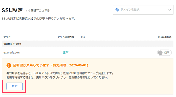

更新手順
上記(1)(2)いずれかの対応確認後、サーバーパネルより手動で更新をすることができます。
1. 「SSL設定」をクリック
2. 「更新」をクリック
設定しているドメインを選択し、「更新」をクリックしてください。
※「更新」ボタンが表示されていない場合は、既に自動更新が完了しているためお客様での更新作業は不要です。

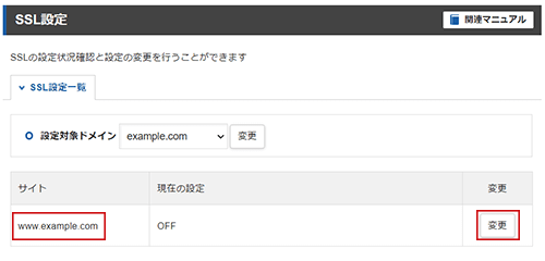

2.「変更」をクリック
設定するドメインまたはサブドメインを選択し、「変更」をクリックしてください。

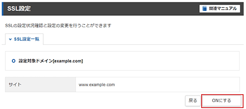

3.「ONにする」をクリック
内容を確認し、「ONにする」をクリックしてください。
4.設定完了
最大1時間程度で反映いたします。

2.「変更」をクリック
SSL設定を追加するドメインまたはサブドメインを選択し、「変更」をクリックしてください。

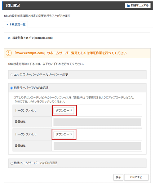

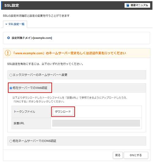

トークンファイルが2つ表示された場合は、両方のファイルに対してダウンロードおよび後述の「4.移行元サーバーにトークンファイルを設置」を実施してください。

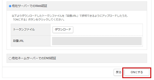

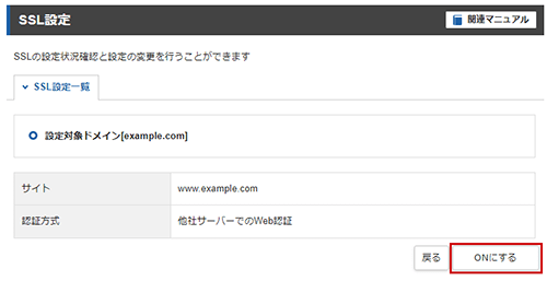

5.「ONにする」をクリック
「ONにする」をクリックしてください。
6.「ONにする」をクリックする
7.SSL設定完了
完了画面にSSL設定を追加したドメインが表示されていれば設定完了です。
最大1時間程度で反映されます。

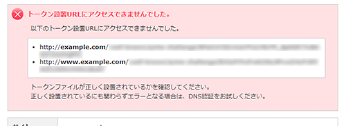

「トークン設置URLにアクセスできませんでした。」というエラーが出る場合
トークンファイルが正しく設置できていない可能性があります。
また移転元のWebサイトで常時SSL化(全てのアクセスを「https://〜」で表示する設定)を設定されている場合、設置URLにアクセスができず、Web認証ができません。
その場合は一時的に常時SSL化の設定を解除してからWeb認証をお試しください。
正しく設定できているにも関わらずエラーとなる場合は、DNS認証をお試しください。

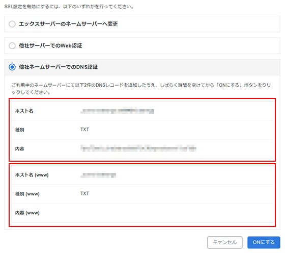

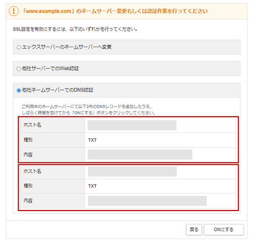

3.「他社ネームサーバーでのDNS認証」を選択
DNSレコードが2つ表示された場合は、両方のレコードに対して後述の「4.移行元ネームサーバーにDNSレコードを追加」を実施してください。
5.「ONにする」をクリック
「ONにする」をクリックしてください。

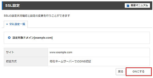

6.「追加する」をクリックする
内容を確認し、「追加する」をクリックしてください。

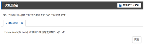

7.SSL設定完了
最大1時間程度で反映されます。

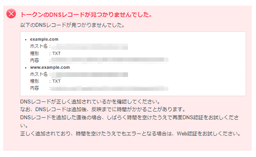

「トークンのDNSレコードが見つかりませんでした。」というエラーが出る場合
DNSレコードが正しく追加できているかを確認してください。
正しく追加できている場合は、DNSレコードの反映に時間がかかっている恐れがあります。
しばらく時間を空けたうえで再度DNS認証をお試しください。
反映に要する時間については、他社ネームサーバーにお問い合わせください。
正しく追加できており、時間を空けたうえでもエラーとなる場合は、Web認証をお試しください。

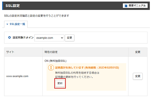

更新手順
1.「SSL設定」をクリック
2.「更新」をクリック
