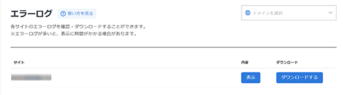

エラーログ
サーバーパネルの「エラーログ」より、エラーログの取得が可能です。

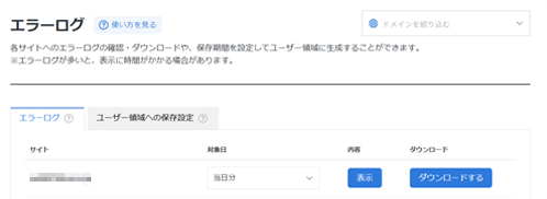

サーバーパネルのログファイル画面のスクリーンショット

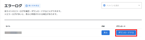

サーバーパネルにログインし、「エラーログ」をクリックしてください。
「エラーログ」をクリック

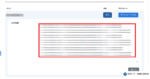

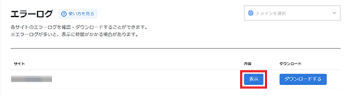

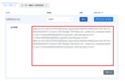

「表示」をクリックすると、ログが表示されます。
エラーログの「表示」をクリック
エラーログの表示

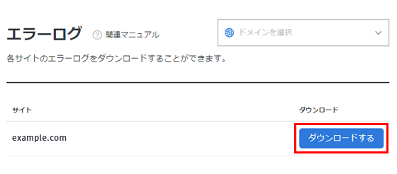

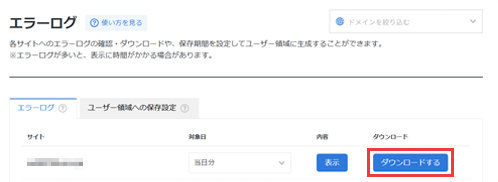

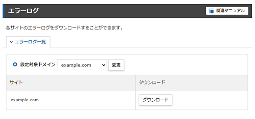

「ダウンロードする」をクリックすると、ログがダウンロードされます。
エラーログの「ダウンロードする」をクリック
