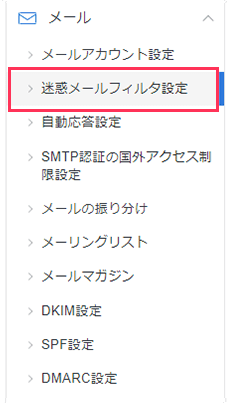

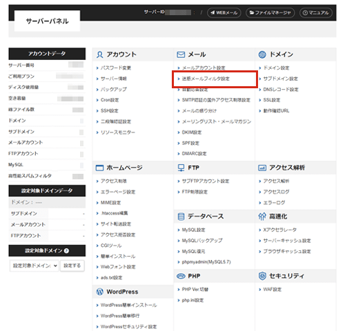

1. 「迷惑メールフィルタ設定」をクリック
サーバーパネルへログインし、「迷惑メールフィルタ設定」をクリックします。

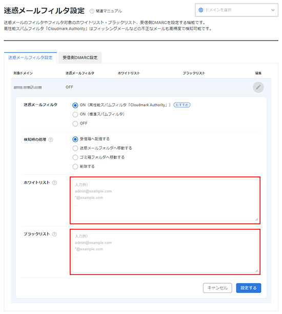

2. 各項目の設定内容を選択する

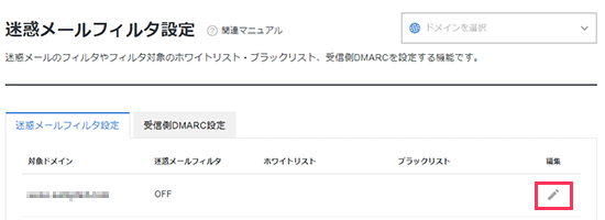

対象ドメインの右端にある[編集]ボタンをクリックします。
![迷惑メールフィルタ設定で[編集]を選択しているスクリーンショット](../img/manual/man_mail_spam_setting_2.png?date=2410)

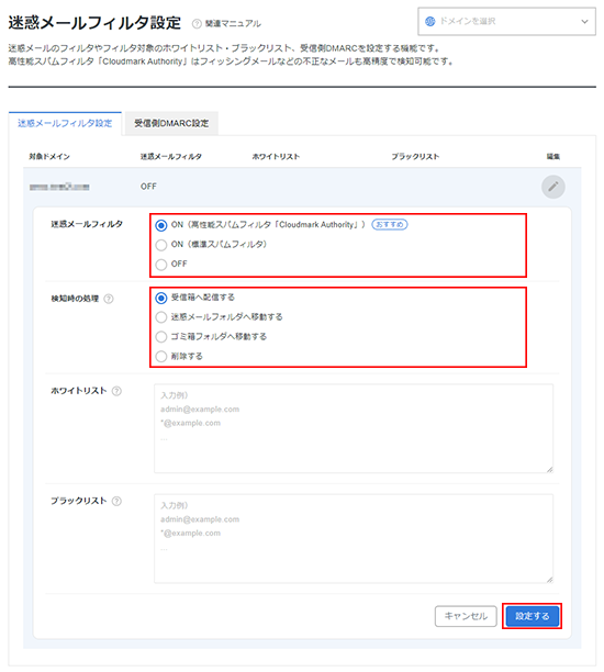

[迷惑メールフィルタ]、[検知時の処理]を設定し、「設定する」ボタンをクリックすると設定完了です。
| ON(高性能スパムフィルタ「Cloudmark Authority」) |
迷惑メール対策ソフトウェア Cloudmark (クラウドマーク)が有効化されます。 ※1サーバーアカウントにつき設定するメールアカウント数に上限がございます。
| ON |
迷惑メール対策ソフトウェア SpamAssassin (スパムアサシン)が有効化されます。 迷惑メール判定基準は6段階から選択いただけます。 |
| OFF |
メールフィルタが無効になります。 |
| 受信箱へ配信する(標準設定) |
迷惑メールが通常メールと同様に「受信箱」フォルダに配信されます。 |
| 迷惑メールフォルダへ移動する |
迷惑メールがWEBメールの「迷惑メール」フォルダに転送されます。 |
| ゴミ箱フォルダへ移動する |
迷惑メールが「ゴミ箱」フォルダに転送されます。 |
| 削除する |
迷惑メールが削除されます。 |

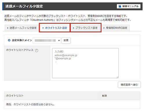

3. ブラックリスト・ホワイトリスト等の設定
迷惑メール判定を回避するホワイトリストや、逆に、常に迷惑メール扱いするブラックリストを設定することも可能です。
[ホワイトリスト]、[ブラックリスト]にご希望のメールアドレスを1行1アドレスで登録してください。
また、*(アスタリスク)を使用して複数のメールアドレスを指定することも可能です。
| メールアドレスを指定 | user@example.com |
| 独自ドメインを指定 | *@example.com |
| サブドメインを指定 (例:@test.example.com など) |
*@*.example.com |
| 特定の種類のドメインを指定 (例:@example.xyz) |
*@*.xyz* |

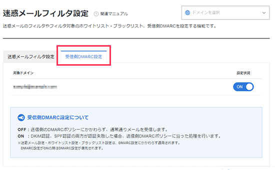

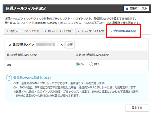

4.受信側DMARCの設定
- メール受信時のフローについて
メール受信時、図の順番で処理が行われます。
受信側DMARC設定
迷惑メールフィルタ設定
メール振り分け設定
自動応答設定
転送設定
本機能は受信箱に配信されたメールを対象に動作します。
他のメール機能によって受信箱以外へ配信されたメールは対象にならないためご注意ください。 -
送信側で「DMARCポリシー」が指定されているメールを受信した場合、DMARCポリシーに従ってメールを振り分けます。
| ON |
DKIM認証、SPF認証の両方が認証失敗した場合、送信側DMARCポリシーに沿った処理を行います。
※迷惑メール設定・ホワイトリスト設定・ブラックリスト設定は、DMARC設定にかかわらず適用されます。 |
| OFF | 送信側のDMARCポリシーにかかわらず、通常通りメールを受信します。 |

1.迷惑メールフィルタ設定を選択
サーバーパネルへログインし、現在の設定対象ドメインを確認し、「迷惑メールフィルタ設定」を選択します。

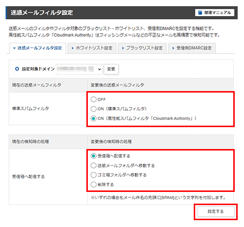

2. 各項目の設定内容を選択する
対象ドメインに適用する設定を選択し「設定する」ボタンをクリックします。
| OFF |
メールフィルタが無効になります。 |
| ON(標準スパムフィルタ) |
| 受信箱へ配信する(標準設定) |
| 迷惑メールフォルダへ移動 |
迷惑メールが「迷惑メール」フォルダに転送されます。 |
| ゴミ箱フォルダへ移動 |
| 削除する |
迷惑メールが削除されます。 |

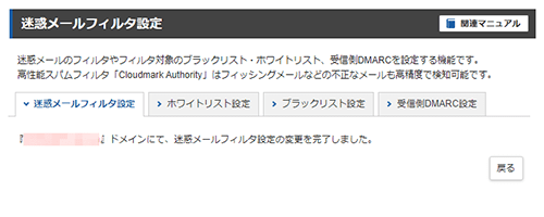

3.変更
変更されますと、下記の画面となります。
4.ブラックリスト・ホワイトリスト等の設定
「ホワイトリスト設定」「ブラックリスト設定」メニューにアクセスし、ご希望のメールアドレスを1行1アドレスで登録してください。
*@*.example.com |
*@*.xyz* |
5.受信側DMARCの設定
- メール受信時のフローについて
受信側DMARC設定
迷惑メールフィルタ設定
メール振り分け設定
自動応答設定
転送設定
| ON |
