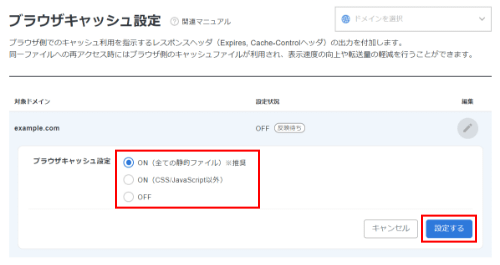

1. 「ブラウザキャッシュ設定」をクリック
サーバーパネルにログインし、「ブラウザキャッシュ設定」をクリックします。
2. キャッシュ設定を選択
キャッシュ設定するドメインの「編集」をクリックし、「ブラウザキャッシュ設定」を選択してください。選択後、「設定する」をクリックしてください。
本機能では、下記の3つの項目においてキャッシュのON/OFFを設定することが可能です。
| ON(全ての静的ファイル) ※推奨 |
CSS/JavaScriptを含む全ての静的ファイルに対してブラウザキャッシュ設定が有効になります。 対象ファイル(拡張子) |
| ON(CSS/JavaScript以外) | CSS(.css)、JavaScript(.js)を除く静的ファイルに対してブラウザキャッシュ設定が有効になります。 |
| OFF | 全てファイルに対してブラウザキャッシュ設定が無効になります。 |

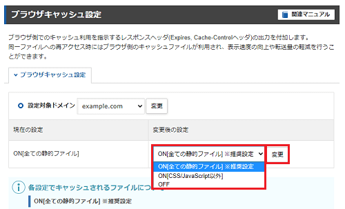

ブラウザキャッシュ設定の切り替え手順
1.「ブラウザキャッシュ設定」をクリック
2.キャッシュ設定を選択
キャッシュ設定するドメインを選択し、「変更後の設定」を選択してください。選択後、「変更」をクリックしてください。
| ON[全ての静的ファイル] ※推奨設定 |
対象ファイル(拡張子) |
| ON[CSS/JavaScript以外] | CSS(.css)、JavaScript(.js)を除く静的ファイルに対してブラウザキャッシュ設定が有効になります。 |
