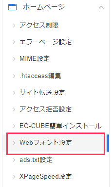

1.「Webフォント設定」をクリック
サーバーパネルにログインし、「Webフォント設定」をクリックします。

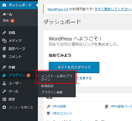

左側のメニューより「プラグイン > インストール済みプラグイン」をクリックします。
プラグイン「TypeSquare Webfonts for エックスサーバー」の「有効化」をクリックしてください。

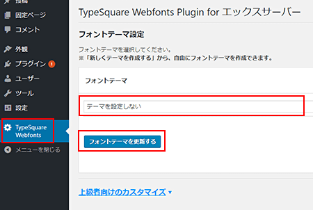

6.フォントテーマの設定
左側のメニューに追加されている「TypeSquare Webfonts」をクリックし、フォントテーマのプルダウンメニューからテーマを選択して「フォントテーマを更新する」をクリックしてください。
WordPressサイトにWebフォントが適用されていれば設定完了です。

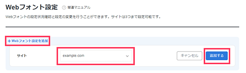

1.「Webフォント設定」をクリック
2.設定するドメインを選択
「Webフォント設定の追加」をクリックし、「サイト」のプルダウンメニューより設定するドメインを選択し「追加する」ボタンクリックしてください。
「Webフォント設定」画面に先ほど設定したドメインが表示されていれば設定完了です。

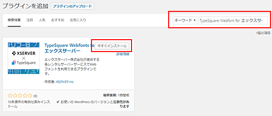

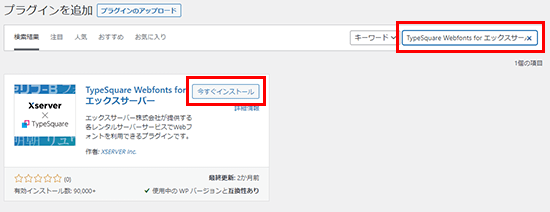

4.プラグインを新規追加
左側のメニューより「プラグイン > 新規追加」をクリックしてください。

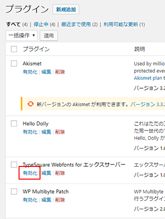

5.プラグイン「TypeSquare Webfonts for エックスサーバー」を有効化
プラグイン「TypeSquare Webfonts for エックスサーバー」を検索ボックスより検索し、「今すぐインストール」をクリックしてください。
インストール完了後、プラグイン「TypeSquare Webfonts for エックスサーバー」を有効化して下さい。

2.フォントテーマの設定

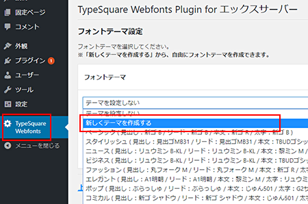

2.Webフォントの設定
フォントテーマのプルダウンメニューから「新しくテーマを作成する」を選択してください。
任意のテーマタイトルを設定し、「タイトル」「リード」「本文」「太字」のプルダウンメニューより利用したいフォントをそれぞれ選択してください。

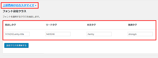

フォント設定クラスについて
「上級者向けカスタマイズ」の「フォント設定クラス」では、Webフォントを適用する「HTMLタグ」および「class属性」を設定することが可能です。
なお、「フォント設定クラス」は上級者向けの設定となります。
WordPressの操作に慣れていない方、HTML/CSSの知識がない方に関しては、設定を変更しなくても問題ありません。

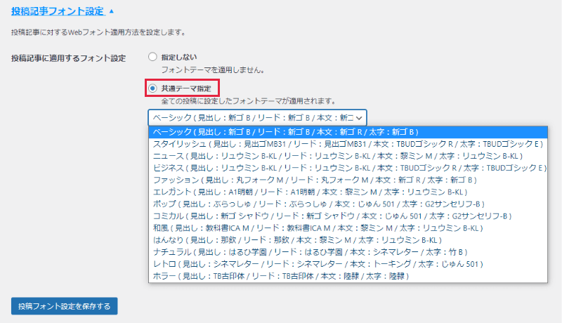

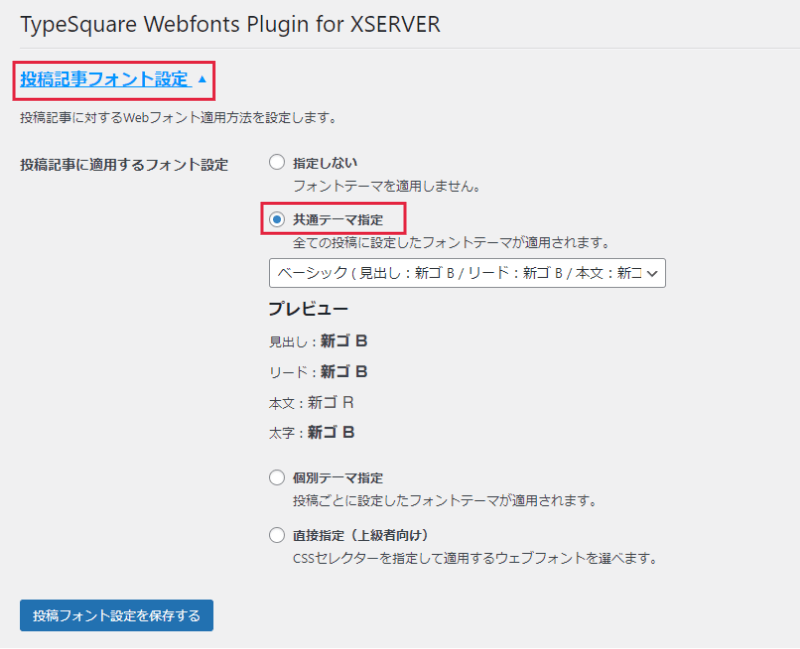

2.設定メニューの選択
「投稿記事フォント設定」のリンクをクリックして「共通テーマ指定」にチェックを入れてください。
3.フォントテーマの設定
フォントテーマのプルダウンメニューからテーマを選択して「投稿フォント設定を保存する」をクリックしてください。
フォントテーマの一覧は「フォントテーマ一覧」をご参照ください。

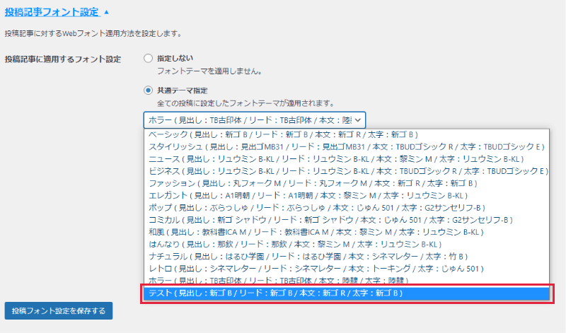

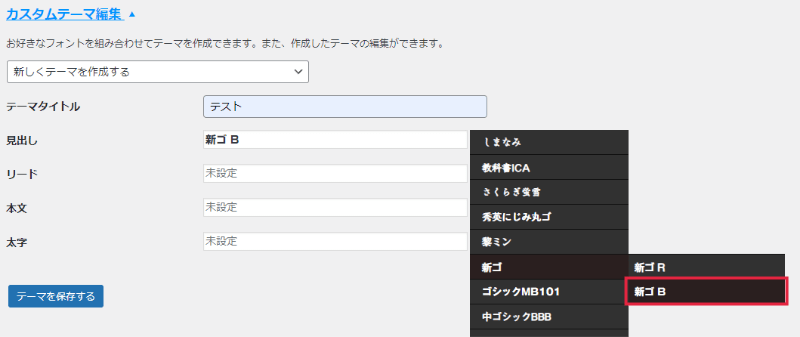

2.カスタムテーマの設定
「カスタムテーマ編集」のリンクをクリックしてください。
任意のテーマタイトルを設定し、「見出し」「リード」「本文」「太字」のプルダウンメニューより利用したいフォントをそれぞれ選択してください。
「共通テーマ指定」のプルダウンメニューで、作成したテーマを選択できます。

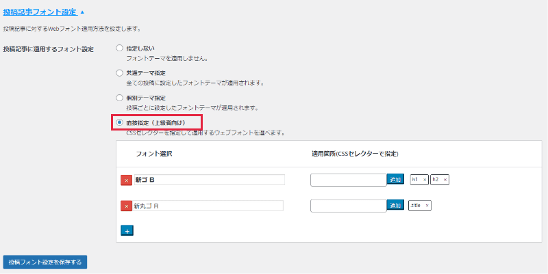

直接指定(上級者向け)について
「投稿記事フォント設定」の「直接指定(上級者向け)」では、Webフォントを適用する「HTMLタグ」および「class属性」を設定することが可能です。
なお、「直接指定(上級者向け)」は上級者向けの設定となります。

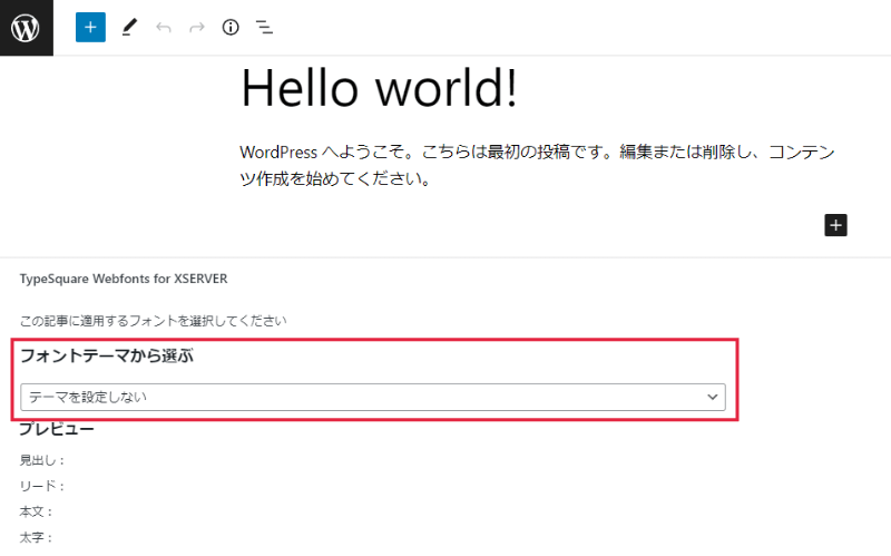

記事ごとにフォントテーマを設定する
個別の投稿ごとに設定したフォントテーマを適用することができます。
1.WordPressの管理画面へログイン
ユーザー名・パスワードを入力し、WordPressの管理画面にログインしてください。

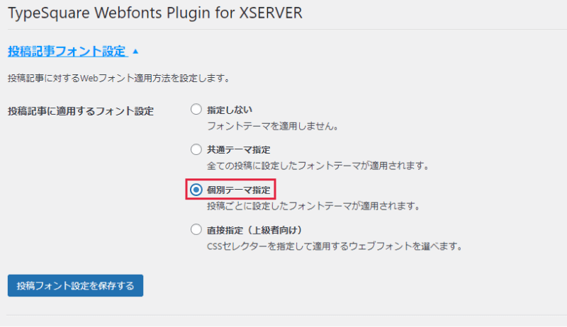

2.設定メニューの選択
「投稿記事フォント設定」のリンクをクリックして「個別テーマ指定」にチェックを入れてください。
WordPress投稿画面に、フォントテーマを指定できる機能が表示されます。

4.プラグインを新規追加
インストール完了後、プラグイン「TypeSquare Webfonts for エックスサーバー」を有効化してください。

2.Webフォントの設定

フォント設定クラスについて

2.設定メニューの選択
3.フォントテーマの設定

2.カスタムテーマの設定

直接指定(上級者向け)について

2.設定メニューの選択

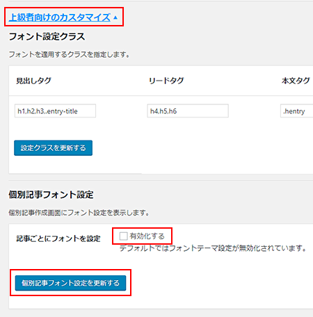

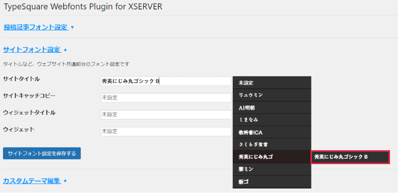

サイトフォント設定(バージョン2.0以降の新機能)
サイトのタイトルやキャッチコピーに、個別でフォントを設定することができます。

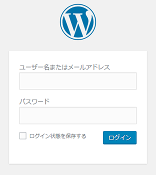

2.サイトフォントの設定
各項目で利用したいフォントを選択してください。
