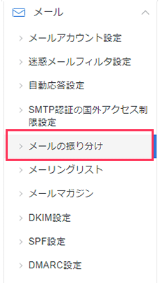

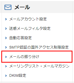

1.「メール振り分け設定」をクリック
サーバーパネルへログインし、「メール振り分け設定」をクリックします。

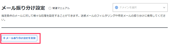

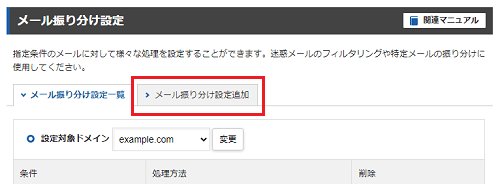

2.「メール振り分け設定を追加」をクリック
「メール振り分け設定を追加」をクリックします。

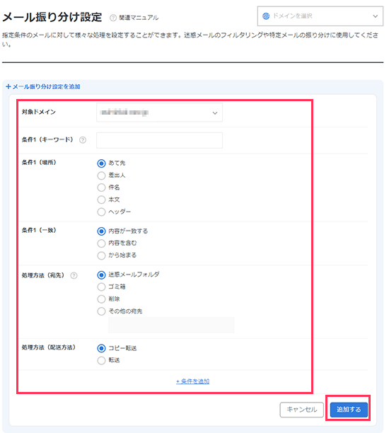

3.振り分け条件を設定
振り分け条件を設定し、「追加する」をクリックします。
※条件を追加された場合、全てand条件で設定されます。
| 条件(判定対象) | 判定対象を選択 |
| 条件(キーワードと一致方法) | 振り分けをしたいキーワードと一致方法を入力 |
| 処理方法(振り分け先) | 転送したい振り分け先を選択 |
| 処理方法(配送方法) | メールボックスに残る「コピー転送」もしくは、メールボックスに残らない「転送」を選択 |
- 設定例:特定のメールアドレスからのメールを削除する
サーバーパネル「メール振り分け設定」で下記のように設定してください。
設定例 条件(判定対象) 差出人 条件(キーワードと一致方法) 拒否したいメールアドレスを入力し、「内容を含む」を選択 処理方法(振り分け先) 削除 処理方法(配送方法) 転送

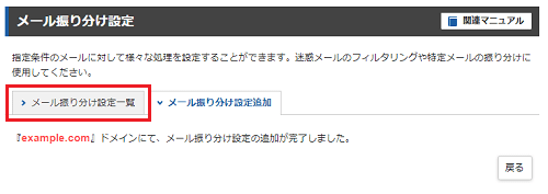

4. 設定完了

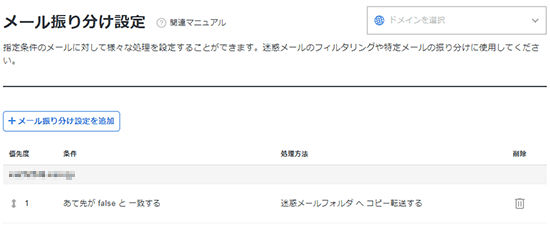

追加後「メール振り分け設定」より設定内容の確認が可能です。

1.「メール振り分け設定」をクリック
2.「メール振り分け設定追加」をクリック
「メール振り分け設定追加」をクリックします。

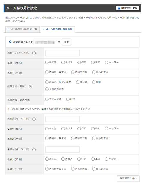

3.振り分け条件を設定
振り分け条件を設定し、「確認画面へ進む」をクリックします。
