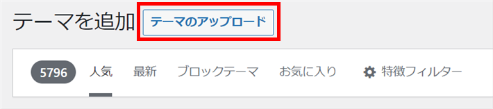

適用するテーマを検索する
新規追加を選んで、新しいテーマを探しましょう。
 テーマに移動後は「新規追加」を選んで、新しいテーマを探しましょう
テーマを「インストール」→「有効化」する
詳細やプレビューを確認し、気に入ったものをインストール有効化をクリックすれば完了です。
 詳細やプレビューが確認できるため気に入ったものを「インストール」→「有効化」

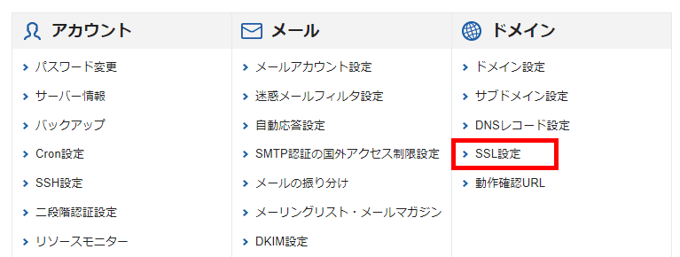

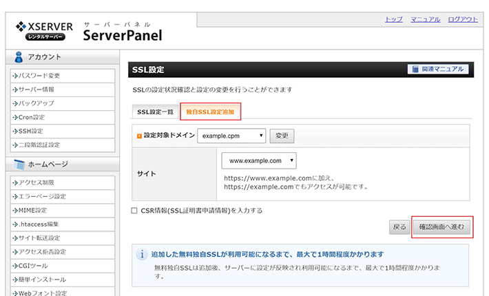

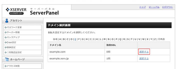

「SSL設定」を選択する
サーバーパネル(サーバーの管理画面)にログインし、「SSL設定」を選択します。
画像:サーバーパネル「SSL設定」メニューへ進む
SSL設定をONにする
SSL設定を追加したいドメインのスイッチを押します。
画像:SSLを設定するドメインをONにする
SSL設定の反映を待つ
ONにした直後は「反映待ち」と表示されますので、反映されるまでしばらく待ちましょう。
なお、SSL設定の反映には最大1時間程度かかります。反映されるまで、「https」でサイトにアクセスできません。
画像:SSL設定の反映待ち
「反映待ち」の表示が消えたら設定完了です。
画像:SSL設定の反映完了

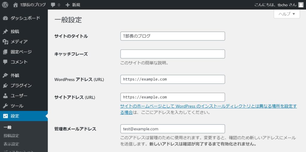

1.サイトタイトルとキャッチフレーズの設定
サイトに表示されるサイトタイトルとキャッチフレーズを設定しましょう。
サイトタイトルとキャッチフレーズ
タイトルやキャッチフレーズは検索結果に表示され、あなたのブログの印象を左右する大切な要素。
ブログのコンセプトに合った、キャッチーで覚えやすいものにしましょう。
なお、どちらもいつでも変更可能なので、決めていなければ仮の内容で問題ありません。
設定手順は、以下のとおりです。
一般設定の画面を表示する
メニューの「設定」から「一般」をクリックします。
 メニュー「設定」から「一般」をクリック
「サイトのタイトル」と「キャッチフレーズ」を入力する
「サイトのタイトル」「キャッチフレーズ」をそれぞれ入力し、変更を保存をクリックすれば完了です。
一般設定のサイトタイトルとキャッチフレーズ入力欄
ちなみに「WordPressアドレス」と「サイトアドレス」は設定を間違うと戻すのが大変です。不用意に変更しないように注意してください。

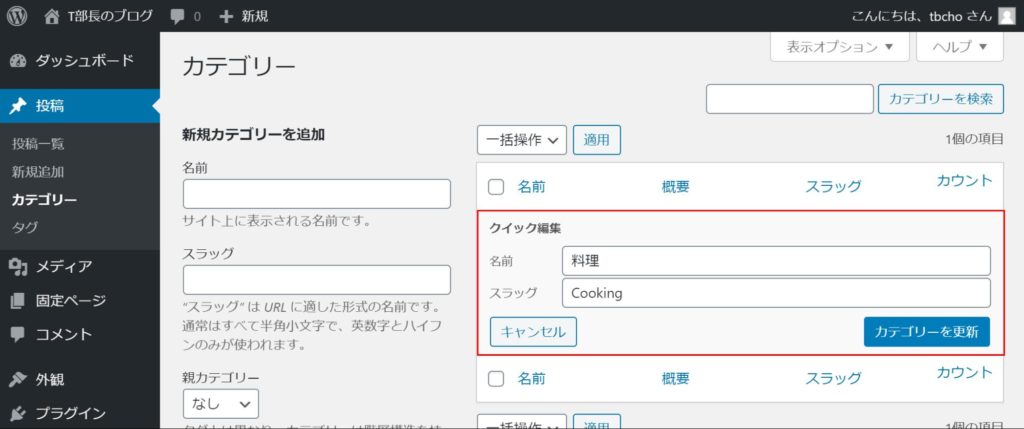

2.カテゴリーの名前変更
カテゴリーとは、記事をテーマごとに分類するものです。
たとえば筋トレブログの場合、「腕の筋トレ」「背中の筋トレ」「脚の筋トレ」のようにカテゴリー分けし、記事を整理します。
WordPressのインストール直後は「未分類」というカテゴリーのみが作成されている状態です。
これを「日常」「料理」など、ブログテーマで使用するものに変更します。
また、他にも使用するカテゴリーが決まっていれば、あわせて追加しておきましょう。
変更方法は、以下をご覧ください。
カテゴリーの設定画面を表示する
メニューの「投稿」から「カテゴリー」をクリックします。
「クイック編集」をクリックする
未分類」にマウスカーソルをあてると表示される、「クイック編集」をクリックしましょう。
 「未分類」にマウスカーソルをあてて「クイック編集」をクリック
「名前」と「スラッグ」を変更する
名前」と「スラッグ」を変更して、カテゴリーを更新をクリックすれば完了です。
「名前」と「スラッグ」を入力

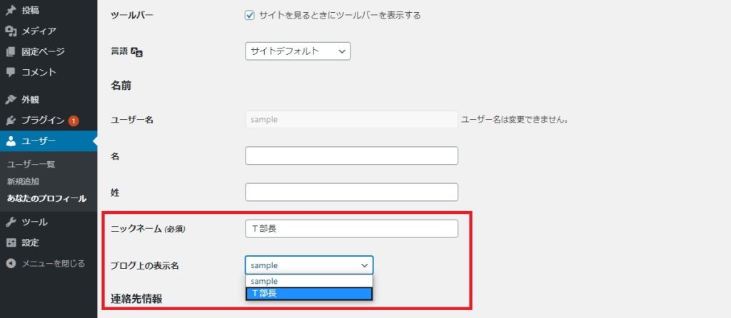

5.ニックネームの設定
テーマにもよりますが、記事を投稿するとアカウント名が投稿者名として表示されます。
アカウント名が表示される例
アカウント名はログイン情報の一部となるため、そのまま表示されるのはセキュリティ上よくありません
ニックネームを設定することで、投稿者名にニックネームが表示されるようになります。
プロフィール編集画面を表示する
メニューの「ユーザー」から「プロフィール」をクリックします。
 メニュー「ユーザー」から「あなたのプロフィール」をクリック
※「ユーザー一覧」を表示し、 該当ユーザーの「編集」をクリックしても、プロフィール編集画面が表示できます。
「ニックネーム」と「ブログ上の表示名」を設定する
ニックネーム」に任意の名前を入力してください。
ブログ上の表示名」にニックネームで入力した内容が表示されるので、選択して変更を保存をクリックすれば完了です。
