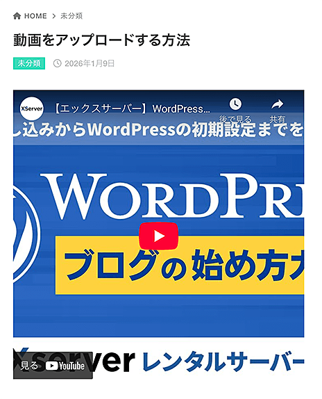

1.URLを直接貼り付ける
WordPressは動画のURLをそのまま貼り付けるだけで、YouTubeの動画を掲載できます。こちらが一番簡単な動画の掲載方法です。
手順は次のとおりです。

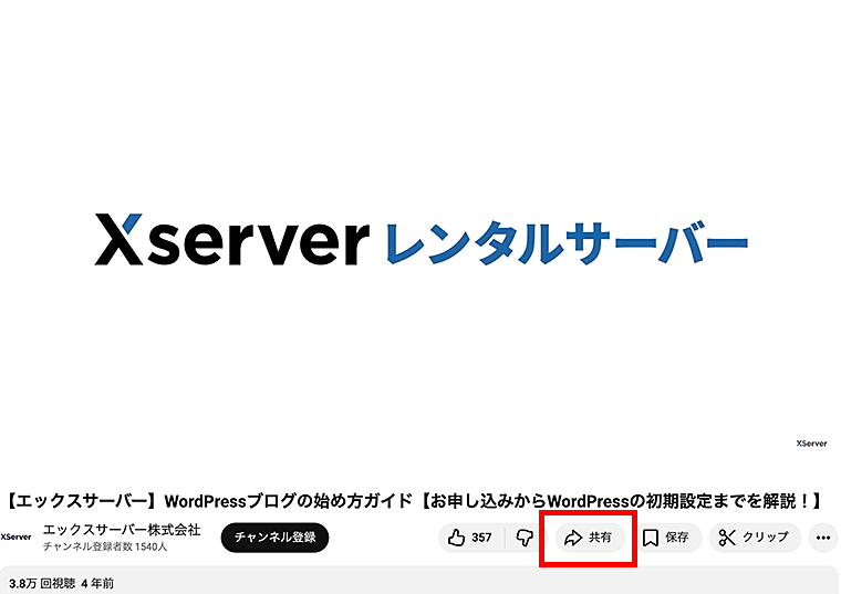

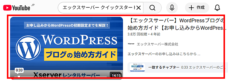

掲載したい動画をYouTubeから探します
YouTubeで埋め込みたい動画を検索
共有メニューを押します
YouTube動画の「共有」をクリック

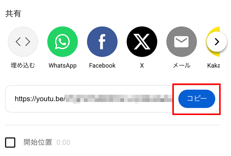

「コピー」をクリックし、URLをクリップボードにコピーして、WordPressに貼り付けます。
YouTubeの共有機能でURLをコピー

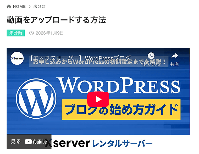

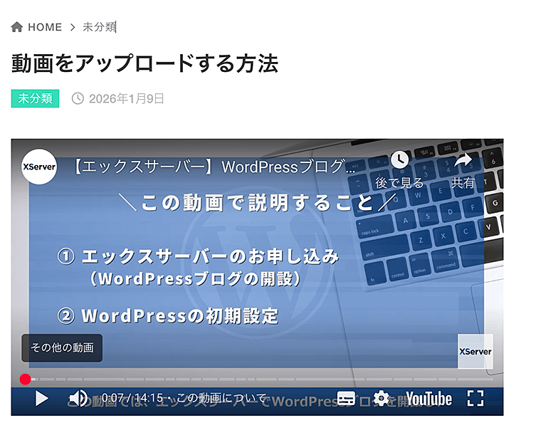

動画のサムネイルが表示されていれば掲載完了です
埋め込まれた動画がWordPressに表示されます
一番簡単ではありますが、URLを直接貼り付ける方法だと動画サイズの指定ができません。
表示サイズを気にしなければ、こちらの方法で問題ありません。

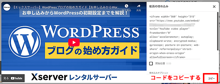

「埋め込む」をクリックします
YouTubeの共有機能で「埋め込む」を選択
ポップアップ画面右側に動画の埋め込みコードが表示されるのでコピーをします
YouTube動画の埋め込み用のコードをコピー

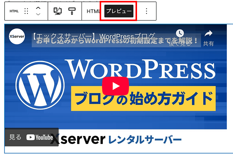

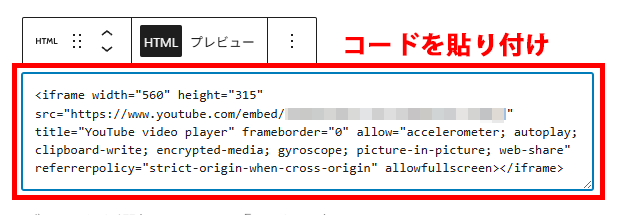

ブログ内にコードを貼り付けます

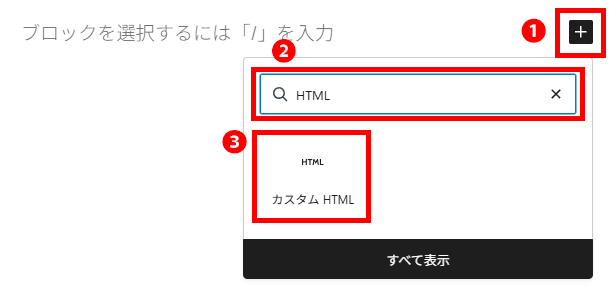

WordPressの「+」ボタンから、「HTML」などで検索して「カスタムHTML」を挿入します。
WordPressでカスタムHTMLブロックを挿入
ブロックが挿入できたらコードを貼り付けます。
カスタムHTMLブロックにコピーしたコードを入力
プレビューを押すと、サムネイルが表示されます
カスタムHTMLブロックのプレビューで埋め込んだ動画が表示されます
こちらでYouTube動画の埋め込みは完了です。

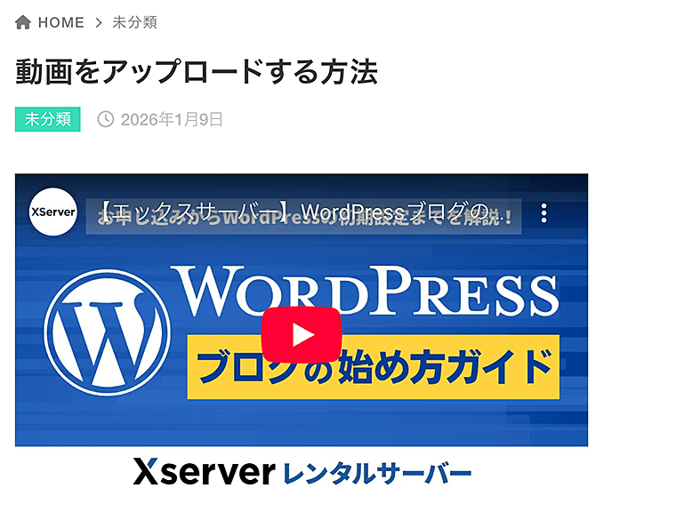

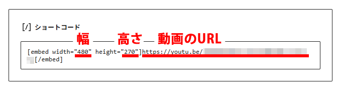

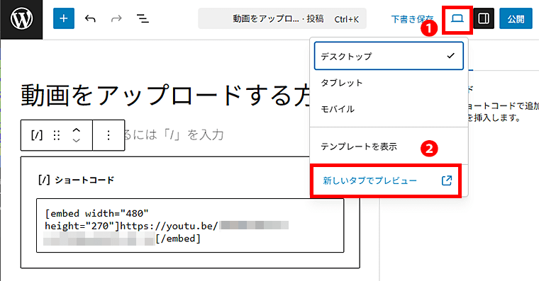

3.ショートコードを使って埋め込む
次にショートコードを使ったYouTubeの埋め込み方を解説します。
WordPressでは「embed」という動画を呼び出すためのショートコードが用意されています。
手順は次のとおりです。
まずYouTube動画のURLをコピーします。

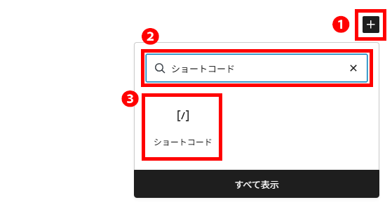

WordPressの画面に移り、「+」ボタンから「ショートコード」ブロックを検索し挿入します
WordPressでショートコードブロックを挿入
コードを入力します
ショートコードのブロックを挿入したら、中に下記のコードを入力します。
[embed width="幅" height="高さ"]YouTubeのURL[/embed]
幅×高さの比率は、YouTubeのサムネイル比率である「16:9」に合わせましょう。
今回は480 × 270と入力しました。
動画の幅と高さを変更
プレビューで確認します
うまく表示されているかプレビュー画面で確認しましょう。
右上のメニューよりプレビューボタン→「新しいタブでプレビュー」をクリックで確認できます。
WordPressで投稿をプレビュー
指定サイズどおり問題なくYouTube動画が埋め込まれていれば完了です
埋め込んだYouTube動画が決めたサイズで表示されます

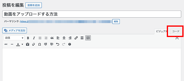

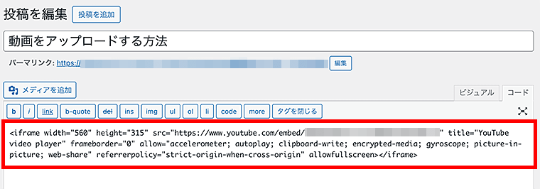

4.クラシックエディターで動画を埋め込む場合
最後にクラシックエディタを使ったYouTube動画の埋め込み方をご紹介します。
手順は次のとおりです。
共有をメニューを押します
YouTube動画の「共有」をクリック
「埋め込む」をクリックします
ツールバー上部にある「コード」タブをクリックします
WordPressのクラシックエディタで「コード」タブに切り替え
コピーした埋め込みコードをペーストします
クラシックエディタ上でコピーしたコードを入力
プレビュー画面で問題なく反映されていれば完了です

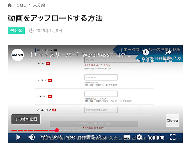

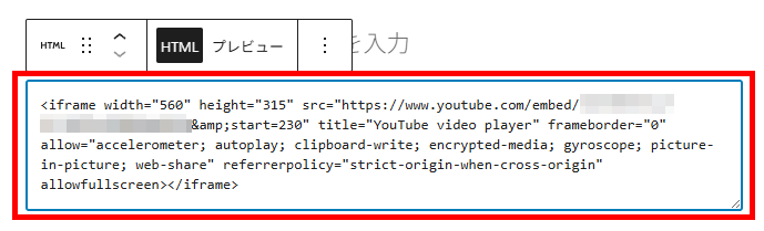

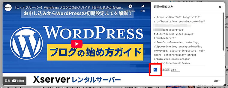

1.再生開始地点を変更する
はじめに、ブログに掲載した動画の再生開始地点を変更する方法を解説します。
YouTubeの該当動画より、「共有」→「埋め込む」をクリックします
開始位置のオプションにチェックを入れます
埋め込みコードが表示される画面で、コード下にある「開始位置」のオプションにチェックを入れます。
開始位置は秒数を入力することで、再生したときに指定した時間から再生されるようになります。
今回は3:50としました。
YouTubeの埋め込みコード下にある「開始位置」にチェックを入れる
コードをコピーした後、WordPress内の「カスタムHTML」ブロックにペーストします
開始位置も指定したコードをコピーしてカスタムHTMLブロックに入力
プレビュー画面で問題なく表示されていれば完了です
WordPressのプレビューで指定された開始位置で動画が表示されます

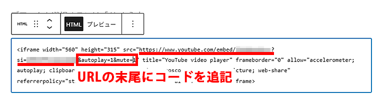

2.自動で再生させる
次にユーザーがブログを閲覧したときに、埋め込みしたYouTube動画が自動で再生される方法を解説します
YouTubeの該当動画より、「共有」→「埋め込む」をクリックし、コードをコピーします。
コピーしたコード内に、自動再生用のコードを追加します
「src=”https://www.youtube.com/embed/●動画ID●?si=●●●●●」の後ろに<&autoplay=1&mute=1>と追記します。
ペーストしたコードに自動再生用のコード(パラメータ)を追記
ミュート設定(&mute=1)はなぜ必要?
Google ChromeやSafariなどの主要なブラウザが公式ポリシーとして「いきなり音が出る動画を勝手に流してはいけない」と制限しているためです。
そのため、自動再生(autoplay=1)を設定するとき、必ず「mute=1(消音)」パラメータがセットで必要になります。
この設定がなくても、ユーザーが過去に同じサイトで動画を見ている場合など、特定の条件下で再生されることはあります。
しかし、初めてサイトを訪れた人などにも、確実に自動再生を見せたいのであれば、ミュートの設定をしておきましょう。
コード(パラメータ)の記法に注意しよう
自動再生用のコード(パラメータ)を追記するとき、「記号の書き方」を間違えると正しく動作しません。
パラメータの先頭には「?」を使い、2つ目以降をつなぐときは「&」を使うという決まりがあります。
クエスチョンマークは最初に一度だけ登場し、その後はアンパサンド(&)でつなぐ形式です。
YouTubeの共有URLには、初期状態で「?si=●●」という分析用パラメータがついているため、そのまま後ろに設定を足す場合は「&autoplay=1&mute=1」と追記しましょう。
もしURLをスッキリさせるために分析用コード(si=)を削除した場合は、自動再生の設定が先頭に来ることになるため、「?autoplay=1&mute=1」という書き方に変える必要があります。
この「?」の重複や「&」との使い分けは誤りやすいので、設定が反映されないときはまず記号をチェックしてみてください。
プレビュー画面で自動再生されれば完了です
WordPressのプレビューで動画が自動再生されます

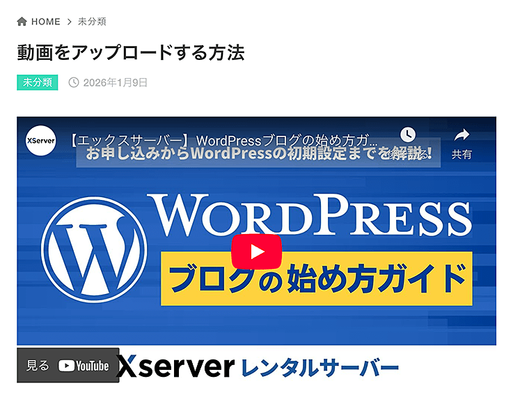

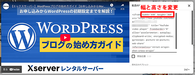

3.埋め込みサイズを変更する
次に埋め込みした動画のサイズを変更する方法を解説します。
YouTubeの該当動画より、「共有」→「埋め込む」をクリックします。

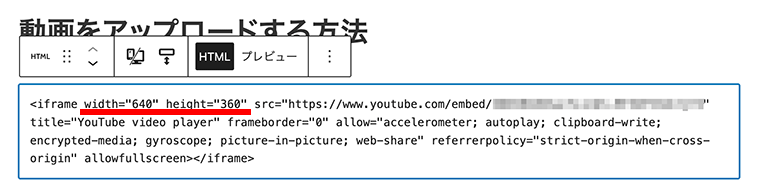

表示されたコードの「width」と「height」の数値を変更します
デフォルトだと560×315になっていますが、今回は640×360に変更しました。
埋め込み用コードの幅と高さを変更します
追記したコードをコピーしたあと、WordPress内の「カスタムHTML」にペーストします
幅と高さを変更したコードをカスタムHTMLブロックに入力
プレビュー画面で指定のサイズに変更されていれば完了です
WordPressのプレビューで指定のサイズで動画が表示されます
ちなみにYouTubeのサムネイルの比率は16:9です。
比率は自由に変更できますが、16:9の比率を維持しないとサムネイルが途切れることがあります。
動画サイズの比率がおかしいと途切れる可能性があります
読者に違和感を与えないためにも、動画サイズは16:9の比率を守りましょう。

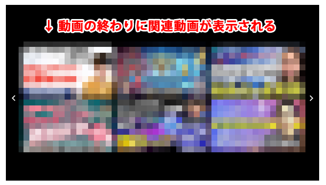

4.動画終了時の関連動画を非表示にする
最後に動画終了後に表示される関連動画を非表示にする方法を解説します。
ブログと動画コンテンツのみを見てほしいのに、関連動画などの余計な情報は読者に与えたくないですよね。
YouTube動画の終わりには関連動画が表示される
関連動画は次の方法で非表示にできます。

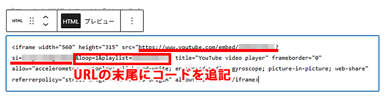

貼り付けたコードに関連動画を非表示にするコードを追加します
「src=”https://www.youtube.com/embed/●動画ID●?si=●●●●●」の後ろに<&loop=1&playlist=<動画ID>>と追記します。
こちらは動画をループ再生させるためのコードで、関連動画が表示される前に再び動画が始まるようになります。
ペーストしたコードに動画をループさせ関連動画を非表示にするためコード(パラメータ)を追記

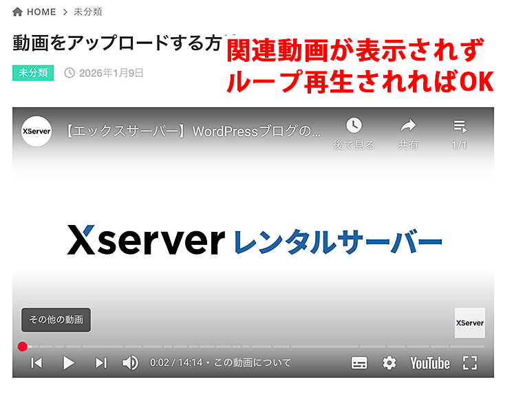

プレビュー画面で関連動画が表示されずにループ再生されたら完了です
WordPressのプレビューで動画がループし関連動画が表示されないようになります

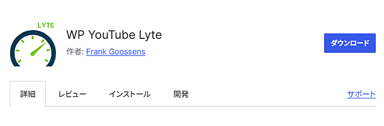

YouTubeをWordPressに埋め込むときに便利なプラグイン
次にYouTubeをWordPressに埋め込むときに便利なプラグインを紹介します。
WP YouTube Lyte
WP YouTube Lyteプラグイン
出典:WP YouTube Lyte – WordPress プラグイン | WordPress.org 日本語
WP YouTube Lyteは埋め込みしたYouTube動画を「遅延読み込み」するためのプラグインです。
YouTube動画を埋め込むと、重たい動画ファイルの読み込みなどが原因で記事全体のスピードが重くなってしまいます。
WP YouTube Lyteを導入すると、動画設置位置までスクロールして表示されてから初めて読み込みが開始するため、ページの表示速度が早くなります。
複数の動画にも対応できるため、YouTube動画を各所に入れたい方にオススメのプラグインです。
