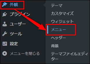

「メニュー」作成画面を表示する
続いてメニューを作っていきます。
メニューの「外観」から「メニュー」をクリックします。
画像:「外観」メニュー内の「メニュー」へ進む

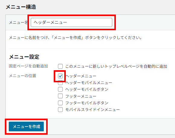

ヘッダーメニューを設定する
「メニュー名」に「ヘッダーメニュー」と入力後、「メニューの位置」から「ヘッダーメニュー」にチェックを入れて、メニューを作成をクリックします。
画像:ヘッダーメニューを作成

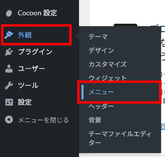

カスタマイズ編集画面を表示する

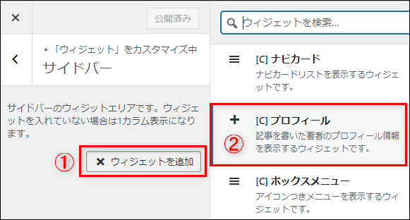

サイドバーに[C] プロフィールを追加する
ウィジェットを追加から「[C] プロフィール」をクリックします。
サイドバー - サイドバーに[C] プロフィールを追加する

メニュー編集画面を表示する
おすすめカードの設定 - メニュー編集画面を表示する
