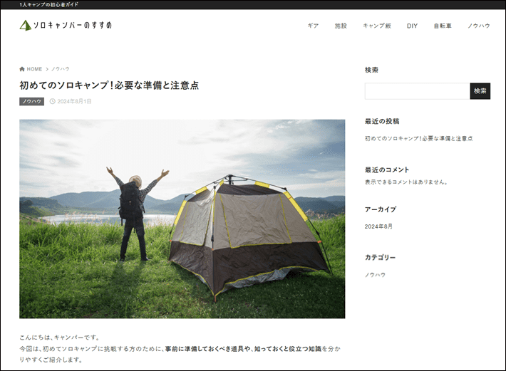

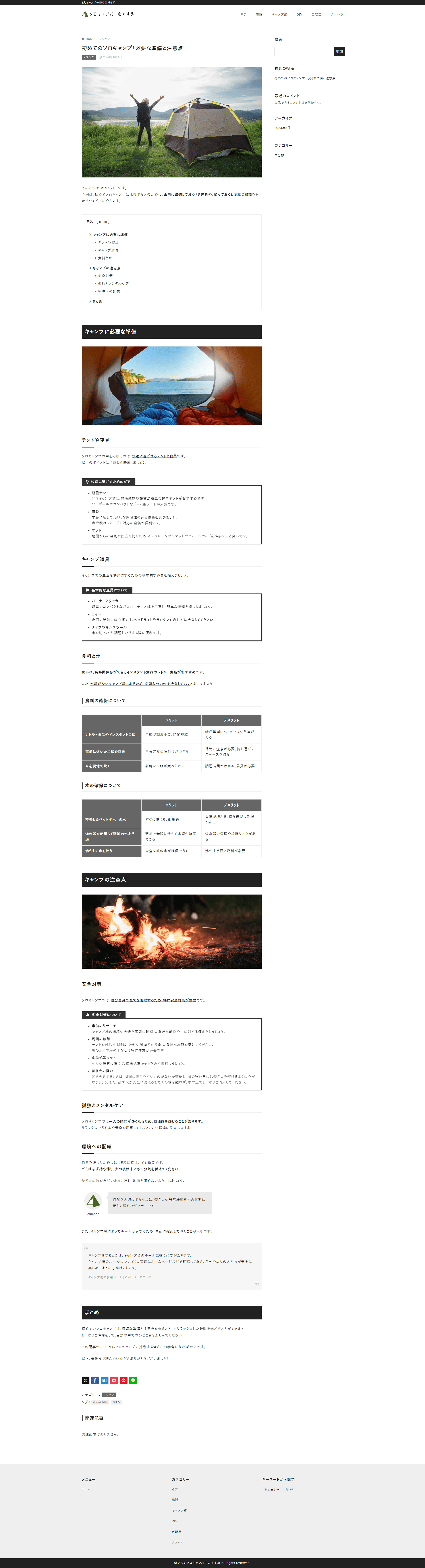

本記事で完成する記事のイメージ
記事を作成する前に、以下の完成イメージを確認しましょう。
本記事で完成する記事のイメージ
拡大画像を開く
※完成イメージの記事内容はサンプルのため、ブログのテーマに沿って適宜変更してください。
