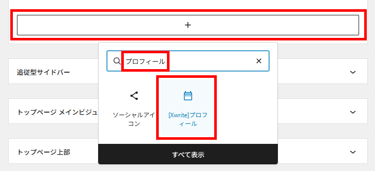

プロフィールを追加する
検索フォームの「+」をクリック後、検索欄に「プロフィール」と入力し、「Xwrite]プロフィール」を選択します。
画像:Xwriteプロフィールブロックを設置

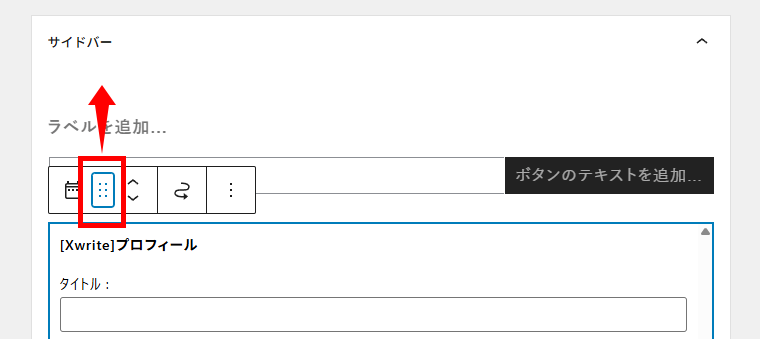

プロフィールを移動する
「[Xwrite]プロフィール」を選択し、ツールバーの「ドラッグ」をクリックしたまま、検索フォームの上部に移動してください。
画像:Xwriteプロフィールブロックを上に配置変更

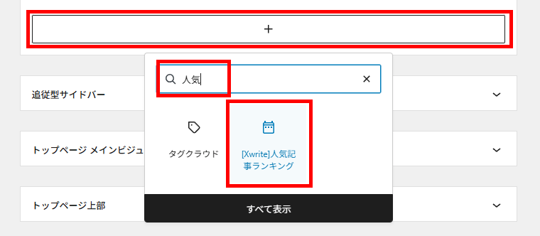

人気記事を追加する
「+」をクリック後、検索欄に「人気」と入力し、「[Xwrite]人気記事ランキング」を選択します。
画像:Xwrite人気記事ランキングブロックを設置

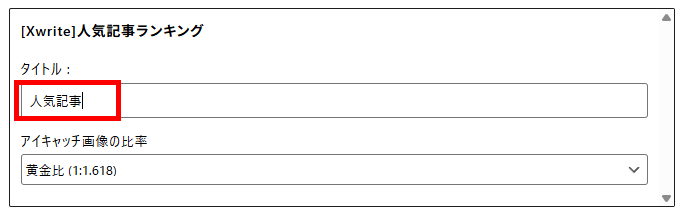

見出しを設定する
「タイトル」に「人気記事」と入力します。
画像:Xwrite人気記事ランキングブロックにタイトルを入力
設定できたら、更新をクリックして完了です。
設定を保存する(更新ボタン)
