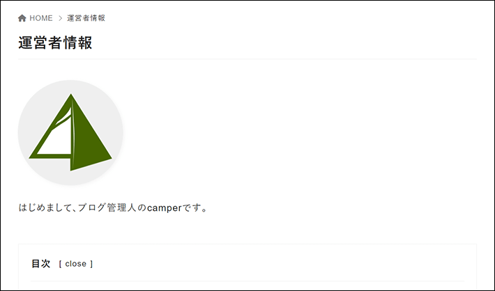

▼運営者情報
本記事で完成するページのイメージ(運営者情報)

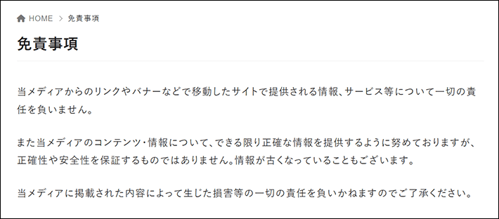

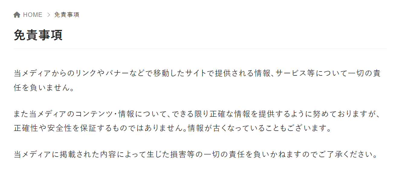

▼免責事項
本記事で完成するページのイメージ(免責事項)
拡大画像を開く

運営者情報ページ(プロフィールページ)を作成
新規作成した固定ページを使って、まずは「運営者情報ページ(プロフィールページ)」を作成しましょう。
完成イメージの確認(拡大画像を開く)

プロフィール画像を設定する
画像ブロックを選択する
+」ボタンから「画像」を選択しましょう。
画像ブロックを選択する
画像を設定する
画像を新たに追加する場合、アップロードで画像を追加します。
アップロード済みの画像を使う場合は、メディアライブラリから画像を選択しましょう。
画像を設定する
以下のように、画像が設定できているか確認してください。
プロフィール画像を確認する
プロフィールの内容を入力する
次に、見出しブロックと段落ブロックを使って、プロフィールの内容を入力します。
プロフィールの内容を入力する
今回設定するプロフィールには、サンプルとして以下の文章を入れます。
※サンプルテキストは、キャンプブログの運営者を想定した内容です。
プロフィールの内容
はじめまして、ブログ管理人のcamperです。
自己紹介
キャンプと自転車が大好きなサラリーマンです。
週末は、日常の喧騒から離れて自然の中で過ごす時間を大切にしています。
経歴
約12年にわたって、たくさんのキャンプ地を訪れてきました。
その経験を生かして、初心者におすすめのギア選びや、快適なキャンプをするためのノウハウを独自に発信しています。
また、自転車を活用したキャンプの楽しさも広めており、自然とサイクリングを組み合わせた新しいアウトドアスタイルを提案しています。
読者の皆様へ
当メディア「ソロキャンパーのすすめ」を通じて、キャンプ初心者が気軽にソロキャンプを楽しめるように、有益な情報発信を続けていきます。
一緒にソロキャンプを楽しみましょう!
サンプルテキストが入力できたら完成です。
サンプルテキスト入力後のイメージ

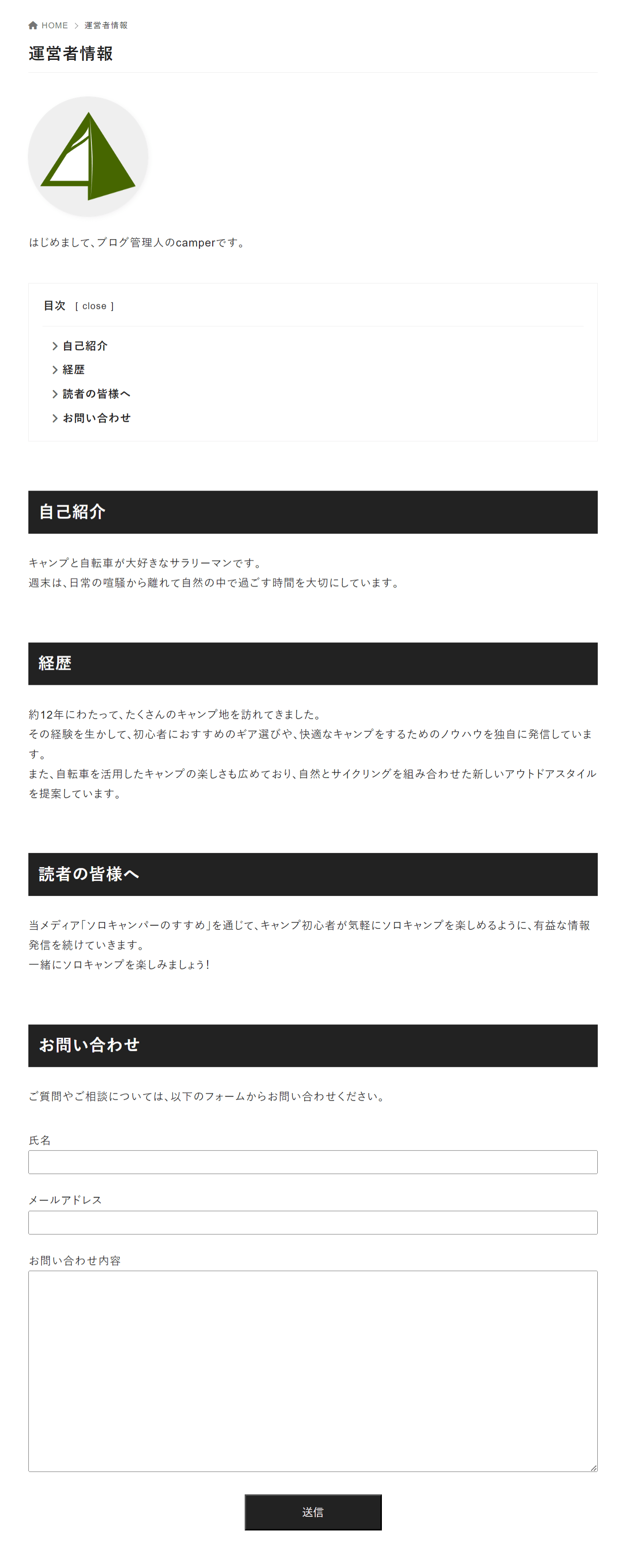

運営者情報に問い合わせフォームを追加
続いて、ここまで作成した運営者情報ページに、問い合わせフォームを設置していきます。
運営者情報に問い合わせフォームを追加

▼完成イメージ(フォーム)
フォームの項目を編集する

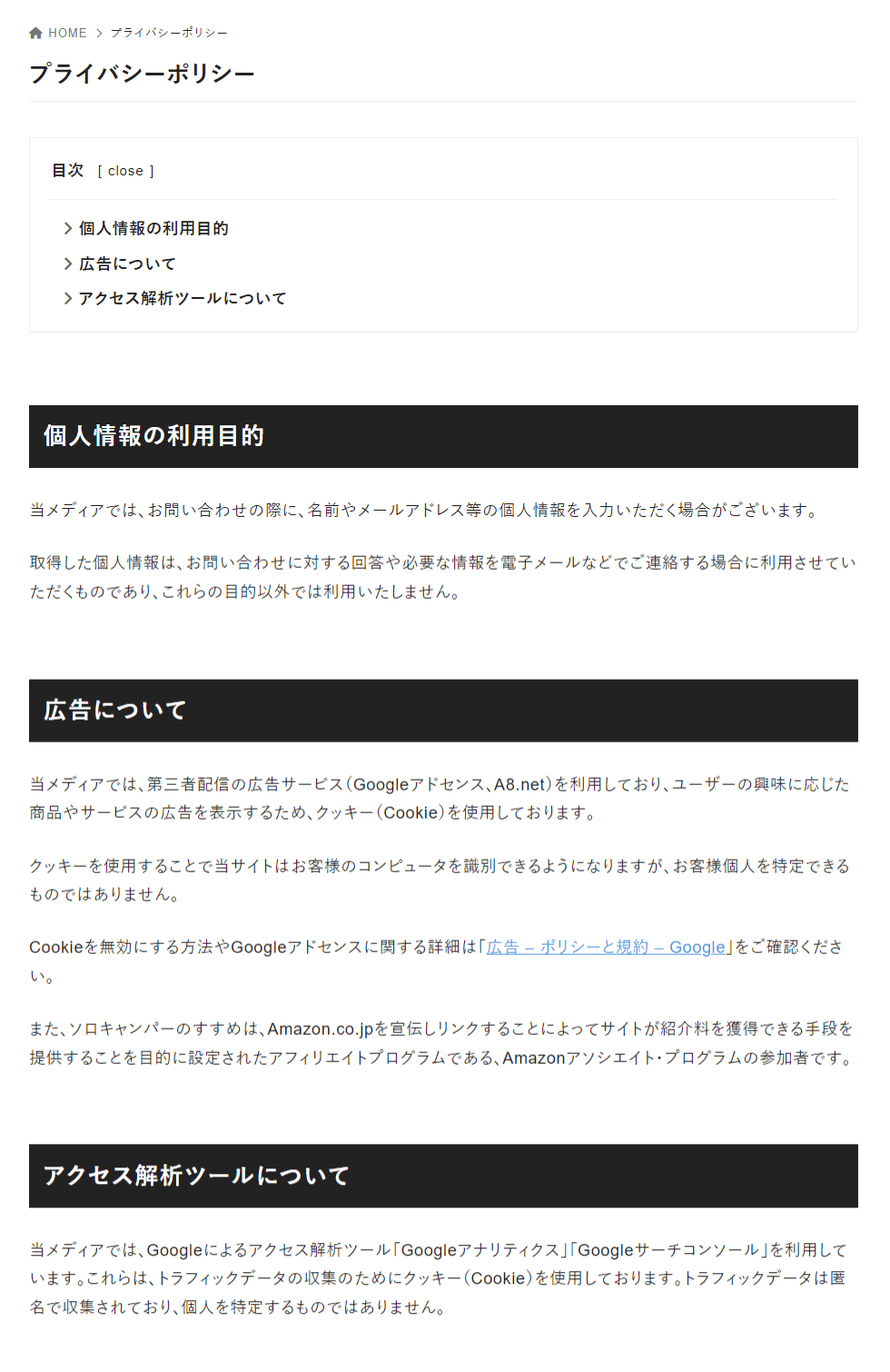

プライバシーポリシー・免責事項の作成
ブログ運営を開始する前に、プライバシーポリシー免責事項のページを作成しておきましょう。
プライバシーポリシー
個人情報を取得したときの利用目的や管理方法について、文章にまとめて公表したものです。アクセス解析ツールやお問い合わせフォームを利用し、個人情報を収集する場合は、利用目的や管理方法をプライバシーポリシーとして明記しましょう。
免責事項
その名のとおり「責任を免ずる」ことで、ブログ上におけるトラブル防止のために、運営者の責任の範囲について明記します。
たとえば、「キャンプ用品」を紹介したときに、読者から「サイズが合わなかった」とクレームがきても困るので、「こういった場合は責任を取りません」と事前に断りを入れておきます。
サンプルとしてひな型を用意したので、『プライバシーポリシー』と『免責事項』を作成してみましょう。
プライバシーポリシーページを作成
プライバシーポリシーページを作成
完成イメージの確認(拡大画像を開く)
プライバシーポリシーを作るときは、WordPressのインストール時に、固定ページに自動生成されているプライバシーポリシーを利用しても問題ありません。
自動生成されているプライバシーポリシーページ
また、プライバシーポリシーを利用する場合、以下の設定項目についてはデフォルトで設定されています。
※もしページを削除した場合は、ページを新たに作成して設定する必要があります。
設定する項目
  • タイトル:プライバシーポリシー
  • パーマリンク:privacy-policy
プライバシーポリシーには、「お問い合わせフォーム」や「アクセス解析」で集めた、個人情報の取り扱いについて明記しましょう。
また、プライバシーポリシーの内容は、ブログ上で利用するツールやサービスによって異なるため、適宜調整して記載する必要があります。
今回は、連載の第2回で紹介したアクセス解析ツールと、ブログでよく利用されるアフィリエイトサービスを加えて、ひな型を作成しました。
アフィリエイトサービスについて
アフィリエイトサービス(ASP)とは、アフィリエイトで商品やサービスを紹介したいブロガーなどと、企業をつなぐ広告仲介会社のこと。
アフィリエイトとは、ブログやウェブサイトを使って、商品やサービスを紹介して報酬を得る仕組みのことです。
ツール・サービスについて
プライバシーポリシー
  • 個人情報の利用目的
    当メディアでは、お問い合わせの際に、名前やメールアドレス等の個人情報を入力いただく場合がございます。
    取得した個人情報は、お問い合わせに対する回答や必要な情報を電子メールなどでご連絡する場合に利用させていただくものであり、これらの目的以外では利用いたしません。
  • 広告について
    当メディアでは、第三者配信の広告サービス(Googleアドセンス、A8.net)を利用しており、ユーザーの興味に応じた商品やサービスの広告を表示するため、クッキー(Cookie)を使用しております。
    クッキーを使用することで当サイトはお客様のコンピュータを識別できるようになりますが、お客様個人を特定できるものではありません。
    Cookieを無効にする方法やGoogleアドセンスに関する詳細は「広告 – ポリシーと規約 – Google」をご確認ください。
    また、●●●は、Amazon.co.jpを宣伝しリンクすることによってサイトが紹介料を獲得できる手段を提供することを目的に設定されたアフィリエイトプログラムである、Amazonアソシエイト・プログラムの参加者です。
  • アクセス解析ツールについて
    当メディアでは、Googleによるアクセス解析ツール「Googleアナリティクス」「Googleサーチコンソール」を利用しています。これらは、トラフィックデータの収集のためにクッキー(Cookie)を使用しております。トラフィックデータは匿名で収集されており、個人を特定するものではありません。
※Googleアドセンスやアフィリエイトサービスを利用していない場合は、必要のない箇所を削除してお使いください。
免責事項ページを作成
免責事項ページの完成イメージを確認しましょう。
免責事項ページを作成
完成イメージの確認(拡大画像を開く)
まずは新たにページを作成して、以下の設定を行ってください。
設定する項目
  • タイトル:免責事項
  • パーマリンク:rule(任意のURLで設定)
固定ページを追加する
メニューの「固定ページ」から「新規固定ページを追加」を選びます。
固定ページを追加する
タイトルとパーマリンクを設定する
編集画面が表示されたら、タイトルに「免責事項」と入力します。
タイトルとパーマリンクを設定する(免責事項)
つづいて、右メニューの「リンク」をクリックして、リンクの入力欄に「rule」と設定しましょう。
パーマリンクを設定する
免責事項の内容には、以下のひな型をご活用ください。
免責事項
当メディアからのリンクやバナーなどで移動したサイトで提供される情報、サービス等について一切の責任を負いません。
また当メディアのコンテンツ・情報について、できる限り正確な情報を提供するように努めておりますが、正確性や安全性を保証するものではありません。情報が古くなっていることもございます。
当メディアに掲載された内容によって生じた損害等の一切の責任を負いかねますのでご了承ください。
