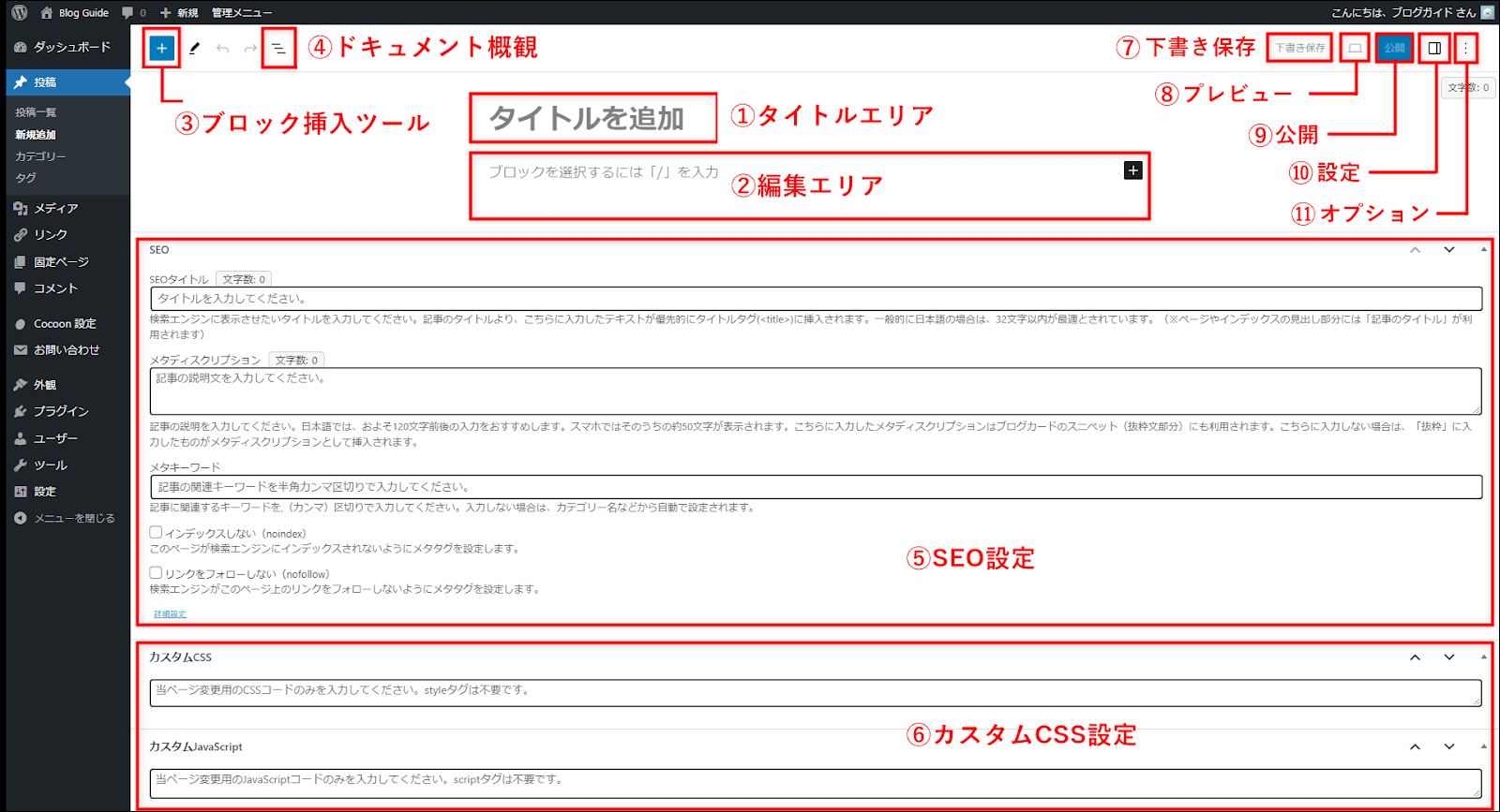

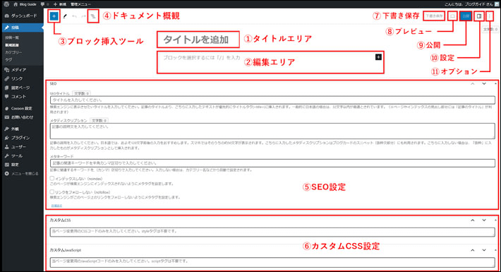

記事編集画面について
編集画面に表示されているメニューや項目を確認しましょう。
記事編集画面について - 全体の解説
※クリックで拡大します
表示項目について
  1. タイトルエリア
    記事のタイトルを入力する
  2. 編集エリア
    記事の内容を編集する
  3. ブロック挿入ツール
    特定のブロックを編集エリアに直接挿入する
  4. ドキュメント概観
    作成したブロックの整理や記事の構造を確認する
  5. SEO設定エリア
    記事のメタタグを設定する
  6. カスタムCSS設定エリア
    CSSで記事をデザインするときに使う(今回は使用しない)
  7. 下書き保存
    記事を下書き保存する
  8. プレビュー
    プレビュー画面を表示する
  9. 公開
    公開設定する
  10. 設定
    パーマリンクやカテゴリーなどの設定や、選択したブロックの詳細設定をする
  11. オプション
    編集画面の見た目やエディターを変更する(今回は使用しない)
