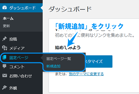

固定ページを追加する
WordPress管理画面のメニューの「固定ページ」から「新規固定ページを追加」をクリックします。

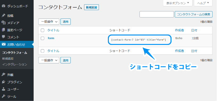

ショートコードをコピーする
コンタクトフォームの画面で、ショートコードをコピーします。ショートコードは後ほど固定ページに貼り付けるため、メモ帳などにペーストしておきましょう。
ショートコードをコピーする

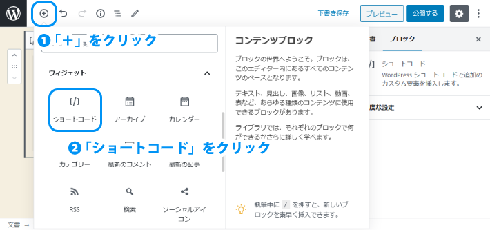

ショートコードのブロックを追加する
個別ページの編集画面を開いたら、フォームを挿入したい箇所にカーソルを置いて、左上の「+」をクリックしましょう。
検索ボックスに「ショートコード」と入力して、ブロックをを選択してください。
ショートコードのブロックを追加する

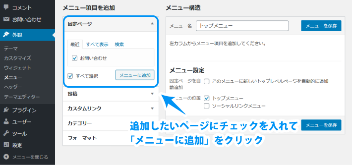

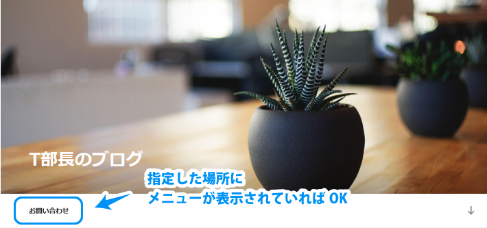

お問い合わせフォームのリンクを追加
固定ページを作っただけでは、サイト上にリンクがなくアクセスできません。
そのため、メニューを作成して、固定ページのリンク追加しましょう。
手順は以下のとおりです。

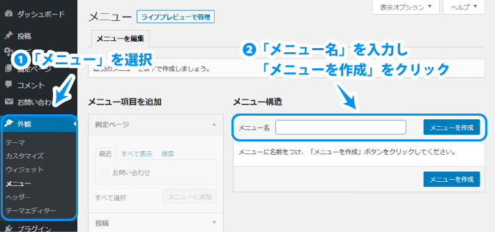

メニュー画面を表示する
左メニューバーの「外観」にマウスカーソルをあてて、「メニュー」をクリックします。
メニュー画面を表示する
メニューを作成する
「メニュー名」に任意の名前を入力してください。
メニュー設定で、メニューを表示する位置を選択し、メニューを作成をクリックします。
今回はフッターに表示させたいので、「フッターメニュー」にチェックを入れました。
メニューを作成する
ポイント
テーマによってメニューの表示位置が異なりますので、実際にメニュー追加してみて、どこに表示されるのか確認しましょう。
メニュー項目を追加する
「メニュー項目を追加」の項目から追加したい固定ページにチェックを入れて、「メニューに追加」をクリックします。
設定が完了したら、「メニューを保存」をクリックしましょう。
メニュー項目を追加する
メニューの表示を確認する
実際にページにアクセスして、指定した場所にメニューが表示されていれば設定完了です。
メニューの表示を確認する

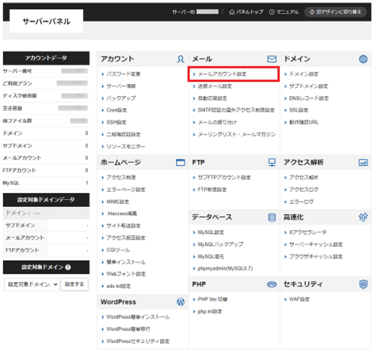

今回は「エックスサーバー」の画面を使って解説していきますが、手順はどのレンタルサーバーでも大きな差はないので、他のサーバーを使っている方も参考にしてみてください!

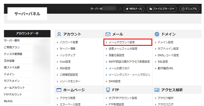

「メールアカウント設定」の画面を表示する
まずはサーバーパネルにログインして、「メールアカウント設定」をクリックします。
画像:サーバーパネルで「メールアカウント設定」メニューをクリック

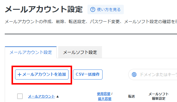

「メールアカウントの追加」をクリックする
メールアカウントの追加をクリックします。
画像:「メールアカウントを追加」をクリック

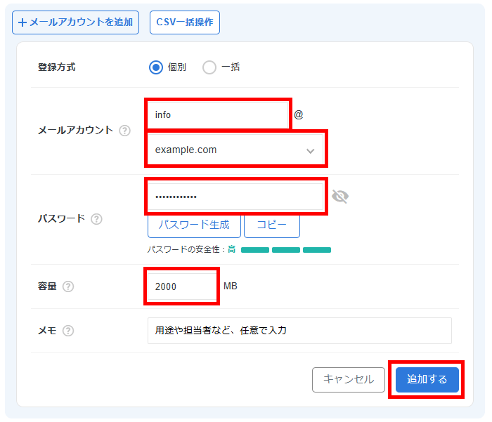

メールアカウントの情報を入力する
各項目を入力して追加するをクリックします。
・メールアカウント名とドメイン名
・パスワード : 任意の文字列
・容量 :
初期状態でOK
・メモ :
任意、用途などを記入しておくと便利
画像:情報を入力してメールアカウントを作成

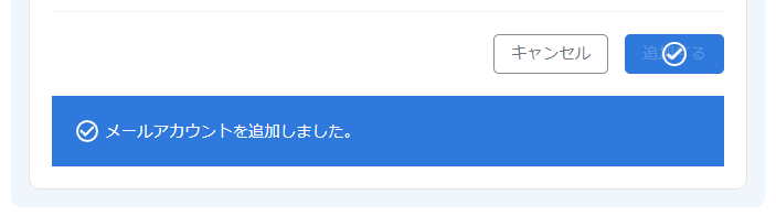

メールアカウント追加完了
以下のような表示が出たら完了です。
画像:メールアカウント追加完了

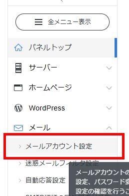

まずは先ほどと同じく、サーバーパネルより「メールアカウント設定」をクリックします。

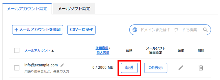

「転送」をクリックする
設定したいメールアドレスの転送をクリックします。
画像:設定するメールアドレスの「転送」ボタンをクリック

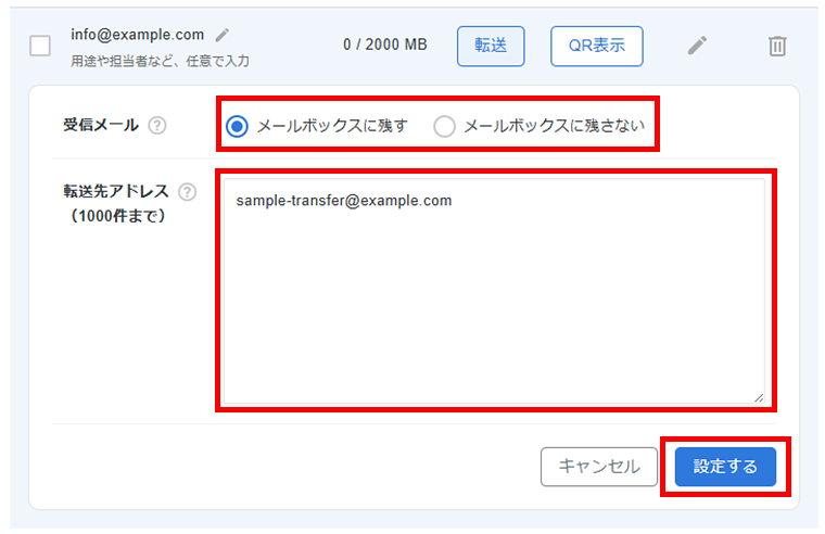

転送先メールアドレスを入力する
「転送先アドレス」に転送先となるメールアドレスを入力し設定するをクリックします。
受信メールを残す?残さない?
「受信メール」欄は、転送元メールアドレスの受信ボックスにもメールを残すかどうかの設定項目です。
転送先での受信トラブルや誤ってメールを削除してしまった場合のバックアップとして、元のメールアドレスにコピーを残す設定をおすすめします。
「元のメールアドレスを空にしておきたい」「メールの二重管理を避けたい」などといった場合は、「残さない」設定を適宜選択してください。
画像:転送先のメールアドレスを入力して「設定する」をクリック
