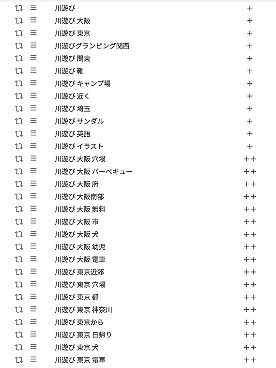

4. 「1ワード」の関連キーワードを洗い出す
関連キーワードとは、メインのキーワードに関連性の高いキーワードのこと。「川遊び バーベキュー」など、「メインのキーワード+A」の複合語になります。
「1ワード」に対する関連キーワードは、非常にたくさんあります。たとえば次の画面を見てください。
画像:「川遊び」に関連するキーワード
これは「ラッコキーワード」という無料ツールを使って、「川遊び」の関連キーワードを調べた結果です。700個の関連キーワードがヒットしました。
表示された関連キーワードは、誰かが考えたものではなく、実際にGoogleで頻繫に検索されたもの。
このようなたくさんの関連キーワードの中から、自分のブログのコンセプトに沿った関連キーワードを選んで、リストアップします。
少しでもコンセプトに関係がありそうなものは、切り捨てずにリストアップしていきましょう。
「ラッコキーワード」は記事の後半でも紹介します!

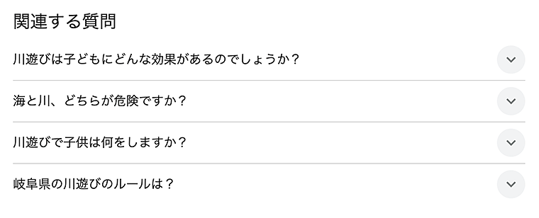

そのほか「関連する質問」といったコンテンツが、表示される場合もあります。
画像:Google検索の結果画面「関連する質問」
「他の人はこちらも検索」も「関連する質問」も、キーワード選定のヒントになります。
キーワードのリストにないワードがあれば、積極的に組み込んでいきましょう。
