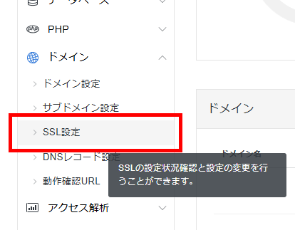

「SSL設定」を選択する
サーバーパネル(サーバーの管理画面)にログインし、「SSL設定」を選択します。
画像:サーバーパネル「SSL設定」メニューへ進む

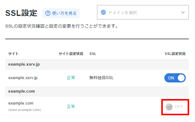

SSL設定をONにする
SSL設定を追加したいドメインのスイッチを押します。
画像:SSLを設定するドメインをONにする

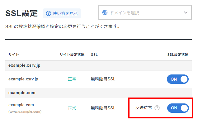

SSL設定の反映を待つ
ONにした直後は「反映待ち」と表示されますので、反映されるまでしばらく待ちましょう。
なお、SSL設定の反映には最大1時間程度かかります。反映されるまで、「https」でサイトにアクセスできません。
画像:SSL設定の反映待ち

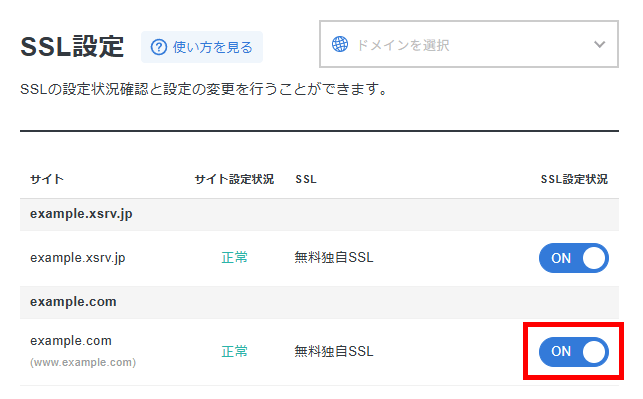

「反映待ち」の表示が消えたら設定完了です。
画像:SSL設定の反映完了
