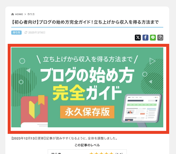

アイキャッチとは、ブログ記事のタイトルや内容を視覚的に伝えるために使う画像のことです。
画像:アイキャッチ画像はブログ記事の内容を視覚的に伝えるための画像

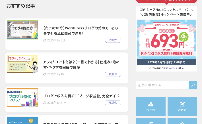

アイキャッチは、このように記事のトップに表示されるのが一般的です。
画像:記事一覧に表示されるアイキャッチ画像
また、ブログの記事一覧にも表示されます。

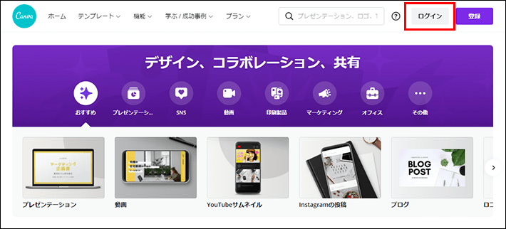

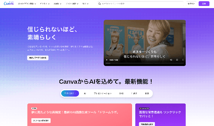

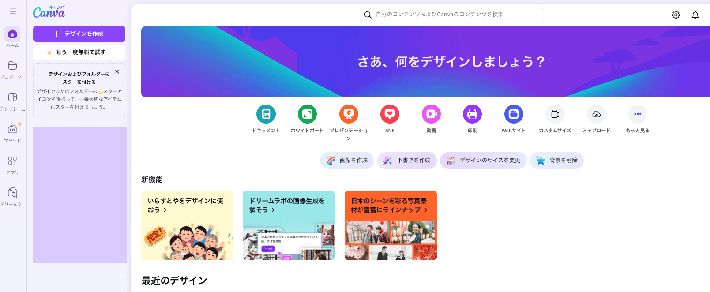

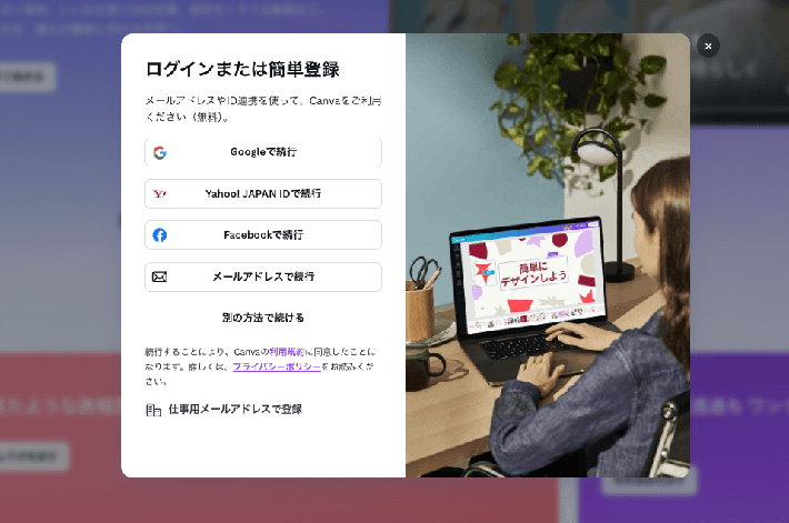

1.Canvaにログインする
ログインをクリックする

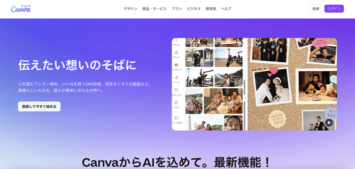

Canvaのサイトに行き、右上の登録またはログインをクリックします。
Canva公式サイト
登録する
GoogleやYahooなど既存のサービスと連携をすれば、スムーズに会員登録が可能です。
メールアドレスで登録したい場合は「メールアドレスで続行」を選択し、会員登録へ進みます。
画像:Canvaに登録する
ログインする
お好きな方法でログインします。

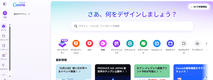

完了
ログインが完了すると、左上に+作成というボタンがあるマイページへと移行します。
Canvaのマイページ

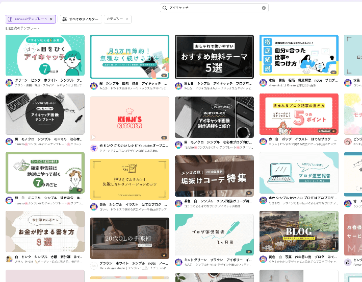

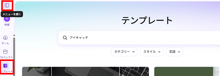

2.テンプレートを選ぶ

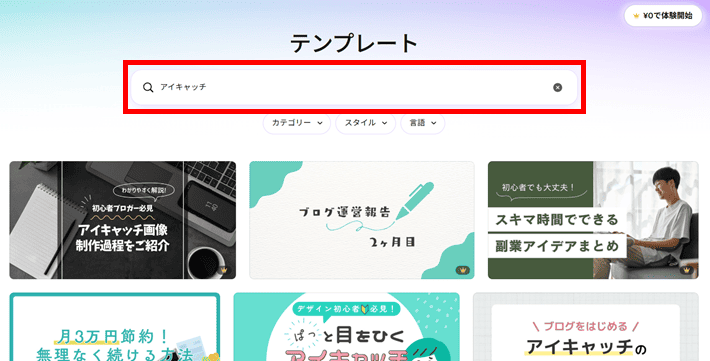

次に、アイキャッチ画像のテンプレートを選びます。

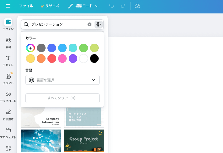

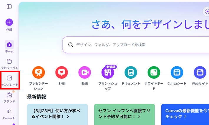

検索する
左サイドメニューバーのテンプレートをクリックします。
検索ボックスから探したいイメージを検索します。今回は「アイキャッチ」と検索しました。

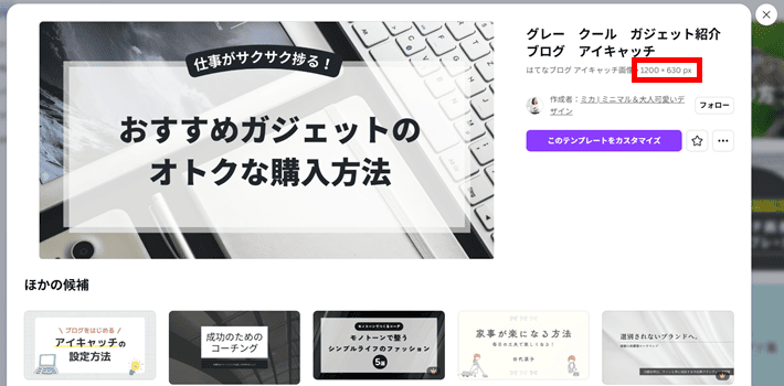

テンプレートのサイズを確認する
テンプレートをクリックすると、サイズを確認できます。
テンプレートのサイズを確認する

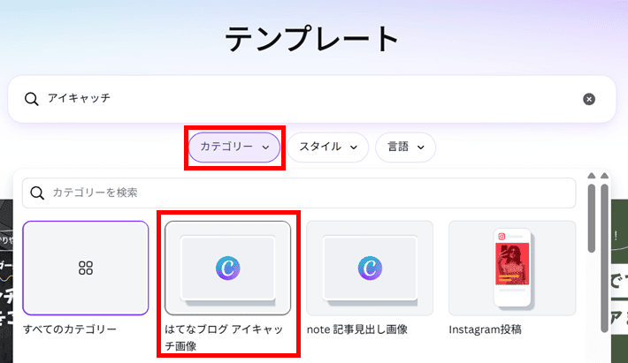

「アイキャッチ」と検索したあとで「カテゴリー」から「はてなブログ アイキャッチ画像」をクリックすると、2026年5月時点では幅1200px・高さ630pxのテンプレートに絞り込めました。
効率よく探したい方はお試しください。

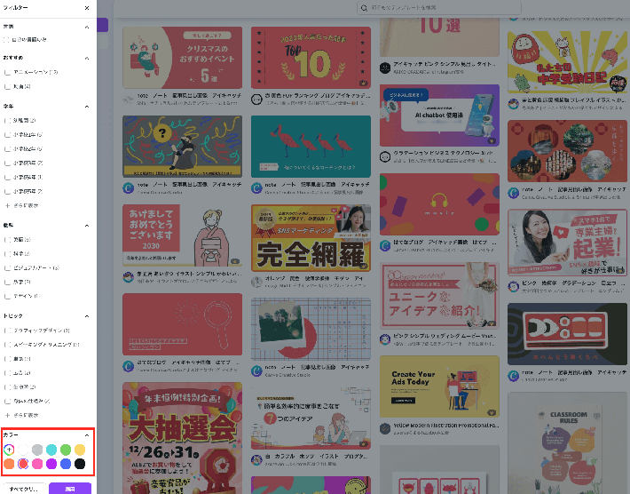

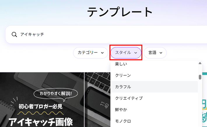

検索設定を変更する
検索窓の下部にある「スタイル」から「カラフル」や「モノクロ」などを選ぶと、イメージに近いものが表示されやすくなります。
検索窓の下部にある「スタイル」から選ぶ
「ビジネス」や「レトロ」など作りたいイメージが決まっている場合はそちらを検索してもよいですね!

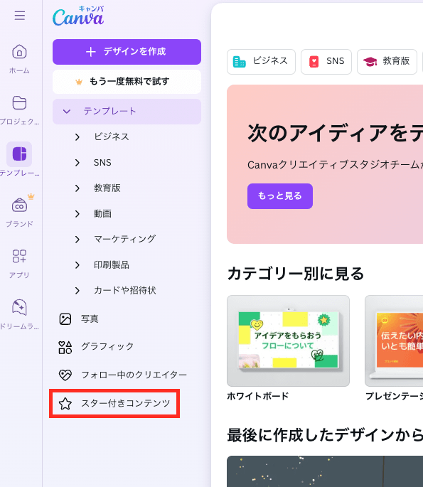

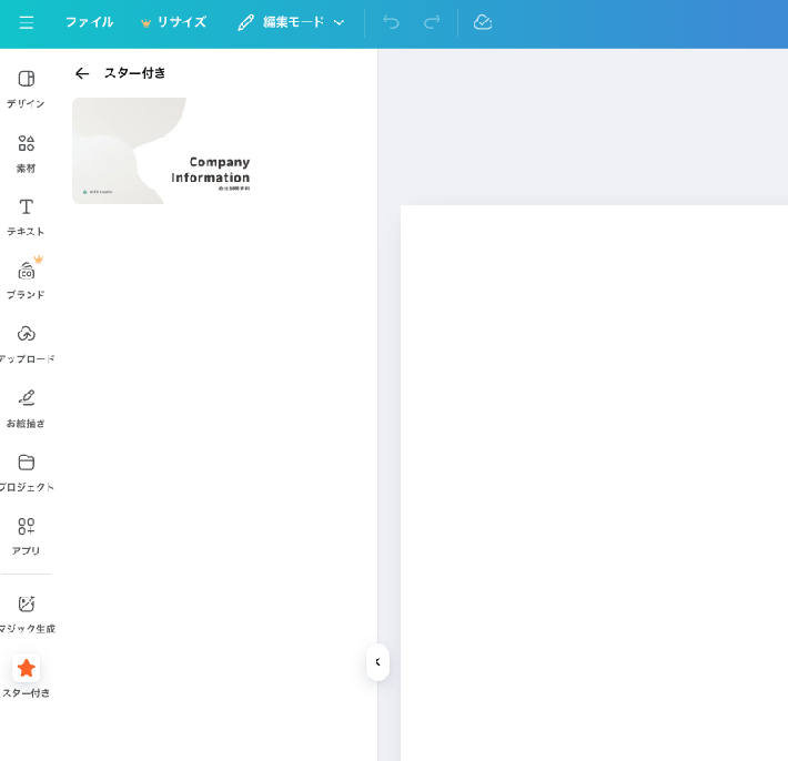

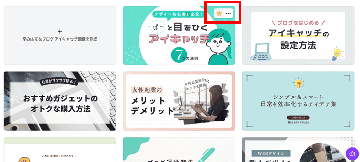

お気に入りに追加する
気に入ったテンプレートを見つけたら、画像の右上にマウスを持っていき、星マークをクリックしてお気に入りに追加しましょう。後からまとめて見れるので便利です。
星マークをクリックしてお気に入りに追加する

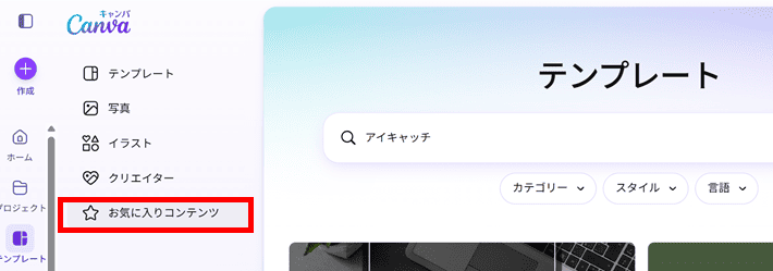

お気に入りを確認するには、左メニューでテンプレートを選択している状態でメニューを開くをクリックします。
テンプレートからメニューを開く
「お気に入りコンテンツ」をクリックすると一覧が表示されます。
お気に入りコンテンツをクリックする

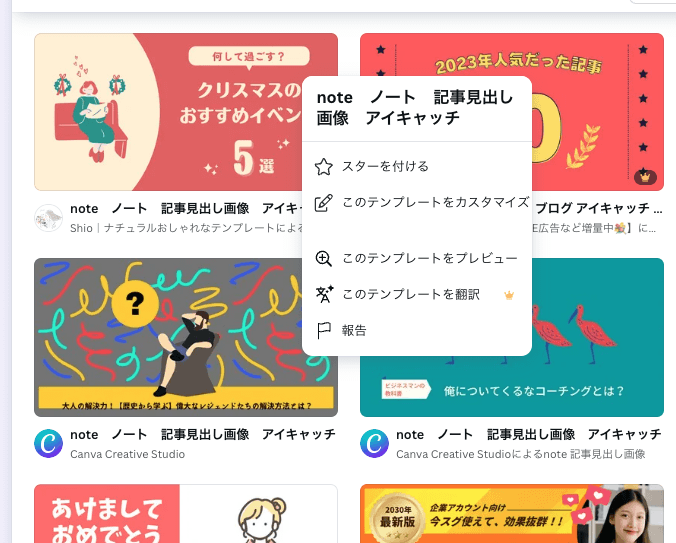

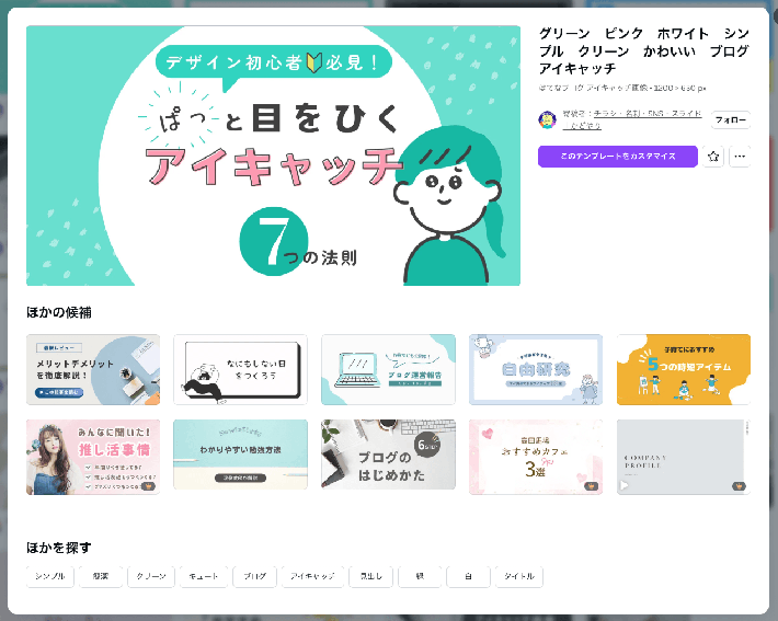

使うテンプレートを決める
今回はこのテンプレートを使います。テンプレートをクリックします。
使うテンプレートを決める

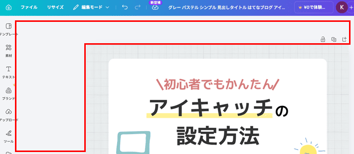

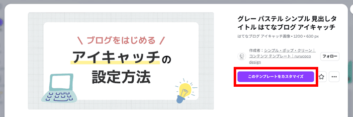

テンプレートをカスタマイズをクリック
この画面が表示されたら、このテンプレートをカスタマイズをクリックします。
このテンプレートをカスタマイズするをクリックする
完了

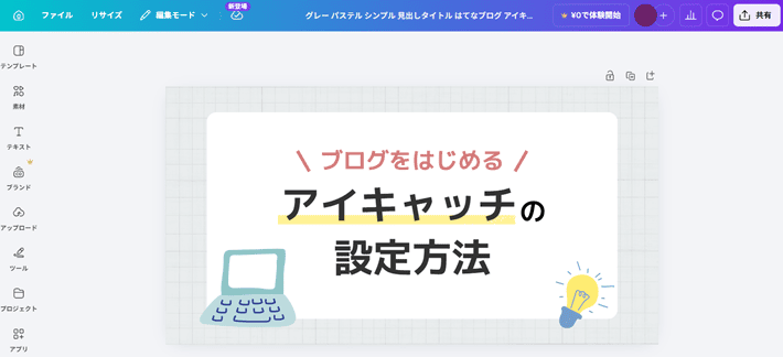

編集画面にテンプレートが読み込まれます。
編集画面にテンプレートが読み込まれる
これでテンプレートの設定は完了です!

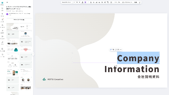

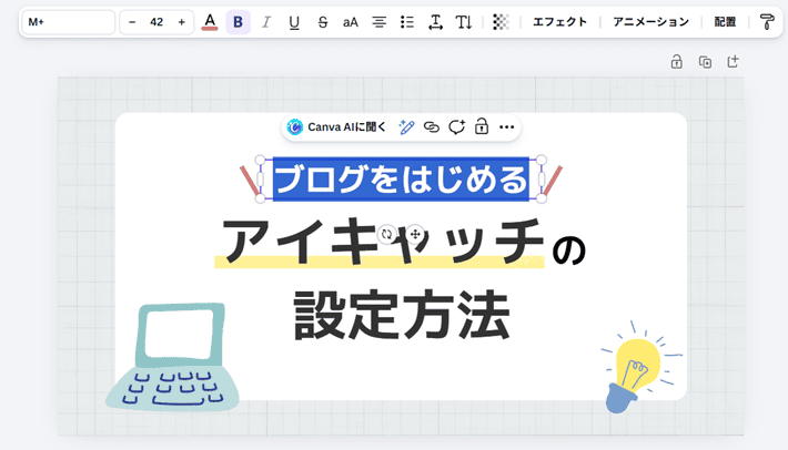

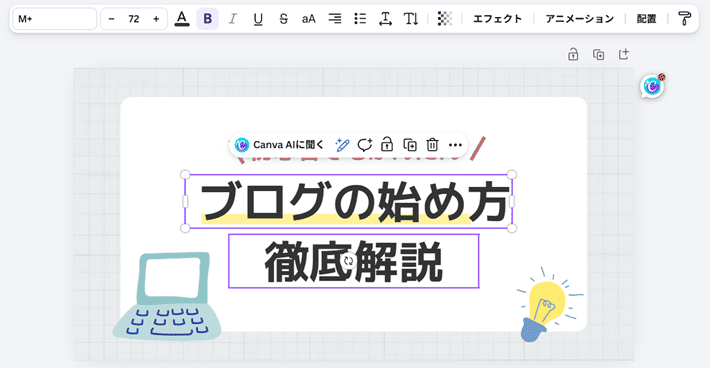

3.文字を変更する
文字を変更する

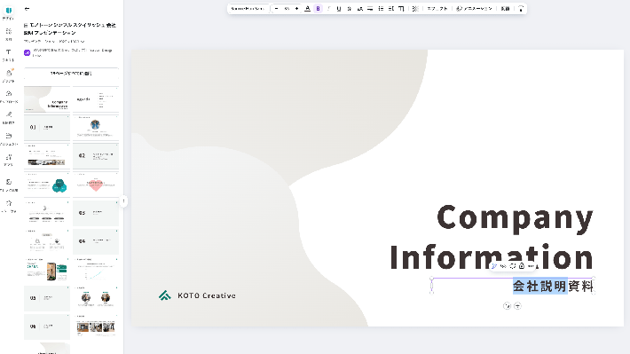

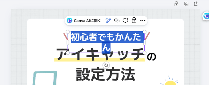

変更したい文字をダブルクリックし、文字が青色で選択されている状態にします。
変更したい文字をダブルクリック
文字を変更します。
文字を変更する

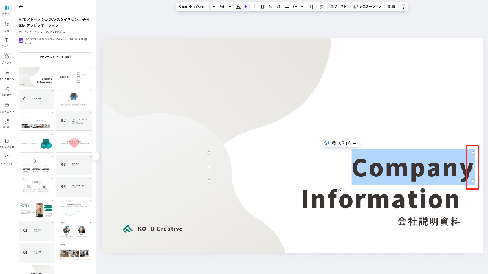

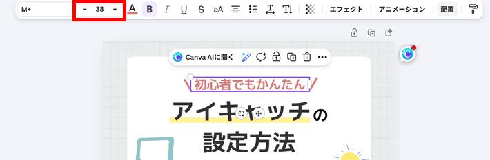

文字の幅を調整する
文字をクリックすると、白いハンドルが表示されます。
ハンドルをクリックしてマウスを左右に移動させるとフォントサイズが可変するので、文字の幅を調整できます。
もしくは、フォントサイズを「-」「+」で変更して調整します。
文字の幅を調整する
選択を解除する
まわりの灰色の空白をクリックすると、選択を解除できます。
選択を解除する

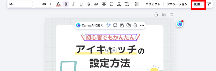

位置を調整する

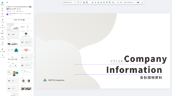

文字の幅に応じて、テキストを囲む飾りの「\」「/」の位置を調整しましょう。
これらの線はそれぞれ別のレイヤーで配置されています。選択すると自由に動かせます。
飾りの位置を調整する

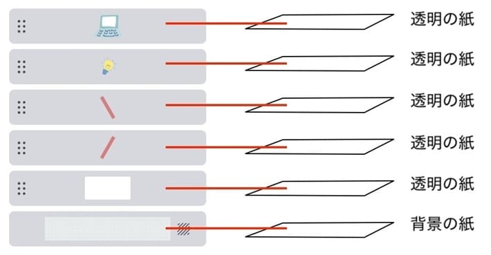

レイヤーとは
レイヤーとは「重ねられた紙」のような仕組みです。
Canvaでは、配置をクリックすると「レイヤー」を確認できます。
配置からレイヤーを確認する
レイヤーを表示
一番下に背景があり、その上に透明の紙を重ねて、図形や画像、文字などを配置していくイメージです。
このようにレイヤーで管理されていると、特定の要素だけ編集や削除が可能です。前後の順番入れ替えといった操作もドラック&ドロップで簡単にできます。
レイヤーの説明

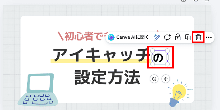

いらないレイヤーを削除する
今回は「の」のレイヤーは削除します。選択してゴミ箱マークをクリックします。
いらないレイヤーを削除する

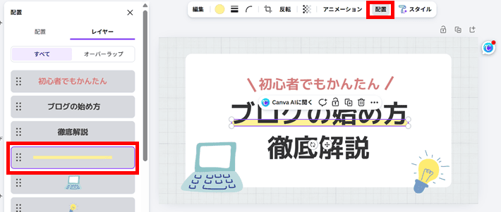

黄色の線をテキストの長さに合うように調整します。
線の長さを調整する
線が文字のうしろにあってクリックしにくいため、配置からレイヤーを表示して選択し、長さを調整してください。
レイヤーから線を選択して長さを調整する

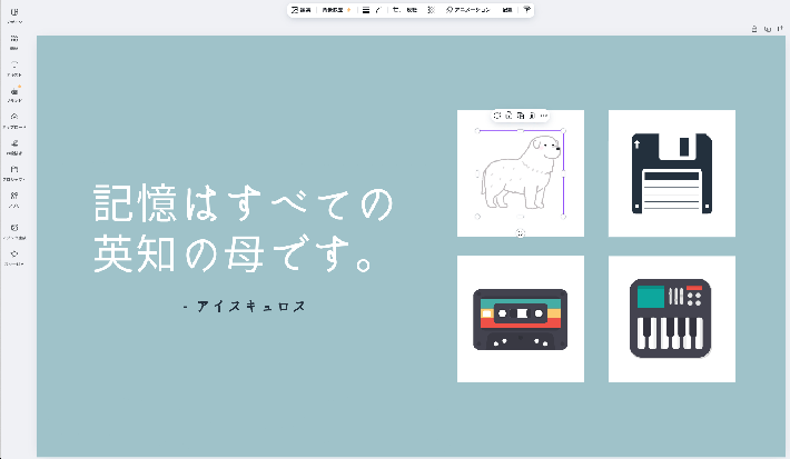

4.素材を変更する
素材を変更する

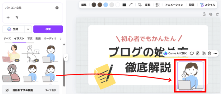

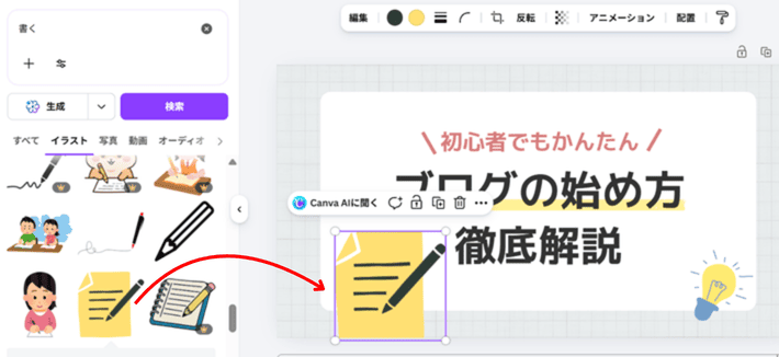

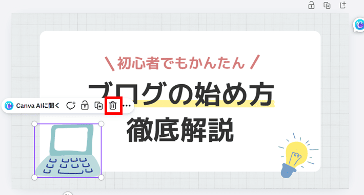

イラストを変更してみましょう。
イラストを選択してゴミ箱をクリックして削除します。
イラストを削除する

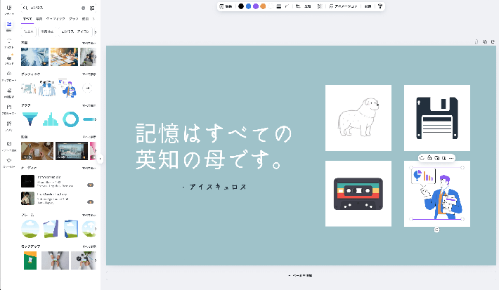

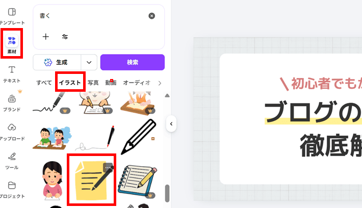

素材からイラストを探す
素材をクリックして、検索窓にキーワードを入れて探します。
「イラスト」をクリックするとイラストが一覧で表示されます。
素材を検索する

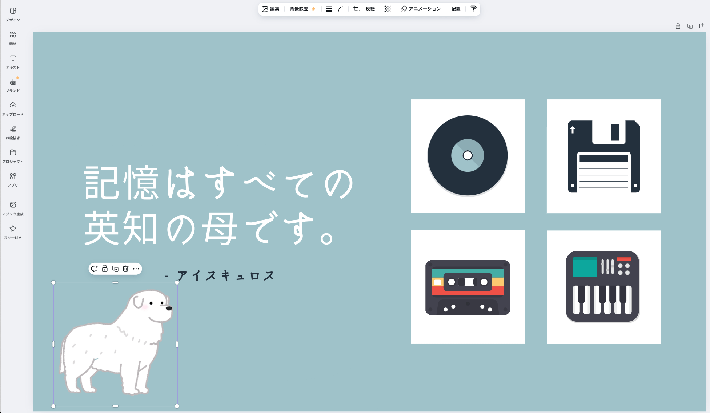

イラストを挿入する
イメージに合う画像が見つかったら、その画像をクリックしたまま、入れたい位置へドラッグします。
大きさは白いハンドルで適宜調整してください。
素材を挿入する

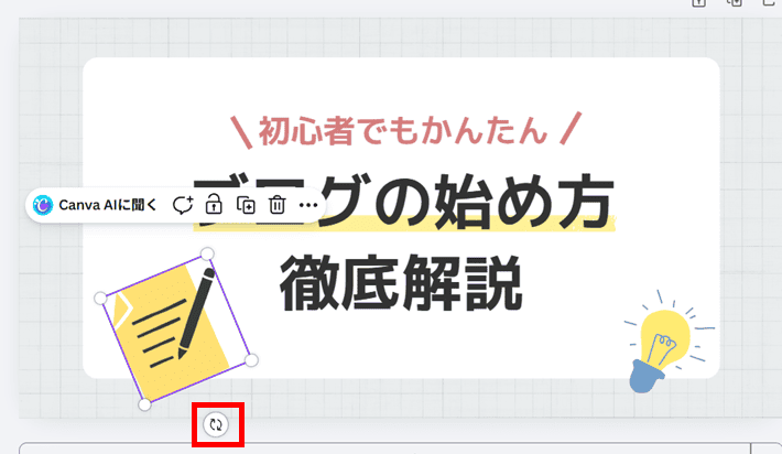

回転ハンドルをドラッグして好きな方向に回転させます。
イラストを回転する
イラストを挿入する
同様に右下のイラストも変更してみましょう。
右下のイラストを変更する

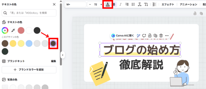

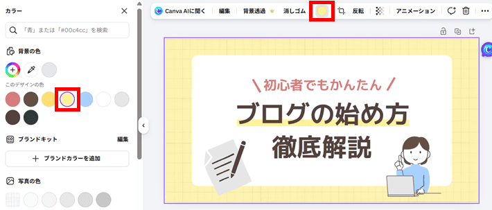

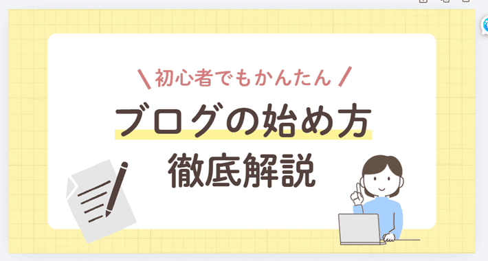

5.色を変更する
文字の色を変更します。
上部のメニューにある「テキストの色」をクリックします。
ダークグレーから、「このデザインの色」のくすみブラウンをクリックして変更します。
文字の色を変更する
同様に、その下のテキストも色を変更してください。
その下のテキストも色を変更する

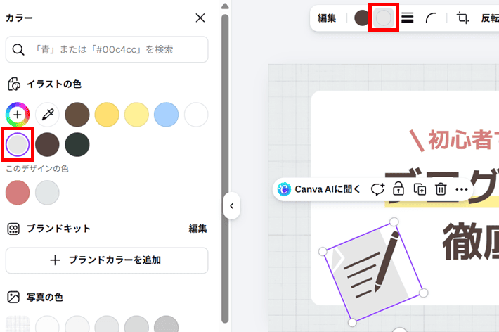

イラストの色を変更する
シンプルなイラストなら色を変更できます。
素材を選択し、上部のメニューにあるカラータイルをクリックします。
紙の部分はライトグレー、ペンの部分はくすみブラウンに変更します。
イラストの色を変更する

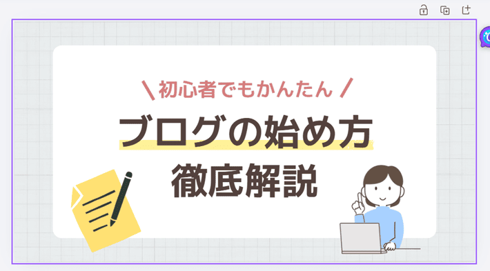

背景の色を変更する
背景の色も変更できます。
背景を選択して、上部メニューのカラータイルから色を変更してください。
背景の色を変更する
このように色を合わせると、統一感のある印象に仕上げられます!

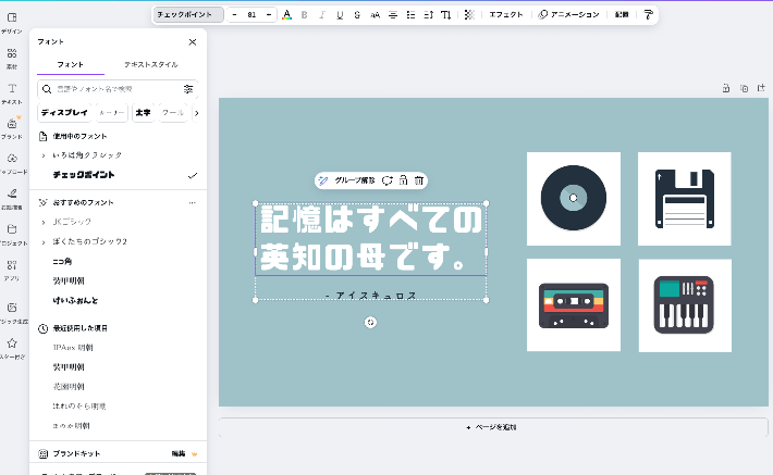

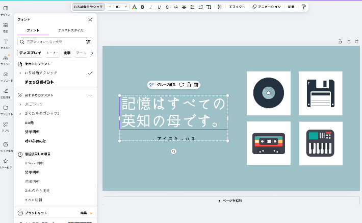

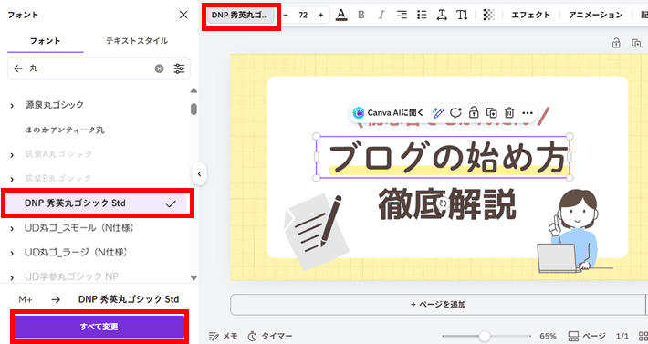

6.フォントを変更する
フォントを変更する
フォントを変更してみましょう。
テキストをクリックして選択し、画面上部のツールバーにある現在の「フォント名」をクリックします。
お好きなフォントを選び、「すべて変更」をクリックします。
フォントを変更する
すべてのテキストに反映されます。
すべてを変更をクリックすると反映される

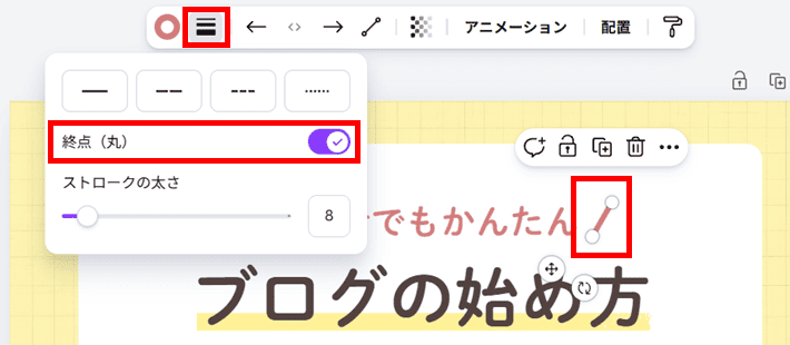

フォントに合わせて飾りの「\」「/」の角も丸くしたい場合は、上部のメニューのストロークスタイルを選んで「終点(丸)」を有効にします。
飾りの線の終点を丸くする

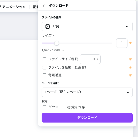

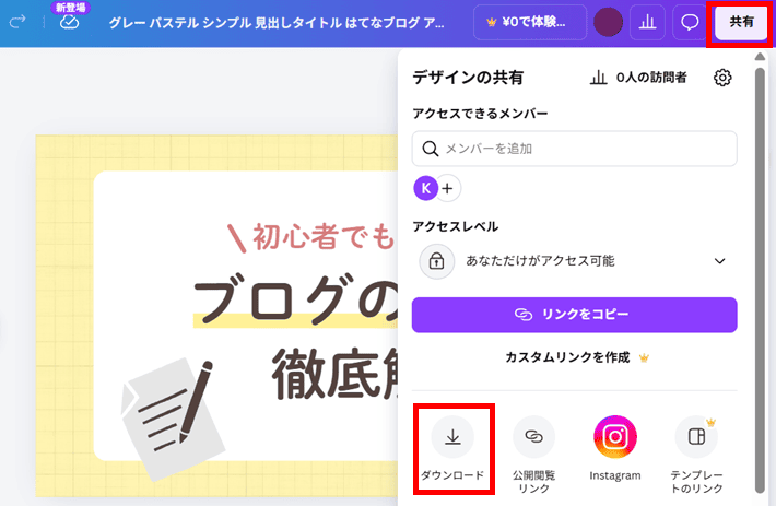

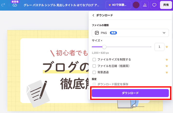

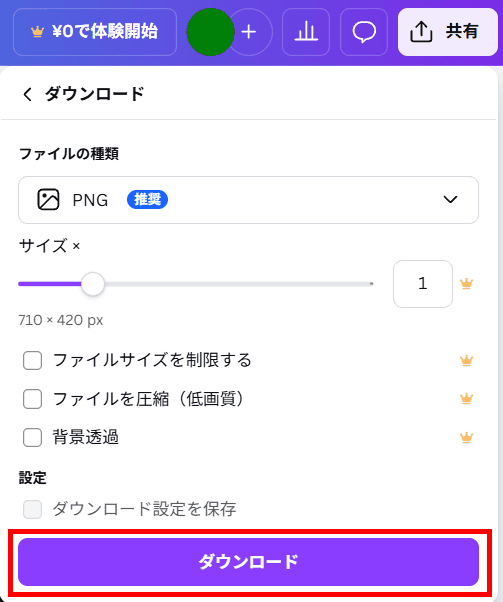

7.保存する
画像をダウンロードする
右上の「共有」ボタンを選択し、ダウンロードをクリックします。
共有からダウンロードをクリックする
PNGまたはJPGを選んでダウンロードをクリックします。
アイキャッチ画像をダウンロードする

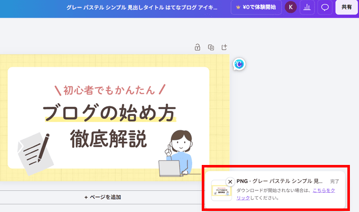

完了
右下にダウンロードの表示がでるので、ダウンロードが終われば完了です!
ダウンロードが完了する

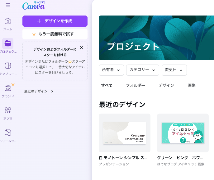

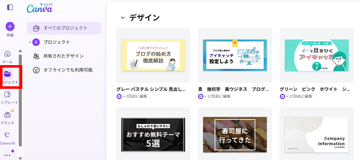

編集したテンプレートの保存場所
編集したテンプレートは自動的に保存されます。ホーム画面のプロジェクトから編集したテンプレートを確認できます。
テンプレートの保存場所を確認する

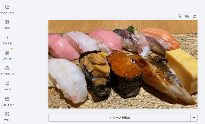

  • 記事のテーマに合った写真を選ぶ(今回は背景として使用)
  • タイトルやメインテーマがわかる文言を読みやすく配置する
  • 文字のうしろに色を敷いたり枠をつけたりして、文字を目立たせる
写真を使ったアイキャッチ画像の例
それでは、アイキャッチ画像を一から作成してみましょう!

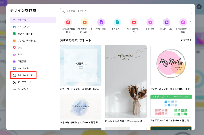

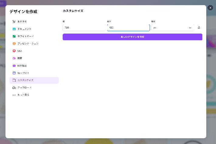

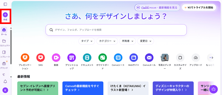

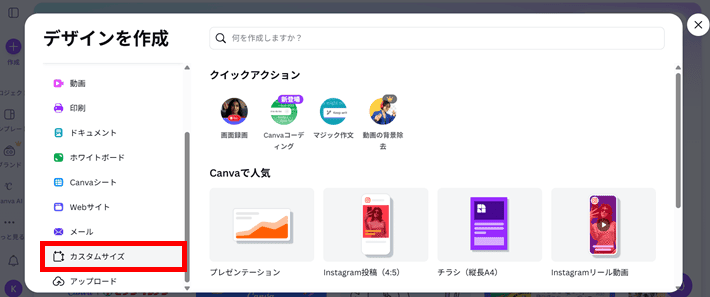

1.カスタムサイズを指定する
作成を選択してカスタムサイズを入力する
+作成を選択して、カスタムサイズをクリックします。
作成をクリックする
カスタムサイズをクリックする
アイキャッチ画像のサイズを入力します。
ここでは当ブログのアイキャッチサイズである横710px、縦420pxと入力しました。
※ご自身のブログのアイキャッチ画像のサイズがわかる場合は、そちらの数値を入力してください。
アイキャッチ画像のサイズを入力する

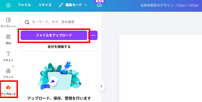

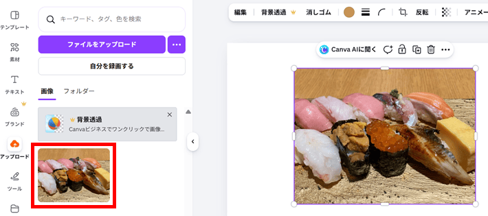

2.画像をアップロードする
画像をアップロードして配置する

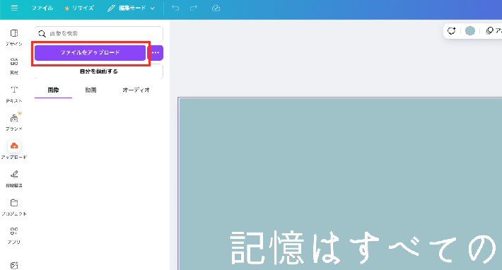

背景として使用する画像をアップロードしましょう。
左側メニューのアップロードを選択します。
ファイルをアップロードをクリックして、画像をアップロードします。
画像をアップロードする
アップロードされた画像をクリックすると、白紙のデザインに配置されます。
アップロードされた画像をクリックして配置する

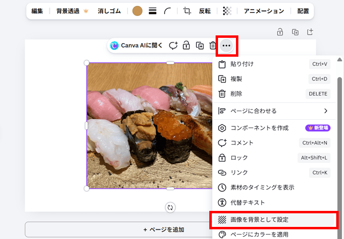

画像を背景として設定する
…をクリックして「画像を背景として設定」をクリックします。
画像を背景として設定する
画像を背景として簡単に配置できます。
画像が背景として配置された状態

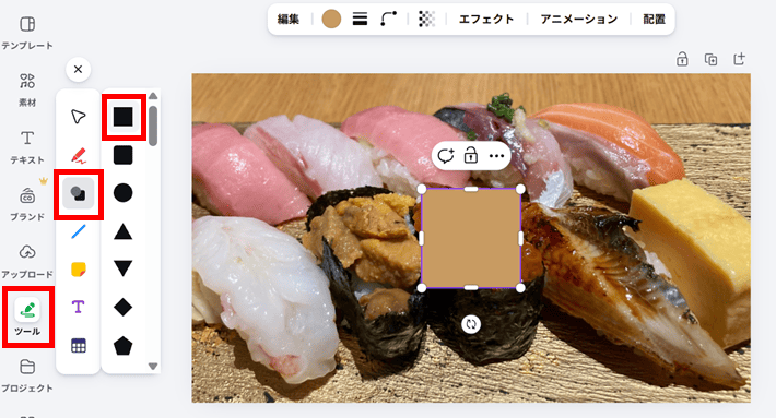

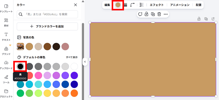

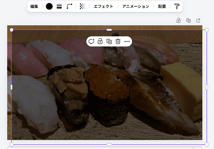

3.図形を追加する
図形を配置する

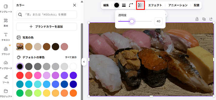

あとで載せる文字を見やすくするために、写真の上に色付きの四角形を敷きます。
そのままだと背景の写真が見えなくなってしまうので、半透明とする設定を行いましょう。
ツールをクリックして図形の四角形をクリックします。
背景画像の上に四角形が配置されます。
背景画像の上に四角形を配置する
白いハンドルをドラッグすると、図形の大きさを変更できます。背景と同じ大きさに調整します。
四角形の大きさを調整する
図形の色と透明度を編集します。
今回は黒に変更して、透明度を40にしてみました。
背景画像が透けて表示されます。
四角形の色と透明度を編集する

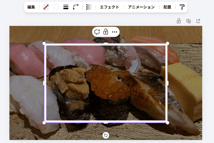

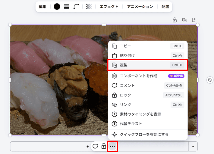

図形を複製する
続いて、文字を目立たせるための四角い白い枠をつくります。
図形を選択した状態で…をクリックして「複製」をクリックします。
図形を複製する
複製された図形が上にかさなって配置されます。
複製された図形が配置される

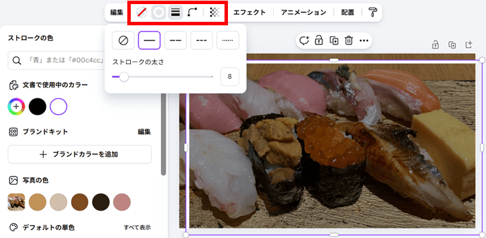

図形を編集する
その図形を以下のように編集し、白の枠線のみの四角形にします。
  • 塗り:カラーなし
  • ストロークの色:白
  • ストロークスタイル:直線
  • ストロークの太さ:8
  • 透明度:100
図形を編集する

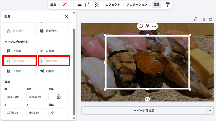

ハンドルをドラッグして図形の大きさを調整します。
図形の大きさを調整する
配置から図形を中央揃えにします。
図形を中央揃えにする

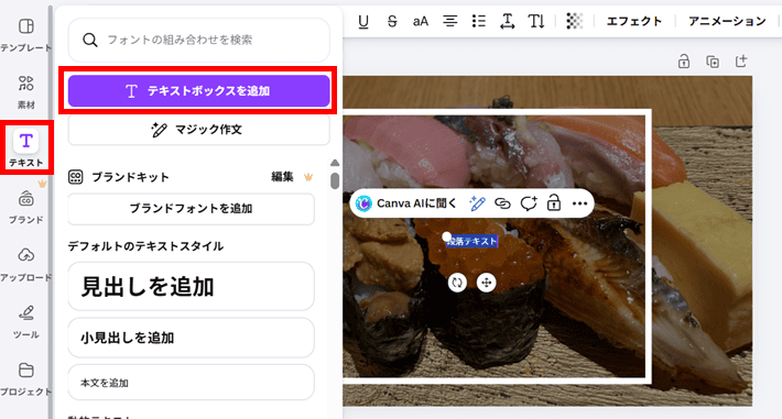

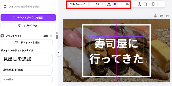

4.文字を追加する
文字を追加する
テキストをクリックしてテキストボックスを追加をクリックします。
テキストボックスを追加する
テキストを入力して、フォント、色、文字サイズ、文字の配置などを適宜変更します。
テキストを入力して、フォント、色、文字サイズ、文字の配置などを適宜変更する

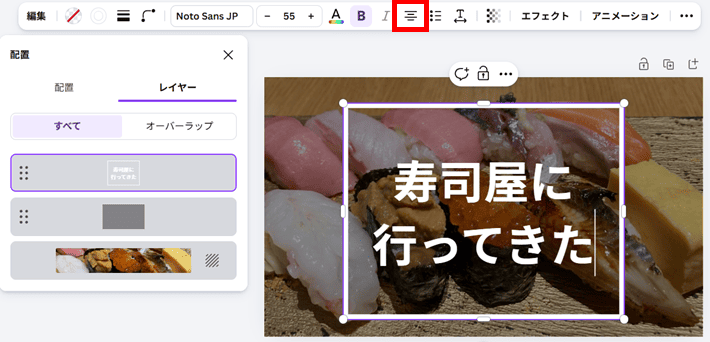

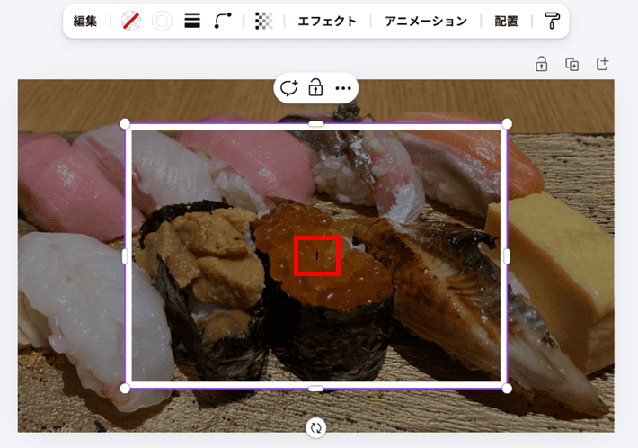

Canvaでは、図形に直接テキストを追加する方法もあります。
図形をダブルクリックするとカーソルが点滅します。
図形をダブルクリックするとカーソルが点滅する
テキストを入力し、上部のメニューからテキストの中央寄せを選びます。
上下は自動的に中央揃えになるので、初心者の方には便利な機能です。
この方法では図形とテキストで1つのレイヤーになるため、シンプルにまとめたいときにおすすめです。セットで管理すると、図形とテキストを一緒に移動できるメリットもあります。
図形とテキストのバランスを細かく調整して配置にこだわりたいときは、別々のレイヤーで管理する方法を選ぶとよいでしょう。
図形に直接テキストを追加する
5.保存する
画像をダウンロードする
右上の共有をクリックし、ダウンロードをクリックします。
共有からダウンロードをクリックする
PNGまたはJPGでダウンロードして完成です!

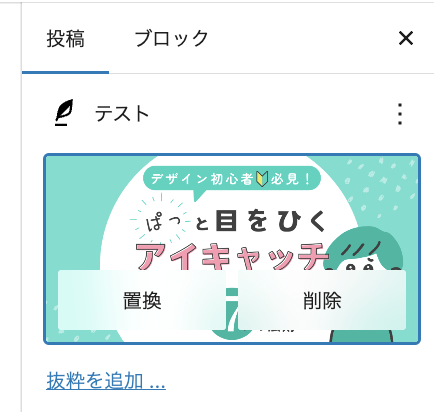

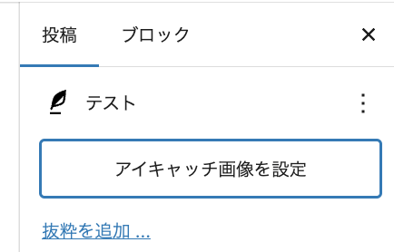

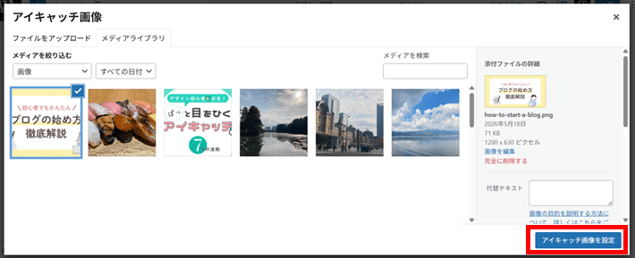

投稿画面からアイキャッチ画像を選択する
投稿画面の右側のメニューから「投稿」を選択し、「アイキャッチ画像を設定」をクリックします。
画像:WordPress管理画面でアイキャッチを設定

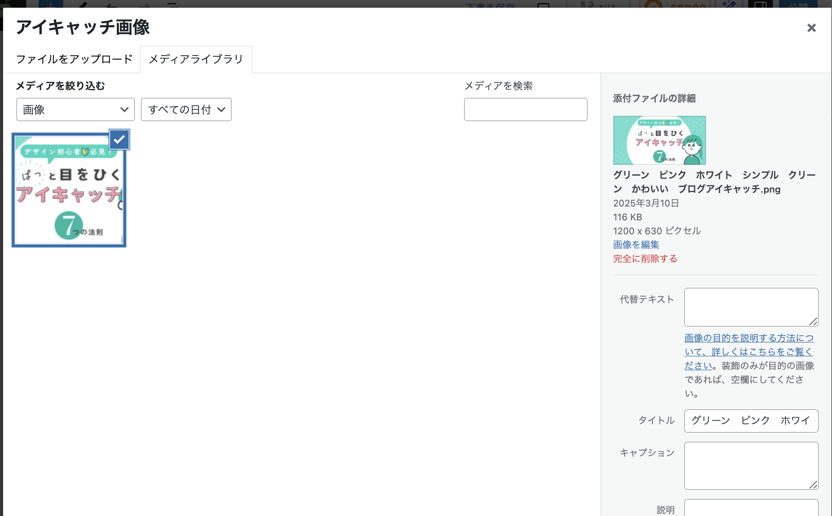

アイキャッチ画像をアップロードする
左上の「ファイルをアップロード」を選択し、ファイルを選択からアイキャッチ画像をアップロードします。
ファイルを選択からアイキャッチ画像をアップロードする
アイキャッチ画像を設定する
アイキャッチ画像が選択されていることを確認し、右下のアイキャッチ画像を設定をクリックします。
アイキャッチ画像を選択
完了
アイキャッチ画像が設定されていることを確認し、下書き保存や更新などをクリックして保存したら完了です!
アイキャッチ画像が設定される

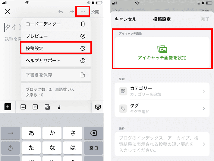

2.スマホからWordPressにアイキャッチ画像を設定できますか?
スマホからWordPressにログインすれば、アイキャッチ画像を設定できます。
ブラウザでWordPressにログインするか、アプリを利用するとよいでしょう。
たとえば、以下の記事で紹介しているWordPressアプリの場合、「投稿設定」からアイキャッチ画像を設定できます。
スマホからブログの執筆や編集を手軽にやってみたい方は、ぜひ参考にしてください。
