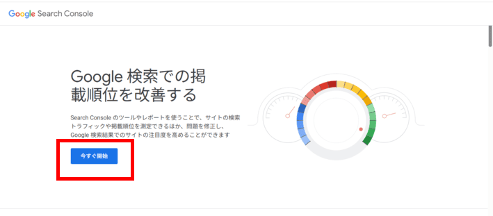

まずは、Googleサーチコンソールにアクセスし、「今すぐ開始」ボタンをクリックします。

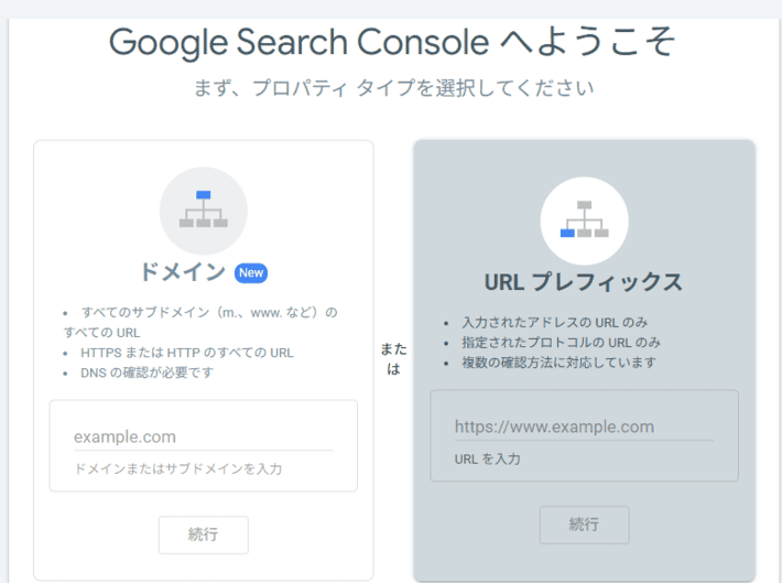

画面が切り替わったら、「URLプレフィックス」を選び、ブログやサイトのURLを入力してください。
URLプレフィックスを選び、ブログやサイトのURLを入力
URLプレフィックスとは?
「https://」などを含めた完全なURLのことで、その配下のデータだけが対象になります。
例:
https://www.example.com/ → このドメイン全体のデータ
https://www.example.com/blog/ → このディレクトリ内のデータのみ
※「ドメイン」プロパティではより広範囲のデータを取得できますが、DNS設定が必要になります。初心者の方には、設定が簡単な「URLプレフィックス」がおすすめです。

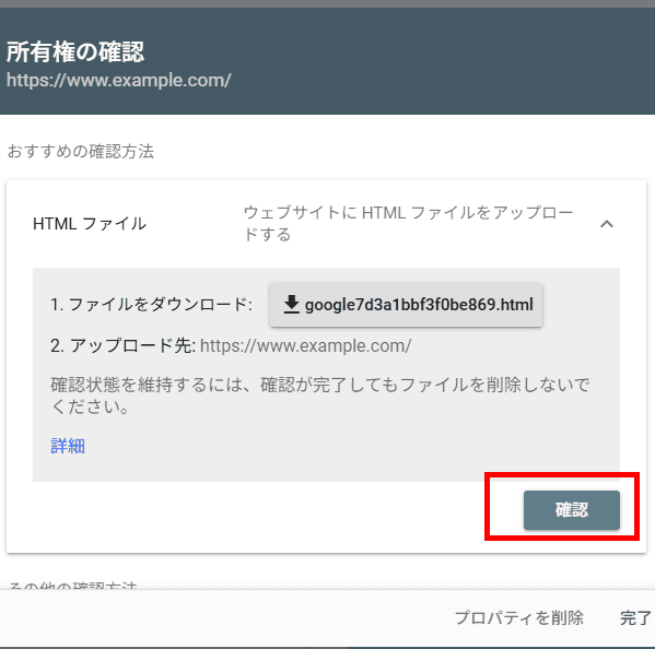

URLを入力して「続行」をクリックすると、次に「所有権の確認」が求められます。
すでにGoogleアナリティクスやGoogleタグマネージャーを利用している人は、そのまま連携するのが簡単です。
これらを使っていない場合は、「HTMLファイルのアップロード」方法が初心者でも扱いやすく、おすすめです。

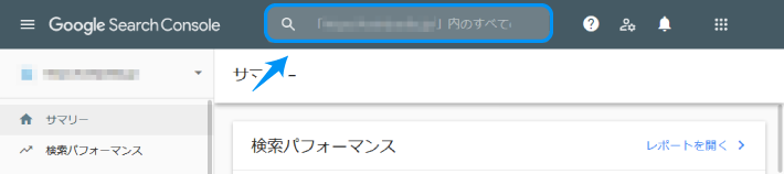

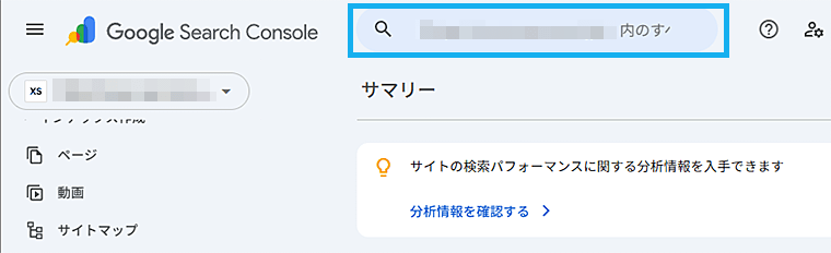

URLを入力する
「上記の検索バー」にクローラーを呼び込みたいページのURLを入力し、Enterキーを押してください。
GoogleサーチコンソールでインデックスリクエストしたいURLを検索

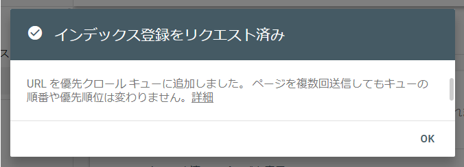

リクエスト送信

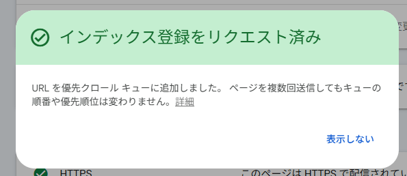

リクエスト完了
「インデックス登録をリクエスト済み」が表示されたらリクエスト完了です。
Googleサーチコンソールでインデックスリクエストが完了

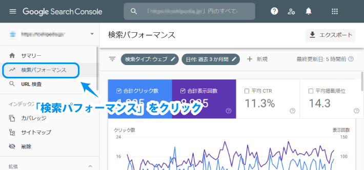

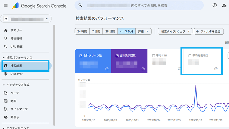

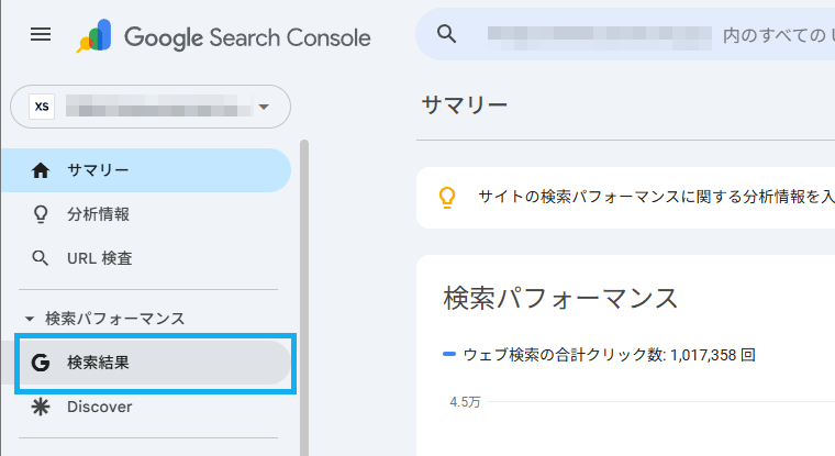

「検索パフォーマンス」をクリック
サイドメニューから「検索パフォーマンス」内にある「検索結果」をクリックします。
Googleサーチコンソールで検索パフォーマンスを確認

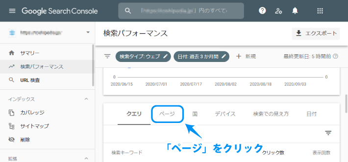

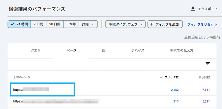

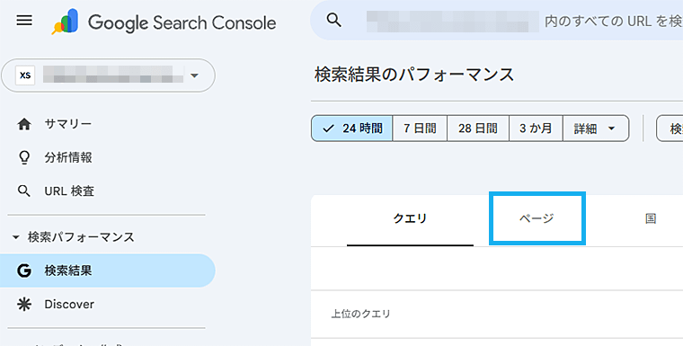

「ページ」をクリック
下にスクロールすると検索キーワードが表示されますので、タブから「ページ」をクリックします。
Googleサーチコンソールの検索パフォーマンスでページタブをクリック
URLをクリック
検索キーワードを調べたい対象のページのURLをクリックします。
Googleサーチコンソールの検索パフォーマンスデータを特定ページのものに絞り込み

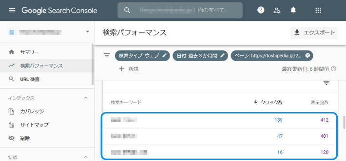

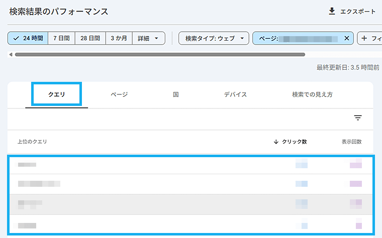

検索キーワードの表示
そのあと、「クエリ」タブをクリックすると、対象ページへのアクセスがどのような検索キーワードによるものかが表示されます。
Googleサーチコンソールでページ別の流入クエリを確認
検索パフォーマンスが表示されると、「クリック数」「表示回数」が表示されます。
それぞれの定義は次のとおりです。
検索パフォーマンス指標の定義
  • クリック数
    →Googleの検索結果でサイトへのリンクがクリックされた回数
  • 表示回数
    →サイトへのリンクがGoogleの検索結果で表示された回数

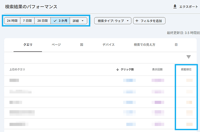

3.サイトの検索順位を確認
最後はサイトの検索順位確認です。こちらは記事の対策キーワードの検索順位を調べたり、記事をリライトしたときの効果を検証したりするときに利用します。
表示される検索順位は、指定した期間の平均の検索順位になります。
平均掲載順位をクリック
サイドメニューから「検索パフォーマンス」内の「検索結果」をクリックして、「平均掲載順位」をクリックします。
Googleサーチコンソールの検索パフォーマンスで平均掲載順位を確認
検索順位を確認する
検索キーワードの表に「検索順位」が表示されます。
集計期間を変更したい場合は左上の設定項目から変更しましょう。
Googleサーチコンソールでクエリ別に平均掲載順位を確認

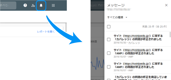

1.サイトに関するメッセージを確認
サイトに関するメッセージでは、サイトのパフォーマンスやエラー状況など重要な情報を教えてくれます。サーチコンソールを利用する際に合わせてチェックするようにしましょう。
1.サイトに関するメッセージを確認
エラーの確認
サイトになにか問題が起きているとき、サーチコンソールで教えてもらえます。
数多くのエラーがあるのですが、今回はボクがよく遭遇する「サーバーエラー(5xx」と「404 エラー」について紹介します。
その他のエラーについては以下のURLに記載されていますのでご確認ください。

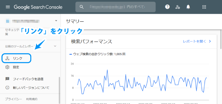

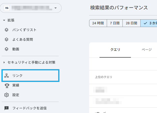

「リンク」をクリック
サイドメニューから「リンク」をクリックします。
Googleサーチコンソールのリンクメニューをクリック

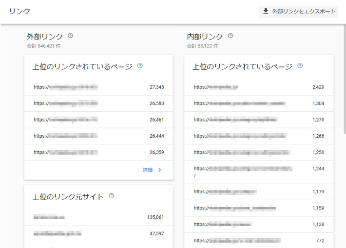

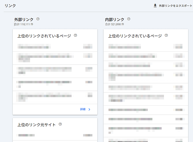

被リンクを確認
「外部リンク」の項目が被リンクの一覧となります。
「上位のリンクされているページ」を見れば、よく被リンクを受ける(人気のある)ページを把握。「上位のリンク元サイト」では、どのようなサイトから被リンクを受けているかを確認できます。
Googleサーチコンソールの内部リンクや被リンクのデータを確認
内部リンクを確認
「内部リンク」の項目で一番上位のページが、サイト内で一番リンクが集まっているページになります。
「内部リンク」が多いページは、Googleから「ブログ内でとくに重要度の高いページ」と判断されます。

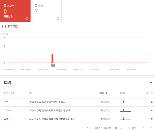

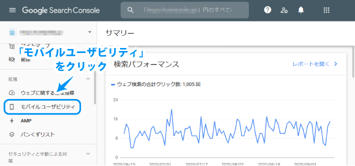

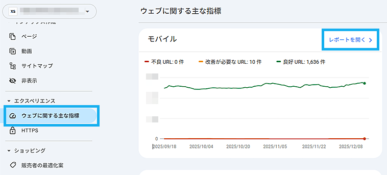

3.モバイルの最適化
「ウェブに関する主な指標」という項目では、サイトがスマホなどから閲覧しやすいかを教えてくれます。
スマホでサイトを見たときに「ここがわかりにくい!」と教えてくれますので、参考にしながらモバイルに最適化したサイトを目指しましょう!
サイドメニューのページエクスペリエンス内の「ウェブに関する主な指標」をクリック
サイドメニューから「ウェブに関する主な指標」をクリックし、モバイル「レポートを開く」をクリックします。
Googleサーチコンソールのウェブに関する指標でモバイルのレポートを開く
エラー内容を確認
エラーがある場合は、詳細の項目で原因を確認しましょう。
たとえば、上記では「テキストが小さ過ぎて読めません」というエラーが出力されています。
これは文字の大きさが10px以下の場合に表示されますので、11px以上に変更することで解消します。
エラー内容を確認

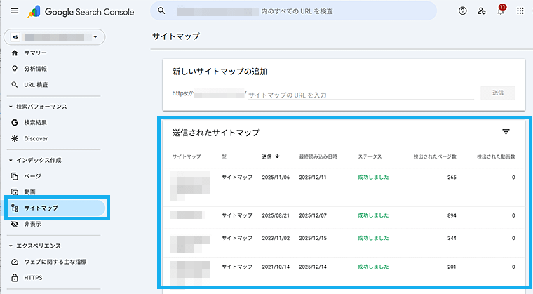

4.サイトマップの登録
Googleサーチコンソールでサイトマップの登録状況を確認
サーチコンソールを使えばサイトマップの登録ができます。
サイトマップとは、サイト全体のコンテンツを示す地図のようなもので、サイト内のページ構造をリスト形式で載せたものです。
サイトマップにはクローラーにサイト構造を伝える「xmlサイトマップ」と、ユーザーにサイト構造を伝える「htmlサイトマップ」の二つがあります。サーチコンソールで登録するのはxmlサイトマップです。
サイトマップを登録することでGoogleがサイトの構造を把握でき、クロール(インデックス)されやすくなるともいわれています。
初心者にはプラグインを使ったサイトマップの登録がおすすめです。詳しくは以下の記事で解説しています。

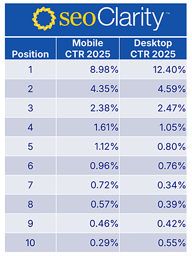

2.順位は高いがクリック率が低い場合
掲載順位は高いものの、クリック率が平均以下である場合は、タイトルとメタディスクリプションを改善してみるのが効果的です。
分野によっても異なるので、あくまで目安ではありますが、以下はアメリカでSEO分析を専門とするseoClarity社によるクリック率の統計データです。
seoClarityによる順位別の平均クリック率
SEO Clarity – Mobile and Desktop CTR Study
クリック率が平均を下回っているときは、タイトルとメタディスクリプションをユーザーニーズに合致するものになるよう調整しましょう。

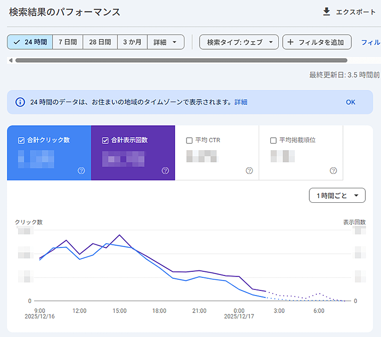

ただ、「24時間ビュー」という機能を使えば、数時間ほど前までのデータを1時間区切りで確認できます。
Googleサーチコンソールの24時間ビュー
完全なリアルタイムではなく、確定前のデータではありますが、いち早くデータを確認したい場合は活用してみましょう。
