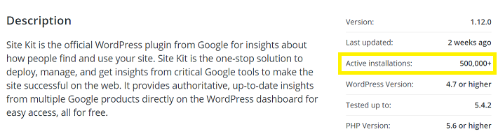

2019年10月31日に正式にリリースされてから、2025年6月現在では、有効インストール数(Active installations)が5,000,000以上となっています。

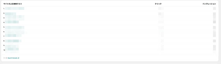

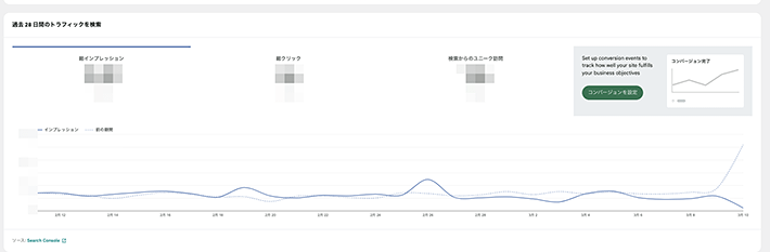

サーチコンソールをSite Kitと連携させた場合、「総インプレッション」「総クリック」「検索からのユニーク訪問」「サイトの上位検索クエリ」などが確認できます。
画像:Site Kit連携で確認できるサーチコンソールの情報
画像:Site Kit連携で確認できるサーチコンソールの情報2

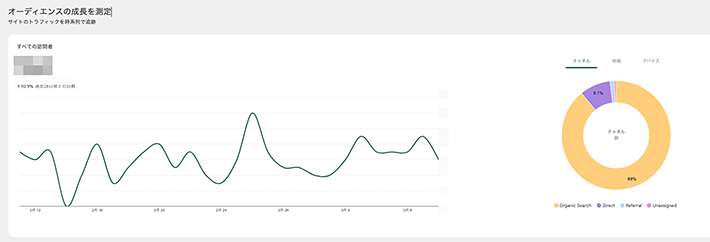

アナリティクス
GoogleアナリティクスはGoogleが提供するアクセス解析ツールで、サイト訪問者の行動を詳細に分析できるサービスです。
このツールを使うと、サイトの訪問者数、ページビュー数、直帰率、滞在時間などの基本データを確認できるだけでなく、ユーザーの流入経路や使用デバイス、地域、年齢層などの詳細な情報も取得できます。

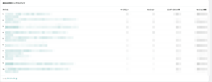

アナリティクスを連携させると、「すべての訪問者」「チャネル・地域・デバイス」「過去28日間のトップコンテンツ」などが見れるようになります。
画像:Site Kit連携で確認できるアナリティクスの情報
画像:Site Kit連携で確認できるアナリティクスの情報2

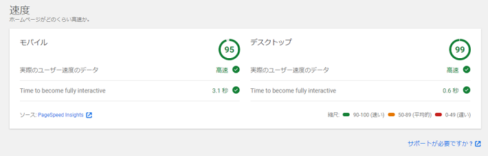

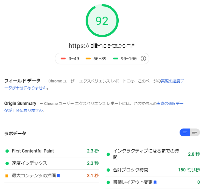

ページスピードインサイト
ページスピードインサイトとは、Googleが提供するサイトの表示速度やパフォーマンスを測定する無料ツールです。
このツールを使うと、指定したURLのページがデスクトップおよびモバイル環境でどれくらいの速さで読み込まれるかを評価し、スコアを表示してくれます。

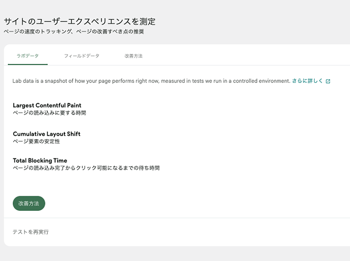

ページスピードインサイトを連携させると、サイトのユーザーエクスペリエンスの測定値を見ることができます。
画像:Site Kit連携で確認できるページスピードインサイトの情報

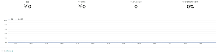

アドセンスを連携させると収益状況が表示されます。
画像:Site Kit連携で確認できるアドセンスの情報

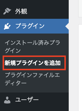

サイドメニューの「プラグイン」をクリックし、直下に表示される「新規プラグインを追加」をクリック
画像:WordPress管理画面で新規プラグインを追加をクリック

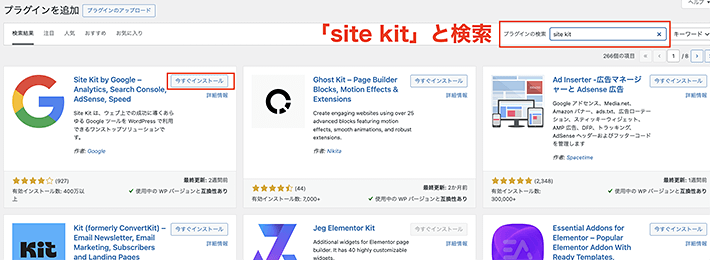

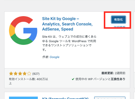

プラグインの検索窓で「site kit」と検索し、「Site Kit by Google」プラグインが表示されるので今すぐインストールをクリック
画像:プラグインの画面でSite Kitを検索
インストールが完了したら有効化をクリック
画像:Site Kitプラグインを有効化

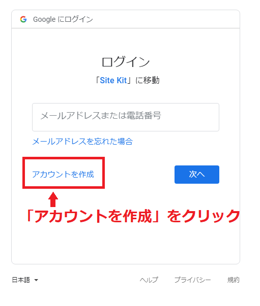

2.Googleアカウントを作成する
アナリティクスの使用にはGoogleアカウントが必要になるため、アカウントの作成を進めます。
すでにアカウントを持っている方は、「GoogleアカウントとSite Kitの連携」に進んでOKです!
Googleアカウント作成ぺージへアクセスする
まずは、Googleアカウント作成ぺージにアクセスしましょう。

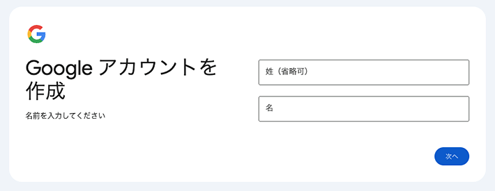

名前を入力する
登録する名前を入力しましょう。姓は省略して問題ありません。

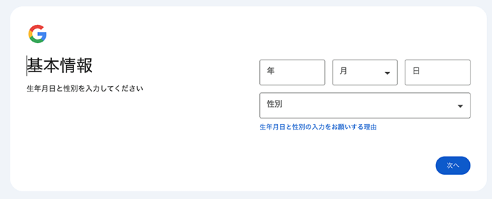

生年月日と性別を入力する
生年月日と性別を入力してください。
画像:Googleアカウント登録-生年月日と性別の入力

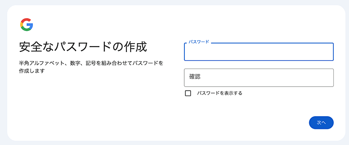

パスワードを設定する
Googleアカウントのログインなどに使用するパスワードを入力しましょう。
画像:Googleアカウント登録-パスワードを入力

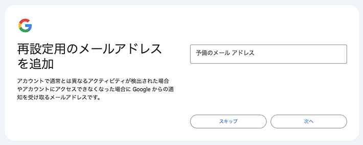

再設定用のメールアドレスを設定する(※スキップ可)
ログイン情報を忘れたときなどの再設定用メールアドレスを設定します。
この設定は、スキップも可能です。
画像:Googleアカウント登録-再設定用のメールアドレスを設定

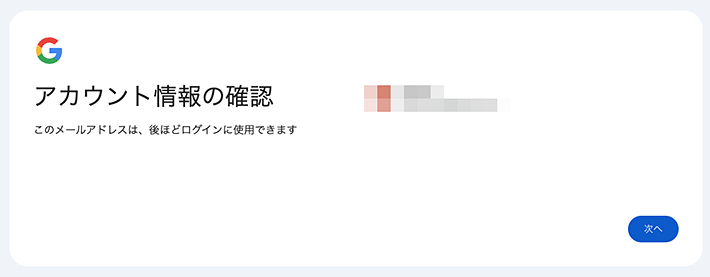

アカウント情報を確認する
画面に表示されているアカウント情報を確認し、次へをクリックしてください。
画像:Googleアカウント登録-アカウント情報の確認

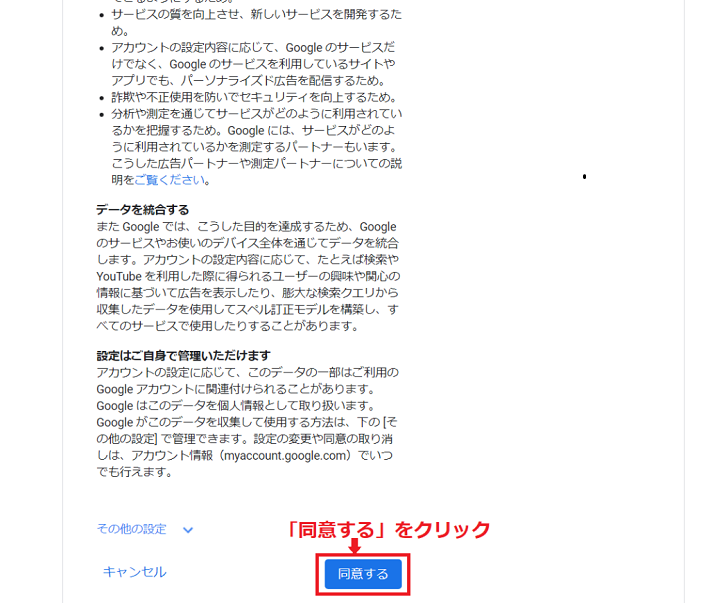

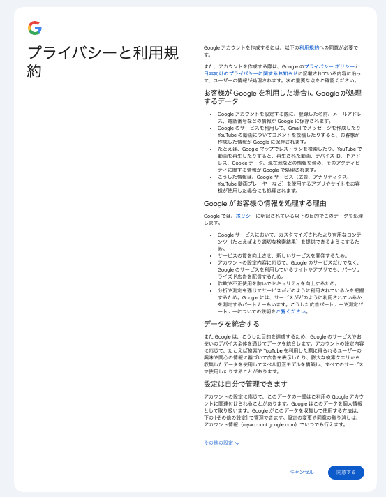

プライバシーポリシーと利用規約に同意する
「プライバシーと利用規約」の内容を確認し、画面下部の同意するをクリックします。
画像:Googleアカウント登録-規約類の確認
Googleアカウントの作成は、以上で完了です。

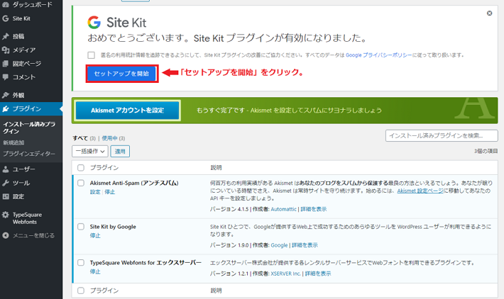

Site Kitを設定する

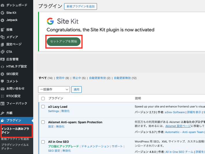

まずは、WordPressの左側メニューよりインストール済みプラグインをクリックして、セットアップを開始をクリックしましょう。
画像:WordPress管理画面-インストール済みプラグインからSite Kitのセットアップを開始

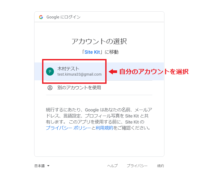

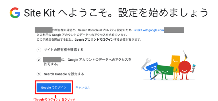

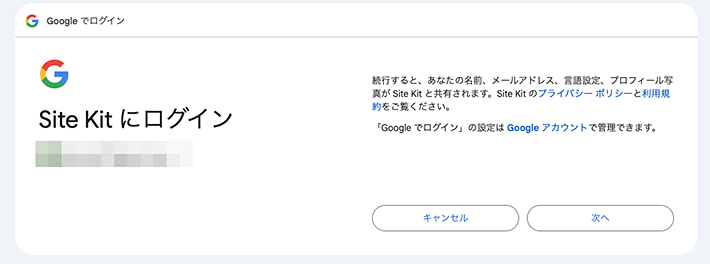

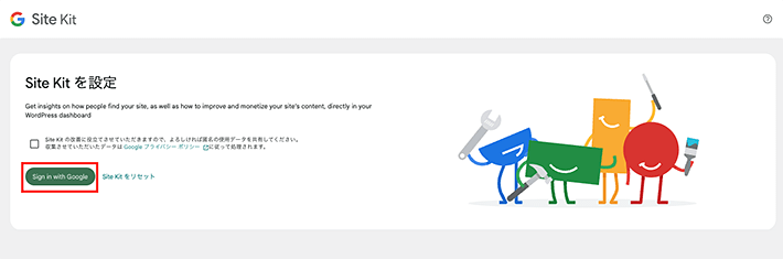

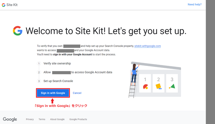

「Site Kitを設定」という画面が表示されるので、下部のsign in with Googleをクリックしてください。
画像:WordPress管理画面-Googleアカウントでサインイン

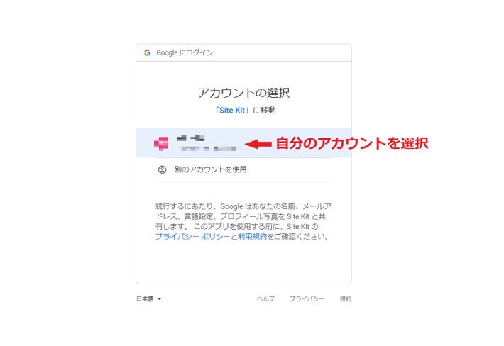

Googleアカウントへのログインを実行します。
画像:WordPress管理画面-Googleアカウントでサインイン2

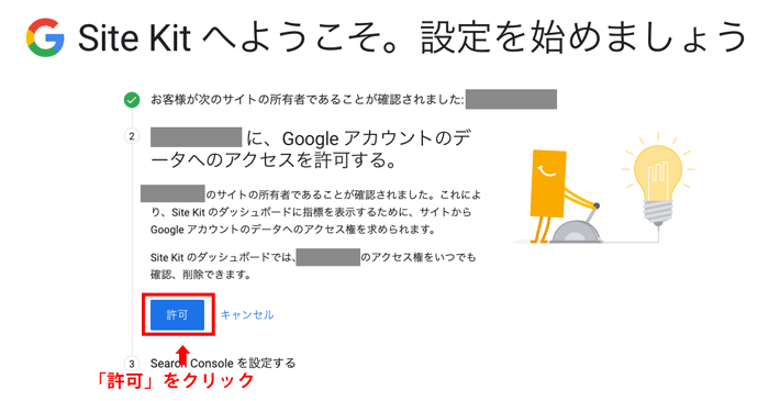

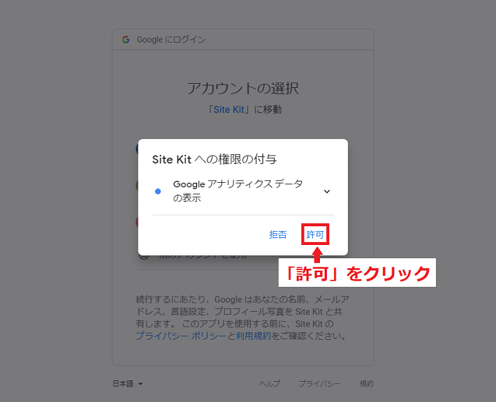

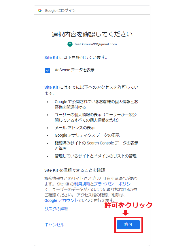

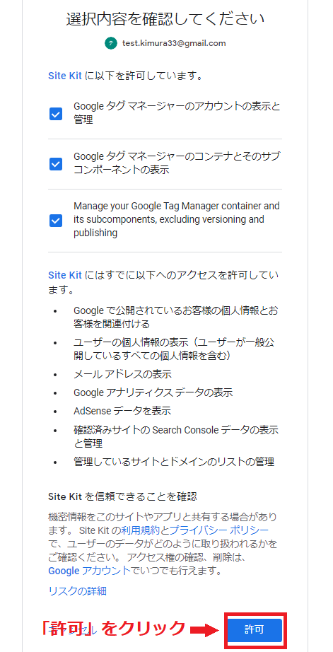

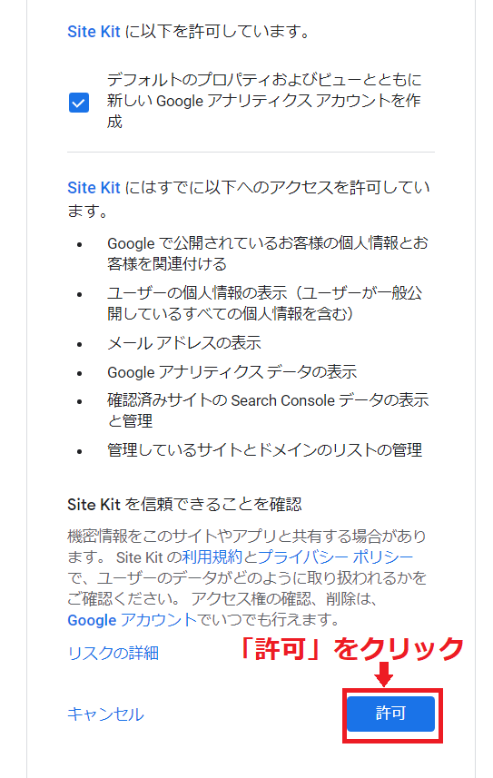

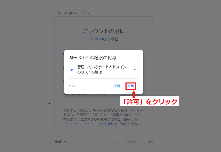

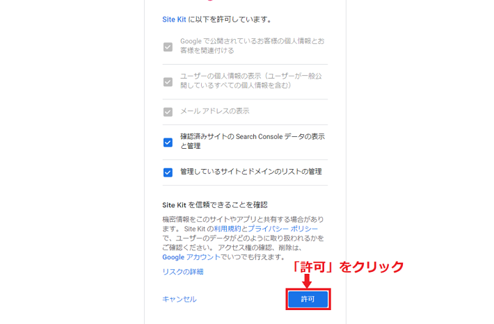

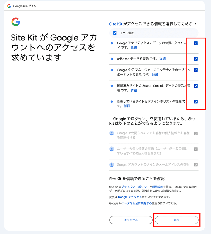

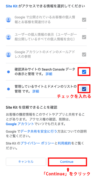

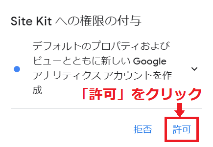

Googleアカウントへのアクセスを許可する
以下のような画面に変わるので、問題がなければすべての項目にチェックを入れたのち、続行をクリックします。
画像:WordPress管理画面-Googleアカウントへのアクセスを許可

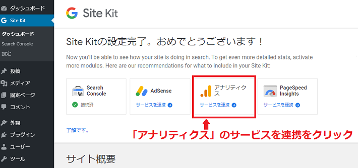

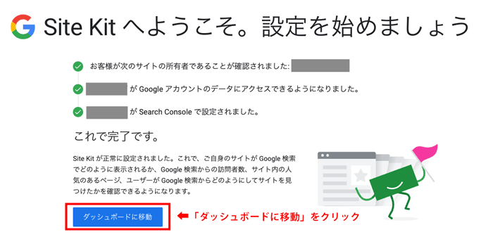

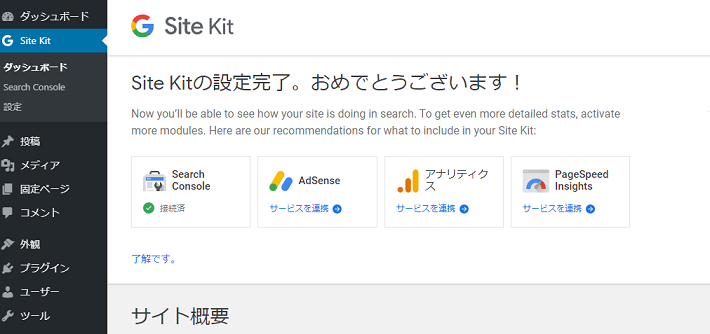

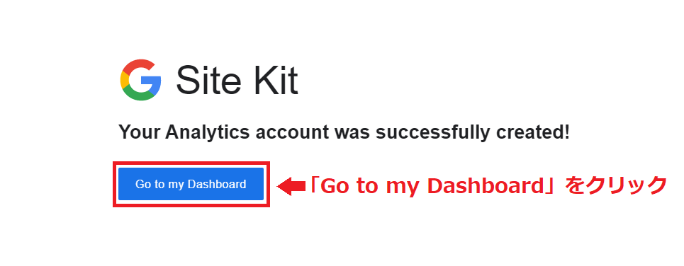

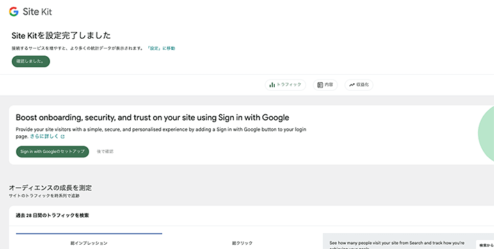

以上の設定が完了すると、自動的にSite Kitの管理画面へ遷移します。
画像:WordPress管理画面-Site Kitの設定完了
これでGoogleアカウントの作成と、Site Kitとの連携ができました。

2. アナリティクスとSite Kitの連携
以前まではアナリティクスの連携作業が必要でしたが、現在はSite KitとWordPressの連携時にチェックを入れるだけで完了する仕様になっているため、設定はとくに必要ありません。

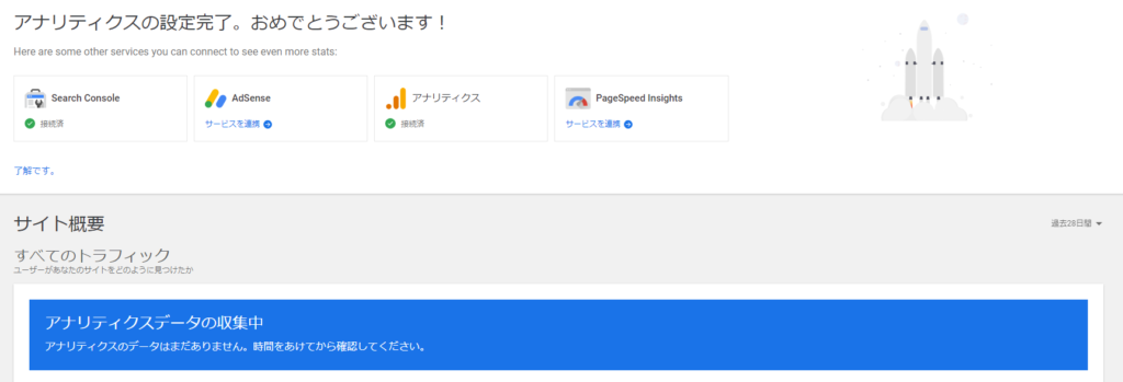

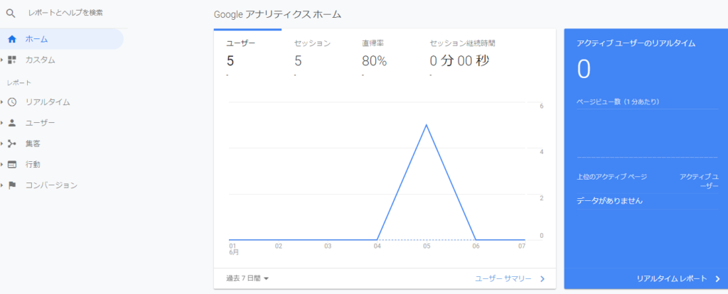

【重要】アナリティクスの動作確認
アナリティクスとの連携が問題なく完了しているか、念の為確認をしておきましょう。
ただし、データ取得に時間がかかるケースもあります。
以下の方法で確認ができない場合は1日ほど時間をおいてから再度試してみてください。

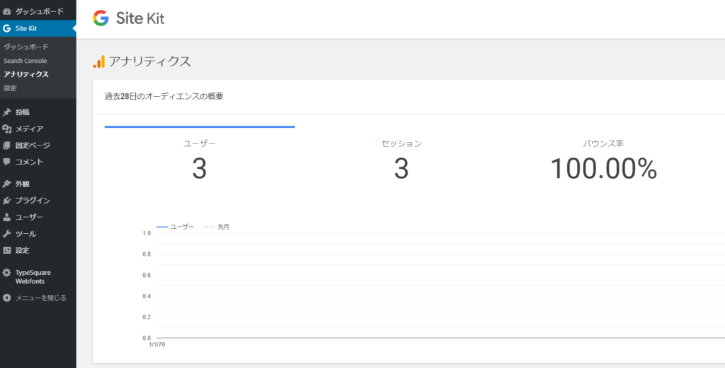

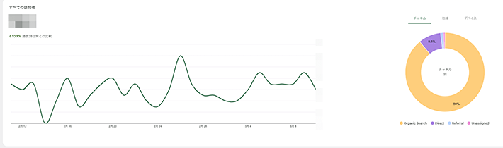

自分のWebサイトへログインしたあと、ワードプレスの管理画面で「Site Kit」を選択しましょう。
すると、下のような画面が表示されています。
「すべての訪問者」に1以上の数字が表示されていれば正常に設置できています。
画像:Site Kit連携が完了して表示されたアナリティクスの情報

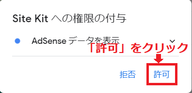

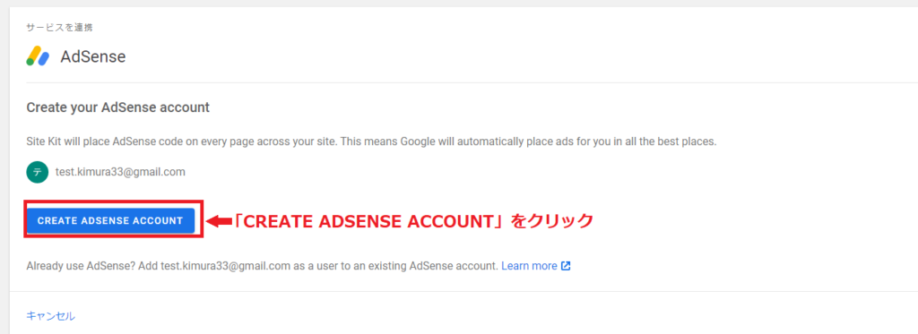

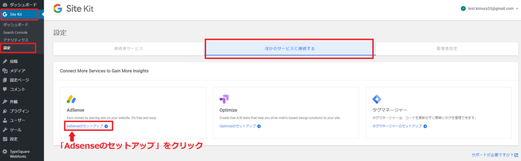

4. アドセンスとの連携
アドセンス(AdSense) との連携も以前までは手動でしたが、現在ではWordPressへのSite Kitの設置時にチェックを入れるだけで自動連携するようになりました。
そのため、とくに設定する必要はありません。

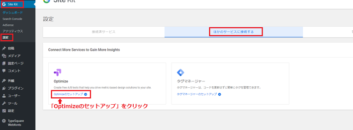

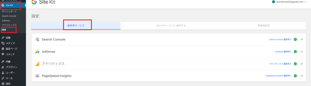

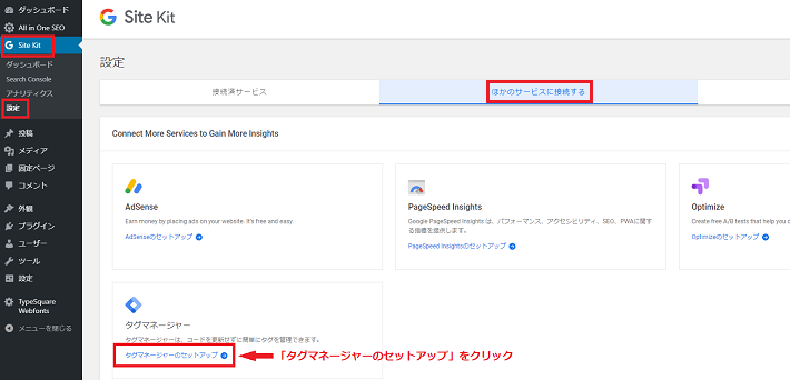

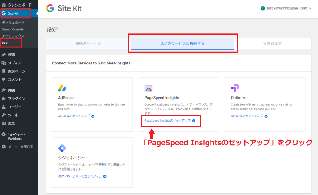

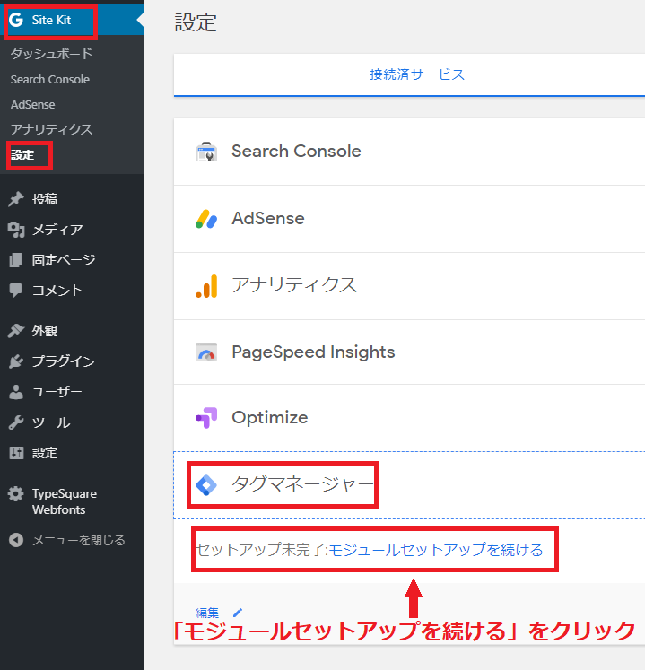

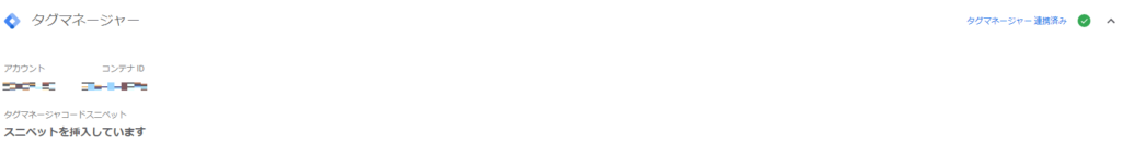

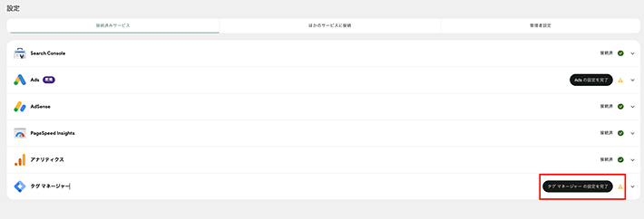

「Site kit」→「設定」をクリックする
WordPressの左側メニューより「Site Kit」にカーソルをあて、「設定」をクリックします。
「Site Kit」→「設定」をクリックする
「タグマネージャーの設定を完了」をクリックする
接続済みサービスの一覧にある「タグマネージャー」の右に「タグマネージャーの設定を完了」ボタンがあるのでクリックします。
画像:Site Kitをタグマネージャーと連携

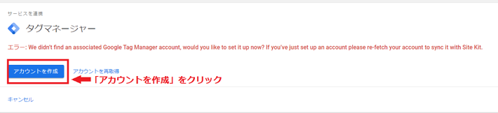

「アカウントを作成」をクリックする
画面が切り替わったら、アカウントを作成をクリックしましょう。
画像:「アカウントを作成」をクリックする
※のちほど戻って来るので、こちらの画面は開いたままにしておいてください。
必要情報を入力する
画像のとおり必要情報を入力してください。「コンテナ名」には、サイトURLを入力するのがわかりやすくておすすめです。
画像:必要情報を入力する
利用規約に同意する
タグマネージャーの利用規約が表示されるので、ボックスにチェックを入れたのち、はいをクリックしましょう。
画像:利用規約に同意する
「アカウントを再取得」をクリックする
HTMLタグが表示されますが、何もせずにOKで閉じて問題ありません。
開いたままにしておいた画面に戻り、アカウントを再取得をクリックしてください。
画像:「アカウントを再取得」をクリックする

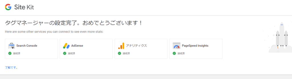

「確認して続ける」をクリックすれば完了!
先ほど作成した「アカウント」と「コンテナ」が表示されるので、確認して続けるをクリックします。
画像:「確認して続ける」をクリックすれば完了1
以上でタグマネージャーとSite Kitの連携は完了です!
