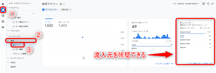

サイト全体のアクセス数だけでなく、流入元(検索やSNSなど、訪問者がブログに来た経路)、ページ別の状況、ブログの成果の達成状況など、数多くのデータが解析できます。

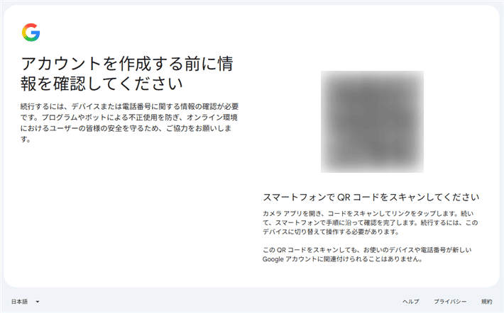

以下の画面が表示された場合は、案内に従って手順を進めてください。
oogleアカウント登録 - 認証

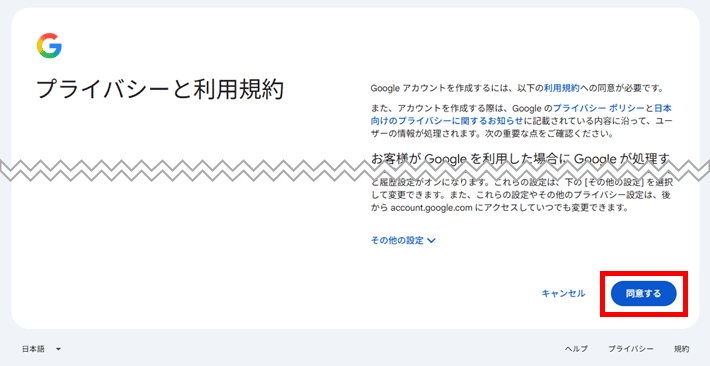

プライバシーポリシーと利用規約が表示されたら、内容を確認のうえ、最下部の同意するボタンを押してください。
以上でGoogleアカウントの発行は完了です。

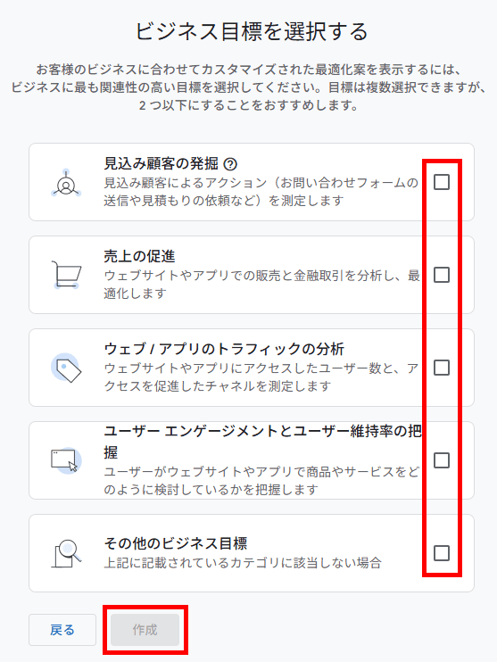

ビジネス目標を選択します。
任意のもので問題ありませんが、選択肢によって、初期状態で表示されるレポートが異なります。
迷う場合は、「その他のビジネス目標」を選びましょう。
Googleアナリティクスアカウント作成 - ビジネス目標の選択

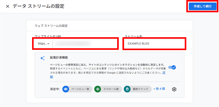

ウェブストリームの設定をします。
ウェブストリームの設定は次の3つを入力してください。
ポイント
  • 「https://」を選択。SSL化していない場合は「http」を選択します。
  • ブログのURLを入力します。
  • ストリーム名に任意の名前を入力します。迷ったらブログ名でもOKです。
入力し終えたら作成して続行をクリックすれば完了です。
Googleアナリティクスアカウント作成 - ウェブストリーム情報入力

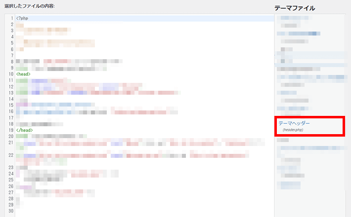

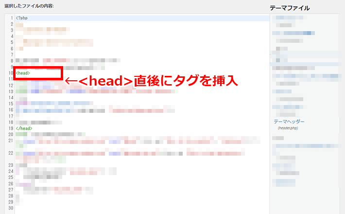

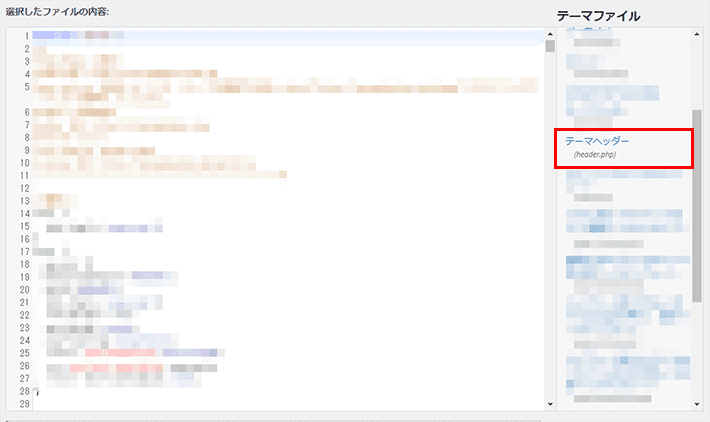

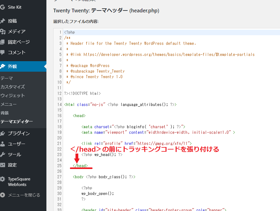

ちなみに、④の計測タグを直接テーマへ貼り付ける方法は、ブログを始めたばかりの方にはおすすめしません。
テーマファイルのコードを編集する必要があり、編集箇所を誤ると、ブログの画面が真っ白になったり、エラーが発生したりするおそれがあるからです。そのため、この記事では④の解説は省略します。

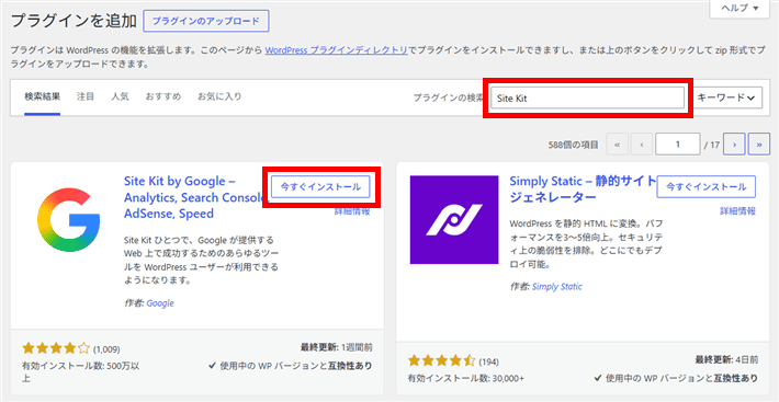

サイドメニューの「プラグイン」から「新規追加」をクリックします。
WordPress管理画面から「プラグイン」>「新規追加」を選択

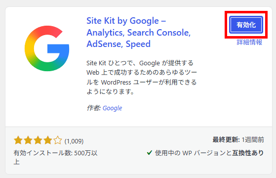

「Site Kit」と入力して検索し、 今すぐインストールをクリックします。
「Site Kit」などと検索をしたあと、今すぐインストールをクリック

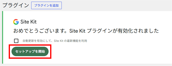

インストールが完了したら有効化をクリックしてください。
Site Kitの有効化をクリック

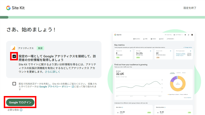

有効化が完了すると、セットアップを開始と表示されたボタンが表示されるので、クリックして進みます。
(※自動更新については任意でチェックを入れてください。)
Site Kitのセットアップを開始
Googleアナリティクスを接続する項目にチェックを入れます。匿名の利用状況を共有する項目は任意です。選択後、Googleでログインをクリックしてください。
Googleアカウントでログインをクリック

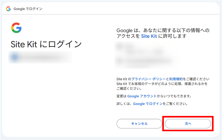

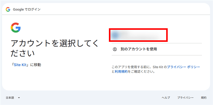

アカウントを選択し、Googleアカウントにログインします。
ログインするGoogleアカウントを選択
Google経由でSite Kitにログインするため、次へをクリックします。

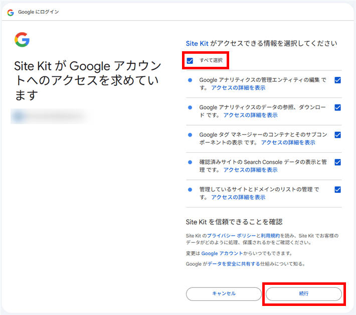

Site Kitのアクセス権限は「すべて選択」をチェックして、続行をクリックします。
Site Kitに付与する権限(すべて選択)をチェックして次へ

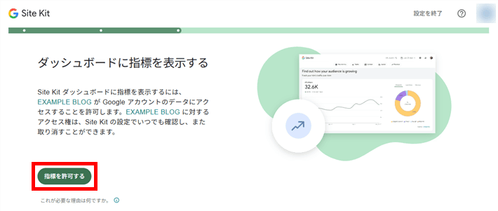

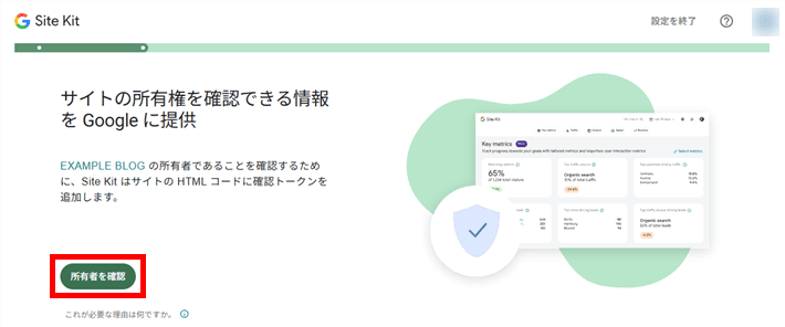

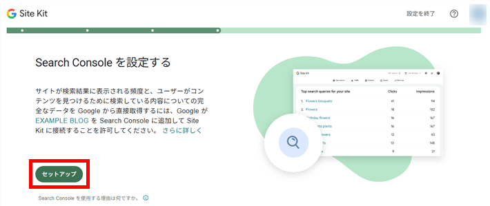

画面の案内を確認し、サイト所有権の確認、指標へのアクセス許可、Search Consoleへの登録を順に進めます。
(※すでに完了している操作は省略される場合があります。)
サイト所有権の確認
指標へのアクセス許可
STEP9

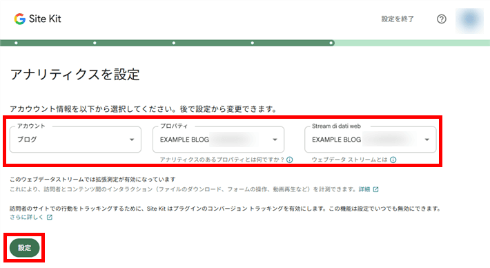

以下のような画面が表示されたら、Googleアナリティクスの情報を設定します。
用意したアカウント、プロパティ、データストリームを指定して、設定をクリックします。
連携するアナリティクスの情報を確認・設定する

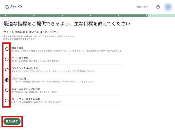

サイトの目的として任意の項目を選択し、設定を完了をクリックします。
サイトの目的

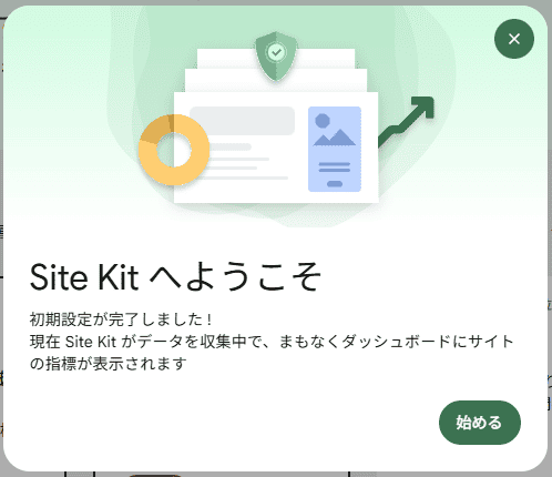

以下のような画面が表示されれば、完了です。
Site Kitのセットアップを完了

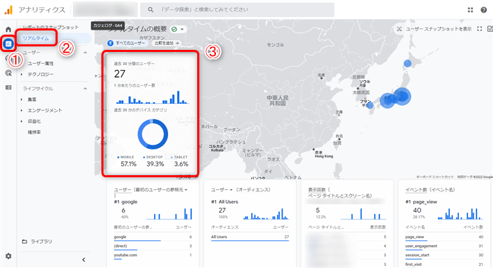

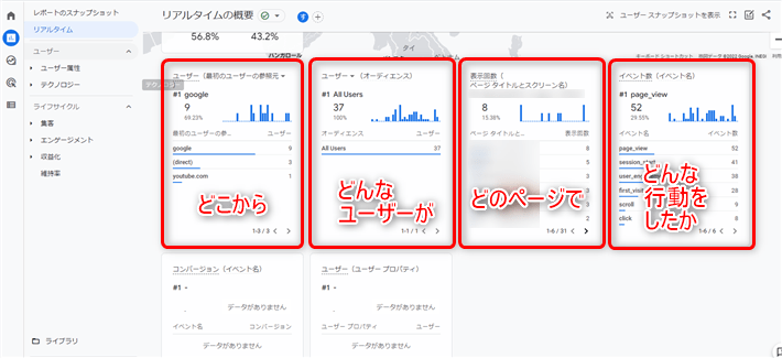

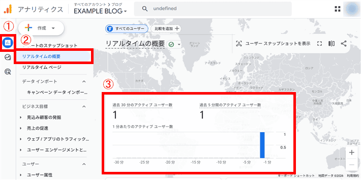

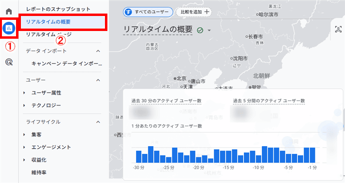

データが取得できるかの確認は、Googleアナリティクスの「リアルタイムの概要」で確認してください。
WordPressからログアウトした状態、またはWordPressにログインしていないシークレットウィンドウで、自分のブログを開きましょう。
Googleアナリティクスのリアルタイムレポートで実装を確認
自分でアクセスしたデータが記録されていれば問題ありません。

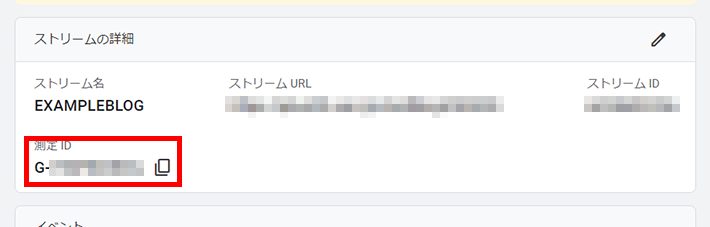

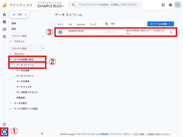

Googleアナリティクス管理画面にログインし、ホーム画面から左下にある「歯車マーク(管理)」>「データの収集と修正」>「データストリーム」をクリックしてください。
表示された画面で、計測対象のストリームをクリックします。

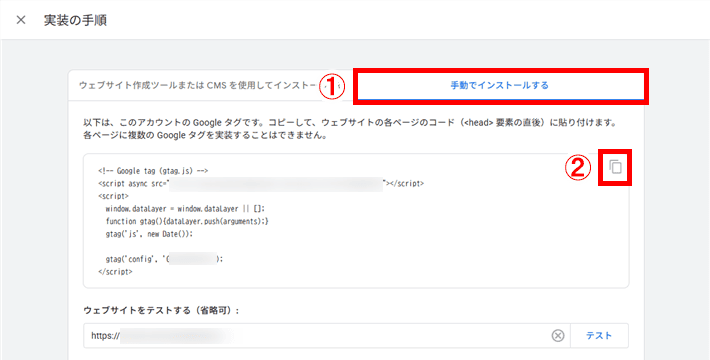

「手動でインストールする」タブを表示し、「コピー」のアイコンをクリックしてGoogle タグ(計測タグ)をコピーします。
画面はこのままの状態にしておいてください。

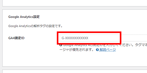

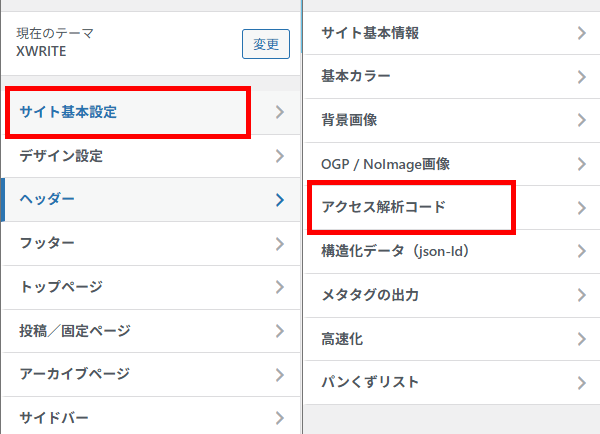

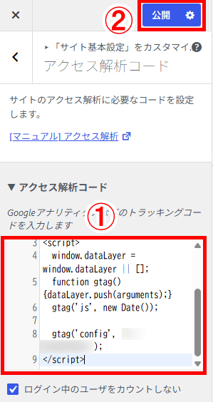

続いて、WordPressの管理画面にログインし、「外観」>「カスタマイズ」をクリックします。
「外観」>「カスタマイズ」をクリック
「サイト基本設定」>「アクセス解析コード」をクリックします。
画像:「サイト基本設定」>「アクセス解析コード」を選択
コピーしたGoogleタグをアクセス解析コード欄に貼り付けます。WindowsではCtrl+V、MacではCommand+Vを押してください。
そのあと公開をクリックします。
「ログイン中のユーザをカウントしない」について
WordPressにログイン中のユーザー、つまり自分がアクセスしたデータはGoogle アナリティクスに記録されません。正確なアクセス数を把握したいなら、チェックを入れておくのがおすすめ。
このあと「リアルタイム」レポートで自分のアクセスを確認する場合は、一時的にチェックを外すとよいでしょう。

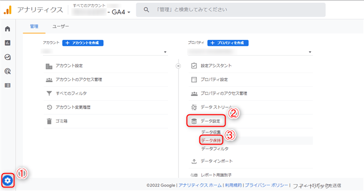

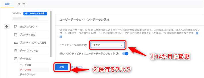

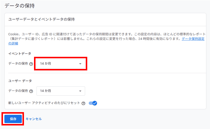

1. データ保持期間の変更
まずは「データ保持期間」を変更しておきましょう。
GA4はデフォルトのデータ保持期間は「2カ月」となっていますが、設定で「14カ月」に変更できます。
データ保持の設定は標準の集計レポートには影響しません。一方、「探索」やファネルレポートには影響します。独自のイベントを設定していなくても、これらで長期間のデータを分析する場合は保持期間の確認が必要です。
今後「探索」で長期間のデータを分析する予定がある場合は、導入時に保持期間を確認しておきましょう。削除済みのデータは、あとから保持期間を延ばしても戻りません。
設定手順は以下のとおりです。
プロパティの編集者以上の権限があるアカウントで、以下をクリックします。
ポイント
  1. 歯車アイコン
  2. 「データの収集と修正」
  3. 「データ保持」
「管理」メニューから「データ設定」>「データ保持」をクリック
イベントデータ保持期間を「14か月」に変更し保存をクリックします。
以上で完了です。

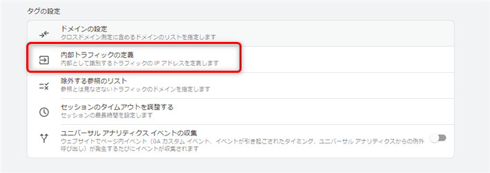

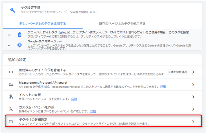

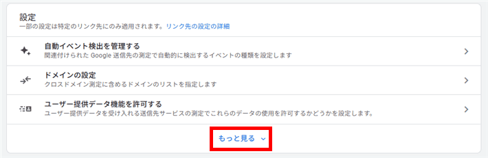

下部の「もっと見る」をクリックします。
「もっと見る」をクリック

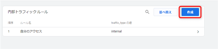

より多くの項目が表示されますので、「内部トラフィックの定義」をクリックします。
「内部トラフィックの定義」をクリック
専用の画面が表示されたら、作成をクリックしましょう。
「作成」をクリック

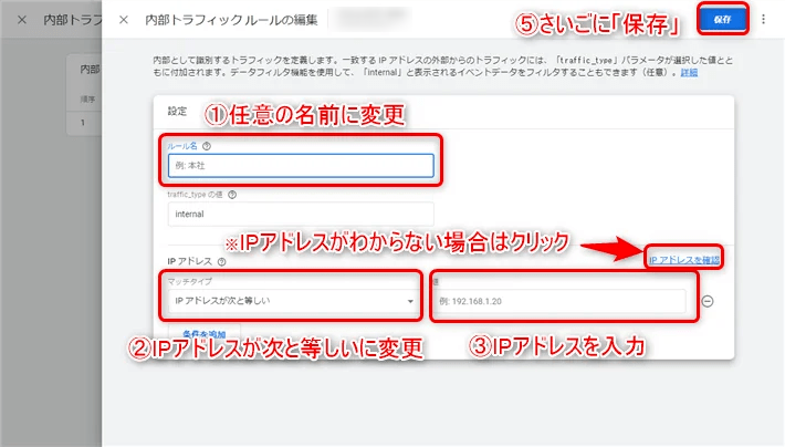

以下の項目を変更します。
ポイント
  1. ルール名:わかりやすい任意の名前に変更
  2. マッチタイプ:「IPアドレスが次と等しい」に変更
  3. IPアドレス:IPアドレスを調べて、入力
  4. IPアドレスがわからない場合は上の「IPアドレスを確認」をクリック
内部トラフィックの定義内容を入力

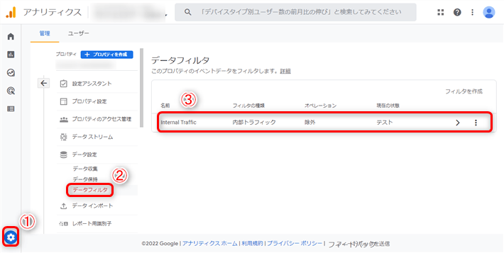

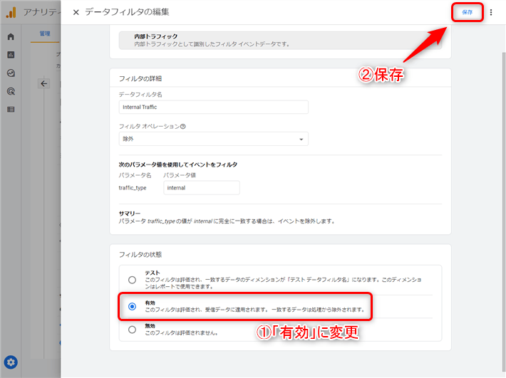

続いて、内部トラフィックを実際に除外する設定を有効にします。
以下をクリックします。
ポイント
  1. 歯車アイコン
  2. 「データの収集と修正」
  3. 「データフィルタ」

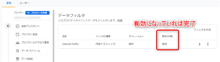

「管理」メニューから「データ設定」>「データフィルタ」をクリック

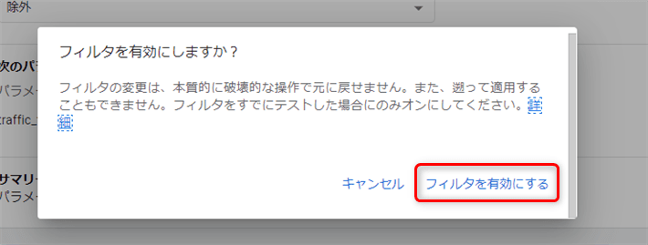

端の三点メニューをクリックし、「フィルタを有効にする」を選びます。
内部トラフィックのフィルタを有効化する
ポップアップが表示されるのでフィルタを有効にするをクリックします。
「フィルタを有効にする」をクリック
状態が「有効」なら設定操作は完了です。適用には24~36時間かかる場合があるため、時間をおいて除外結果を確認してください。
内部トラフィックのフィルタが有効になっているのを確認

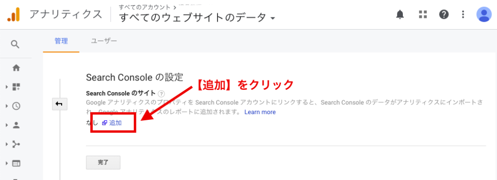

それでは連携手順を見ていきましょう。
連携前に、GA4プロパティの編集者以上の権限と、Search Consoleプロパティの確認済み所有者の権限があることを確認してください。両方で同じウェブページ群を計測している必要があります。
ポイント
  1. 歯車アイコン
  2. サービス間のリンク設定 > Search Console のリンク

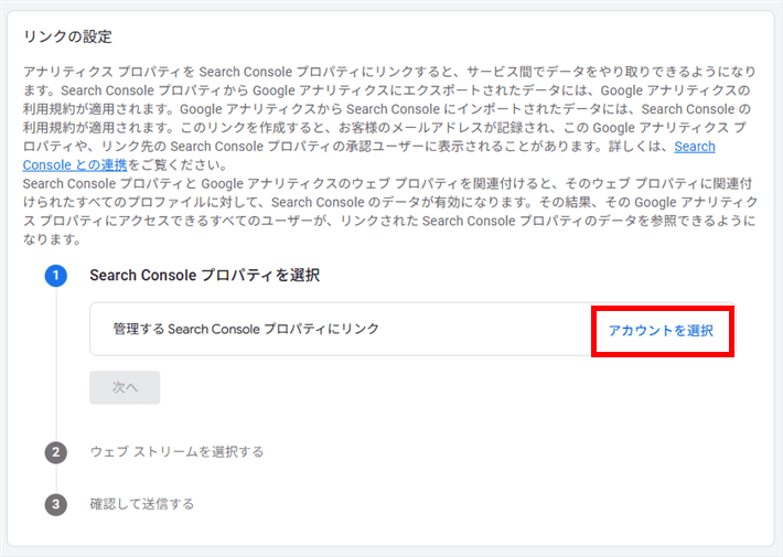

リンクをクリックします。
Googleアナリティクス - Googleサーチコンソールとのリンク設定へ
アカウントを選択をクリックします。
Googleアナリティクス - リンクするサーチコンソールを選択へ
画面が変わったら、連携するGoogleサーチコンソールのプロパティにチェックを入れ、右上の確認をクリックします。
Googleアナリティクス - リンクするサーチコンソールのプロパティを選択
次へをクリックします。
Googleアナリティクス - リンクしたサーチコンソールのプロパティを確認して次へ
選択をクリックします。
Googleアナリティクス - サーチコンソールとリンクするデータストリームを選択へ
画面が変わったら、「連携先のデータストリーム」を選択します。
「連携先のデータストリーム」を選択
次へをクリックします。
Googleアナリティクス - リンクするデータストリームを確認して次へ
内容を確認したら、送信をクリックします。
Googleアナリティクス - リンクする内容を確認して送信
結果が表示されたら完了です。

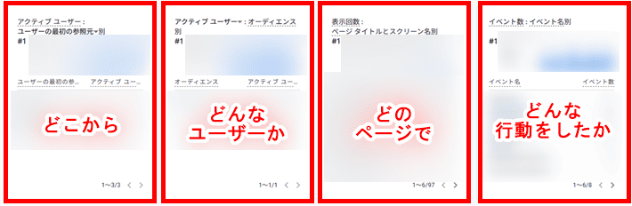

重要な項目は次の4つです。
このように「いつ」「だれが」「どこから」「どのように行動したか」を確認できれば、基本的なアクセス状況を把握する手がかりになります。
こちらの4つをしっかりと押さえておきましょう。
それぞれ解説します。

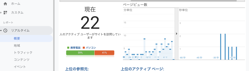

1.リアルタイムのアクセスユーザーを調べる
Googleアナリティクスを使えば、過去30分間にブログを利用したユーザー数を確認できます。
定期的チェックしておくことで、急にアクセスが増えたときに、要因を調べるきっかけになります。紹介元の投稿なども確認し、仮説を確かめましょう。
たとえば、作成した記事のアクセスが急に伸びたときに「テレビで紹介されたのかな?」「YouTubeで紹介されたのかな?」などある程度予測を立てられれば、記事修正の際の指標になります。
確認方法は次のとおりです。
以下をクリックします。
ポイント
  1. レポート
  2. リアルタイムの概要
過去30分以内にアクセスしたユーザー数と、閲覧の際に使用したデバイス(スマホ・パソコンなど)の割合を確認できます。
Googleアナリティクス - リアルタイムレポートへ
ページ下部では、リアルタイムでアクセスしてきたユーザーの数を確認できます。
また、ページ下部では「どこから」「どんなユーザーが」「どのページに」「どんな行動をしたのか」の計測が可能です。

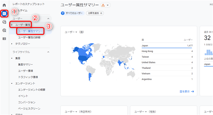

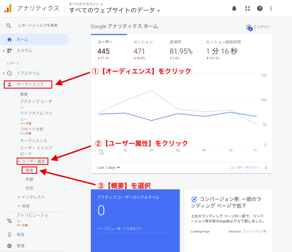

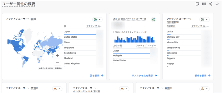

2.ユーザー属性を調べる
ブログ運営において、どんなユーザーがブログを見に来ているのかという「ユーザーの属性(性別や年齢)」を知ることは非常に重要。
訪れてくれているユーザー層に応じたアプローチをする際に、検討の参考になるからです。
たとえば女性向けの商品広告をブログで扱うか悩んでいる場合、男性ばかりがブログに訪れていることがわかれば「扱う広告を男性向け商品にするか」という対応ができます。

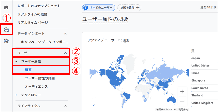

調べ方は以下のとおりです。
以下をクリックします。
ポイント
  1. レポート
  2. 「ユーザー」
  3. 「ユーザー属性」
  4. 「概要」
Googleアナリティクス - ユーザー属性レポートへ

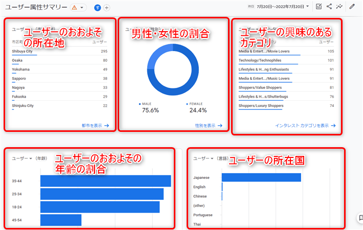

ページ内の各セクションでは詳細なユーザー属性がわかります。
確認できるユーザー属性は以下のとおりです。
ポイント
  • 国
  • 都市
  • 性別
  • インタレストカテゴリ(興味のあるカテゴリ)
  • 年齢
  • 言語
各グラフや数値をもとに、自分のブログにはどんなユーザーが訪れているのかを確認しましょう。

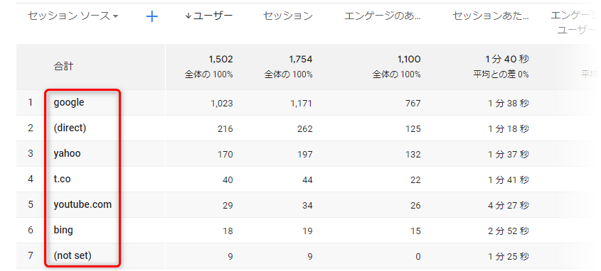

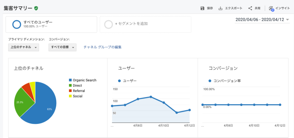

3.ブログへの流入経路を調べる
ここでは、ユーザーがどこから来たかを調べる方法をお伝えします。
ユーザーがどこから自分のブログに来たのかという「流入元」を把握することで、SEOやSNSの強化についての方針を立てやすくなります。
SEOとは
Google検索、Yahoo検索から検索された際に自分のサイトを上位にあげるための手法のこと。検索結果で上位に表示されるほど、より多くのアクセスを獲得しやすい。
たとえば検索結果からのアクセスよりSNSのアクセスが多ければ、SNSのアクセスを伸ばすか、SEOを見直すかの判断をするきっかけになるでしょう。

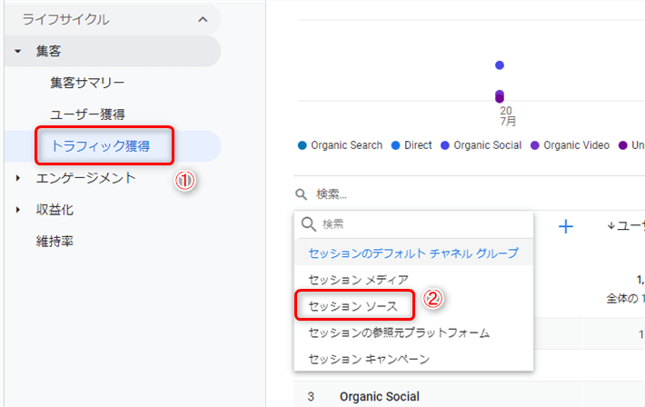

流入経路を調べる手順は次のとおりです。

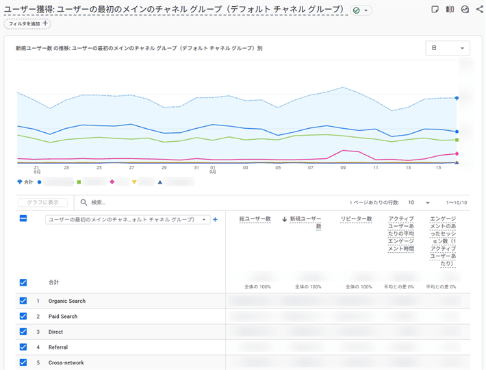

以下をクリックします。
ポイント
  1. レポート
  2. 「ライフサイクル」
  3. 「集客」
  4. 「概要」

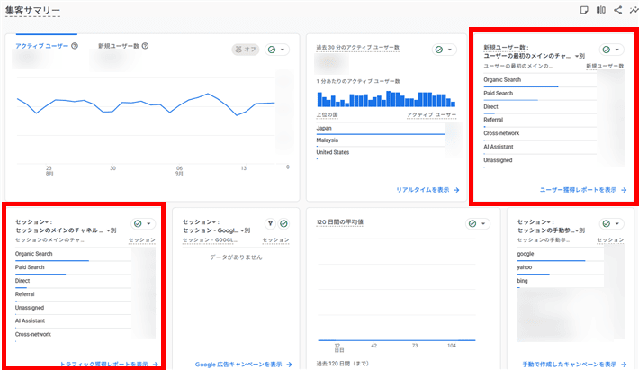

Googleアナリティクス - 集客サマリーレポートへ
「新規ユーザー数」や「セッション」の項目を確認することで、ユーザーがどこから流入しているか確認できます。
「新規ユーザー数」の欄では、ユーザーがブログを初めて訪問したときの経路。
「セッション」の欄では、ブログへの訪問全体の経路が確認できます。
英語表記で何を示しているかわからないかもしれませんが、解説すると次のとおりです。
ポイント
  • Organic Seach
    Googleなどの検索結果にある広告以外のリンクからの流入
  • Direct
    ブックマークやURL直接打ち込みなどからの流入
  • Organic Social
    SNSの広告以外のリンクからの流入(例:Facebook)
  • Organic Video
    YouTubeなどの動画サイトにある広告以外のリンクからの流入
  • Referral
    ブログやニュースサイトなど、他のサイトの広告以外のリンクからの流入
各セクションの下部にあるリンクをクリックすると、より詳細なレポートが確認できます。
Googleアナリティクス - 集客概要レポート
またレポート表の左上、「表の左上にある分類名の横の下矢印をクリックします。「メインのチャネル グループ」や「デフォルト チャネル グループ」など、分類名はレポート設定によって異なります。」と書いてあるところをクリックすると、表示内容を変更できます。
たとえば「ユーザー獲得では「ユーザーの最初の参照元」、トラフィック獲得では「セッションの参照元」を選ぶと、具体的な流入元を確認できます。」というものに変えると、具体的な流入元が確認できます。
Googleアナリティクス - 参照元を表示するように変更
Googleアナリティクス - 参照元をレポートで表示

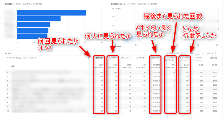

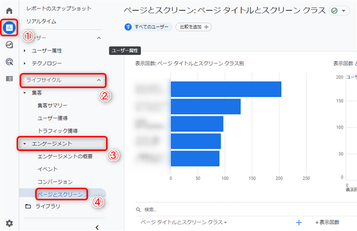

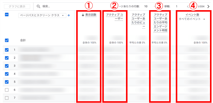

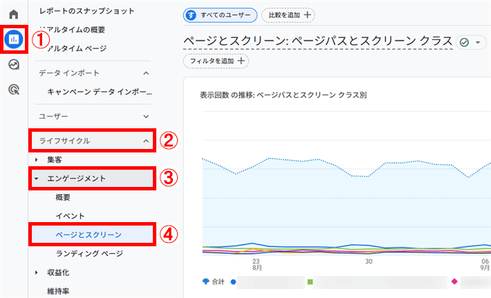

4. PV、ユーザー数、滞在時間を調べる
最後にPV(ページビュー数)、アクセスユーザー数、ページがブラウザでアクティブに表示されていた時間(エンゲージメント時間)を調べる方法です。
ブログの分析をする上で使う機会が多くなる機能のひとつでしょう。
以下の順でクリックしていきます。
ポイント
  1. レポート
  2. 「ライフサイクル」
  3. 「エンゲージメント」
  4. 「ページとスクリーン」
表示されたレポートで、計測された各項目のデータを確認できます。
各項目の見方は次のとおりです。
ポイント
  1. 表示回数(ページビュー数)
    何回そのページを見られたか(ページビュー数)
  2. アクティブ ユーザー数
    何人に見られたか
  3. 平均エンゲージメント時間
    平均してどのくらいの時間見られたか
  4. イベント数
    ユーザーが特定の行動をした回数。項目を変更することで発生したクリック回数を追うことも可能。
以上の項目を押さえておけば、ブログにおける簡易的な分析はできるでしょう。
アクセスはあるもの、エンゲージメント時間が短い、または計測対象のクリックが少ない場合は、まず計測設定と記事の目的を確認しましょう。そのうえで、読者が必要な情報やリンクを見つけにくいと考えられる場合は、構成や導線の改善を検討します。
たとえば、「ページとスクリーン」レポートを使えば、これらの分析が可能です。
記事ごとのデータを調べられるので、記事の書き直し(リライト)や導線の見直しなどに役立てられます。

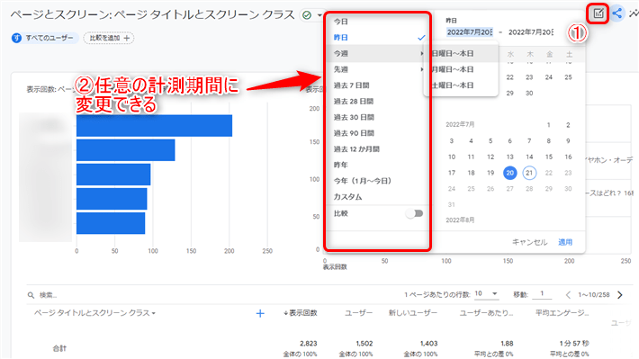

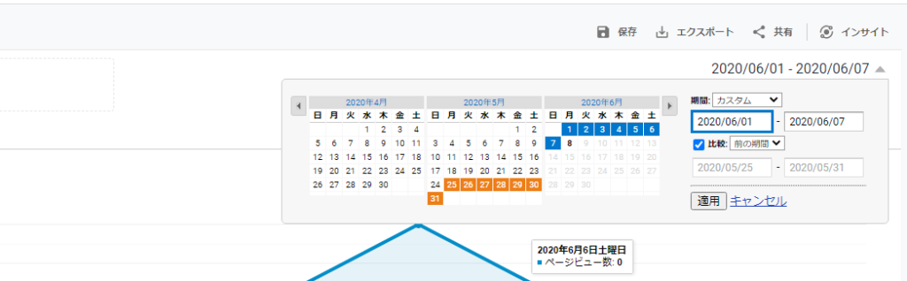

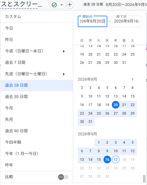

レポートの解析期間を変更する
紹介したレポートのうち、リアルタイムレポート以外は、解析する期間を設定して絞りこめます。
レポート画面の右上に表示されている日付から、開始日と終了日を設定して、レポートに表示する集計期間を変更できます。
Googleアナリティクス - レポート期間の変更
