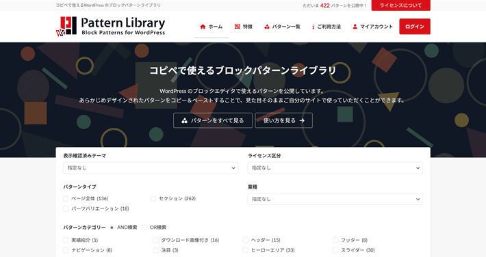

今回の記事では、『VK Pattern Library(VKパターンライブラリ)』というサービスサイトから、パターンをコピペしてコンテンツを作成する手順を解説します。
VK Pattern Library(VKパターンライブラリ)とは
『Lightning』の開発元が提供する、ブロックパターンをコピーできるサービスサイト。無料ユーザーでも利用可能なパターンがいくつか公開されているので、気軽に試せる。有料のプラグインを追加すれば、利用できるパターンが格段に増える。

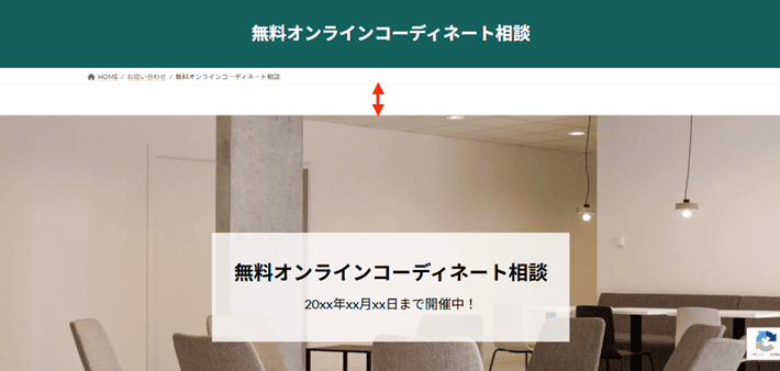

ページ上下の余白を解除する
まず、ページ上下の余白を解除しましょう。
解除しないと、これから作るセクションの上に不要な余白がつくためです。

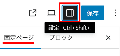

画面右にある設定サイドバーの「固定ページ」タブの「余白設定」にて、「サイトコンテントの上下余白を無しにする」にチェックを入れます。
もし、設定サイドバーが開いていない場合は、右上の「設定」をクリックして表示させてください。

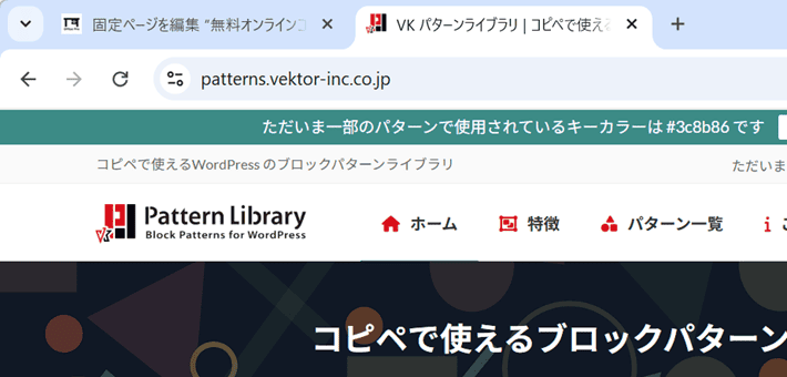

VK Pattern Libraryをクリックする
編集画面の上部にある「VK Pattern Library」をクリックします。
補足
『VK Pattern Library』へのリンクは、『Lightning』の推奨プラグインによって編集画面に表示されます。
ブラウザの別タブで『VK Pattern Library』が開きます。
「無料オンラインコーディネート相談」ページの編集画面はこのあとも使用しますので、ブラウザのタブを閉じないでください。
利用するパターンを探す
別タブで表示された『VK Pattern Library』で作業します。
以下の絞り込み検索を使って、利用したいパターンを探します。
「キーワード」に「オンラインセミナー」と入力して検索をクリックします。
2つのパターンが検索結果に表示されます。
「オンラインセミナー募集ページ」の方の詳しく見るをクリックします。
※「オンラインセミナー募集ページ(アニメーション付き)」の方は、有料プラグインのユーザー向けです。
以下のようなページが表示されます。

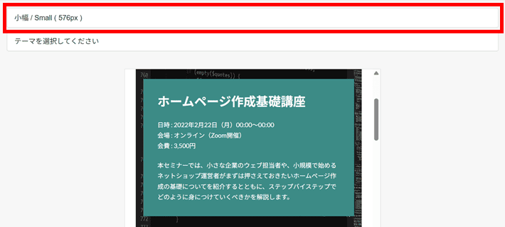

ドロップダウンをクリックすると、画面の幅の切り替えができます。スマホやタブレットでの見え方を確認できます。

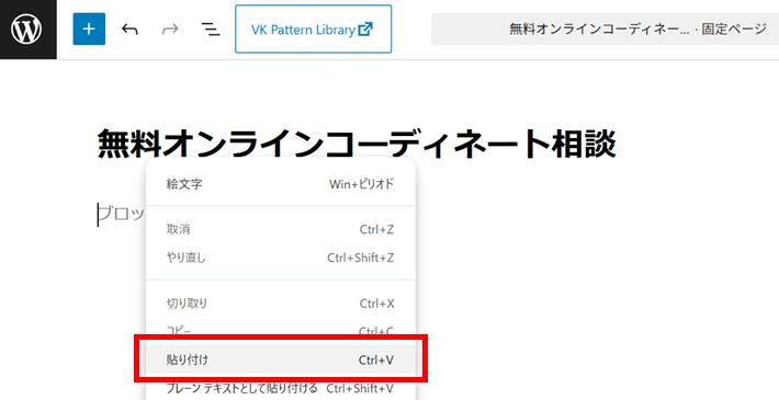

パターンを貼り付ける
ブラウザの別タブで表示している「無料オンラインコーディネート相談」ページの編集画面に戻ります。
「ブロックを選択するには「/」を入力」の先頭にカーソルを置きます。
右クリックして「貼り付け」をクリックします。
一旦、プレビューで今の状態を確認してみましょう。
編集画面右上の「表示」から「新しいタブでプレビュー」をクリックします。

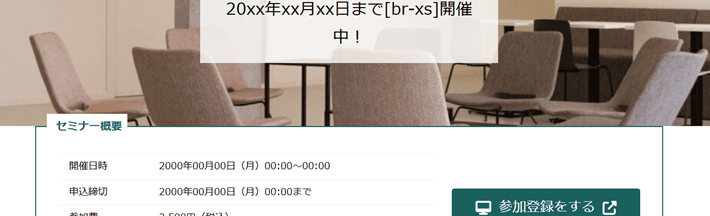

コピーしたページ全体のパターンが丸ごと貼り付けられています。
プレビューのページはこのあとも使用しますので、このタブは閉じないでください。

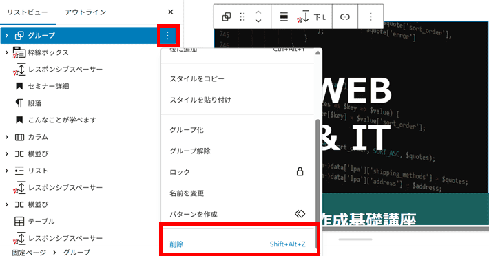

不要なブロックを削除する

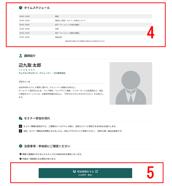

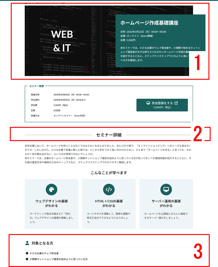

今回は、全部そのまま使うのではなく、不要なブロックは削除します。
以下の画像で示すと、削除するのは赤枠の1~5です。
削除するブロック
  1. 一番上のグループブロック
  2. 見出し「セミナー詳細」
  3. 見出し「対象となる方」とその下のリスト
  4. 見出し「タイムスケジュール」とその下の表(テーブル)
  5. ボタン「参加登録をする」とその下のレスポンシブスペーサー

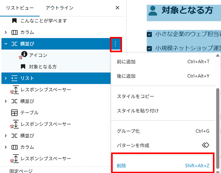

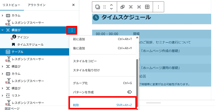

編集画面左上の「ドキュメント概観」をクリックします。
まず、一番上の「グループ」をクリックし、「⋮」から「削除」をクリックします。
次に、見出し「セミナー詳細」をクリックし、「⋮」から「削除」をクリックします。

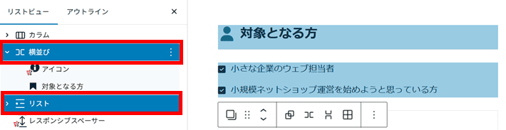

見出し「対象となる方」を含む「横並び」をクリックします。
キーボードの「shift」キーを押しながら、その下の「リスト」をクリックします。複数のブロックをまとめて選択します。
「⋮」から「削除」をクリックします。
見出し「タイムスケジュール」を含む「横並び」クリックし、キーボードの「shift」キーを押しながら、その下の「テーブル」をクリックします。
「⋮」から「削除」をクリックします。
最後に、「ボタン」をクリックし、キーボードの「shift」キーを押しながら、その下の「レスポンシブスペーサー」をクリックします。
「⋮」から「削除」をクリックします。

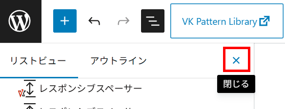

STEP11
レスポンシブスペーサーを削除する
見出し「こんなことが学べます」の3つのカラムの下には、レスポンシブスペーサーが2つ並んでいます。1つは不要なため、「⋮」から「削除」をクリックします。
リスト表示は「×」で閉じます。

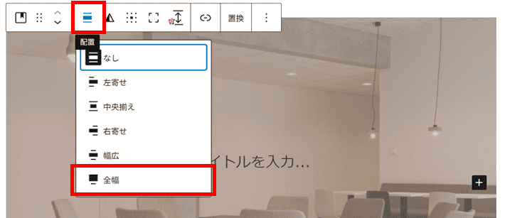

STEP14
カバーブロックを追加する

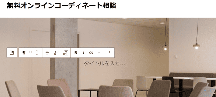

ページタイトル「無料オンラインコーディネート相談」の後ろにカーソルを置き、キーボードの「Enter」キーを押します。
「セミナー概要」の上にカーソルが表示されます。
「/」(半角スラッシュ)を入力して「カバー」をクリックします。
「カバー」が表示されない場合は、「/」の後ろに「カバー」と入力すれば表示されます。
カバーブロックが設置されます。

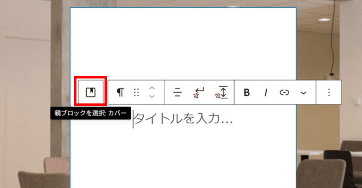

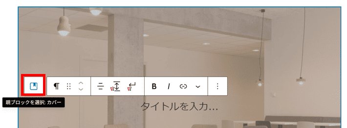

アップロードから画像「office-pro-img19.jpg」をアップロードします。
上の画像のように、カバー内の段落ブロックが選択された状態となっています。
「親ブロックを選択:カバー」をクリックして、カバーを選択します。
以下のように編集します。
  • カバー
    • 配置:全幅

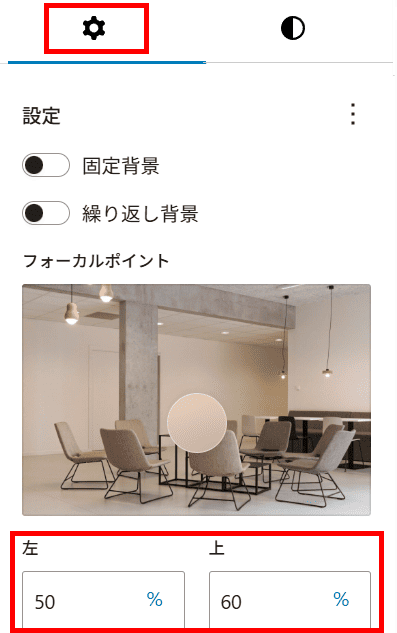

    • フォーカルポイント:左50 上60 ※適宜調整してください(画面右の「設定」タブ)

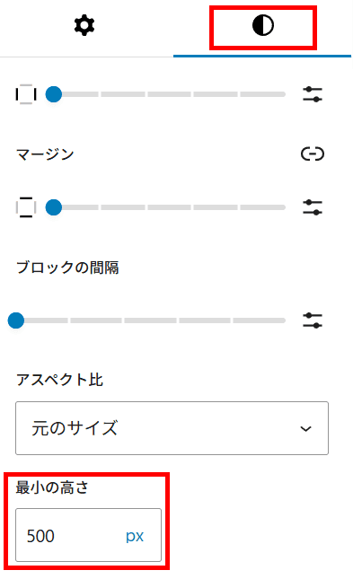

    • オーバーレイの不透明度:0(画面右の「スタイル」タブ)
    • 最小の高さ:500px(画面右の「スタイル」タブ)
フォーカルポイントについて
写真の中心となる部分を指定できる。スマホなど画面サイズが変化しても指定したところに焦点を合わせてくれる。写っている人物をどの画面サイズでも見切れずに表示させたいときなどに便利。 ※今回は椅子の表示位置を調整するために「上」のみ指定してみました。
最小の高さ
最小の高さを指定すると、どの画面サイズでも、常に設定した高さ以上でカバー画像が表示される。

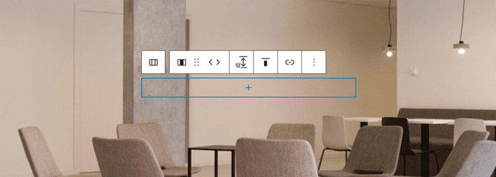

STEP15
カラムブロックを追加する

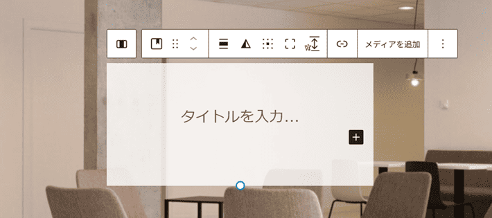

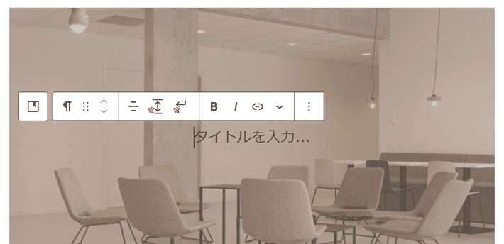

カバー内にカラムブロックを追加します。
「タイトルを入力…」のところにカーソルを置きます。
「/」(半角スラッシュ)を入力して「カラム」をクリックします。
「カラム」が表示されない場合は、「/」の後ろに「カラム」と入力すれば表示されます。
「3カラム:中央を広く」をクリックします。
左のカラムが選ばれている状態でブロックが挿入されます。

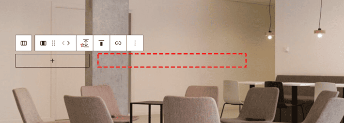

真ん中のカラム付近(赤の破線の内側)をクリックしましょう。
真ん中のカラムが選択された状態になります。

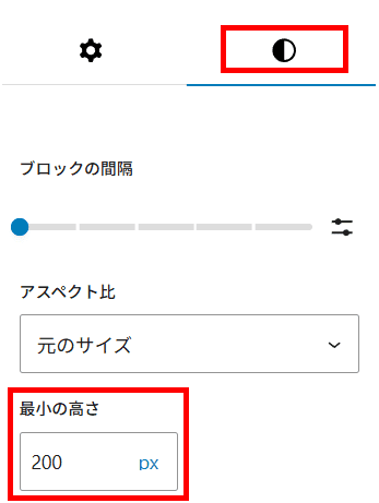

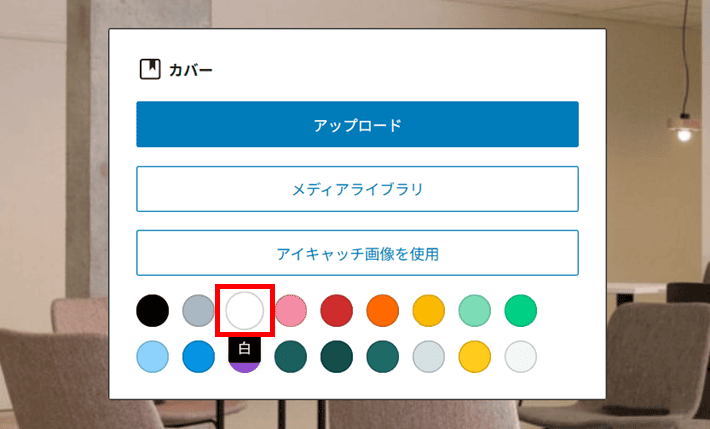

真ん中のカラムにカバーブロックを設置します。
「+」をクリックして検索窓に「カバー」と入力し、「カバー」ブロックをクリックします。
「白」をクリックします。
カバー内の段落ブロックが選択された状態となります。

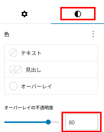

画面右の設定サイドバーにて、以下のように編集します。
  • カバー
    • オーバーレイの不透明度:80
    • 最小の高さ:200px
STEP16
見出しブロックに変換する

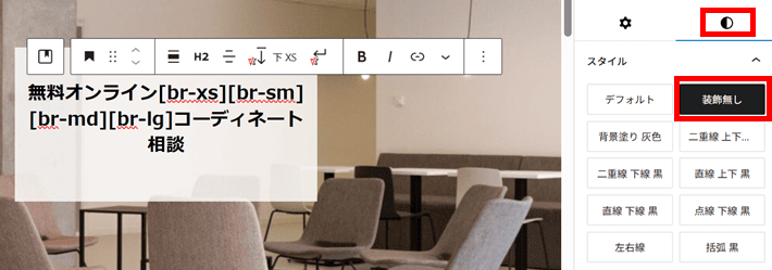

「タイトルを入力…」のところは段落ブロックです。これを見出しブロックに変換します。
カーソルを置き、段落ブロックのアイコンをクリックします。
すぐ下に表示される「変換:」の中から「見出し」をクリックします。

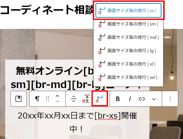

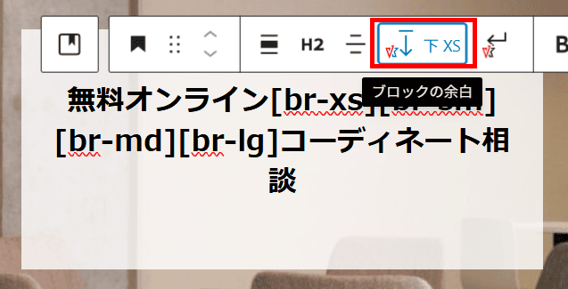

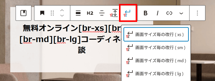

以下のように編集します。
  • 見出し
    • テキスト:無料オンラインコーディネート相談
    • 画面サイズ毎の改行:「無料オンライン」の後ろにカーソルを置き、 (xs) (sm) (md) (lg) をひとつずつクリック
    • ブロックの余白:下XS
    • スタイル:装飾なし(画面右の「スタイル」タブ)

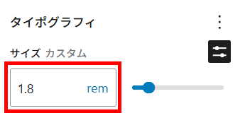

    • タイポグラフィ(サイズ):1.8rem(画面右の「スタイル」タブ)
「画面サイズ毎に改行」については、この連載企画のなかの「私たちの強み編」で詳しく解説しています。必要に応じて参考にしてください。
▶ 【01 プロによるコーディネート相談】を作成 STEP.3 画面サイズ毎に改行指定する

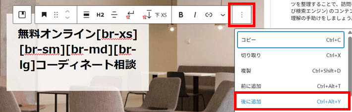

段落ブロックを追加する
見出しの下に段落ブロックを追加します。
「⋮」から「後に追加」をクリックします。

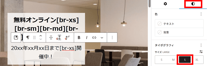

以下のように編集します。
  • 段落
    • テキスト:20xx年xx月xx日まで開催中!
    • テキストの配置:テキスト中央寄せ
    • 画面サイズ毎の改行:「xx日まで」の後ろにカーソルを置き、 (xs)をクリック
    • タイポグラフィ(サイズ):L(画面右の「スタイル」タブ)
以下のような状態となります。

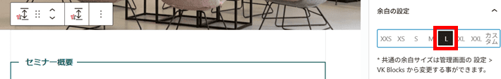

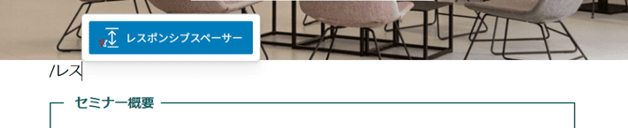

レスポンシブスペーサーを追加する
編集画面に戻ります。
カバーブロックの下部に余白がないため、下のブロック(枠線ボックス)とくっついています。
レスポンシブスペーサーを追加ましょう。

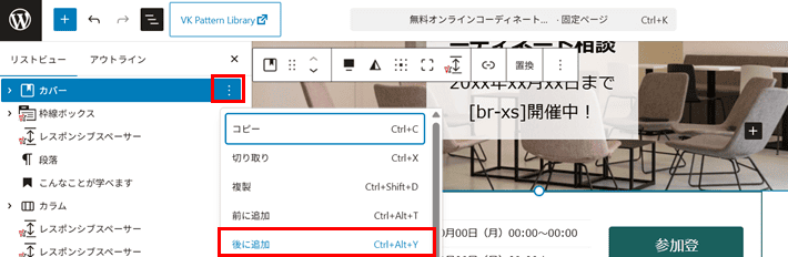

一番上のカバーの「⋮」から「後に追加」をクリックします。
「/」(半角スラッシュ)のあとに「レス」と入力し、「レスポンシブスペーサー」をクリックします。
レスポンシブスペーサーが追加されます。
画面右の設定サイドバーから「余白の設定」で「L」をクリックします。

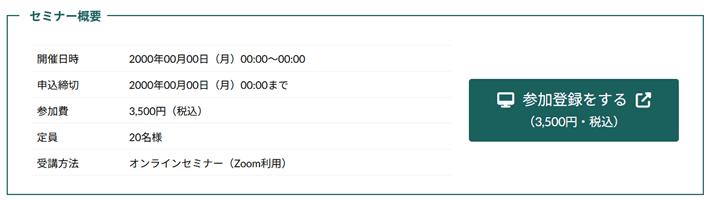

このコンテンツは以下のブロックで構成されています。
ポイント
  • 「セミナー概要」の枠:枠線ボックス
  • 枠線ボックスの中:カラム(2カラム)※編集不要
  • 左のカラム:テーブル
  • 右のカラム:ボタン

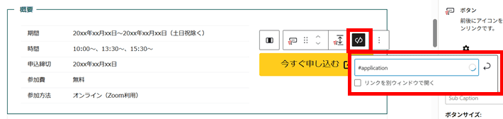

  • 枠線ボックス
    • タイトル:「セミナー概要」を「概要」に変更
  • テーブル(下記の表を参考に編集してください)

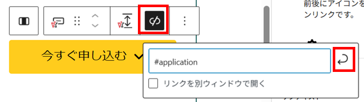

  • ボタン
    • テキスト:今すぐ申し込む
    • リンク:「#application」と入力
    • リンクを別ウィンドウで開く:チェックを外す

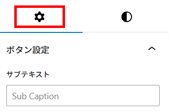

    • サブテキスト:入っているテキストを削除(画面右の設定サイドバーで設定)

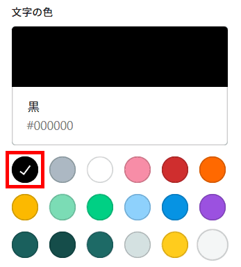

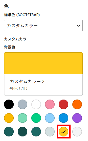

    • 色(背景色):カスタムカラー2
    • 文字の色:黒

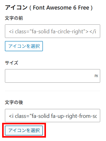

    • アイコン(文字の後):「angle-down」で検索(手順は下記を参照)
      貼り付けるコードは以下となります。
      <i class="fa-solid fa-angle-down"></i>
期間 20xx年xx月xx日~20xx年xx月xx日(土日祝除く)
時間 10:00~、13:30~、15:30~
申込締切 20xx年xx月xx日
参加費 無料
参加方法 オンライン(Zoom利用)
Font Awesome アイコンリストをクリックして検索画面を開きます。
「angle-down」と検索すると「angle-down」がヒットするのでクリックしてください。
ボタンのリンクについて
「ページ内リンク」にするために、リンク側であるボタンに「#id名」を設定しておきます。移動先は、ページ内の申込みフォームの見出しです。移動先はあとで解説します。
ページ内リンクについては、この連載記事の「私たちの強み編」で解説しています。必要に応じて参考にしてください。

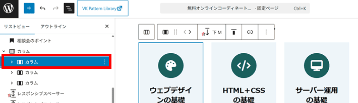

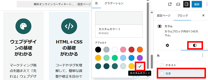

次に、3つのカラムの背景色を変更しましょう。
左のカラムをクリックします。
以下のように編集します。
  • カラム
    • 色(背景):カスタムカラー3(画面右の「スタイル」タブ)
真ん中と右のカラムも、同様に背景色を変更してください。

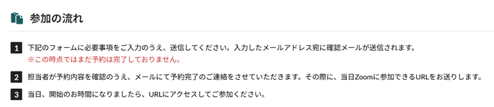

STEP31

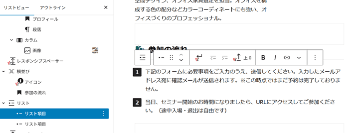

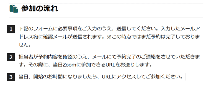

リストブロックを編集する

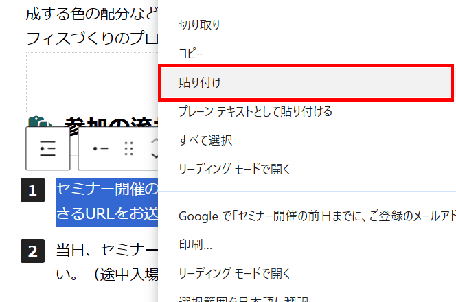

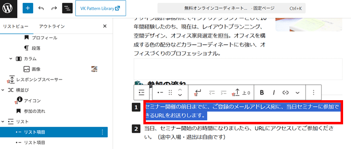

リスト「1」のテキスト「セミナー開催の前日までに」から「URLをお送りします。」まで選択します。
下記のテキストをコピーします。
  1. 下記のフォームに必要事項をご入力のうえ、送信してください。入力したメールアドレス宛に確認メールが送信されます。※この時点ではまだ予約は完了しておりません。
選択した箇所で右クリックして「貼り付け」をクリックします。

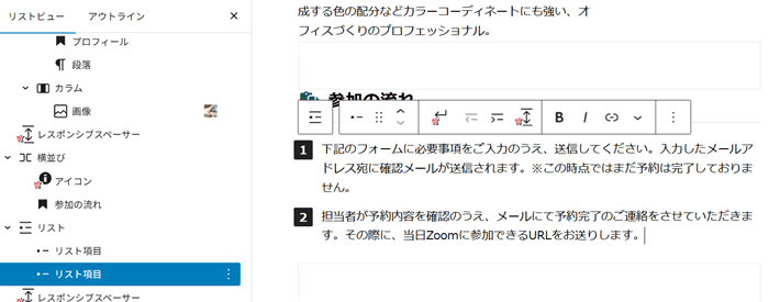

リスト「2」も同様にコピーして貼り付けてください。
  1. 担当者が予約内容を確認のうえ、メールにて予約完了のご連絡をさせていただきます。その際に、当日Zoomに参加できるURLをお送りします。
以下のような状態となります。

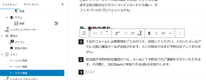

次に、リスト項目「3」を追加しましょう。
テキスト「URLをお送りします。」のうしろにカーソルを置き、キーボードの「Enter」キーを押します。
リスト項目が増えて「3」が追加され、先頭にカーソルが移動します。
下記のテキストをコピーして、リスト「3」に貼り付けてください。
  1. 当日、開始のお時間になりましたら、URLにアクセスしてご参加ください。
STEP32
段落を編集する
リスト「1」にもどり、テキストを改行して色を変更しましょう。
「※この時点では~」の前にカーソルを置き、キーボードの「shift」キーを押しながら「Enter」キーを押して改行します。
「※この時点ではまだ予約は完了しておりません。」を選択します。
下向き矢印をクリックして「ハイライト」から「鮮やかな赤」をクリックします。

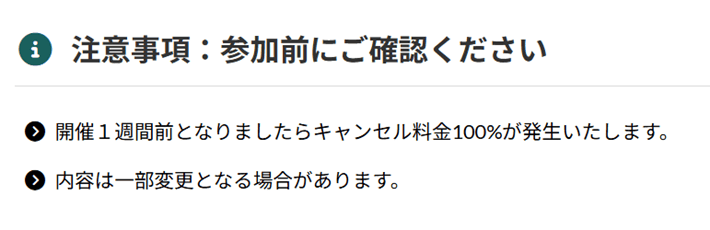

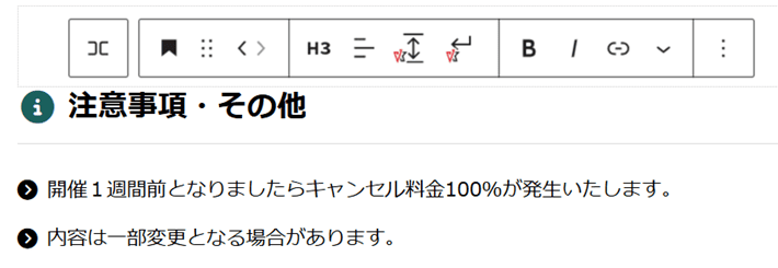

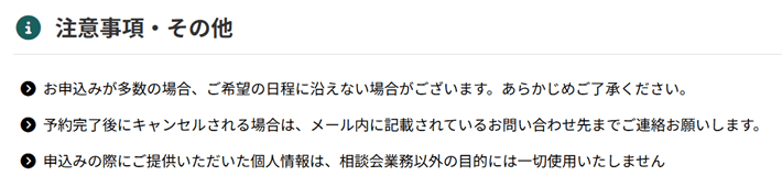

まず、見出し「注意事項:参加前にご確認ください」を「注意事項・その他」と編集します。

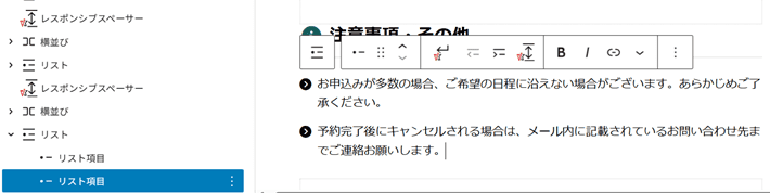

STEP35
リストブロックを編集する
先ほどの番号付きリストと同様に、リスト項目をひとつずつ編集しましょう。
リスト項目ごとにテキストをコピーして、貼り付けてください。
  • お申込みが多数の場合、ご希望の日程に沿えない場合がございます。あらかじめご了承ください。
  • 予約完了後にキャンセルされる場合は、メール内に記載されているお問い合わせ先までご連絡お願いします。
  • 申込みの際にご提供いただいた個人情報は、相談会業務以外の目的には一切使用いたしません。
3つめのリスト項目の追加は、2つめのリスト項目のテキスト「ご連絡お願いします。」のうしろにカーソルを置き、キーボードの「Enter」キーを押してください。

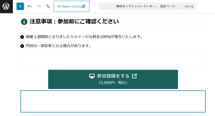

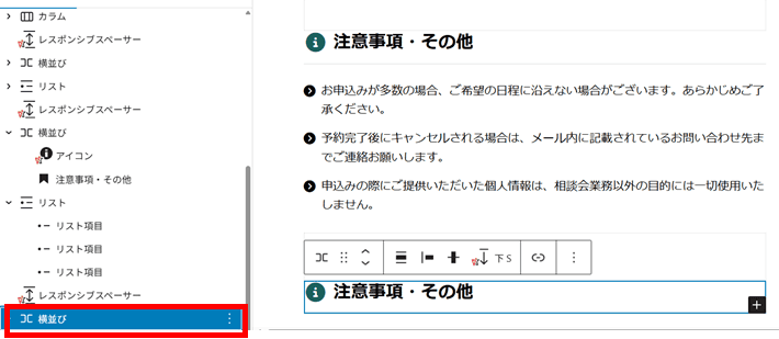

STEP36

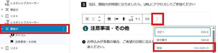

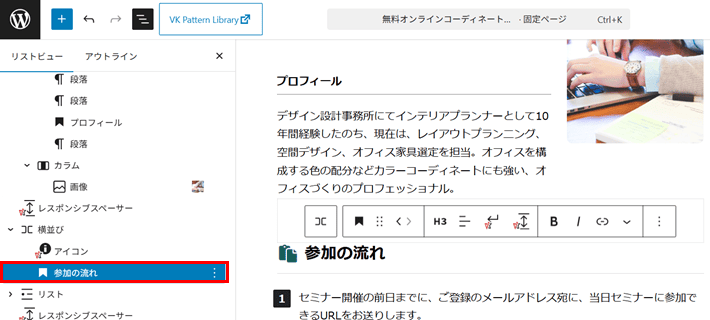

横並びブロックを複製する

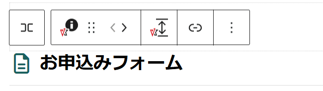

見出しを複製して、次のセクションの見出しを作りましょう。

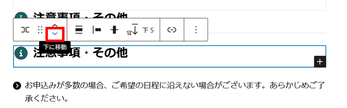

見出し「注意事項・その他」を含む横並びブロックを選択し、「⋮」から「複製」をクリックします。
複製したブロックが選択された状態となります。
「下に移動」をクリックして、レスポンシブスペーサーの下に移動させます。
以下のように編集します。

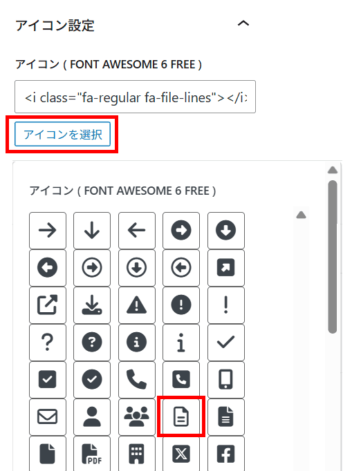

  • アイコン
    • 「アイコンを選択」をクリックしてファイルのアイコンを選ぶ(下記を参照)
  • 見出し
    • テキスト:お申込みフォーム

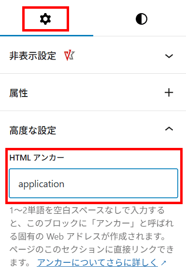

    • 高度な設定:「HTML アンカー」に「application」と入力(下記を参照)
HTML アンカーについて
「今すぐ申し込む」ボタンのリンク先が、この見出し「申込みフォーム」になります。ページ内リンクの設定はこれで完了です。

問い合わせフォームを編集
ページ下部にあるお申込みフォームを作ります。
このフォームは、前回の記事 お問い合わせ編で作った問い合わせフォームを複製して、少し編集するだけで作れます。
そのため、この後の作業を読み進める際に、必要に応じて前回の記事も参考にしてください。

フォームを設置する
それでは編集したフォームを設置して、一旦確認してみましょう。
「無料オンラインコーディネート相談」ページのタブに切り替えます。
見出し「お申込みフォーム」を含む横並びブロックをクリックし、「⋮」から「後に追加」をクリックします。
「+」マークをクリックし、検索窓に「contact」と入力します。
「Contact Form 7」をクリックします。
Contact Form 7のブロックが設置されます。プルダウンから「オンライン相談」を選びます。
プレビューで確認してみましょう。
見出し「お申込みフォーム」の下にフォームが表示されます。
プレビューページのタブは閉じてください。
