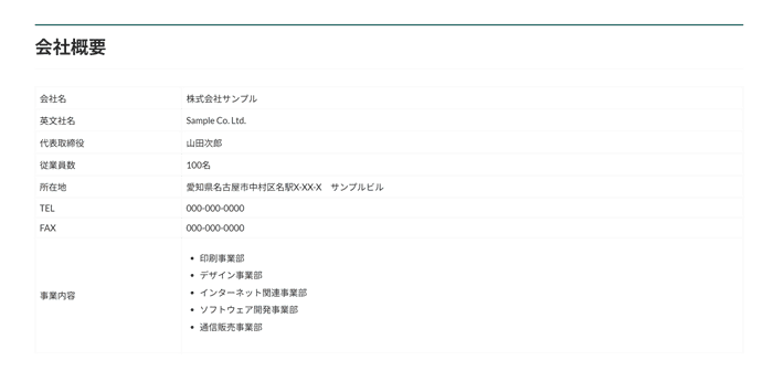

次に、会社概要の下記コンテンツを作成します。
完成形イメージ
以下は編集前の状態です。このままだと行が足りないため、まず行を追加しましょう。
「代表取締役」の上と下に、1つずつ行を追加します。
「代表取締役」を選択して「行を上に挿入」をクリックします。
次に「行を下に挿入」もクリックしてください。
「代表取締役」の上と下に、1つずつ行が追加されたことを確認します。
下記の表を参考にして、テーブルの各項目を入力してください。

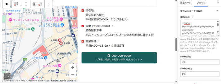

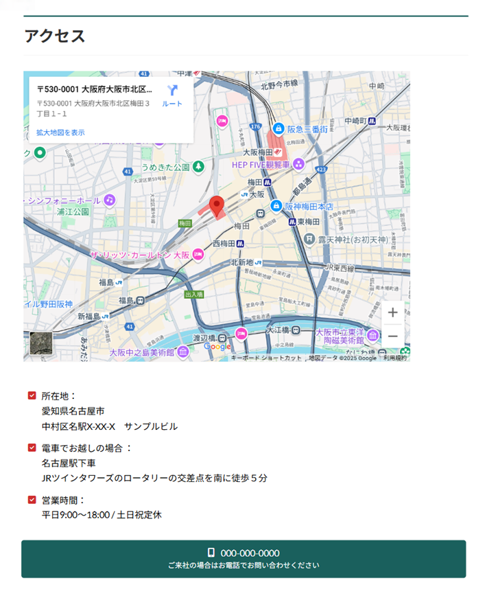

Google マップの地図を埋め込む
次に下記コンテンツを作成します。
見出しの下は、2カラムになっています。
左のカラムに『Google マップ』の地図を埋め込んでいます。
完成形イメージ
『Google マップ』の地図を埋め込む手順は、以下のとおりです。
  1. 『Google マップ』から埋め込み用コードを取得する
  2. 取得したコードをブロックを使って挿入する
上記手順2で使用するブロックは、「カスタムHTML」または「ビジュアル埋め込み」です。
LightningデモサイトではカスタムHTMLを利用しています。
今回はビジュアル埋め込みを使ってみましょう。なぜなら、地図の中央配置が簡単にできるからです。
また、設定画面から幅や高さの調整もできるので使いやすく、初心者の方におすすめです。
「アクセス」のセクションは、PCでは2列、タブレットやスマホでは1列で表示されます。
カスタムHTMLを使って埋め込むと、タブレットの画面幅によっては左揃えで表示される場合があります。
「カスタムHTML」「ビジュアル埋め込み」の違いは、以下を参考にしてください。

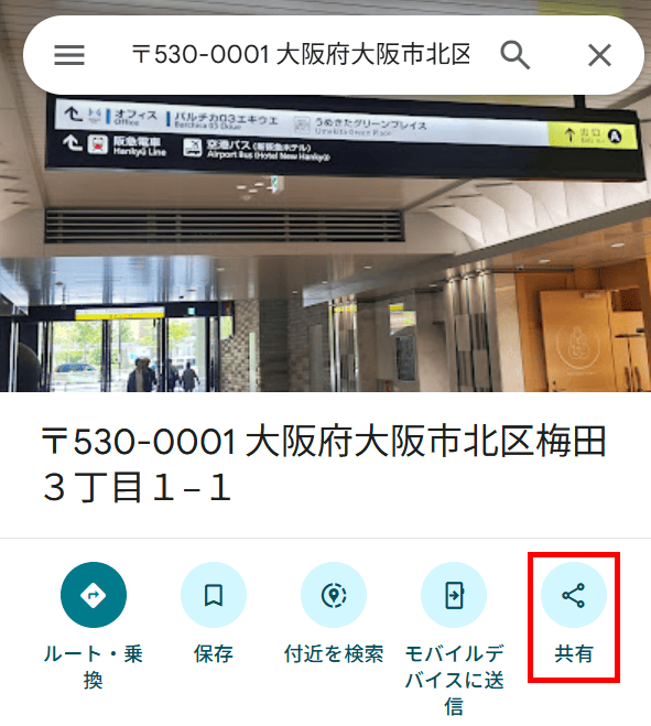

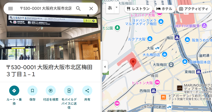

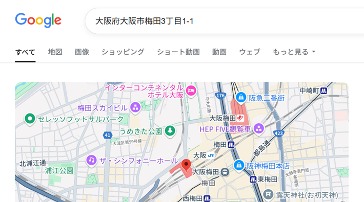

『Google』で住所を検索
「会社案内」ページの編集画面は残し、ブラウザで「新しいタブ」をクリックします。
『Google』で埋め込みたい住所を検索します。ここでは、大阪駅の住所で検索してみました。
ぜひ実際の住所でお試しください。
表示された地図をクリックします。
以下のような画面が表示されます。
埋め込みコードをコピーする

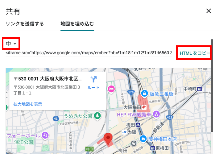

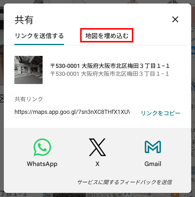

画面左側に並んでいるアイコンのなかから「共有」をクリックします。
「地図を埋め込む」をクリックして画面を切り替えます。
以下のような画面が表示されます。
埋め込む地図のサイズ「中」のコードが表示されています。
今回は「」のサイズのままで「HTMLをコピー」をクリックします。
地図のサイズは選べます。
プルダウン(「中」と表示されているところ)をクリックすれば、「小」「中」「大」「カスタムサイズ」から選択可能です。

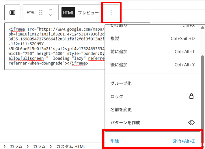

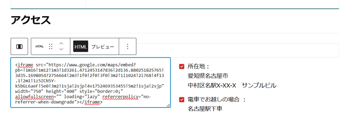

カスタムHTMLブロックを削除する
「会社案内」ページの編集画面に戻ります。
ソースコードで表示されているのがカスタムHTMLブロックです。
カスタムHTMLブロックは不要なため、削除します。
ソースコードを適当にクリックすると、カスタムHTMLブロックを選択できます。
「︙」から削除をクリックします。
左のカラムには何もない状態となります。

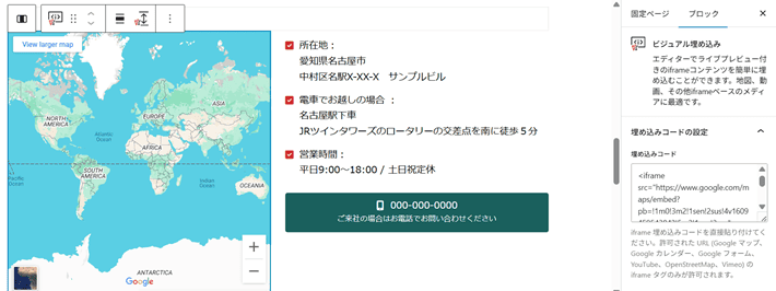

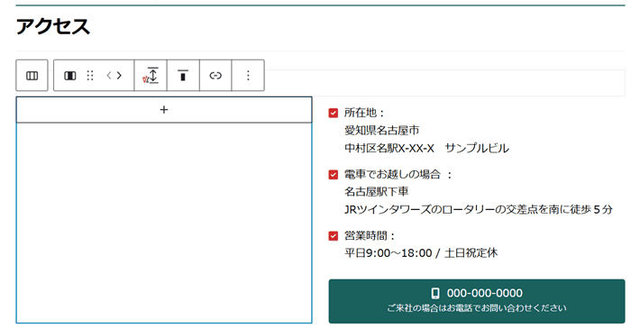

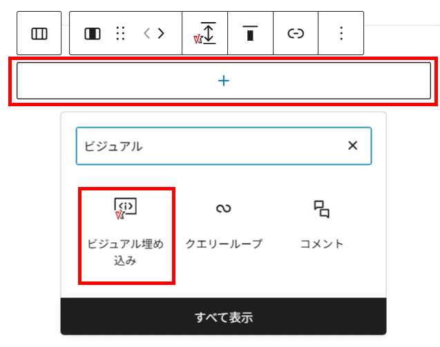

ビジュアル埋め込みブロックを挿入する
左のカラムの「」マークをクリックします。
検索窓に「ビジュアル」と入力し、ビジュアル埋め込みブロックをクリックします。

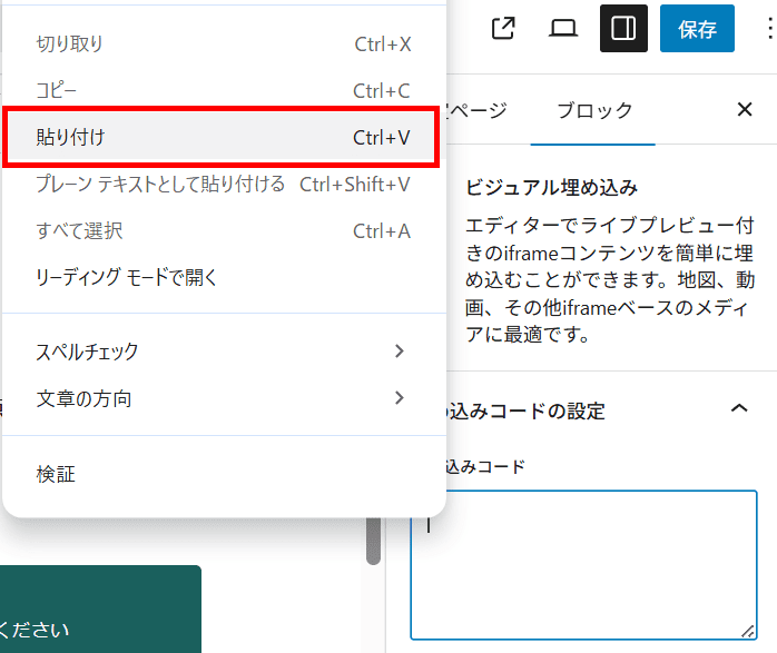

ビジュアル埋め込みブロックが挿入されます。以下のように、初期設定の地図が表示されます。

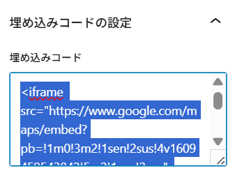

画面右のパネルの「埋め込みコード」にて、中にあるコードを全選択してください。
キーボードの「Delete」キーを押してコードを削除します。
Googleマップの埋め込みコードを貼り付ける
コピーしたGoogleマップの埋め込みコードを貼り付けましょう。
右クリックして「貼り付け」をクリックします。
編集画面右上の保存をクリックして、保存します。
保存
地図が表示されます。

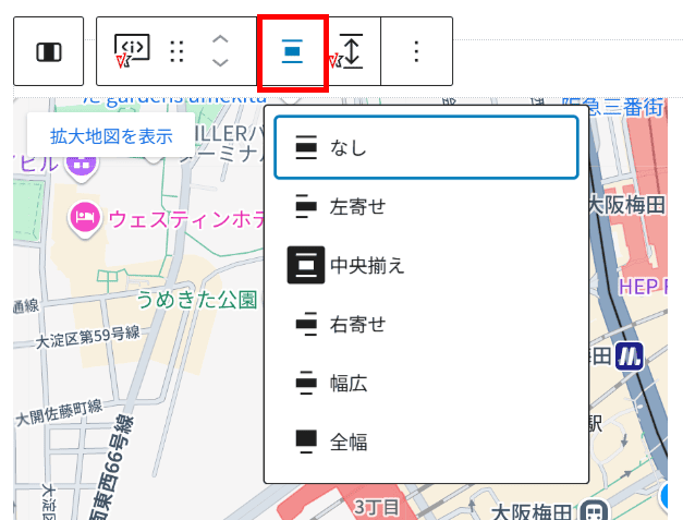

地図は自動的に中央揃えになっています。あとから配置の変更も可能です。

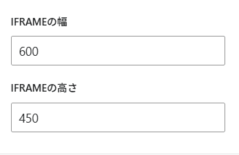

埋め込んだ地図の幅や高さを変更したいときは、画面右のパネルで行えます。
Googleマップ側でサイズ「中」(幅600px・高さ450px)を選んだため「600」「450」となっています。この数値を調整すれば変更できます。また、IFRAMEの幅に「100%」と入力すると、常に100%の幅で表示されます。

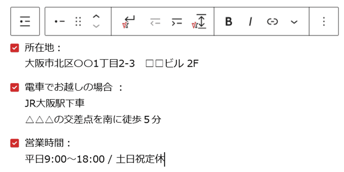

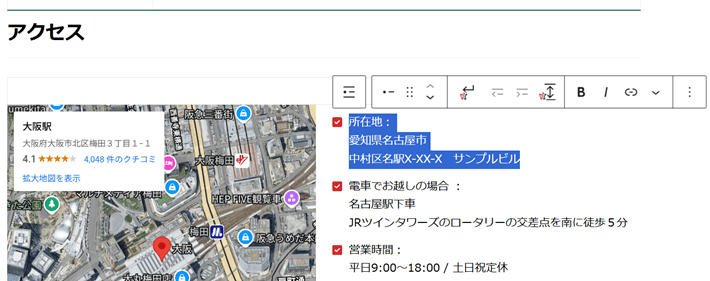

リストブロックを編集する

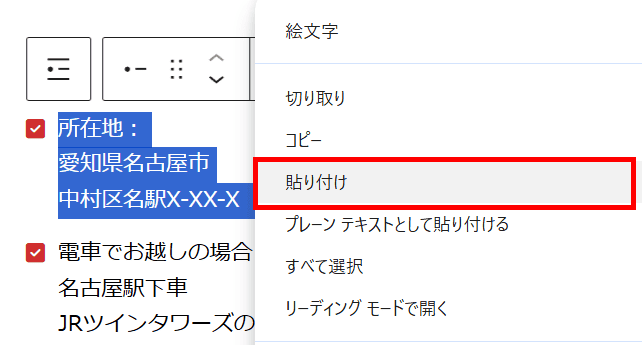

次に、リストのテキストを編集します。リスト項目ごとに作業しましょう。
1つめのリスト項目のテキスト「所在地:」から「サンプルビル」までを選択します。
下記のテキストをコピーし、選択した箇所で右クリックして「貼り付け」をクリックします。
  • 所在地:
    大阪市北区〇〇1丁目2-3 □□ビル 2F
同様に、残りのリスト項目のテキストを編集してください。
  • 電車でお越しの場合 :
    JR大阪駅下車
    △△△の交差点を南に徒歩5分
  • 営業時間:
    平日9:00~18:00 / 土日祝定休

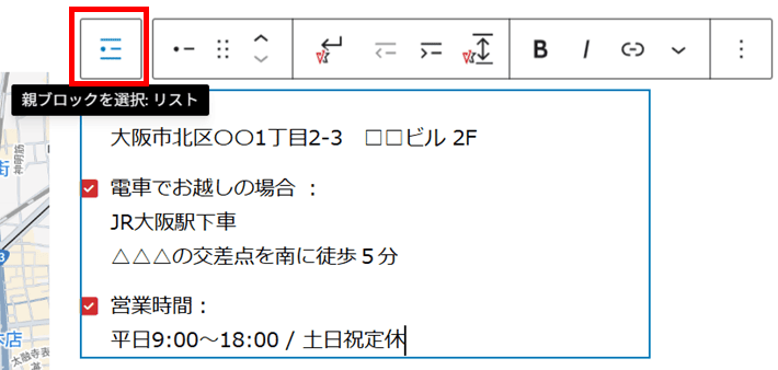

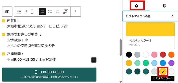

リストアイコンの色を変更しましょう。
親ブロックを選択:リスト」をクリックします。
画面右の設定サイドバーにて、以下のように設定してください。
  • リスト
    • スタイル:チェック(四角)
    • リストアイコンの色:カスタムカラー2

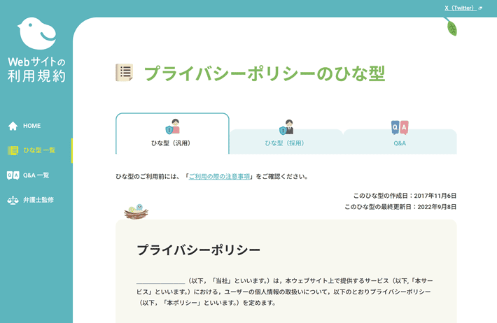

この連載企画では、以下の「プライバシーポリシーのひな型」を利用させていただきました。
▲出典:Webサイトの利用規約「プライバシーポリシーのひな型」
  • 個人利用・商用利用を問わず自由にご利用いただけます。
  • コピー&ペースト(コピペ)・編集・改編は自由です。
  • ご利用前の申請や事後報告は不要です。
(引用:ひな型 | Webサイトの利用規約

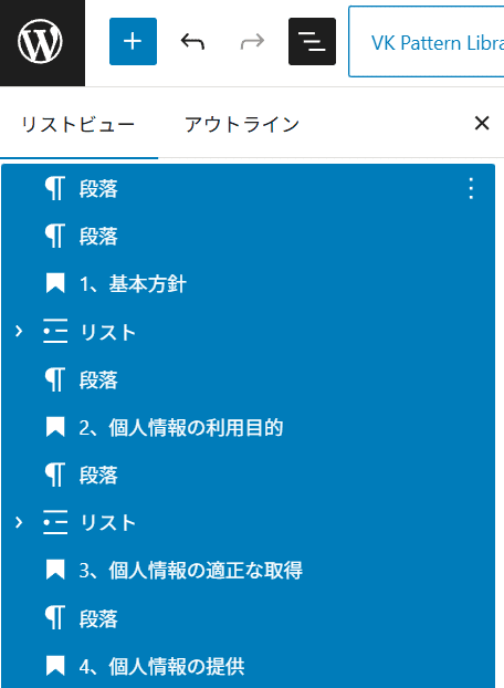

不要なブロックを削除する
『Lightning』のデモサイトには、プライバシーポリシーのサンプルの文章が入っています。
今回は、先に紹介したひな形の文章に差し替えたいため、すべて削除します。

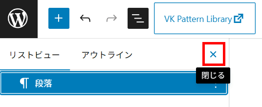

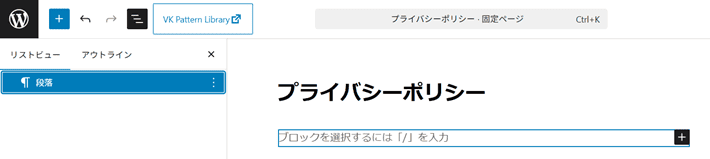

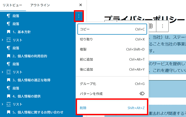

編集画面左上の「ドキュメント概観」をクリックします。
一番上の「段落」をクリックし、キーボードの「shift」キーを押しながら、一番下の「レスポンシブスペーサー」をクリックします。
すべてのブロックをまとめて選択できます。
 一番上の「段落」の「」から「ブロックを削除」をクリックします。
リスト表示は「×」で閉じます。

ブラウザの別タブで「プライバシーポリシーのひな型」を表示します。
「________(以下,「当社」といいます。)」から「以上」までを選択し、コピーします。

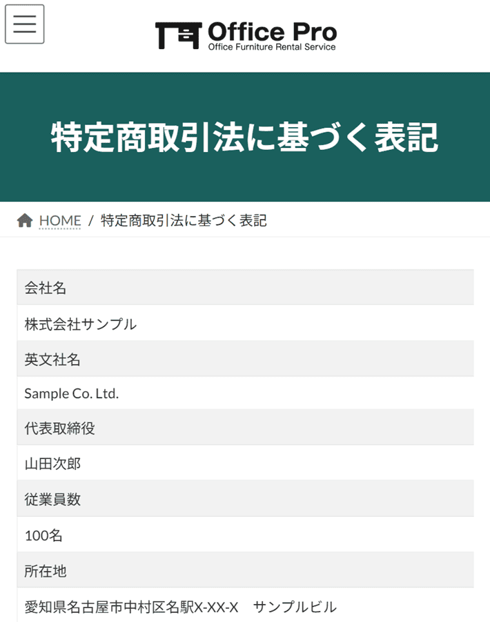

「特定商取引法に基づく表記」を作成
下記コンテンツを作成します。

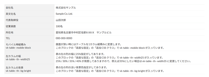

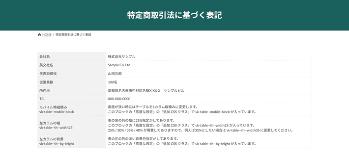

こちらは「特定商取引法に基づく表記」のページです。必要な項目を表にまとめてあります。

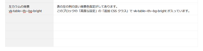

この表はブロックパターンを利用しています。
テーブルブロックを使って、左の列に薄いグレーの背景色がつくようにカスタイズされています。
また、スマホのときは縦積みで表示されるよう設定されています。
完成形イメージ
スマホでの表示
特定商取引法に基づく表記へのリンクは、フッターのメニューにあります。
「特定商取引法」とは、特定商取引法ガイドに以下のように記載されています。
特定商取引法は、事業者による違法・悪質な勧誘行為等を防止し、消費者の利益を守ることを目的とする法律です。
(引用:特定商取引法ガイド 「特定商取引法とは」
インターネット上で商品やサービスを販売することは、特定商取引法で定められている「通信販売」に該当します。
参考:特定商取引法ガイド 通信販売
特に、ネットショップでは「特定商取引法に基づく表記」は必須の情報となります。
この記事では、オフィス家具のレンタルサービスを想定して「特定商取引法に基づく表記」を作成してみましたので、参考にしてください。
なお、インターネット検索すれば、「特定商取引法に基づく表記」のテンプレートもいろいろでてくるでしょう。
プライバシーポリシーと同様、参考にしつつ、弁護士に確認することが大切です。

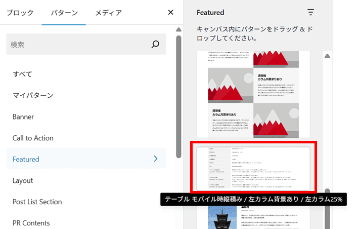

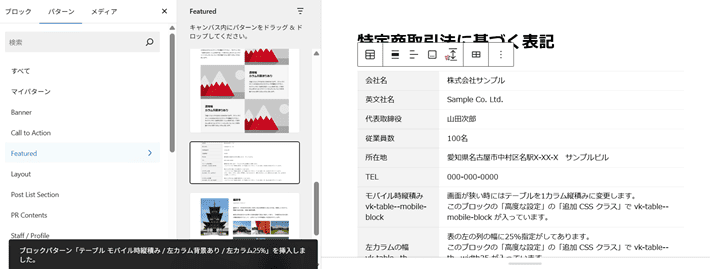

パターンを追加する
ブロックパターンのテーブルを利用してみましょう。

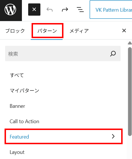

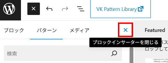

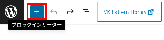

画面左上の「+」マークをクリックします。
パターン」タブをクリックすると、パターンのカテゴリー一覧が表示されます。
パターンカテゴリー「Feature」をクリックします。
テーブル モバイル時縦積み / 左カラム背景あり / 左カラム25%」というパターンを探して、クリックします。
編集画面にパターンが挿入されます。
パターンの画面は「×」で閉じます。

テーブルブロックを編集する
表を編集していきます。

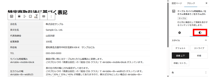

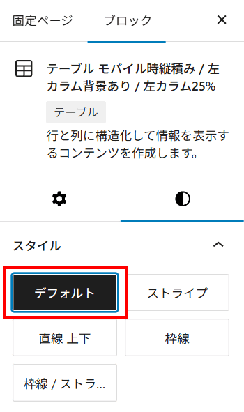

まず、表のスタイルを変更しましょう。
現状は「直線 上下」というスタイルが指定されています。以下の画像のように、縦線のないデザインです。
縦線・横線どちらも表示されるものに変更します。

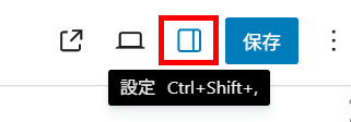

編集画面右上の「設定」をクリックし、右側に設定サイドバーを表示させます。
表のどこかにカーソルを置いて、テーブルブロックを選択します。
以下のように編集します。
  • テーブル
    • スタイル:デフォルト(画面右の設定サイドバー)
プレビューで今の状態を確認してみましょう。
編集画面右上の「表示」から「新しいタブでプレビュー」をクリックします。
縦線も表示されていることを確認してください。
次に、行が不足しているので、追加しましょう。
一番下の行「左カラムの背景~」を選択して(またはカーソルを置いて)、「行を下に挿入」をクリックします。
行を下に挿入」を繰り返し、行を4つ追加してください。
下記の表を参考にして、テーブルの各項目を入力しましょう。セル内を1行ずつコピペしてください。
