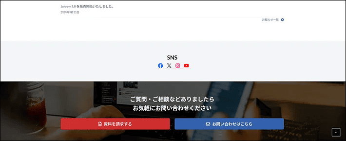

トップページのフッター上部には、以下の2つが表示されていますよね。
ポイント
  • SNS
  • CTA(ご質問・ご相談などありましたら~のテキスト/赤青のボタン)
このSNSとCTAは、トップページだけでなく、他のぺージにも共通して表示されています。

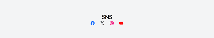

ただ今回は、SNSを全ページに表示する必要がありません。
そのため、SNSはトップページだけに表示されるようにアレンジしてみますね。

トップページに【SNS】を作成
まずトップページに、下記のコンテンツを作成しましょう。
完成形イメージ

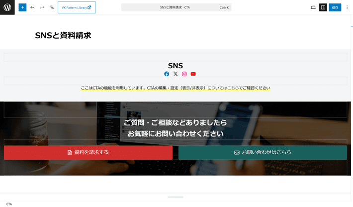

「SNSと資料請求」の「編集」をクリックします。
SNSとCTAは、ここにあるのが確認できます。

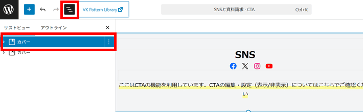

カバーブロックをコピーする

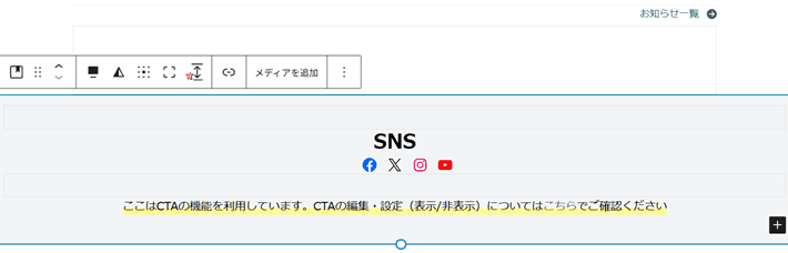

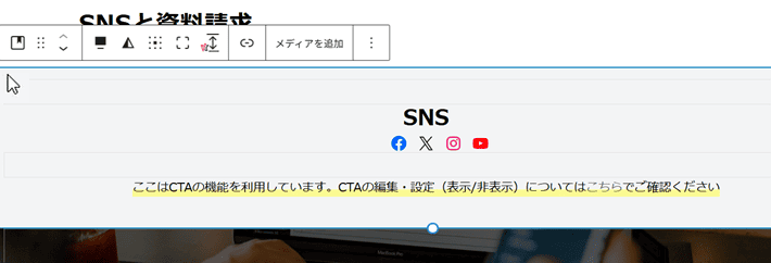

「SNS」のセクションをコピーしましょう。
「SNS」のセクションは、カバーブロックを使って作成されています。
グレーの背景の左上あたりをクリックします。
カバーブロックをうまく選択できないときは、編集画面左上のドキュメント概観をクリックし、リストビューから一番上の「カバー」をクリックしてください。

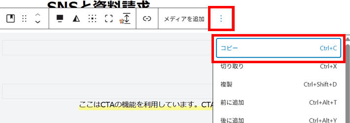

「︙」から「コピー」をクリックします。
あとでこのページを使いますので、ブラウザのタブは閉じないでください。

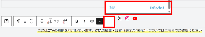

段落ブロック「ここはCTAの機能を利用しています~」は不要です。
「︙」から「削除」をクリックします。

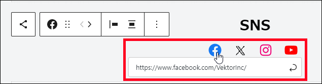

各SNSのリンクを設定する

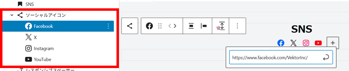

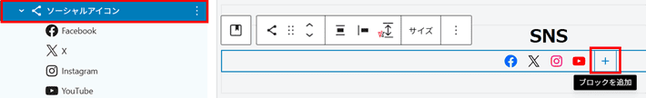

各SNSのアイコンは、ソーシャルアイコンブロックを利用しています。
ソーシャルアイコンブロックとは
WordPress標準のブロック。ソーシャルメディアのアイコンを設置し、アカウントへのリンクを設定できる。
親のブロック(ソーシャルアイコン)の中に、子のブロックとして各アイコンがある状態。
各アイコンをクリックすると、それぞれアカウントのURLを入力できます。
各アイコンには、『Lightning』の開発元のアカウントのURLがすでに入っています。必ず書き換えてください。

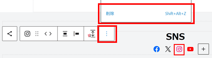

不要なアイコンは削除も可能です。アイコンをクリックし、「⋮」から「削除」をクリックします。

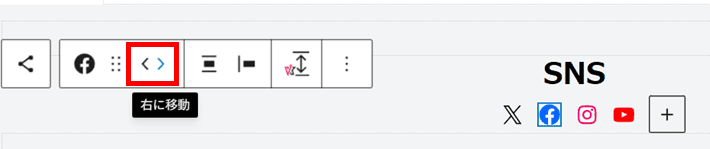

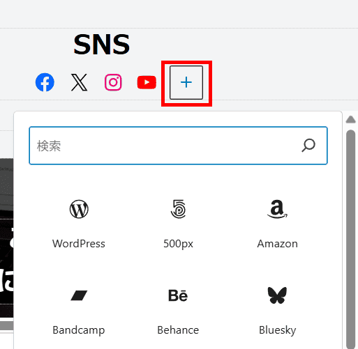

ほかのアイコンも追加できます。
親のソーシャルアイコンブロックまたは子のアイコンを選択すると、アイコンの並びに「+」が表示されます。
「+」をクリックし、ほかのソーシャルメディアのアイコンを追加できます。
設置したアイコンの並び順は変更できます。アイコンをクリックして選択し、「右(または左)に移動」をクリックすれば、順番を入れ替えられます。

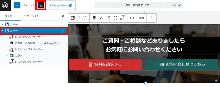

ブラウザのタブを切り替えて、CTAの「SNSと資料請求」の編集画面を表示させます。
「ご質問・ご相談などありましたら~」のセクションは、カバーブロックを使って作成されています。
このあと新しいCTAを作るために、このカバーをコピーしましょう。
背景画像の左上あたりをクリックし、カバーを選択します。
カバーブロックをうまく選択できないときは、編集画面左上のドキュメント概観をクリックし、リストビューから2つめの「カバー」をクリックしてください。
「︙」から「コピー」をクリックします。

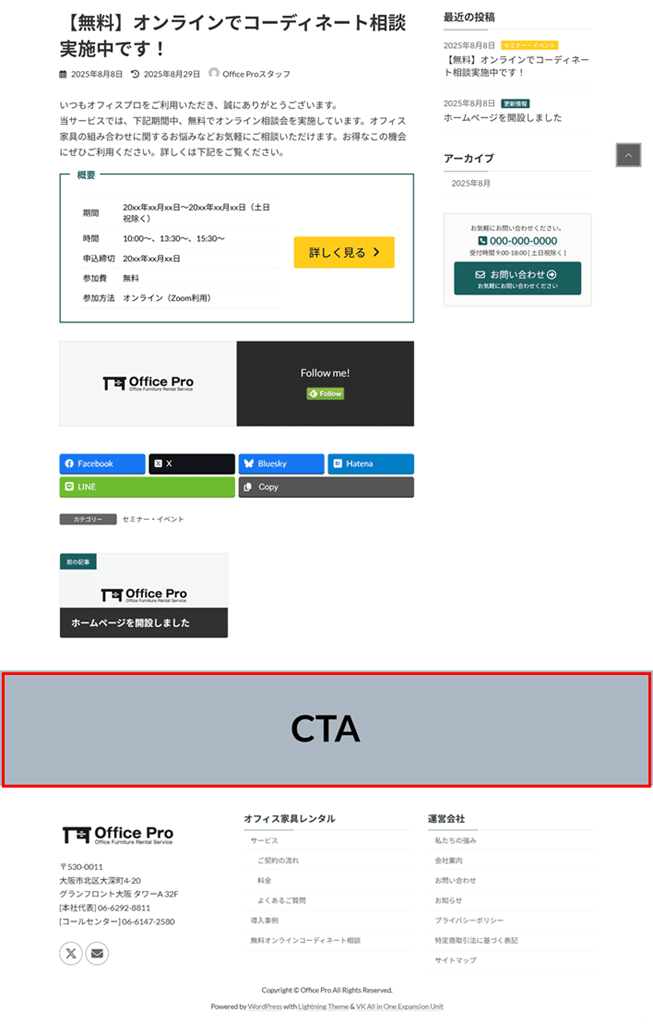

固定ページのCTAを変更する
ここでは、ページ本文の最後に表示させたいCTAを選択して設定できます。プラグイン『ExUnit』のCTAの機能を使えば、複数のCTAを作成・管理できるのです。
『Lightning』のデモサイトの場合、投稿・固定ページともに「SNSと資料請求」が選ばれています。ここを変更します。
投稿・固定ページどちらも「無料オンラインコーディネート相談」に変更し、変更を保存をクリックします。
表示場所(オプション)の設定はそのままでOKです。

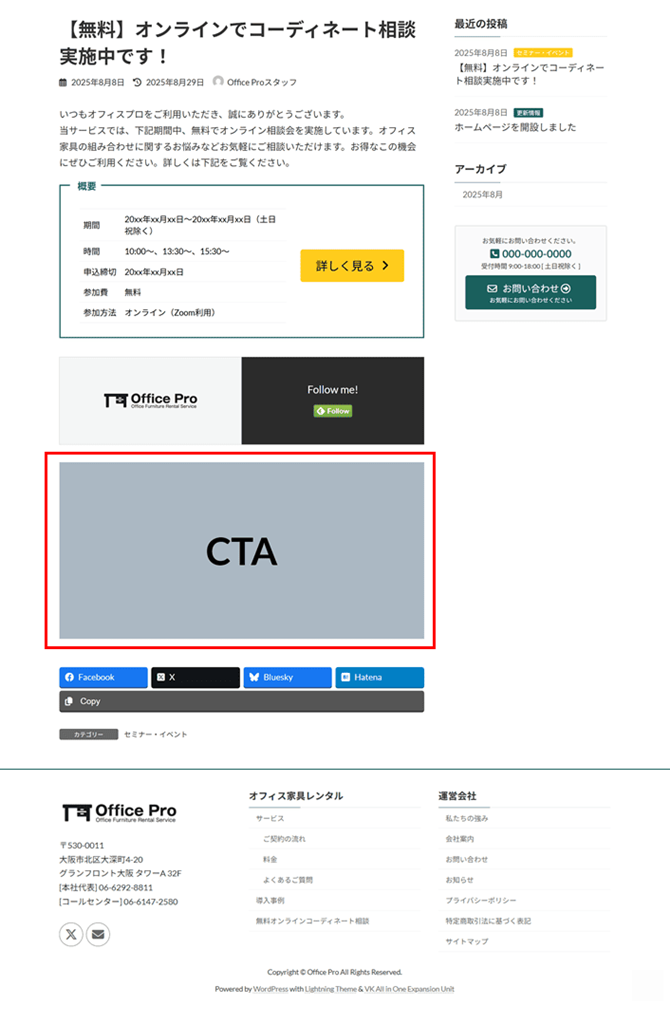

標準の仕様では記事本文欄の下部にCTAが表示されるため、オプションの設定で表示場所をフッターの上部に変更しているからです。
(標準)記事本文欄の下部に表示
(オプション)フッターの上部に表示
CTAの表示を確認する
フッターの上部に作成したCTAが表示されていることを確認しましょう。画面左上の家のマークから「サイトを表示」を右クリックし、「新しいタブで開く」をクリックします。
トップページが表示されます。以下のように表示されたらOKです。

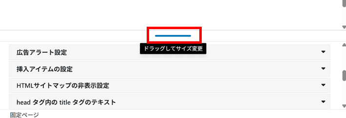

画面右上の『ExUnit』のアイコンをクリックします。
「VK All in One Expansion Unit」の設定パネルが開きます。さらに「挿入アイテムの設定」をクリックして開きます。
「HTMLサイトマップの表示」にチェックが入っています。
ここにチェックを入れることで、この固定ページにサイトマップが自動表示される仕組みとなっています。

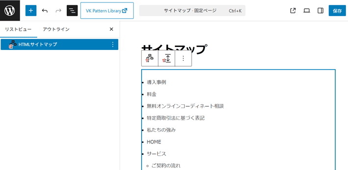

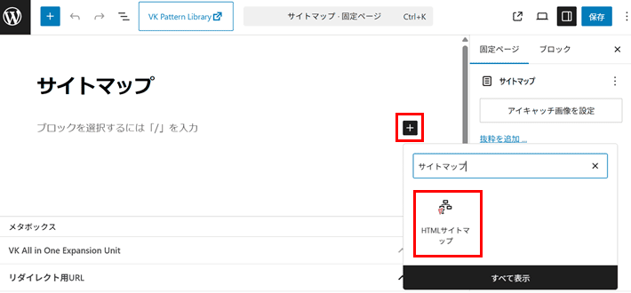

『ExUnit』の「HTMLサイトマップ」ブロックでサイトマップを配置する方法もあります。ほかのブロックも使えば、お好みのサイトマップページを作れますよ。
※「挿入アイテムの設定」の「HTMLサイトマップの表示」にチェックを入れたままだと、サイトマップが重複して表示されるため、どちらか一方のみご利用ください。
「+」をクリックし、検索窓に「サイトマップ」と入力します。「HTMLサイトマップ」ブロックが表示されるので、クリックします。
同じサイトマップが表示されます。
