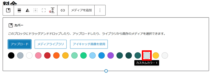

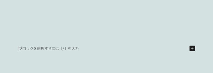

カバーブロックを追加する

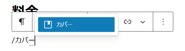

タイトル「料金」の下に「/」(半角スラッシュ)を入力します。
そのあとに「カバー」と入力し、「カバー」をクリックします。
カバーブロックが設置されます。
カラーパレットから「カスタムカラー1」をクリックします。

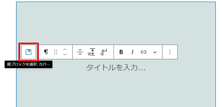

カバーブロックを選択します。
カバー内の段落ブロックが選択されている場合は、ブロックツールバーの左端にあるカバーのアイコンをクリックしてください。
配置」から「全幅」をクリックします。
段落ブロックを削除する
カバー内にある段落ブロック「タイトルを入力…」は不要です。
選択して「」から「削除」をクリックします。

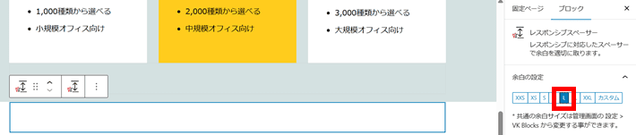

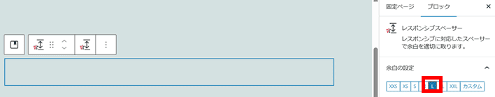

レスポンシブスペーサーを追加する
ブロックを選択するには「/」を入力」の先頭に、半角スラッシュ「/」を入力します。
レスポンシブスペーサー」をクリックします。
画面右の設定サイドバーから、余白の設定で「L」をクリックします。

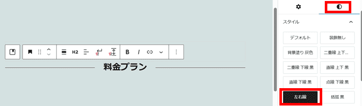

見出しブロックを追加する
レスポンシブスペーサーを選択している状態で、キーボードの「Enter」キーを押します。
レスポンシブスペーサーの下にカーソルが移動します。
「/」(半角スラッシュ)を入力して「見出し」をクリックします。
以下のように編集します。
  • 見出し
    • テキスト:料金プラン
    • スタイル:左右線

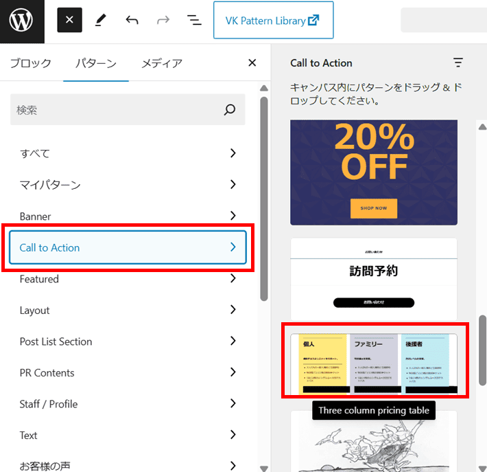

パターンを追加する
ブロックパターンを利用して料金表を作成しましょう。
今回は、WordPressが提供するパターンを利用します。
完成形イメージ
見出し「料金プラン」を選択している状態で「」から「後に追加」をクリックします。
カーソルが見出しの下部に移動します。

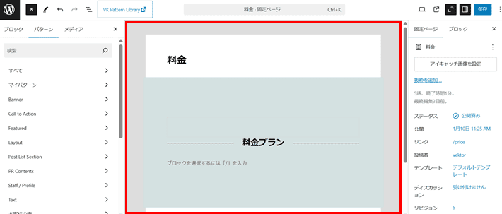

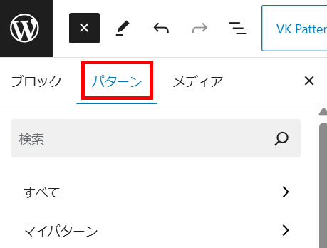

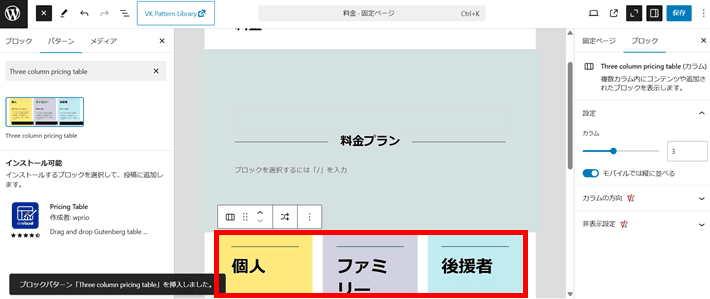

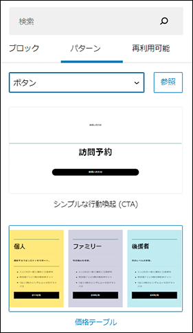

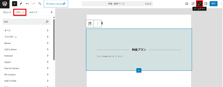

編集画面左上の「ブロック挿入ツールを切り替え」をクリックし、ブロックインサーターを開きます。
パターン」タブをクリックします。

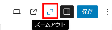

ズームアウト機能について
パターン」タブを開くと、自動的にコンテンツエリアの表示がズームアウトします。ズームアウトはWordPressの機能です。
WordPress6.7以降、編集画面の右上に「ズームアウト」のアイコンが常に表示されています。
パターン」タブをクリックするとアイコンが反転し、自動でズームアウトモードが有効になります。ページ全体を確認しながら、パターンの挿入や並び替えがしやすくなります。

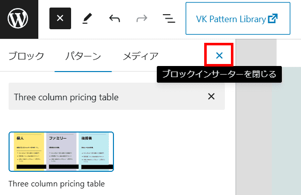

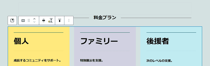

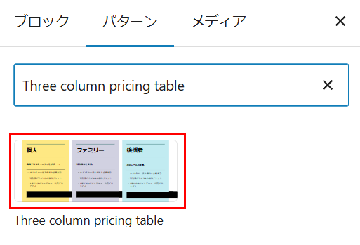

パターンのカテゴリー一覧から「Call to Action」をクリックします。
パターンが右側に表示されるので、「Three column pricing table」を探してクリックします。
検索窓に「Three column pricing table」と入力しても出てきます。

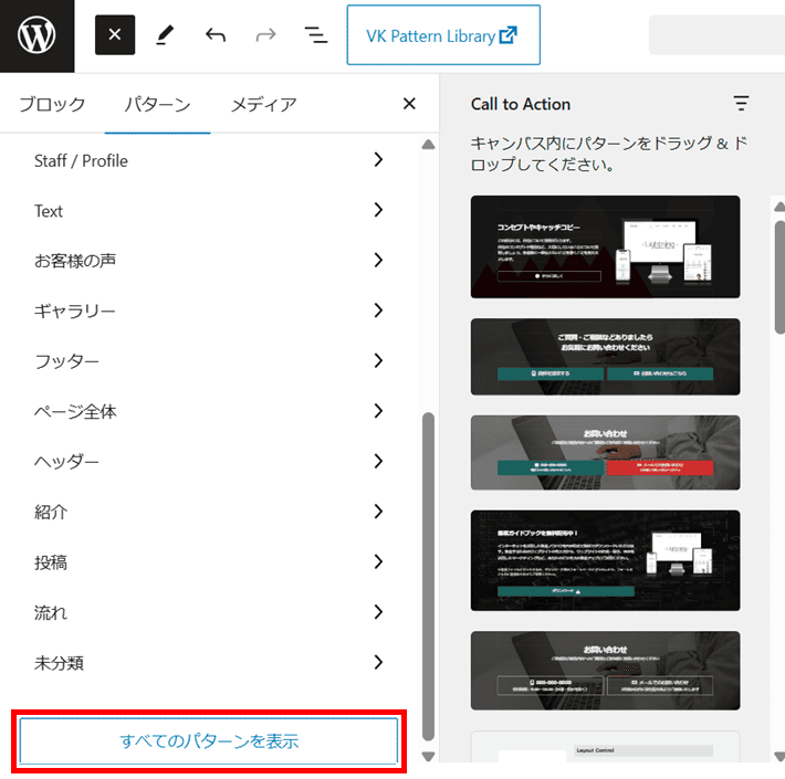

また、パターンカテゴリーの最下部にある「すべてのパターンを表示」ボタンをクリックすると、大きな画面でパターンを探せます。
カバーブロックの下部(外側)に料金表のパターンが挿入されます。

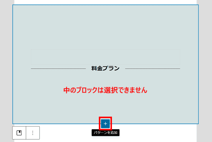

コンテンツの1つのまとまり(セクションやバナーなど)を作るカバーブロックでは、ズームアウトモードのときは中のブロックを選択できません。カバー内にパターンやブロックの挿入もできなくなるため、料金表のパターンはカバーの下部(外側)に配置されます。
なお、「+」マークは「ブロックを追加」ではなく「パターンを追加」になります。
料金表をカバーブロックの中に移すために、ブロックインサーターを閉じてズームアウトを解除します。
コンテンツエリアが通常の表示にもどります。

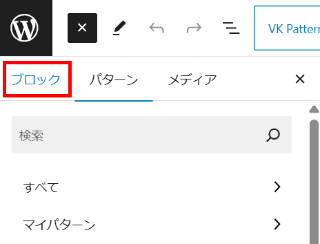

ブロックインサーターを閉じるほか、以下の方法でもズームアウトモードは無効になります。
ズームアウト」のアイコンをクリック
ブロック」タブに切り替える

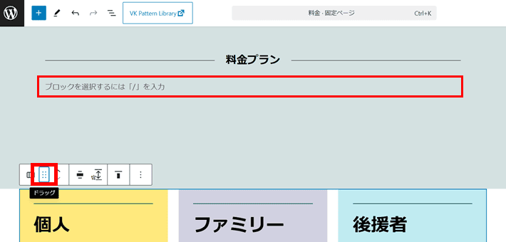

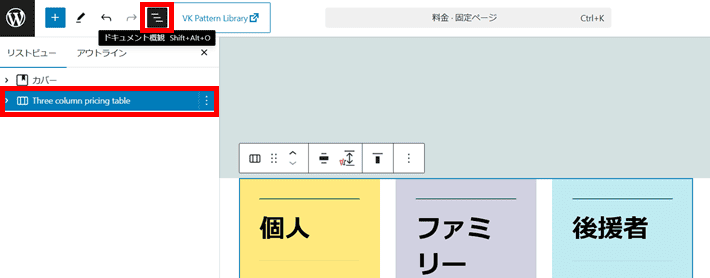

料金表のカラム全体を選択し、見出し「料金プラン」の下(ブロックを選択するには「/」を入力)にドラッグアンドドロップします。
カラム全体が選択できないときは、「ドキュメント概観」をクリックし、リストビューを開いて選択してください。
カバーブロックの内側に料金表のパターンを移動できました。

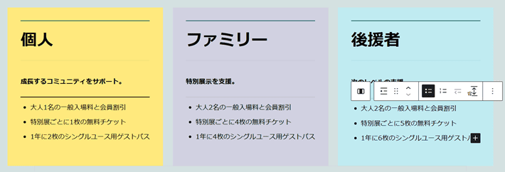

料金表のパターンを編集していきます。
カラム全体を選択したうえで「配置」から「なし」をクリックし、カラム全体に設定されている「幅広」の設定を解除します。

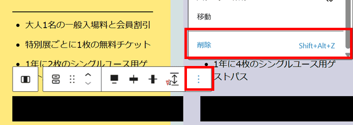

ボタンブロックを削除する

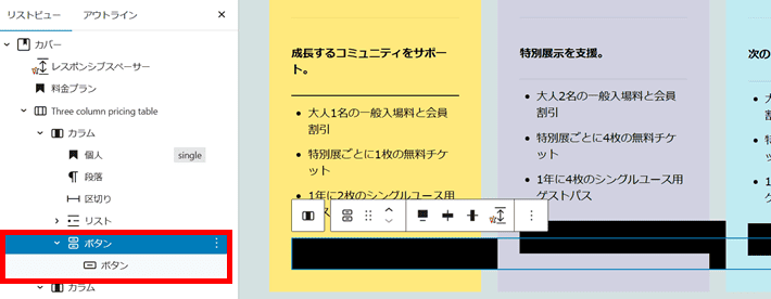

料金表にある黒のボタンは、WordPress標準のボタンブロックで作られています。
ボタンが全幅で設定されているために、Lightningでは各カラムからはみ出て表示されています。
このボタンは不要なため、削除しましょう。
WordPress標準のボタンブロックは、親と子にわかれています。完全に削除するには、親のブロックを削除する必要があります。
まず、左のカラムにある黒のボタンをクリックします。
次に、左端にある「親ブロックを選択:ボタン」をクリックします。
これでボタンブロック全体を選択できます。
」から「削除」をクリックします。
同様に、真ん中と右のカラムのボタンをそれぞれ削除してください。

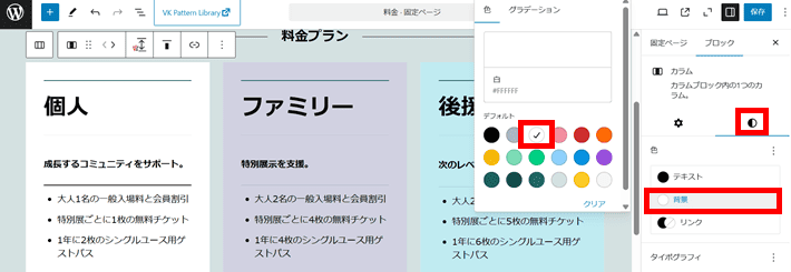

カラムを編集する

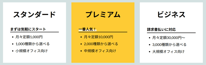

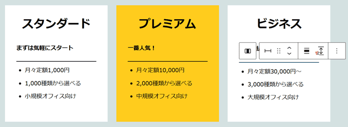

3つのカラムの背景色をそれぞれ編集しましょう。
まず、左のカラムを選択します。
画面右の「スタイル」の色の背景で「白」をクリックします。
同様に、真ん中と右のカラムの背景色を編集してください。
  • 真ん中のカラム
    • 色:背景をカスタムカラー2
  • 右のカラム
    • 色:背景を白

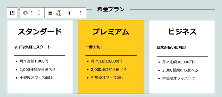

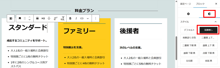

左のカラムの見出し「個人」を以下のように編集します。
  • 見出し
    • テキスト:スタンダード

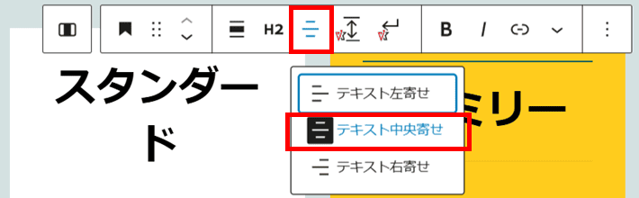

    • 配置:テキスト中央寄せ
    • スタイル:装飾無し(画面右の設定サイドバーから設定)

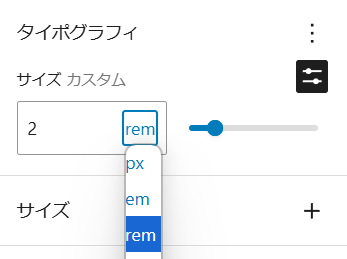

    • タイポグラフィ:2remに変更(手順は下記を参照)
画面右の「スタイル」にある「タイポグラフィ」で単位を「rem」に変更し、2remに設定します。
真ん中と右のカラムの見出しも同様に、以下のように編集します。
  • 見出し(真ん中のカラム)
    • テキスト:プレミアム
    • 配置:テキスト中央寄せ
    • スタイル:装飾無し
    • タイポグラフィ:2remに変更
  • 見出し(右のカラム)
    • テキスト:ビジネス
    • 配置:テキスト中央寄せ
    • スタイル:装飾無し
    • タイポグラフィ:2remに変更

左のカラムの段落「成長するコミュニティを~」を選択して「まずは気軽にスタート」と入力します。
真ん中と右のカラムの見出しも同様に、段落を以下のように編集します。
  • 段落
    • テキスト:一番人気!
  • 段落
    • テキスト:請求書払いに対応

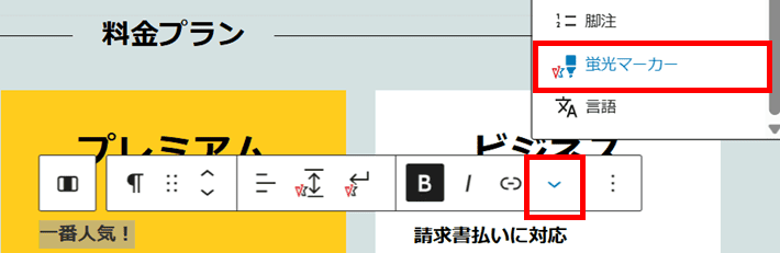

段落「一番人気!」を目立たせるために装飾します。
選択して、下向き矢印から「蛍光マーカー」をクリックします
」をクリックします。
STEP15

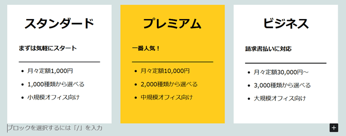

リストブロックを編集する
左のカラムにあるリスト「大人1名の一般入場料と会員割引~」を以下のように編集します。
  • リスト
    • 月々定額1,000円
    • 1,000種類から選べる
    • 小規模オフィス向け
STEP16
リストブロックを編集する
真ん中と右のカラムも同様に、リストを以下のように編集します。
  • リスト(真ん中のカラム)
    • 月々定額10,000円
    • 2,000種類から選べる
    • 中規模オフィス向け
  • リスト(右のカラム)
    • 月々定額30,000円〜
    • 3,000種類から選べる
    • 大規模オフィス向け

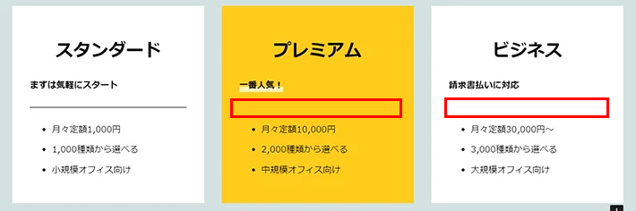

STEP17

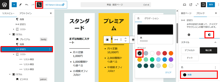

区切りに色を指定する
左のカラムの区切り(段落「まずは気軽にスタート」の下)には、線に黒が指定されています。
しかし、まん中と右のカラムの区切りには色の指定がない状態です。それぞれ黒を指定しておきましょう。
「ドキュメント概観」をクリックし、リストビューを開きます。
まん中のカラムにある「区切り」を選択し、画面右の「スタイル」の色の背景で「黒」をクリックします。
同様に右のカラムの区切りにも黒を指定してください。

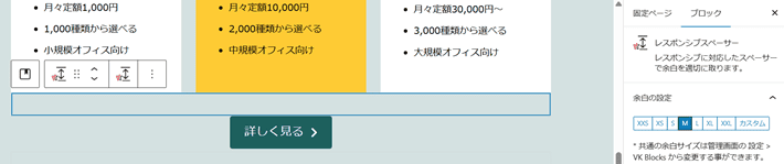

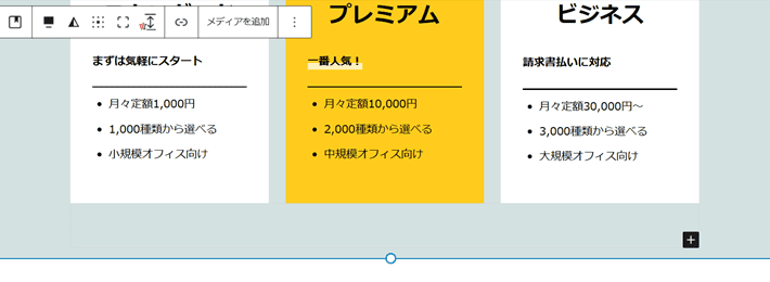

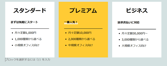

レスポンシブスペーサーを追加する
料金表のカラム全体を選択します。
カラム全体の選択が難しい場合は、左のカラムをクリックし、左端のカラムのアイコン「カラムを選択」をクリックします。カラム全体を選択できます。
カラム全体を選択した状態で、キーボードの「Enter」キーを押します。
カラムの下にカーソルが表示されます。

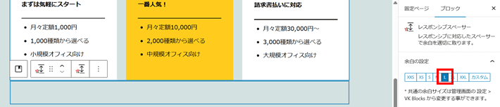

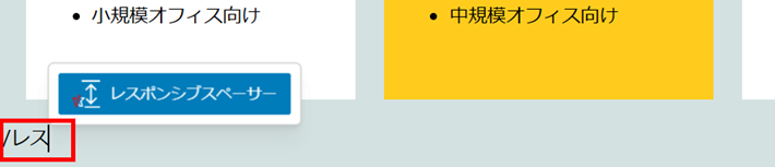

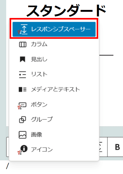

半角スラッシュのあとに「レス」と入力し、レスポンシブスペーサーを追加します。

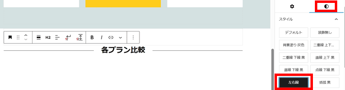

見出しブロックを追加する
レスポンシブスペーサーを選択した状態で、キーボードの「Enter」キーを押します。
以下のように編集します。
  • 見出し
    • テキスト:各プラン比較
    • スタイル:左右線

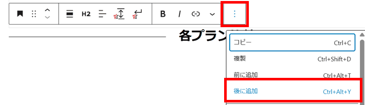

レスポンシブスペーサーを追加する

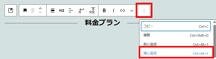

見出し「各プラン比較」を選択し「」から「後に追加」をクリックします。
「/」(半角スラッシュ)を入力して「レスポンシブスペーサー」をクリックします。

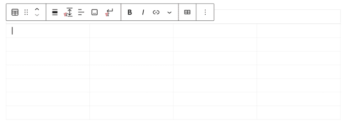

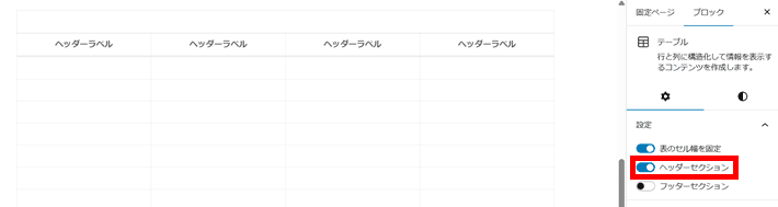

テーブルブロックを追加する
「+」マークをクリックして、検索窓に「テーブル」と入力し、「テーブル」をクリックします。
カラム数「4」行数「7」と入力して表を作成をクリックします。

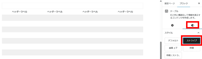

画面右の設定サイドバーから、以下のように編集します。
  • テーブル
    • 表の設定:ヘッダーセクションをON
    • スタイル:ストライプ

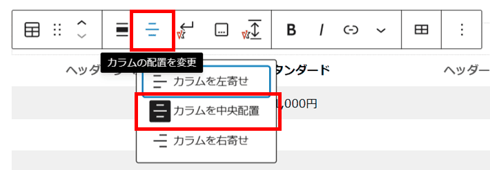

中央揃えにする場合は、「カラムの配置を変更」から「カラムを中央配置」をクリックします。

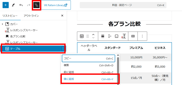

見出しブロックを追加する
テーブル」ブロックを選択します。表の中の行をクリックしてカーソルを置くと、選択できます。
下記の画像では、「月額料金」の先頭をクリックしてカーソルを置いています。

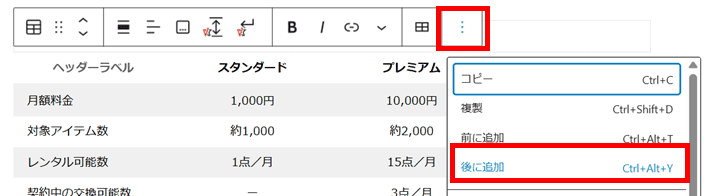

」から「後に追加」をクリックします。
表の下にカーソルが表示されます。
テーブル」ブロックの選択が難しい場合は、ドキュメント概観からリストビューを開き、「テーブル」をクリックします。「」から「後に追加」をクリックしてください。

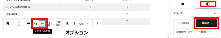

以下のように編集します。
  • 見出し
    • テキスト:オプション
    • 見出しレベル:H3
    • テキストの配置:テキスト中央寄せ
    • スタイル:装飾無し

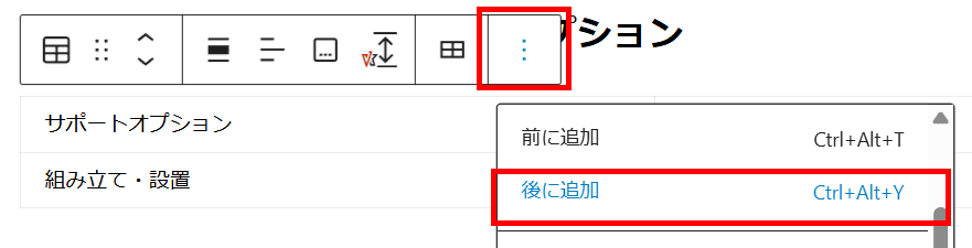

サポートオプション 10,000円/月
組み立て・設置 3,000円~/点
段落ブロックを追加する
テーブル」ブロックを選択した状態で、「」から「後に挿入」をクリックします。
カーソルが表示されます。
「※オプションはどの料金プランでもご利用いただけます。」と入力します。

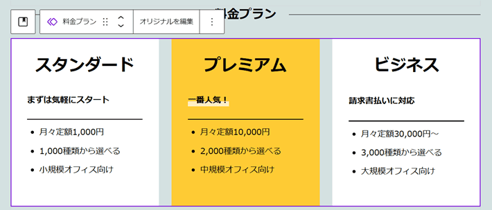

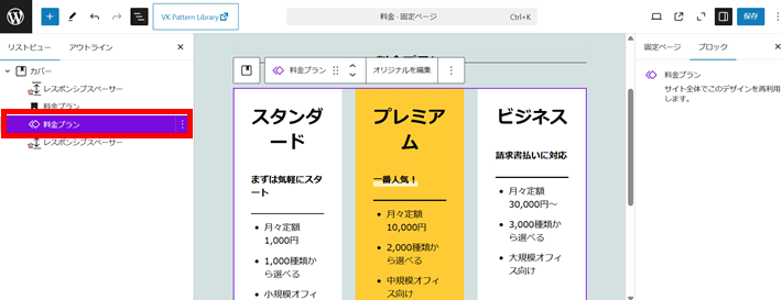

料金プランを同期パターンに追加する

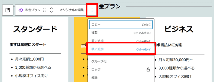

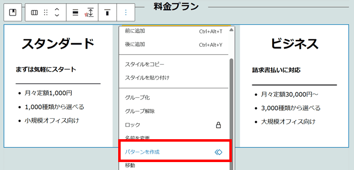

料金」ページの編集画面にて、料金プランのカラム全体を選択します。

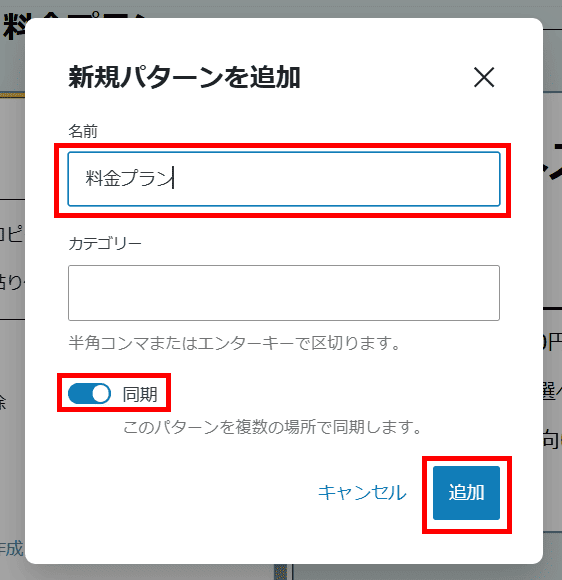

」から「パターンを作成」をクリックします。
パターンを作成する画面が表示されます。
名前に「料金プラン」と入力します。
※名前は任意です。管理しやすいものであれば、何でも構いません。
同期」がオンになっていることを確認し、追加をクリックします。
これで同期パターンを追加できました。
同期パターンになると、パターン名の前にひし形のアイコンがつきます。また、選択した際に表示される枠が紫色に変わります。
リストビューでも紫色で表示されて、通常のパターンと区別しやすくなっています。

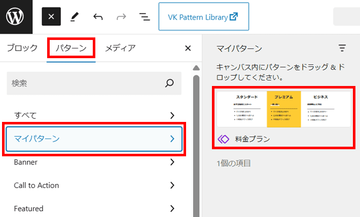

追加した同期パターンは、「パターン」タブの「マイパターン」からいつでも呼び出せます。クリックすると、コンテンツエリアに挿入されます。
同期パターンの編集方法については、この記事の最後で解説します。

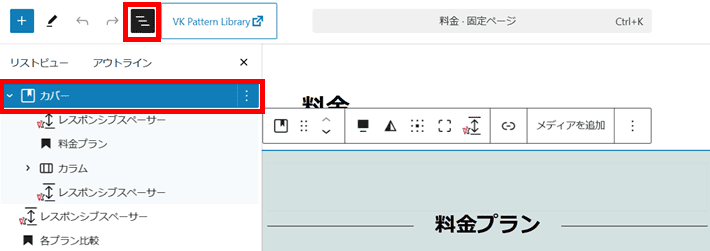

料金プランの背景をクリックして、カバーブロックを選択します。
カバーブロックの選択が難しい場合は、ドキュメント概観からリストビューを開き、「カバー」をクリックします。
」から「コピー」をクリックします。

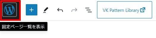

固定ページ一覧を新しいタブで開く

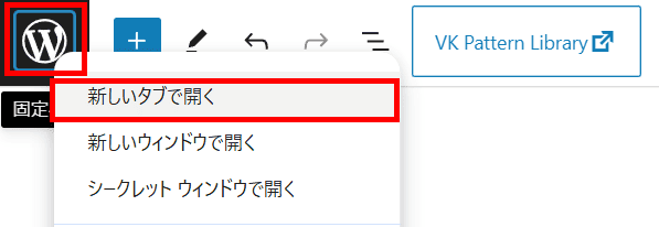

画面左上のWordPressのマークを右クリックして、「新しいタブで開く」をクリックします。
ブラウザの別タブで固定ページ一覧が開きます。

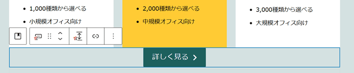

ボタンブロックをコピーする
必要なときに必要な分だけ」にあるボタンブロックをクリックします。
」から「コピー」をクリックします。
料金プランのカラム全体を選択します。
」から「後に追加」をクリックします。
料金プランのカラムの下にカーソルが表示されます。
右クリックして「貼り付け」をクリックします。

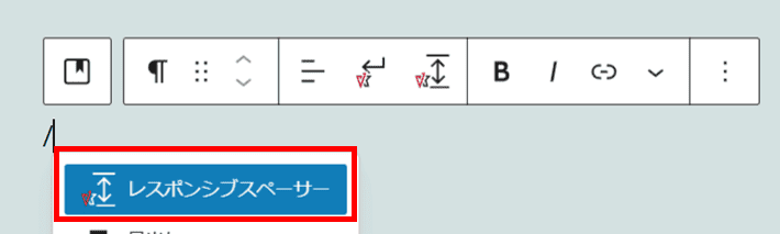

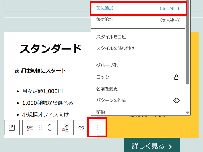

レスポンシブスペーサーを追加する

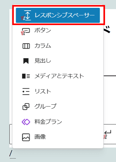

料金プランのカラムとボタンがくっついて表示されるため、あいだにレスポンシブスペーサーを追加しましょう。
ボタンを選択し、「」から「前に追加」をクリックします。
「/」(半角スラッシュ)を入力すると、挿入するブロックの候補が表示されます。

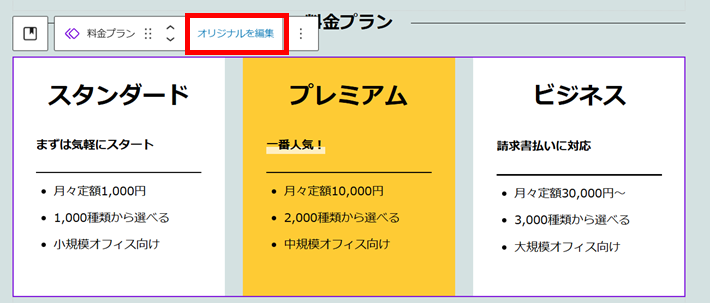

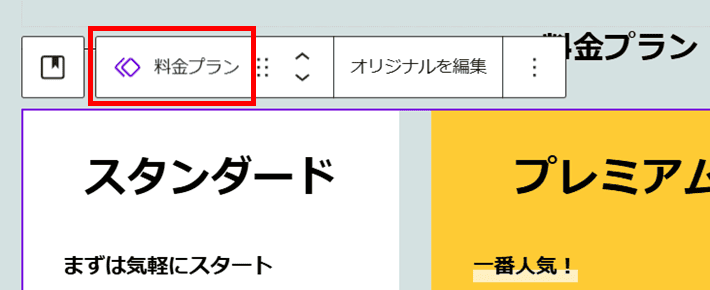

設置している同期パターン「料金プラン」を選択し、「オリジナルを編集」をクリックします。

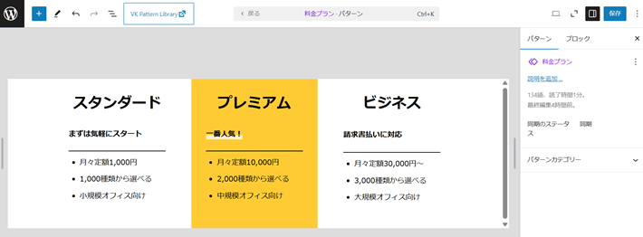

パターンの編集画面に切り替わります。
編集画面のトップメニューにはパターンの名前が表示されます。「戻る」をクリックすると、もとの固定ページの編集画面に戻れます。

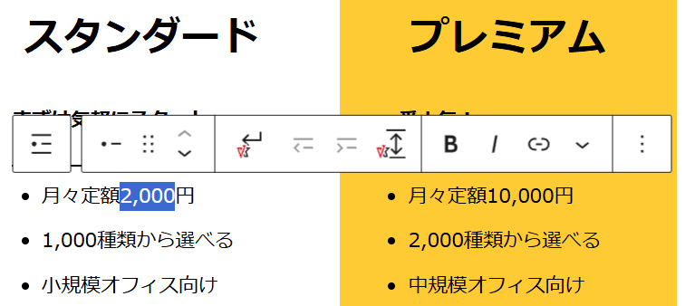

パターンを編集する
ここでは、スタンダードを「2,000円」と編集します。

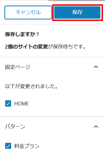

編集画面右上の保存をクリックします。
保存の際に、以下のような確認画面が表示される場合があります。
この場合は、固定ページの「HOME」と同期パターンの「料金プラン」にチェックが付いていることを確認し、保存をクリックしてください。
保存後、「戻る」をクリックし、固定ページ「HOME」の編集画面にもどります。
編集した内容が反映されていることを確認してください。

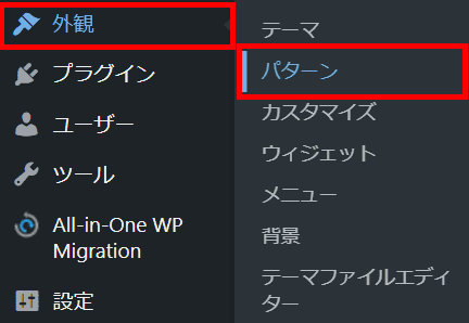

最後に、パターンの編集画面を開く別の方法もご紹介します。
固定ページ「HOME」の編集画面左上のWordPressのマークをクリックします。
管理画面の固定ページ一覧に移動します。

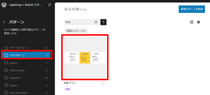

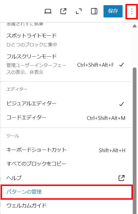

外観」から「パターン」をクリックします。
パターンの一覧画面が表示されます。
自分で作ったパターンは、同期・非同期に関わらず「マイパターン」で管理されます。
料金プランのパターンをクリックすると、編集画面が表示されます。
パターンの一覧画面は、固定ページなどの編集画面右上「保存」の並びにある「⋮」から「パターンを管理」をクリックして表示する方法もあります。
