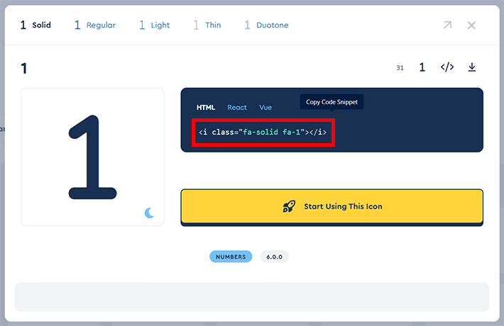

画面右の設定サイドバーからFont Awesomeのアイコンを設定します。
「アイコン設定」にあるアイコンを選択をクリックします。
Font Awesome アイコンリストをクリックして検索画面を開きます。
「1」と検索すると「1」がヒットするのでクリックしてください。
「Font Awesome アイコンリスト」をクリックした際に、下記のように検索窓が見当たらない場合は、以下をお試しください。
  • ブラウザのタブをリロード(更新)する
  • 一旦ブラウザのタブを閉じて「Font Awesome アイコンリスト」のクリックからやり直す
該当コードのコピーをして、「アイコン ( Font Awesome 6 Free )」へ貼り付けてください。
※<i class="fa-solid fa-1"></i>と記載されている部分
以下のように数字「1」のアイコンに変わります。

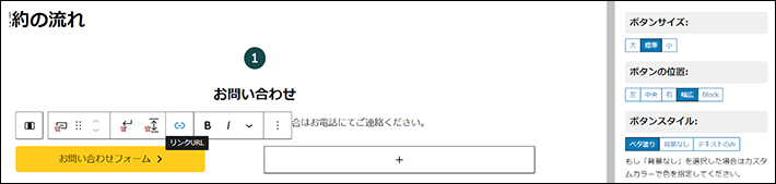

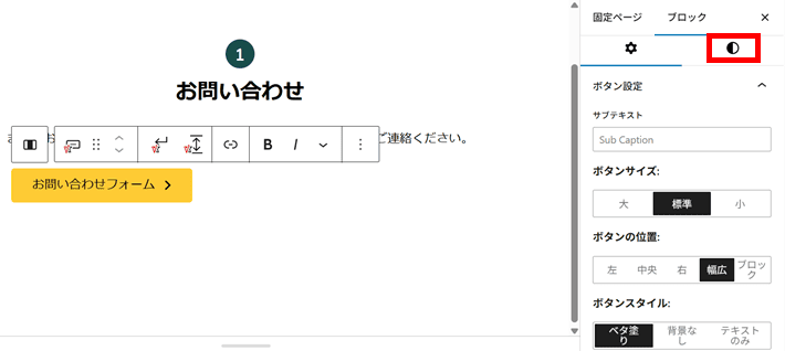

ボタンブロックを追加する
左のカラムの「+」をクリックし、VKマークのある「ボタン」をクリックします。
※「ボタン」が表示されない場合は、検索窓に「ボタン」と入力して検索してください。

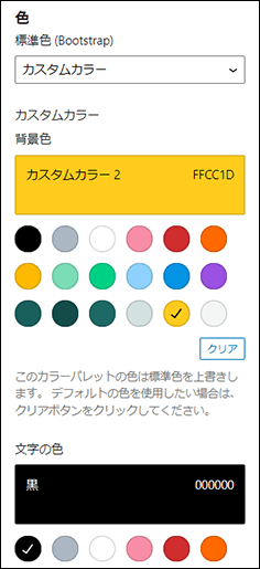

以下のように編集します。
  • ボタン
    • テキスト:お問い合わせフォーム

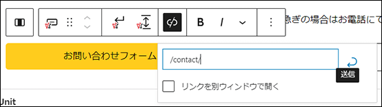

    • リンクURL:「/contact/」と入力して送信をクリック
    • ボタンの位置:幅広
    • 色:(背景色)カスタムカラー2 (文字の色)黒
    • アイコン ( Font Awesome 6 Free ):文字の後<i class="fa-solid fa-angle-right"></i>

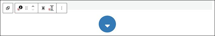

アイコンブロックを追加する
もう一度グループブロックを選択しましょう。
下記の画像を参考にして、背景をクリックすると選択できます。
「グループ」ブロックの選択が難しい場合は、編集画面左上のドキュメント概観をクリックします。リストビューで「グループ」をクリックすれば、選択できます。
「⋮」から「後に追加」をクリックします。
グループブロックの下にカーソルが表示されます。
「/」(半角スラッシュ)を入力し「アイコン」をクリックします。
以下のように編集します。
  • アイコン
    • 配置を変更:中央揃え
    • ブロックの余白:上0 下XS
「sort down」と検索すると「sort-down」がヒットするのでクリックしてください。
※<i class="fa-solid fa-sort-down"></i>と記載されている部分
以下のように編集します。
  • アイコン
    • サイズ:40px
    • 余白:0px
    • スタイル:アイコンのみ
    • 色:カスタムカラー1
