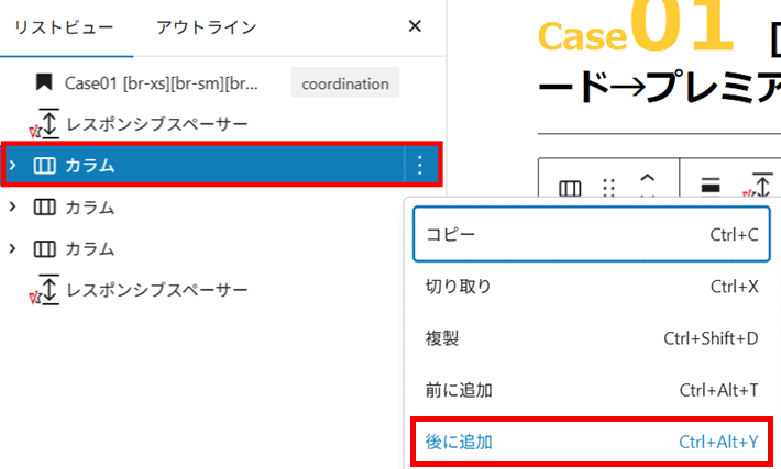

ひとつめのカラムをクリックし、「⋮」から「後に追加」をクリックします。
ひとつめのカラムの下にカーソルが表示されます。
右クリックして「貼り付け」をクリックします。
見出しとレスポンシブスペーサーが挿入されます。

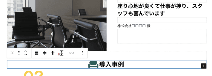

プレビューで表示を確認する
プレビューで表示を確認してみましょう。
画面右上の表示から「新しいタブでプレビュー」をクリックします。
以下のように、アイコンと見出しが少し離れて表示されます。間隔を調整してみましょう。

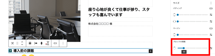

STEP18
横並びの間隔を調整する
横並びブロックを選択し、「スタイル」のサイズにある「ブロックの間隔」で「XS」にします。
もう一度プレビューで表示を確認しましょう。
アイコンと見出しの間隔が小さくなっていたらOKです。
もっと間隔をつめたい場合は、カスタムサイズ設定をクリックし、pxでサイズを指定するとよいでしょう。

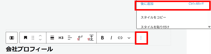

Case01のセクションで、見出し「導入前の課題」を含む横並びブロックを選択します。
「︙」から「後に追加」をクリックします。
カーソルが表示されます。
以下のようにテキストを入力します。
「選んだ決め手」と「導入後の効果」の下にも同様に追加してください。

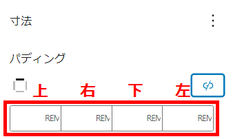

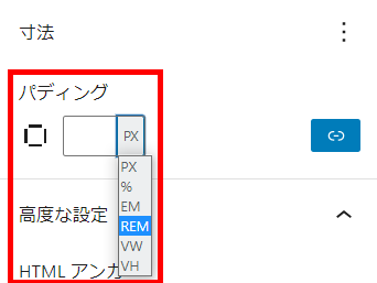

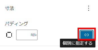

カバーブロックを選択し、画面右のパネルから「スタイル」をクリックします。
左右のパディング(内側の余白)を設定します。
「カスタムサイズを設定」をクリックします。
単位を「rem」に変更し、2remと設定してください。

テーブルブロックを追加する
見出し「会社プロフィール」をクリックして「⋮」から「後に追加」をクリックします。
