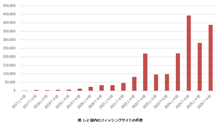

フィッシング対策協議会の報告によると、フィッシングサイトのURL件数は、2025年は上半期・下半期ともピークより下回っているものの高止まりの傾向が続いています。
国内のフィッシングサイトの件数
▲出典:フィッシング対策協議会「フィッシングレポート 2026」

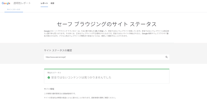

Google セーフ ブラウジングのサイト ステータス
すぐに確認したいときは、「Google 透明性レポート」で用意されている「セーフ ブラウジングのサイト ステータス」がおすすめです。
ホームページのURLを入力して検索することで、Googleから「危険」と判定されていないか(安全ではないコンテンツの有無)を即座に無料で確認できます。
▲出典:Google 透明性レポート「セーフ ブラウジングのサイト ステータス」
アカウント登録なしで、誰でも今すぐ使えるのが最大のメリットです。
ただし、必ずしも脅威を検出できるとは限らないので、ほかの方法も併用することをおすすめします。

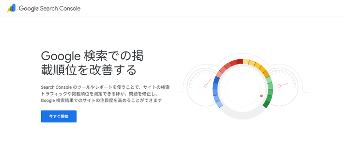

Google Search Console
▲出典:Google Search Console
『Google Search Console(グーグル サーチ コンソール)』とは、Google検索におけるホームページの掲載順位を監視、管理、改善するのに役立つ無料サービスです。
いわば「かかりつけの医者」のような存在で、万が一自社のホームページに安全ではないコンテンツがある場合は、「セキュリティの問題」というレポートで教えてくれます。
セキュリティ問題の詳細が分かるだけでなく、解決するための手順なども示されるので、SEOに注力する企業でなくても導入しておくべきツールと言えるでしょう。
(参考:Search Console ヘルプ「セキュリティの問題レポート」)

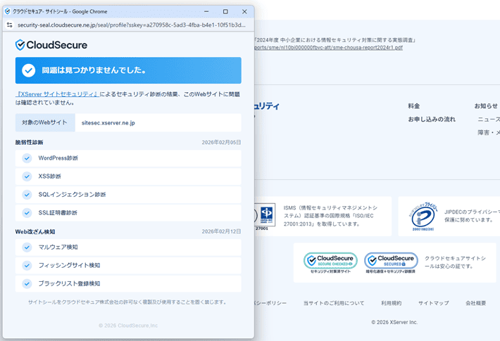

たとえば、『XServer サイトセキュリティ』というセキュリティ診断サービスなら、自社のホームページに対する「脆弱性診断」と「Web改ざん検知」の両方に対応可能です。
スタンダード
プランの場合
特長
対象ドメイン1ドメイン1契約につき、1ドメインの診断が可能です。
診断ページ数200ページページ数の多いホームページでも、下層ページまで網羅的に診断できます。※一部のページ(例:ログインが必要なページなど)は対象外です。
自動診断毎日1回URL登録するだけで、脆弱性や改ざんの存在を自動で毎日診断できます。
手動診断月5回ホームページの更新作業後など、気になったタイミングで即座に診断可能です。
サイトシール対応「対策済み」の証を掲示することで、ユーザー(訪問者)に安心感を与えます。
メール通知対応異常検知時に即アラートが届くため、被害の拡大を最小限に防げます。

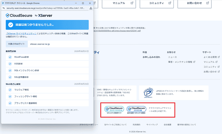

XServer サイトセキュリティの公式サイトにある「サイトシール」をクリックした様子

そのほか、『Google Search Console』の「セキュリティの問題」レポートで問題が報告されている場合は、修正後に審査をリクエストする必要があります。
詳しくは以下を参考にしてください。
