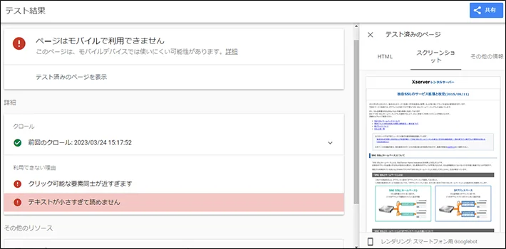

2023年12月1日以降、『Googleサーチコンソール』の「モバイル ユーザビリティ レポート」や、「モバイル フレンドリー テスト ツール」は、提供が終了されています。
現在は『Google Chrome』の「Lighthouse」が代替ツールとして案内されています(参考:Google 検索セントラル「Search Console レポート」)。

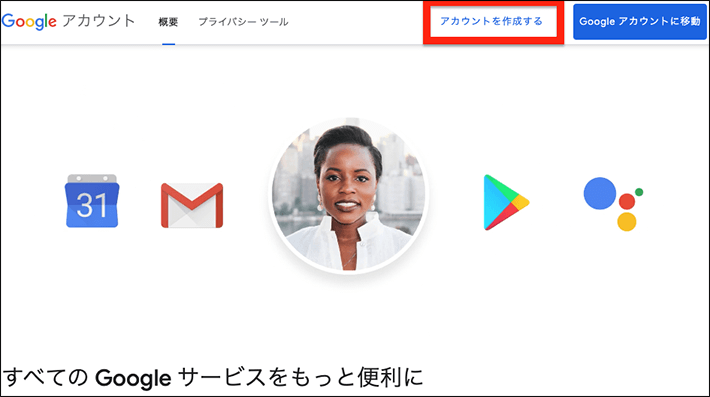

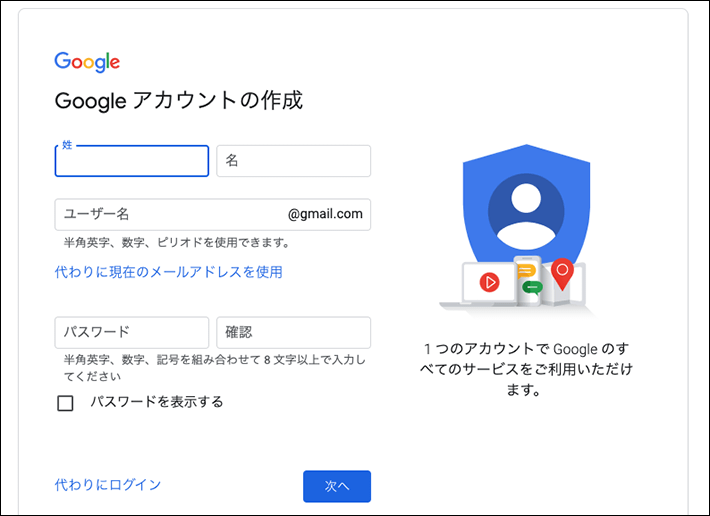

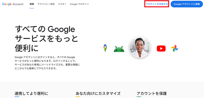

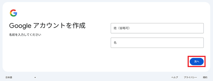

Google アカウントにアクセスして、アカウントを作成するをクリックしましょう。
アカウントを作成する
次に、「姓」「名」を入力して、次へをクリックします。
姓名の入力

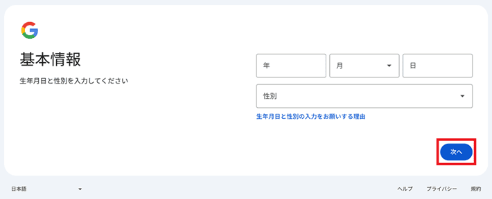

「生年月日」「性別」を入力して、次へをクリックしてください。
生年月日と性別の入力

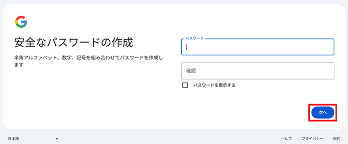

パスワードを入力して、次へをクリックしましょう。
安全なパスワードの作成

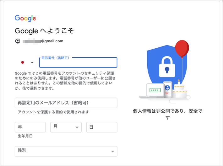

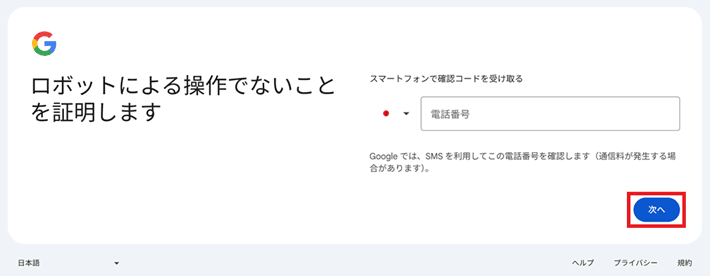

ロボットによる操作でないことを証明するために、SMSによる認証が必要です。
電話番号を入力したら、次へをクリックしてください。
ロボットによる操作でないことを証明します

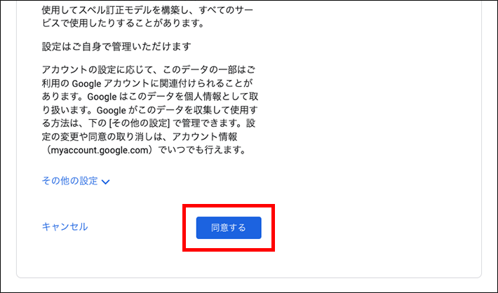

内容を確認したうえで、同意するをクリックしましょう。
同意する

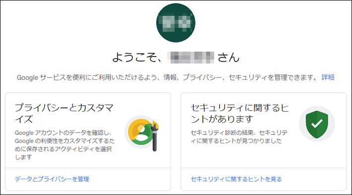

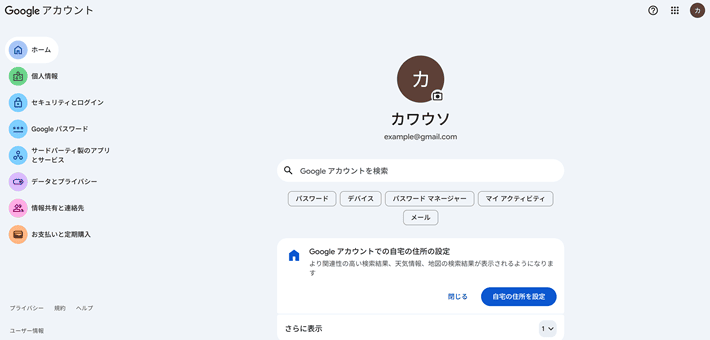

Google アカウントのホーム画面に移動すれば完了です。
Google アカウントのホーム画面

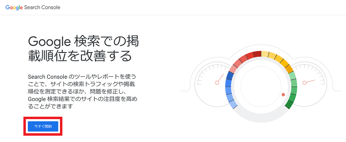

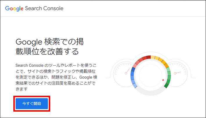

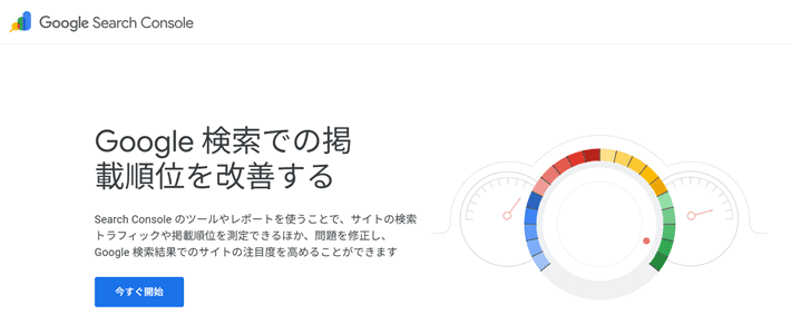

Googleサーチコンソールのホームにある「今すぐ開始」をクリック

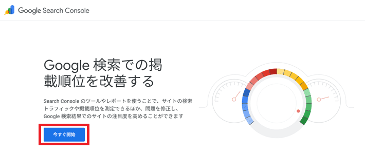

Google アカウントを作成したら、『Googleサーチコンソール』にアクセスします。
今すぐ開始をクリックしてください。
今すぐ開始

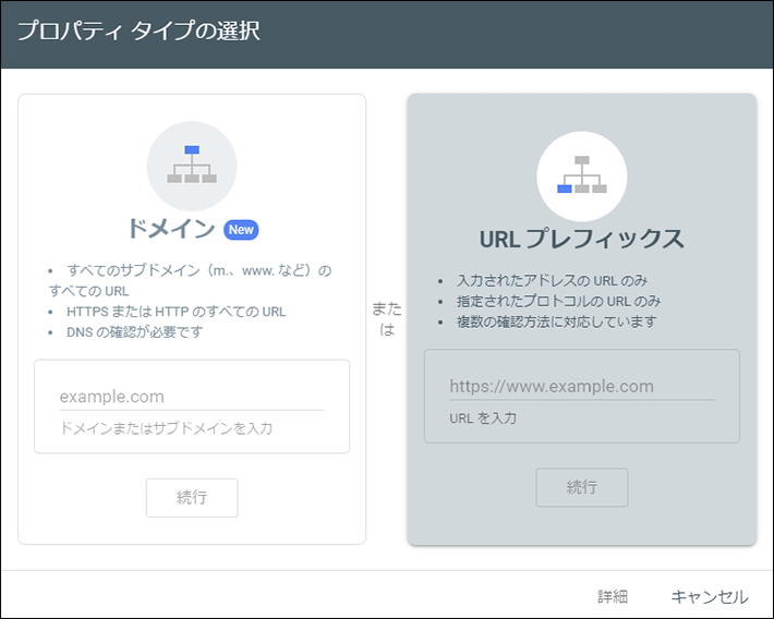

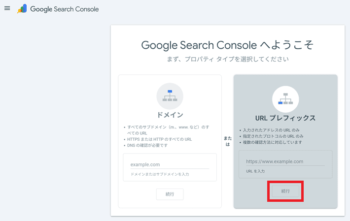

プロパティタイプの選択(URLプレフィックス)
プロパティタイプの選択画面で、URLプレフィックスを選択し、自社のホームページアドレス(URL)を入力したあと、続行をクリックしてください。
URLプレフィックスにホームページアドレス(URL)を入力

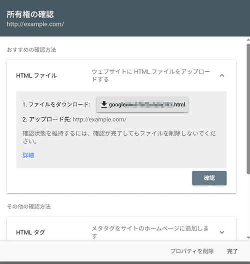

所有権の確認
ここでは、登録するホームページが自社の管理物であることをGoogleに伝えるための作業を行います。
所有権の確認方法
おすすめとして表示されている「HTML ファイル」は、ファイルをダウンロードして、サーバーにアップロードする方法です。
サーバーと通信するためには、レンタルサーバーの「ファイルマネージャ機能」や「FTPソフト」を使う必要があります。

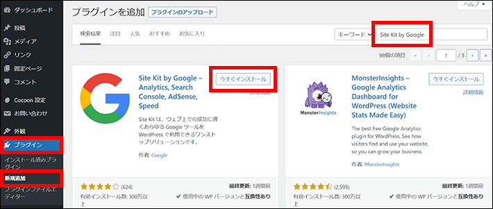

WordPress(ワードプレス)でホームページを作る方には、「Site Kit by Google」というプラグインで所有権を確認する方法がおすすめ。
Site Kit by Googleとは
Googleが無料で提供する公式プラグインで、『Googleサーチコンソール』や『Googleアナリティクス』などのツールとWordPressを簡単に連携することが可能です。また、WordPressの管理画面上に、各ツールの測定結果を表示させることもできます。
ここでは、「Site Kit by Google」で所有権を確認する方法を解説しますね。
Site Kit by Googleで所有権を確認する方法

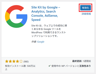

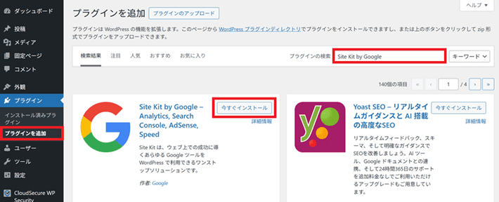

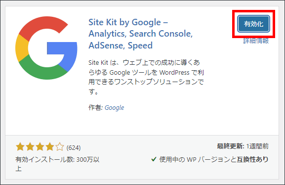

WordPressのメインナビゲーションプラグイン > プラグインを追加にアクセスしたのち、「Site Kit by Google」を検索し、今すぐインストールをクリックします。
Site Kit by Googleを検索して今すぐインストール
次に、ボタンが有効化に切り替わるので、クリックしてください。
Site Kit by Googleを有効化

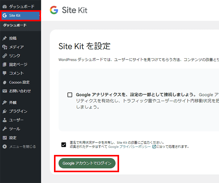

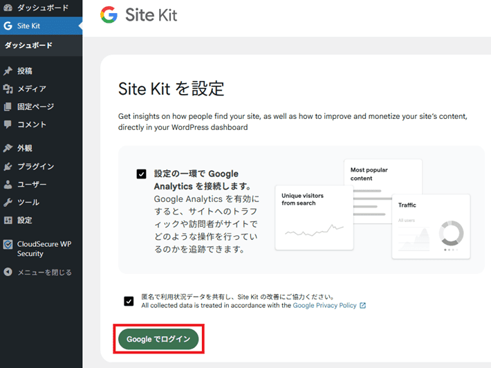

セットアップを開始をクリックします。
セットアップを開始
Google でログインをクリックします。
『Googleアナリティクス』のアカウントをまだ作成していない方は、ここでチェックを入れておくと、一括して設定できます。
Google でログイン

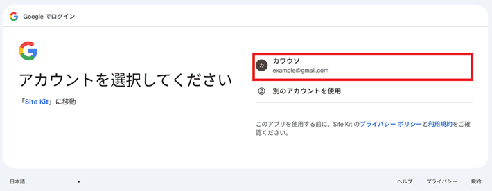

アカウントを選択します。
アカウントを選択

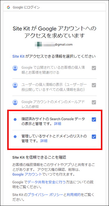

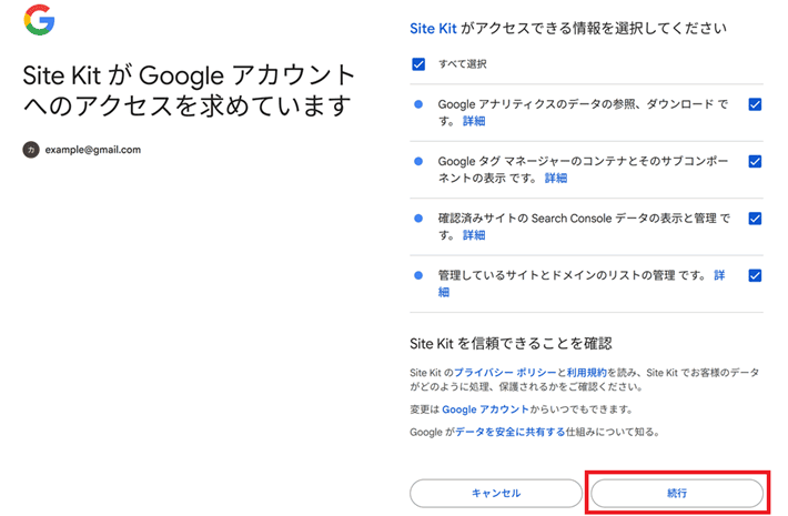

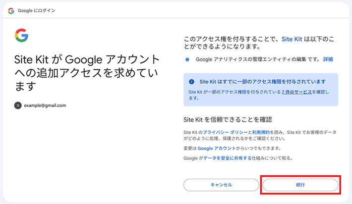

Site Kitに対して、Google アカウントへのアクセス権を付与します。
特別な問題がなければ、「すべて選択」したうえで、続行しましょう。

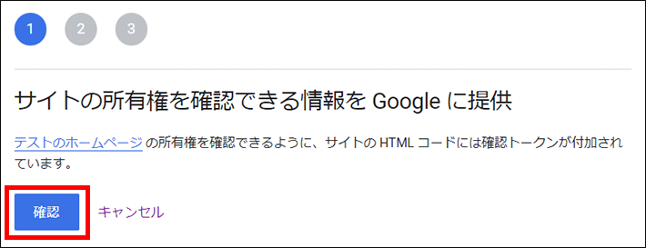

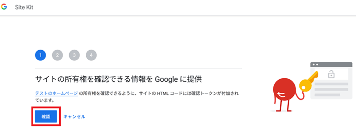

サイトの所有権を確認できる情報をGoogleに提供することを確認します。

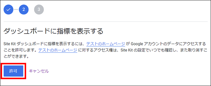

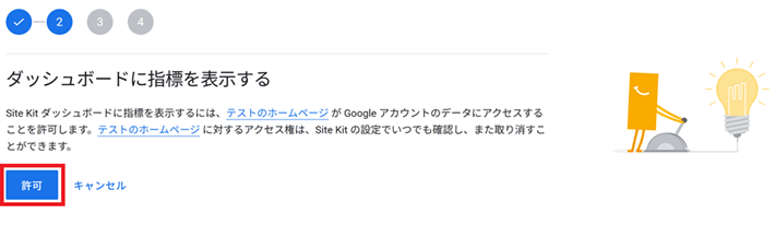

ダッシュボードに指標を表示することを許可します。
ダッシュボードに指標を表示する

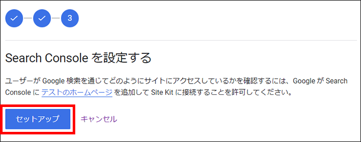

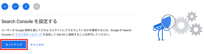

セットアップをクリックしましょう。
Search Consoleを設定する

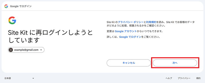

Site Kitに再ログインするために、次へをクリックします。
Site kitに再ログイン

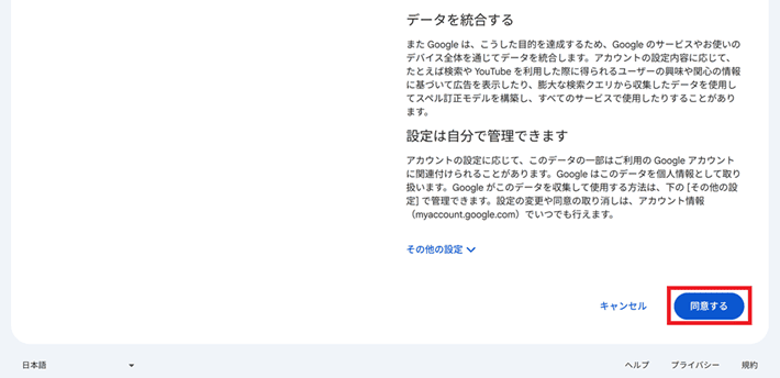

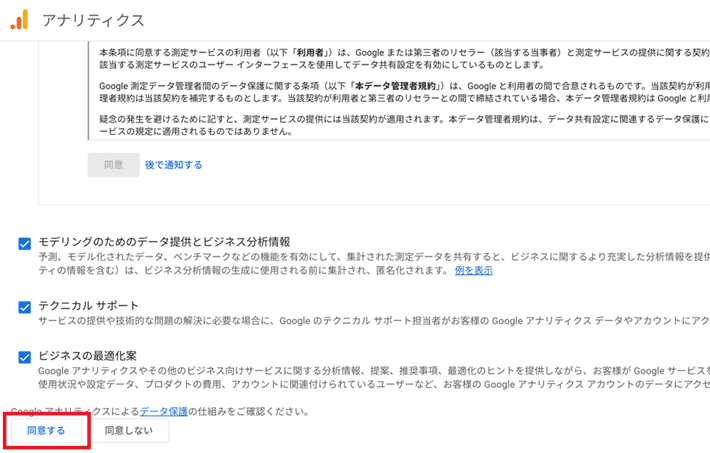

内容を確認し、規約に同意したうえで、同意するをクリックしてください。
規約に同意する

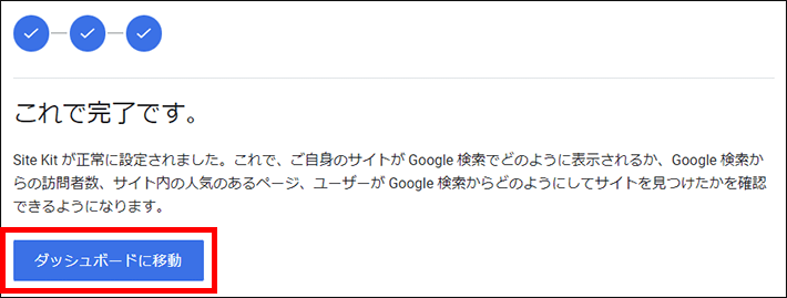

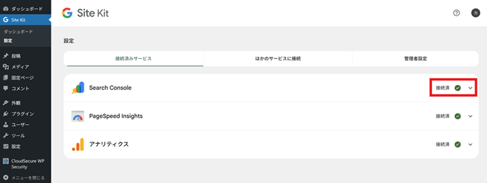

これで設定は完了しています。

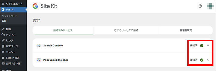

正しく設定できているか確認するために「設定」に移動をクリックしてください。
「設定」に移動
STEP15

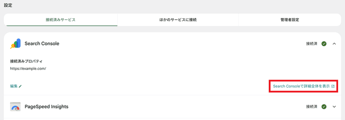

「接続済みサービス」のタブをクリックして、Search Consoleが「接続済」になっていれば、問題ありません。
Search Consoleが「接続済」になっていることを確認
STEP16
接続済の右にある「V」をクリックすると、「Search Consoleで詳細全体を表示」というテキストリンクが表示されます。
これをクリックすることで、『Googleサーチコンソール』のツール画面に移動できます。

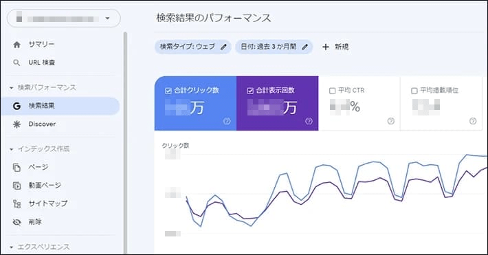

検索パフォーマンス

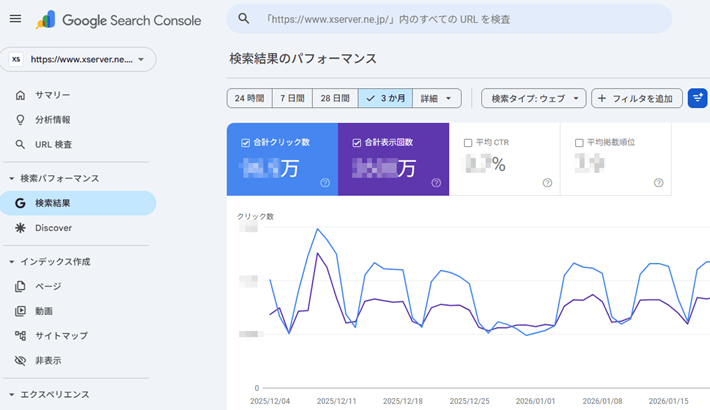

検索パフォーマンスの「検索結果」では、Googleの検索結果に対するホームページのパフォーマンスを確認できます。
検索パフォーマンスの検索結果で確認できること
  • 合計クリック数
  • 合計表示回数
  • 平均CTR
  • 平均掲載順位
検索結果のパフォーマンス

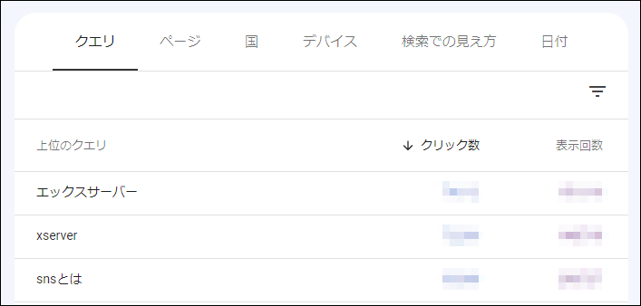

また、クリック数と表示回数については、以下のセグメント(区分)ごとに確認することが可能です。
  • クエリ(検索語句)
  • ページ
  • 国
  • デバイス
  • 検索での見え方
  • 日
検索結果のパフォーマンス

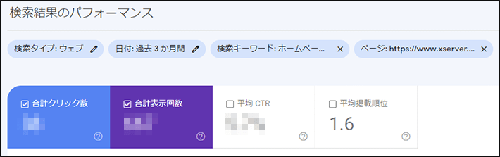

対策キーワードに対するページの検索順位を知りたい
SEOに注力している方なら、対策キーワードに対するページの検索順位を知りたいですよね。
世の中に出回っている検索順位取得ツールは、有料のものが多いです。
その点、『Googleサーチコンソール』なら、Google検索に絞られるものの、検索順位を無料で確認できます。

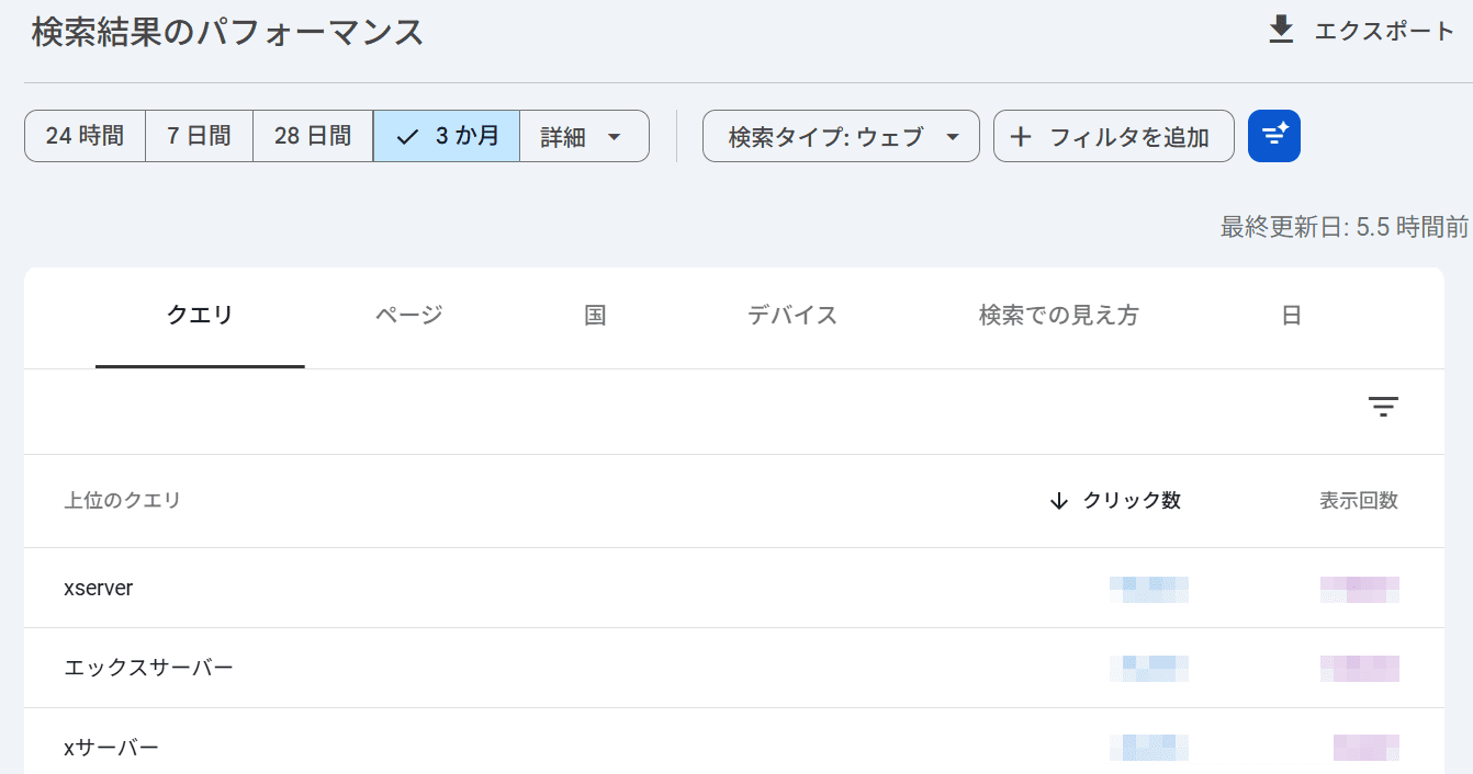

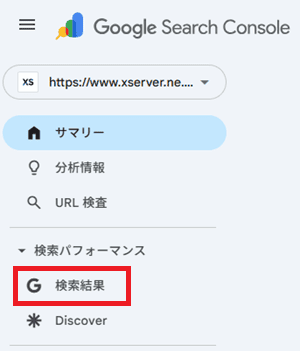

まず「検索パフォーマンス」の検索結果をクリックします。
検索パフォーマンスの検索結果

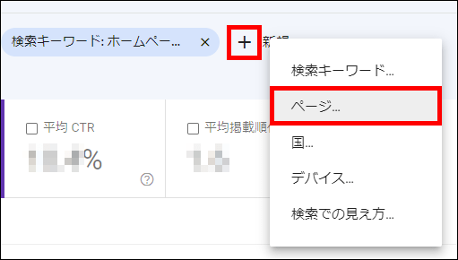

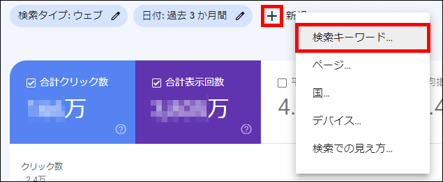

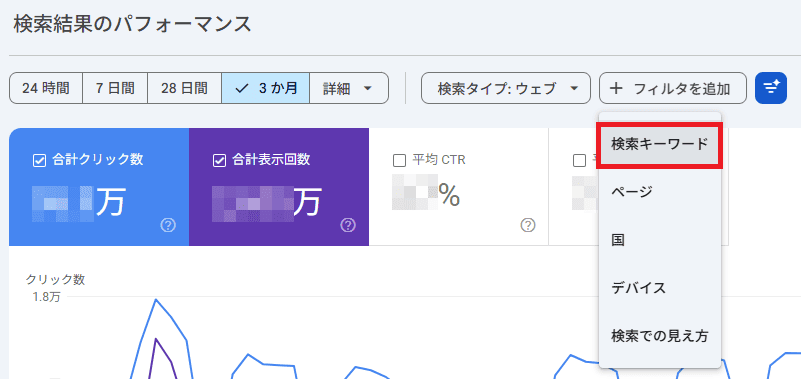

次に+フィルタを追加をクリックしたあと、検索キーワードを選んでください。
検索キーワード

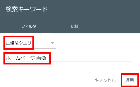

プルダウンから正確なクエリを選んで、対策キーワードを入力したのち、適用をクリックします。
正確なクエリを選択して、検索キーワードを入力

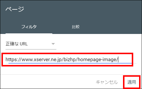

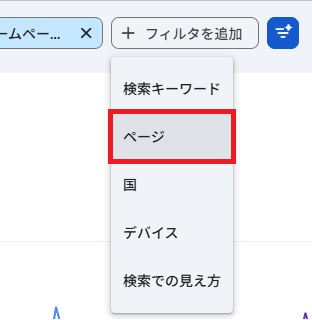

同様に+フィルタを追加をクリックしたあと、今度はページを選びます。
ページ
プルダウンから正確な URLを選んで、調べたいページのURLを入力したのち、適用をクリックします。
正確な URLを選択して、URLを入力

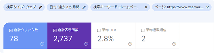

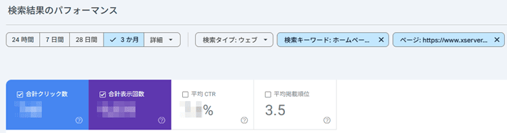

これで、特定のキーワードに対するページの検索順位を確認できました。

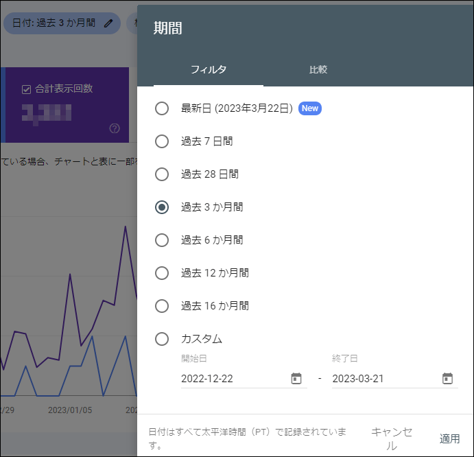

平均掲載順位を確認
対象となる期間は、デフォルトで3ヵ月です。あとからでも「詳細」から変更できます。
期間は日付から選択可能

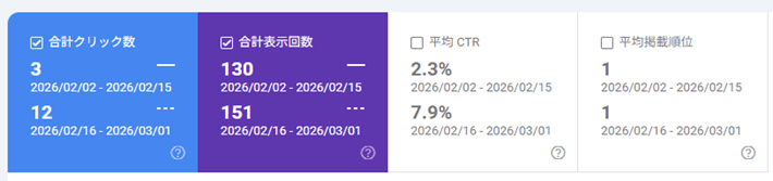

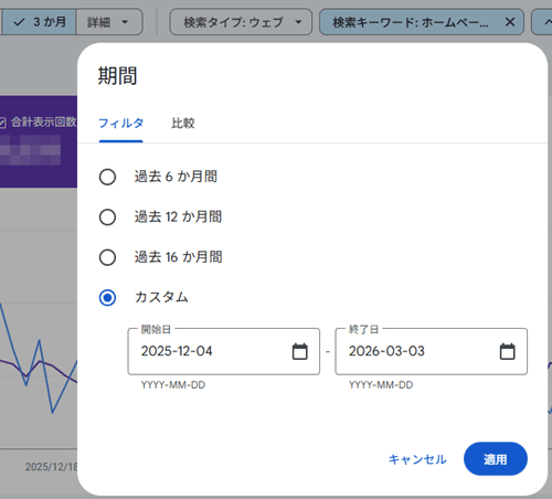

ここではページタイトルを変更する前と後で、CTR(クリック率)が上がったのかを確認する方法を解説しますね。
先ほどと同様に、+フィルタを追加から検索キーワードとページを指定しましょう。
検索キーワードとページを指定

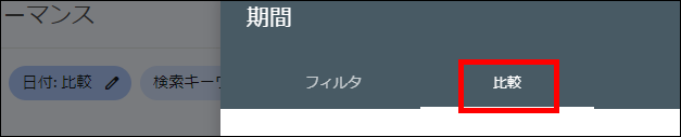

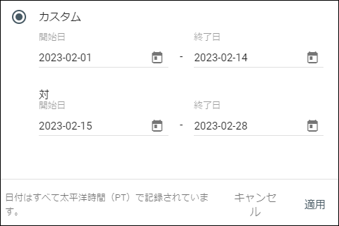

次に詳細から、比較のタブをクリックします。
比較

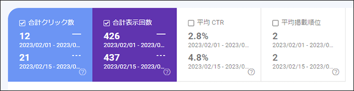

カスタムで、検索結果においてタイトルが変更された日を境として、2週間以上を目安に指定しましょう。
2週間以上を目安に指定
これで期間ごとの検索パフォーマンスデータが表示されました。
パフォーマンスデータを比較
たとえば、上記のデータでは、平均CTRが2.3%から7.9%に上がっていますね。
タイトルの変更によりCTRが改善されたと、判断することが可能です。
タイトルの変更により、そもそも順位が変動している場合もあります。
順位が変わるとCTRにも影響があるため、効果検証のときには注意が必要です。
また、表示回数やクリック数が極端に少ない場合は、そもそも「率」であるCTRのデータは、参考にしづらいので注意しましょう。

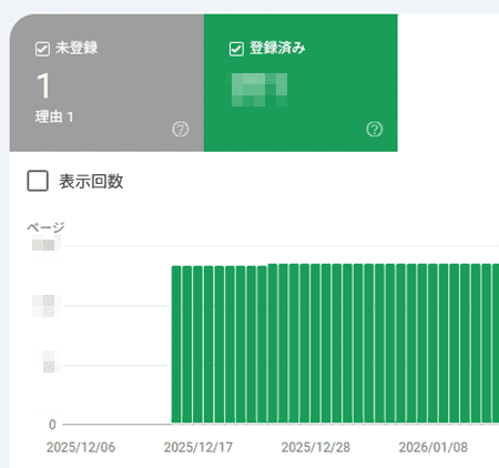

ページ中央の「未登録」と「登録済み」の数字を確認します。
以下の場合、1つのページがインデックス登録されていない状況です。
未登録の数字を確認

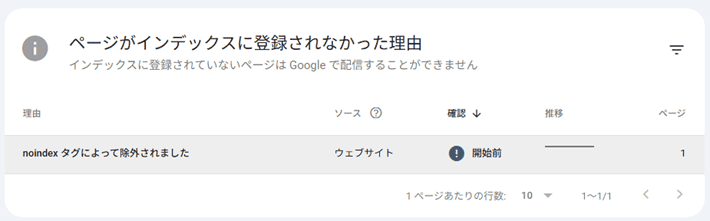

ページをスクロールするとすぐ下に、「ページがインデックスされなかった理由」が表示されているので、エラーかどうか確認しましょう。
ページがインデックスされなかった理由を確認
ここでは「noindex タグによって除外されました」と表示されています。
noindexタグとは
検索結果に表示させたくないページがある場合に、Googleに対してインデックス登録をしないように指示するためのタグ。HTML内のhead要素に、以下のnoindexメタタグを埋め込みます。
(例)<meta name="robots" content="noindex">

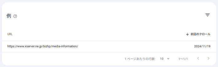

理由の部分をクリックすれば、それぞれ対象のページを確認することが可能です。
インデックスされなかったページのURLを確認
もし、noindexタグが意図して挿入したものでないのなら、削除しましょう。

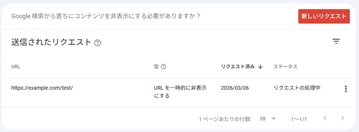

まず、「インデックス作成」から非表示をクリックします。
インデックス作成の非表示
一時的な非表示のタブから、新しいリクエストをクリックしてください。
一時的な削除タブの新しいリクエスト

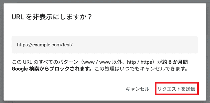

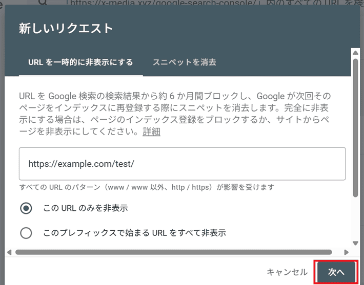

「URL を一時的に非表示にする」のタブが選ばれた状態で、URLを入力します。
URLを入力したら、「この URL のみを非表示」が選択された状態で、次へをクリックしてください。
URLを一時的に削除するタブでURLを入力
基本的に「この URL のみを非表示」で申請しましょう。「このプレフィックスで始まる URL をすべて非表示」を選んでしまうと、意図しないページを一時的に非表示にしてしまうことになります。慎重に操作しましょう。
次の画面で、リクエストを送信をクリックすれば完了です。
URL削除のリクエストを送信
リクエスト送信後の画面
リクエストのキャンセルは、対象URL(行)の一番右の「︙」から可能です。

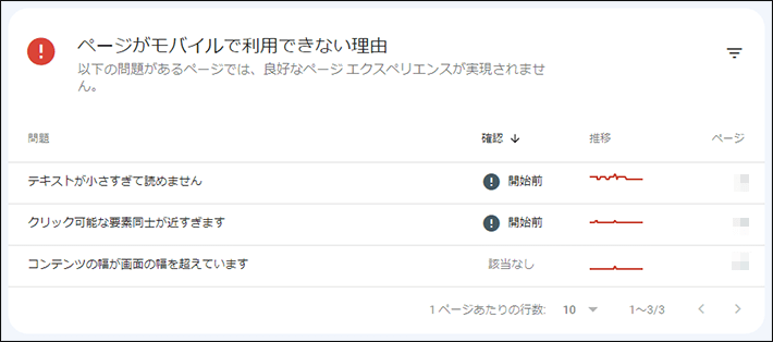

エクスペリエンス
エクスペリエンスでは、ページエクスペリエンスが確認できます。
具体的には、以下の内容です。
ポイント
  • ウェブに関する主な指標(ページ読み込み時の速度、応答性、安定性)

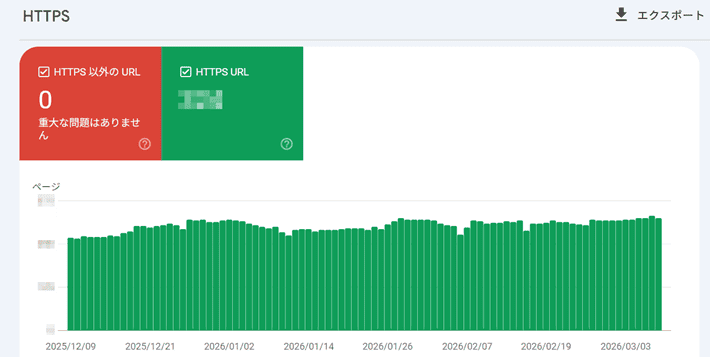

  • HTTPS(通信が暗号化されているかの評価)
前述のとおり、ページエクスペリエンスはユーザーがWebページに訪れたときの、コンテンツ(情報)そのものの価値以外の体験のこと。
コンテンツの価値が重要視されるとはいえ、ページエクスペリエンスに欠点があると、自社のページが上位表示されるための足枷になってしまうかもしれません。
ホームページを開設したあとは、定期的にページエクスペリエンスに致命的な問題がないか確認しましょう。

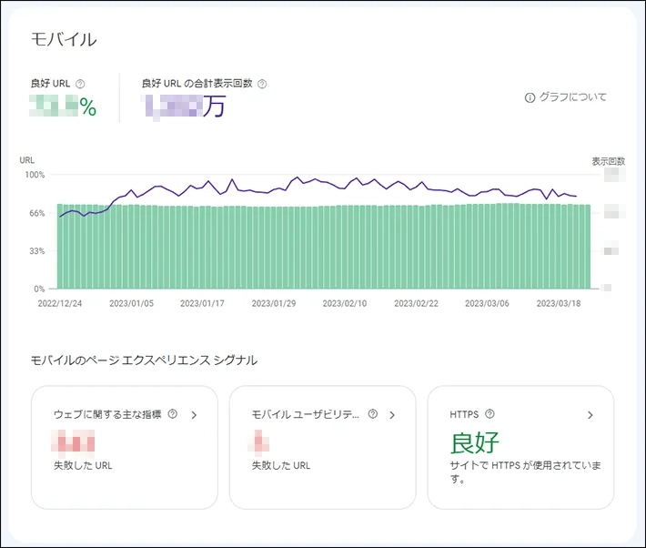

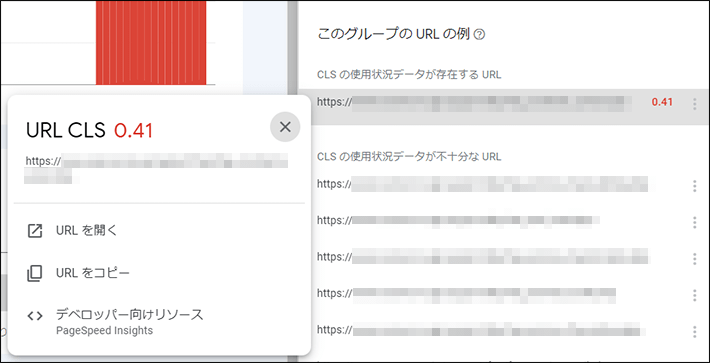

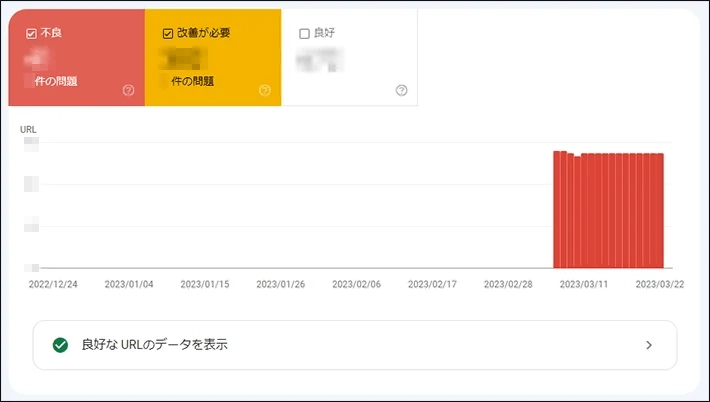

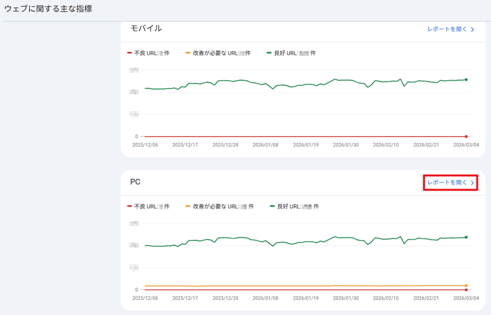

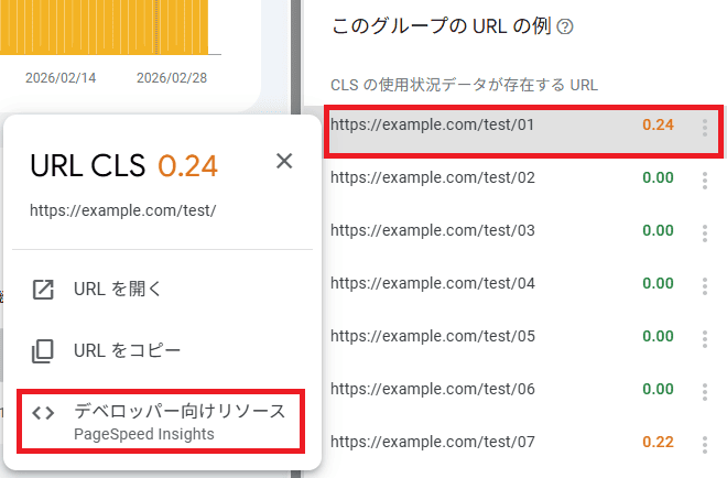

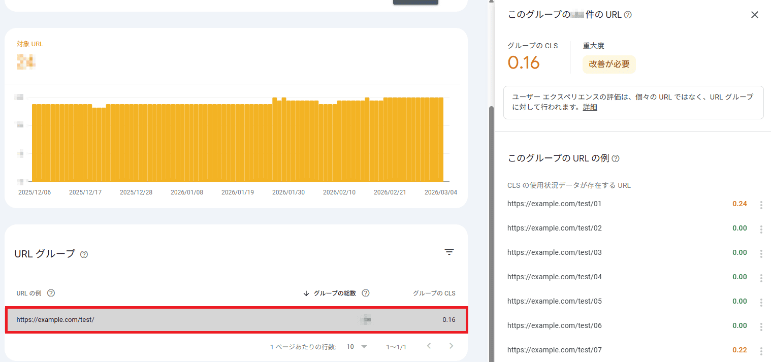

読み込み速度が遅かったり、レイアウトがずれて表示されたりするページは、ユーザーにストレスを与えることから、離脱要因になってしまいます。
改善すべきURLを見つけて、対処しましょう。
まず、「エクスペリエンス」からウェブに関する主な指標をクリックしてください。

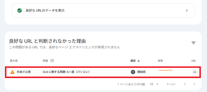

ウェブに関する主な指標
「不良 URL」と「改善が必要なURL」は、対処すべきURLなので、詳細を確認しましょう。
レポートを開くをクリックしてください。
レポートを開く
ページ下部の「良好なURLと判断されなかった理由」に、問題点が書かれています。
ここでは「CLSに関する問題」の行をクリックしてみますね。
CLSに関する問題
すると、対象となる「URLグループ」が表示されます。
さらにそのURLグループをクリックすると、画面右側にURLの一覧が表示されます。
URLグループ
CLSがオレンジ色になっているURLは改善すべきページです。
クリックしたのち、デベロッパー向けリソースを選択してください。

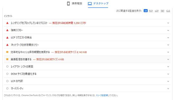

すると、「PageSpeed Insights(ページ スピード インサイト)」が開きます。
PageSpeed Insightsとは
Googleが提供する無料のページパフォーマンス計測ツール。WebページのURLを入力するだけで、簡単にサイトスピードを計測できます。また、Webページのパフォーマンスをスコアで表示してくれます。同時に改善策も提示してくれるので、おすすめです。
ページ下部に表示される改善提案を参考に、ページを改善しましょう。
PageSpeed Insightsの使い方については、以下の記事で詳しく解説しています。
URLの始まりが「https」ではなく「http」のページは、SSL化(暗号化)されていないため、通信が傍受される危険性があります。
また、「http」のページはユーザーがアクセスしたときに、ブラウザが警告を出します。
ユーザーがアクセスを敬遠すれば、自社のホームページを訪れなくなるので、すべてのページがSSL化されていることを確認しておきましょう。
以下のように、「HTTPS以外のURL」が0になっている状態が好ましいです。
万が一、「HTTPS以外のURL」が1以上になっている場合は、問題のあるURLが表示されます。
アドバイスに沿って、問題を解決しましょう。
詳しくは以下を参考にしてください。
(参考:Search Consoleヘルプ「HTTPS レポート」)

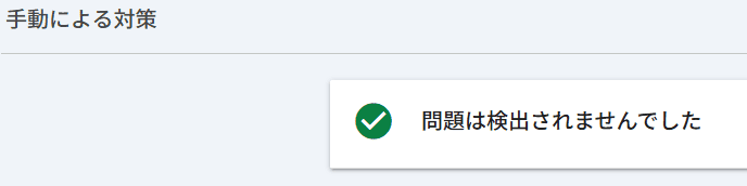

セキュリティと手動による対策では、自社のホームページが「Google ウェブ検索のスパムに関するポリシーに違反していないか」と「セキュリティに問題がないか」の確認ができます。
問題がなければ、以下のように「問題は検出されませんでした」と表示されます。
手動による対策 問題は検出されませんでした
セキュリティの問題 問題は検出されませんでした
万が一、何かしらエラーが表示されている場合は、以下を参考に対応してください。
(参考:Search Consoleヘルプ「手動による対策レポート」)
(参考:Search Consoleヘルプ「[セキュリティの問題] レポート」)

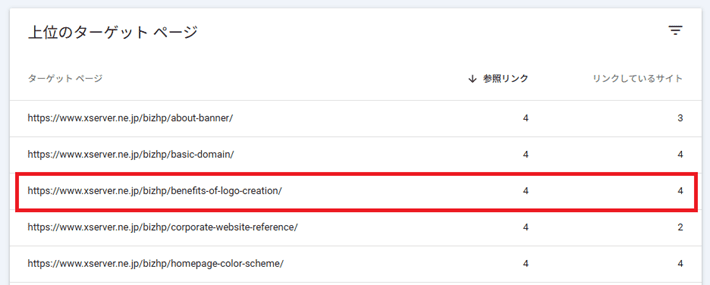

リンクを受けているページの一覧が表示されます。
調べたいページのURLをクリックしてください。
調べたいURLをクリック

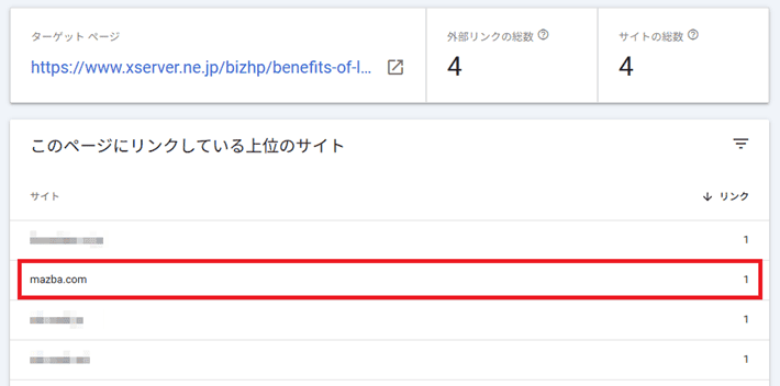

リンク元のホームぺージのドメインが一覧表示されるので、調べたい行をクリックしましょう。
このページにリンクしている上位のサイト
今度はリンク元のページのURLが表示されるので、調べたい行にマウスを乗せたあと、新しいタブで開くをクリックしてください。
上位のリンク元ページ
リンク元のページがSSL化されていない場合は、通信が暗号化されていないため、アクセスしないようにしましょう。SSL化されていないページは、URLが「https」ではなく「http」から始まるため、判別可能です。
また、外国語のページなど、意図が感じられないリンク元も少なくありません。すべてのリンク元が、第三者評価としての参考になるわけではないので、注意しましょう。

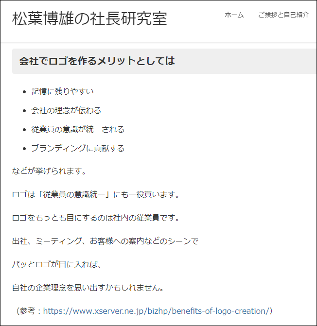

リンク元のページから、自社へのリンクを探します。
▼参考例▼
松葉博雄の社長研究室
▲出典:松葉博雄の社長研究室
今回、当メディアの外部リンクを調べたところ、会社でロゴを作るメリットを解説した記事が参考にされていました。
このような第三者評価を参考に、今後のサービス開発やホームページ運営に活かしていくことが可能です。

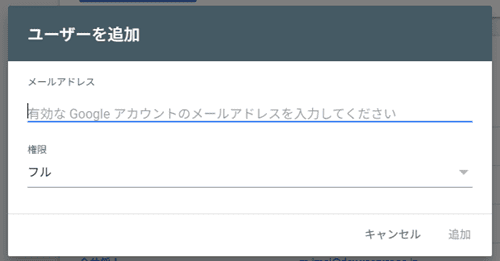

設定では、『Googleサーチコンソール』にアクセスできるユーザーを追加したり、ホームページアドレスを変更したときにGoogleに通知できたりします。
ここでは利用することが多い、ユーザーの追加方法を解説しますね。
社内メンバーはもちろん、WebコンサルティングやSEOなどの支援を外部から受ける場合は、サーチコンソールの権限を付与することになります。
まず、設定をクリックしてください。
設定
次に、ユーザーと権限をクリックします。
ユーザーと権限
ユーザーを追加をクリックします。
ユーザーを追加
権限を付与する「Google アカウントのメールアドレス」を入力して、権限を選びます。
Google アカウントのメールアドレスを入力
  • 所有者: 所有者は、Search Console でプロパティを完全にコントロールできます。他のユーザーの追加と削除、設定、すべてのデータの表示、すべてのツールの利用が可能です。
  • フルユーザー:すべてのデータに対する表示権限を持っており、一部のアクションを実行できます。
  • 制限付きユーザー: ほとんどのデータに対する表示権限を持ちます。
  • 協力者: 協力者は、サイトに関わる特定のアクションを代行できるか、特定のデータにアクセスできる人またはアカウントです。
(引用:Search Console ヘルプ「所有者、ユーザー、権限の管理」)
追加をクリックすれば完了です。
