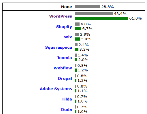

CMSの中でも「WordPress(ワードプレス)」が有名です。
CMSシェア世界No.1(※)であるため、まずホームページがWordPressで作られているかどうか調べることをおすすめします。
(※)以下、2026年7月14日時点の世界のCMSシェア一覧です。
▲出典:W3 Techs「Usage statistics of content management systems」
レンタルサーバーの管理画面から「WordPress(CMS)を利用しているかどうか」を確認できます。
WordPress(CMS)を利用していない場合、HTMLで制作している可能性が高いでしょう。

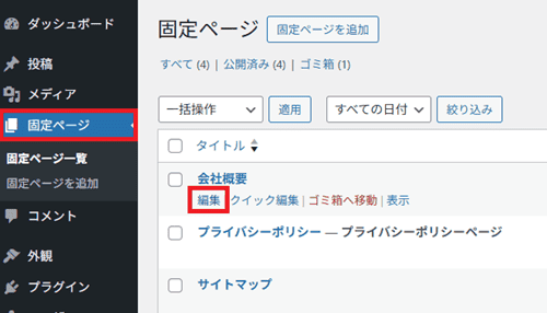

編集したいページを選択
主要なページであれば、多くは「固定ページ」機能で制作されています。
メインナビゲーションにある固定ページにアクセスし、編集対象のページがあるか確認してください。
該当するページがあれば、ページ名にカーソルを近づけると編集へのリンクが現れます。
固定ページ > 編集

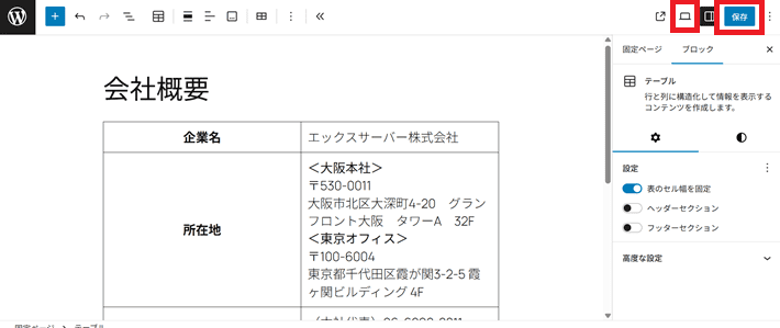

修正(新規追加)して更新(公開)
編集後、画面右上の青いボタン「保存」の左にあるプレビューから確認できます。問題がなければ保存を押してください。
お知らせ(ニュース)やブログ等の新規投稿も、基本的には同じです。
投稿の入力画面が出てくるので、内容入力後にプレビューで確認し、問題がなければ公開を押します。
