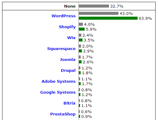

セキュリティリスクが高い
WordPressは世界シェアNo.1のシェアを誇るCMSである一方、利用者が多く、攻撃の標的になりやすい側面があります。利用者の多いシステムのほうが、攻撃の成功確率が上がるためです。
※2026年5月時点のCMSシェア一覧
CMSの世界シェア
▲出典:Usage statistics of content management systems| W3 Techs
そのため、静的サイト(HTML)より、セキュリティリスクは高めです。
とはいえ、WordPressを最新の状態にアップデートするなど、最低限のセキュリティ対策を講じれば、リスクは低減できます。
簡単に対策できるので、気になる方は以下の記事をチェックしてみてください。
