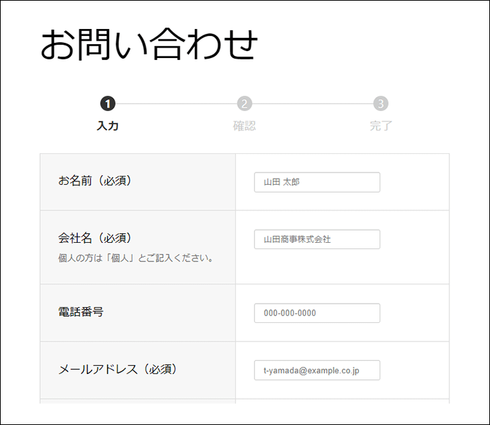

フォームのスタイルを4つから選べる
『Snow Monkey Forms』は、テンプレートが用意されているため、初心者の方でも簡単に、実用的なデザインのお問い合わせフォームを作れます。
フォームのスタイルは、以下の4つから選ぶことが可能です。
フォームのスタイル
  1. デフォルト
  2. Simple table
  3. Letter
  4. Business
デフォルトのフォームスタイル
デフォルト
Simple tableのフォームスタイル
Simple table
Letterのフォームスタイル
Letter
Businessのフォームスタイル
Business

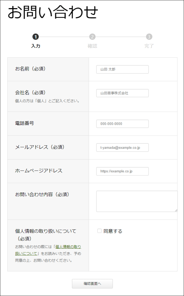

Snow Monkey Formsでお問い合わせフォームを作る方法
ここからは実際に、『Snow Monkey Forms』でお問い合わせフォームを作る方法について、具体的に解説します。

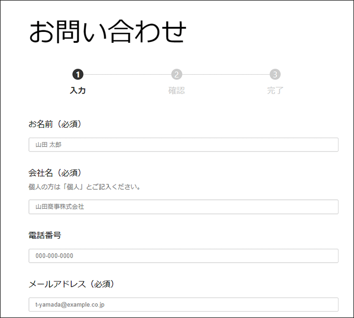

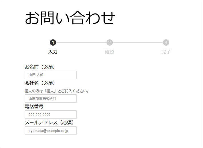

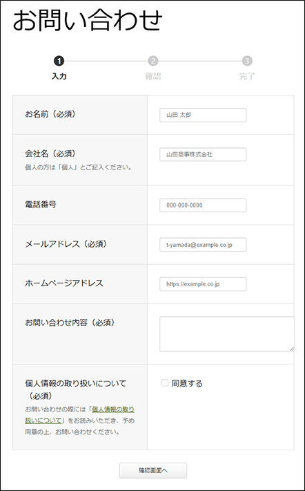

今回は題材として、BtoB(企業間取引)向けのお問い合わせフォームを作るので、あらかじめ完成形をご覧ください。
この記事で作るお問い合わせフォームの完成形
完成形イメージ
手順は、以下の7つに分けて解説しますね。

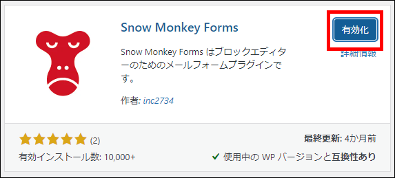

Snow Monkey Formsのインストールおよび有効化

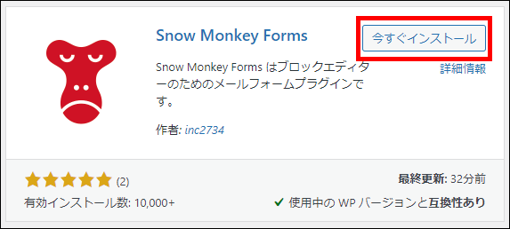

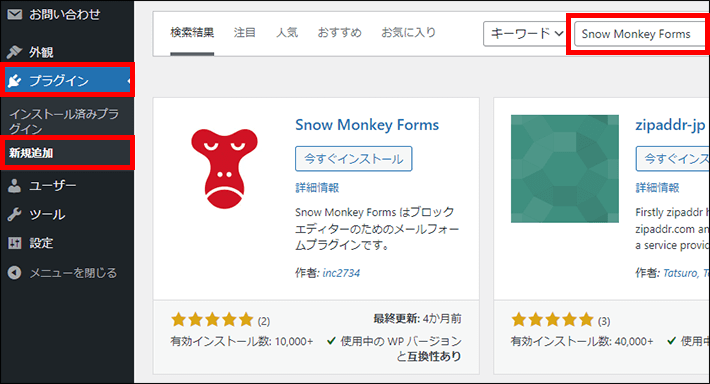

まず、『Snow Monkey Forms』をインストールしましょう。
『Snow Monkey Forms』の検索
WordPressのメインナビゲーション「プラグイン > 新規プラグインを追加」をクリックしたあと、『Snow Monkey Forms』を検索します。
Snow Monkey Formsの検索
『Snow Monkey Forms』のインストール
『Snow Monkey Forms』の今すぐインストールをクリックしてください。
『Snow Monkey Forms』の有効化
続けて、そのまま有効化します。
Snow Monkey Formsの有効化

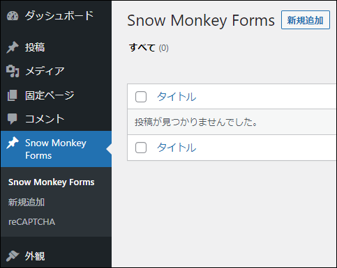

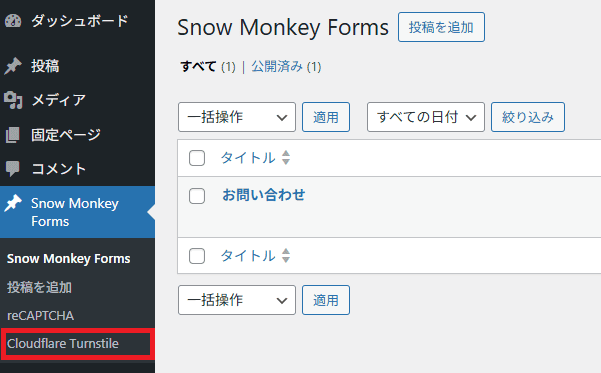

プラグインを有効化すると、WordPressのメインナビゲーションに、「Snow Monkey Forms」というメニューが追加されます。
メインナビゲーションに追加された「Snow Monkey Forms」メニュー

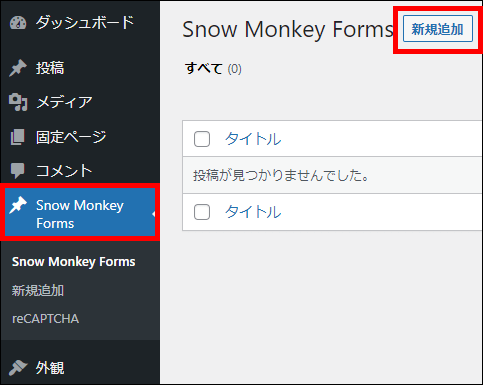

フォームを新規追加
新規追加
まず、WordPressのメインナビゲーション「Snow Monkey Forms」から、新規投稿を追加をクリックします。
新規投稿を追加

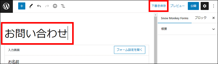

タイトルの入力
タイトルに「お問い合わせ」と入力したあと、ひとまず画面右上の下書き保存をクリックします。
タイトルの入力

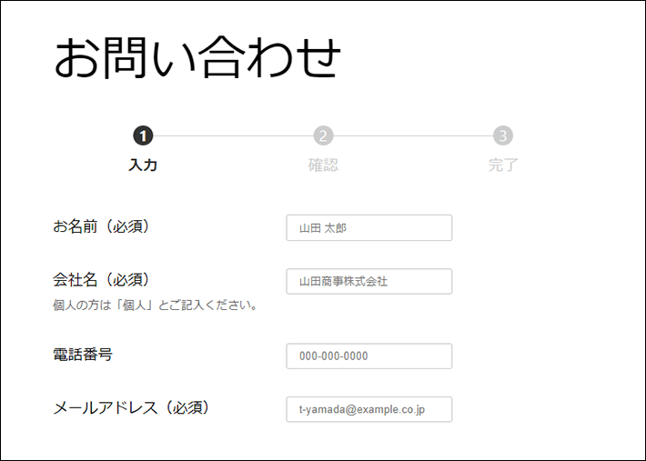

お名前の編集
それではまず、デフォルトで用意されている「お名前」の項目を編集しましょう。
ラベルの編集
ラベル「お名前」のあとにカーソルをあわせて、「(必須)」と追記します。
お名前:ラベルの編集
必須の設定
次に、項目(ブロック)をクリックしてみてください。
画面右側にある、「バリデーションの必須設定」がすでに有効化されている状態ですよね。
今回はお名前を必須にするので、変更する必要はありません。
お名前:必須の設定
入力例(PLACEHOLDER)の設定
今回のフォームでは、項目内に入力例を表示させるようにします。
入力例を表示させると、ユーザーが迷わなくなるので、フォームから離脱するのを防ぐ効果が期待できます。なお、フォームの最適化は「EFO(エントリーフォーム最適化)」と呼ぶので、覚えておきましょう。
項目(ブロック)をクリックした状態で、画面右側の「PLACEHOLDER」に、「山田 太郎」と入力してください。
お名前:入力例の設定
「PLACEHOLDER」の上にある項目「VALUE」は、初期値です。設定した値が入力された状態になってしまうので、間違わないように注意しましょう。
VALUEは初期値
自動送信メール用の値(NAME)の設定
ユーザーがフォームに入力した内容を、自動送信メールへ反映させるために必要となる「NAME」の値を設定します。
画面右側の属性「NAME」には、すでに「fullname」が入力されていますよね。
今回はこの「fullname」を活用するので、変更する必要はありません。
自動送信メール用の値(NAME)の設定
完了
これでお名前の編集は完了です。
下書き保存をクリックしておきましょう。

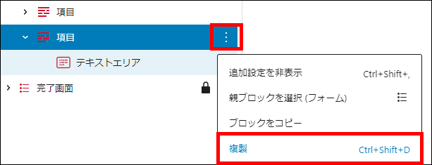

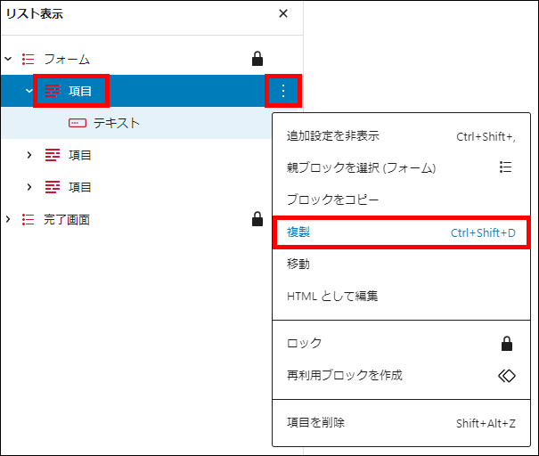

項目の複製

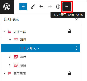

画面左の上にあるリストを表示をクリックします。
会社名:リスト表示
「フォーム」のすぐ下にある「項目」を選択して、「︙」から複製をクリックします。
項目を複製
これで「お名前(必須)」の項目がセット(ラベル、説明、項目ブロック)で複製されました。※説明は未入力の状態です。

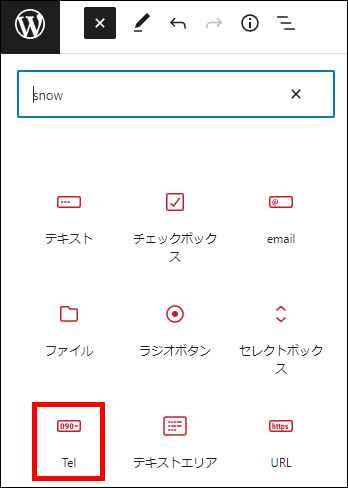

電話番号タイプの項目(ブロック)を追加
+ボタンをクリックします。
電話番号:ラベルを選択
「snow」と検索したあと、すべてを表示をクリックします。
電話番号:ブロックの追加でSnowと検索
画面左側に、『Snow Monkey Forms』で追加できる項目(ブロック)が一覧表示されます。
このなかから、Telをクリックします。
電話番号:Telブロックを追加
これで、電話番号の項目(ブロック)を追加できました。
電話番号:telブロック追加後の画面

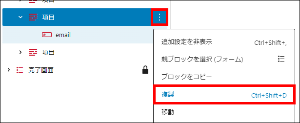

項目の複製とラベルの編集
「リスト表示」から「メールアドレス」の項目を複製します。
メールアドレスの項目を複製
ラベルを「ホームページアドレス」に変更しましょう。
ホームページアドレス:ラベルの編集
メールアドレスタイプの項目(ブロック)を削除
複製したメールアドレスタイプの項目(ブロック)を削除します。
ホームページアドレス:メールアドレスタイプの項目を削除

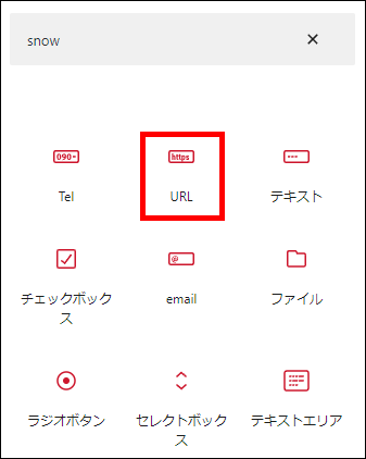

URLタイプの項目(ブロック)を追加
+ボタンから「snow」と検索し、URLをクリックします。
ホームページアドレス:URLタイプの項目を追加
ホームページアドレス:項目追加後のイメージ

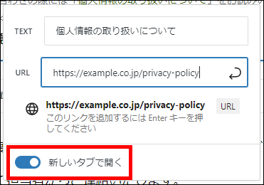

「個人情報の取り扱いについて」のテキストには、プライバシーポリシー(個人情報保護方針)ページへのリンクを設置しましょう。
個人情報の取り扱いについてのテキストを選択した状態で、リンクをクリックします。
個人情報の取り扱いについて:テキストを選択したうえで、リンクをクリック
自社のプライバシーポリシーページのURLを入力したあと、Enterを押してください。
URLを入力
編集ボタンをクリックしてください。
編集ボタンをクリック
高度の中にある「新しいタブで開く」にチェックを入れ、保存をクリックしてください。
新しいタブで開くにチェックを入れて保存

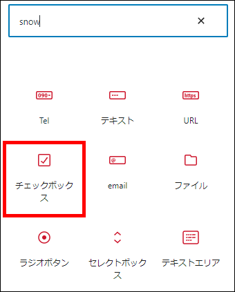

チェックボックスタイプの項目(ブロック)を追加
+ボタンから、チェックボックスタイプの項目(ブロック)を追加してください。
個人情報の取り扱いについて:チェックボックスタイプの項目を追加
個人情報の取り扱いについて:項目追加後のイメージ
チェックボックスの項目(ブロック)をクリックして、画面右側の「OPTIONS」の中の「value1」を削除して「同意する」に変更します。
個人情報の取り扱いについて:Value1の値を変更
そのあと、2行目と3行目の値を削除します。
2行目と3行目を削除

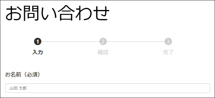

青文字のボタン「フォーム設定を開く」をクリックしたあと、画面右側の「確認画面を使用する」を有効化してください。
確認画面を使用する
プログレストラッカーの設定
プログレストラッカーも有効化しましょう。
プログレストラッカーの設定
プログレストラッカーを有効化すると、入力→確認→完了のステップナビゲーションが表示されるようになります。
ステップナビゲーションの表示イメージ
ステップナビゲーションを表示させると、ユーザーが確認画面や完了画面の存在に気付くことができます。

フォームスタイルの設定
『Snow Monkey Forms』のメリットでもお伝えしたように、フォームのスタイルは4つから選べます。
今回は、「Business」を採用しますね。
Businessを選択
青文字のボタンフォーム設定を開くをクリックして、画面右側のフォームスタイルから、Businessを選んでください。
フォームスタイルの設定
完了
これでフォームスタイルの設定は完了です。
下書き保存しておきましょう。

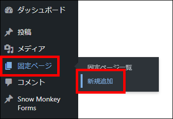

固定ページを新規作成
WordPressのメインナビゲーション固定ページ > 新規固定ページを追加をクリックしてください。
WordPressメインナビゲーションの「固定ページ > 新規固定ページを追加」
タイトルの入力
固定ページのタイトルに「お問い合わせ」と入力してください。
タイトルの入力
フォームの読み込み
本文の+ボタンをクリックして、「snow」と検索したあと、Snow Monkey Formをクリックします。
Snow Monkey Formsブロックの読み込み
プルダウンから、先ほど作ったフォーム「お問い合わせ」を選んだあと、画面右上の下書き保存をクリックしてください。
下書き保存をクリック

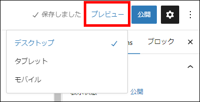

再度「下書き保存」すれば、お問い合わせページの作成(フォームの紐づけ設定)は完了です。プレビューしたあと、実際にお問い合わせフォームを入力および送信して、以下を確認しましょう。
プレビュー
ポイント
  • 必須にしたい項目が正しく設定されているか
  • 入力例は表示されているか
  • 個人情報の取り扱いについてのテキストリンク先が正しいか
  • 入力画面、確認画面、完了画面に遷移するか
  • 自動送信メールが届くか(管理者向けとユーザー向け)
  • 自動送信メールにフォームの入力内容が反映されているか
問題がなければ、お問い合わせページを公開してください。

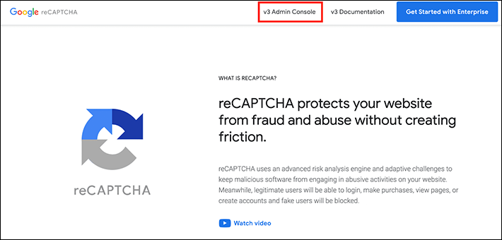

スパムメール対策として有名なのは、Googleの『reCAPTCHA(リキャプチャ)』です。
しかし、近年『reCAPTCHA』の無料プランは、月の評価回数が100万回から1万回に大幅に引き下げられました。
そこで代替ツールとして注目されているのが、『Cloudflare Turnstile(クラウドフレア ターンスタイル)』です。

WordPressメインナビゲーションから、Snow Monkey Forms > Cloudflare Turnstileをクリックします。
さきほど発行した「サイト キー」と「シークレット キー」をペースト(貼り付け)します。
ウィジェット(認証ボックス)の位置は、デフォルトでは「フォームの後」になっています。
気になる場合は、あとで変更しましょう。
忘れず、変更を保存をクリックしてください。
お問い合わせフォームにアクセスして、認証ボックスが表示されていれば、完了です。
