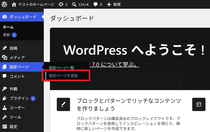

まずは、WordPressのメインナビゲーション(左のサイドバー)から、「固定ページ > 固定ページを追加」をクリックしてください。
固定ページ > 固定ページを追加
すると、固定ぺージにおける、ブロックエディタの編集画面が開きます。

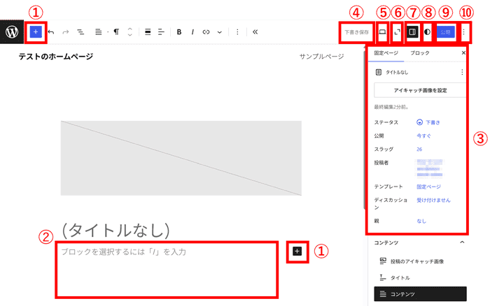

ここでは、最低限知っておきたい、ボタンやエリアなどの役割を解説しますね。
ブロックエディタ編集画面の説明
番号項目説明
 1+「画面左上」と「画面中央」の2か所に設置されており、ブロックを追加するときに使います。
 2ページの編集エリアここにブロックを追加していき、ページを作成します。
3ブロック設定サイドバー
(設定カラム)
選択したブロックの各種設定を行うときに使います。
選択したブロックによって、設定項目が変わります。
 4下書き保存ページを下書き保存するときに使います。
5プレビューページをプレビューするときに使います。
6ズームアウトページ全体を一覧表示して、各セクションの配置や構成を確認できます。
7設定ブロック設定サイドバーの表示/非表示を切り替えるときに使います。
8スタイルページ全体や選択したブロックの色や文字サイズなどのデザインを変更できます。
9公開ページをWeb上に公開するときに使います。
10オプションブロックエディタの表示モードや、エディタの種類を切り替えるときに使います。

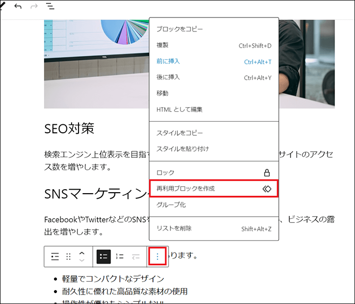

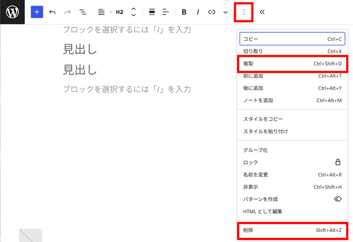

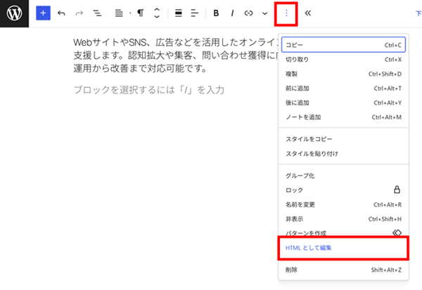

5オプションブロックを複製したり、削除したりできます。
そのほか、ブロックをHTMLとして編集することも可能です。
ブロックツールバーのオプション
ブロックとブロックの間に、新しいブロックを追加するときは、このオプションの「前に追加」や「後に追加」が便利です。

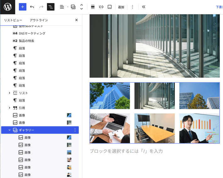

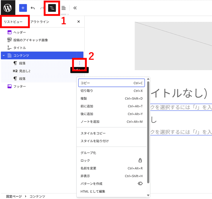

リスト表示を活用しよう(+αの豆知識)
ブロック同士を組み合わせたり、重ね合わせたりすると、ぺージ編集エリア内で特定のブロックのみを選択するのが、難しい場合があります。
そんなときにおすすめなのが、「リストビュー」です。
参考に、以下をご覧ください。
リスト表示の説明
画面左上(1)の「ドキュメント概観(三本線アイコン)」をクリックすると、各ブロックがリスト形式で表示されます。
ここで編集したいブロックを選択することが可能です。
また、「オプション(2)」をクリックすれば、ブロックの複製や削除もできます。

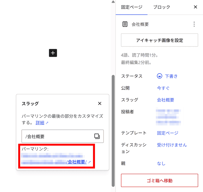

下書き保存したあとは、画面右側の設定カラム(固定ページ)から、「スラッグ(パーマリンク)」を変更しましょう。
スラッグ
デフォルトでは、タイトルが挿入されます。
日本語のタイトルだと、URLが以下のような表示になり、扱いづらくなります。
パーマリンクを日本語にした場合の表示例
たとえば会社概要ページなら「company」など、内容が分かる英単語がおすすめです。
パーマリンクは英単語の使用がおすすめ

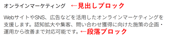

見出しブロック
「見出しブロック」は、見出しを追加するときに使います。
見出しのレベルは、ブロックツールバーでH1〜H6まで選ぶことが可能です。
見出しブロック
基本的には、コンテンツの階層構造に応じて、H2以下(H2〜H6)を選びましょう。

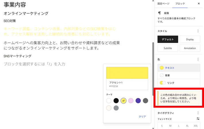

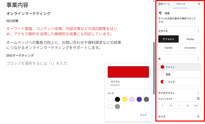

文字の色やサイズは、画面右側のブロック設定サイドバーから指定することが可能です。
ブロック設定サイドバーから色を変更可能
文字色と背景色の組み合わせによってテキストが見づらい場合は、WordPressが警告メッセージを表示して知らせてくれます。
読みにくい色に対する警告

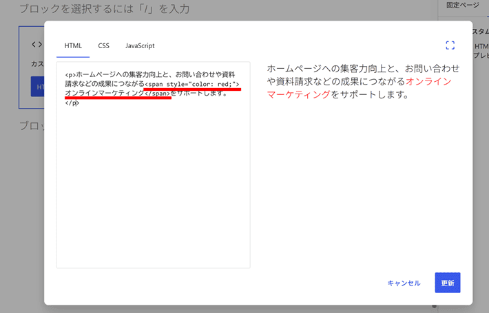

なお、段落内の特定の文字のみ色を変えたい場合は、あとで解説する「カスタムHTMLブロック」でHTMLコードを入力しましょう。詳しくは、のちほど解説します。

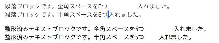

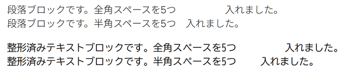

段落ブロックとの違いは、入力したとおりに改行や空白が表示される点です。
たとえば、「段落ブロック」は「Enter」を押すと、新しい段落(ブロック)が追加されます。
一方、「整形済みテキストブロック」は「Enter」を押すと、段落内で改行される仕様です。
また、「段落ブロック」が半角スペースを連続で入力しても、一つしか挿入されないのに対し、「整形済みテキストブロック」は入力した分だけ表示されます。
以下、全角と半角のスペースをそれぞれ8つ入れた場合における、「編集画面」と「実際の画面」の比較です。
「段落ブロック」のほうは、実際の画面では半角スペースが1つ分(青色部分)に減っていますよね。
▼編集画面▼
段落ブロックと整形済みテキストブロックの比較(編集前)
▼実際の画面(プレビュー後)▼
段落ブロックと整形済みテキストブロックの比較(実際の画面)
一つの段落の中で改行を多く使う場合や、タイピングしたとおりに表示させたい場合は、「整形済みテキストブロック」が便利です。

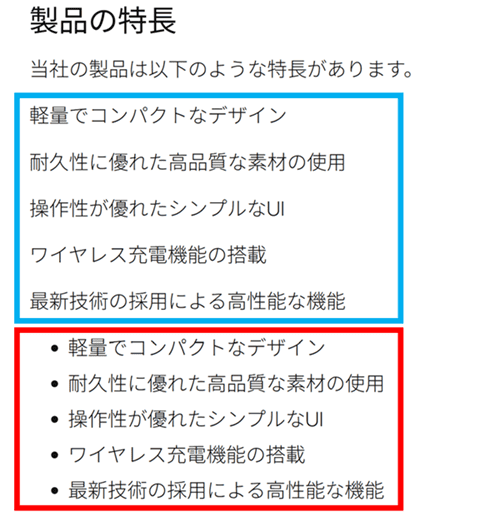

リストブロック
「リストブロック」は、テキストを箇条書きするときに使います。
参考に、以下をご覧ください。
製品の特長を「段落ブロック(青枠)」と「リストブロック(赤枠)」で比較してみました。
リストブロックの使用例
「リストブロック(赤枠)」のほうが、すっきりまとまっていますね。

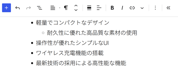

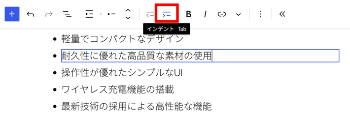

また、「リストブロック」に文字を入力した状態で「Enter」を押すと、リストが一つ追加されます。
そのほか、リストの2つ目以下を選択した状態で、ブロックツールバーの「インデント」をクリックすると、字下がりします。
▼インデント適用前▼
インデントの説明
▼インデント適用後▼
インデントの適用後

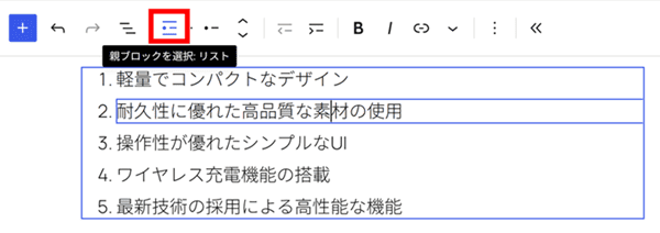

ほかにも、リスト全体を選択すると、「順序付きリスト」を選べます。ただ、テーマによって反映されない場合もあるので、一度チェックしてみてください。
順序付きリストの説明

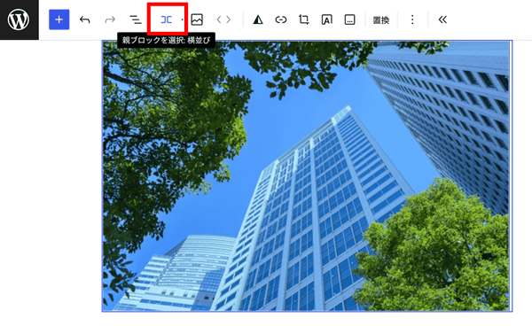

リスト全体を選択したいときは、「親ブロックを選択」ボタンが便利です。
親ブロックを選択

引用ブロック全体を選択するには、親ブロックを選択ボタンが便利です。
親ブロックを選択

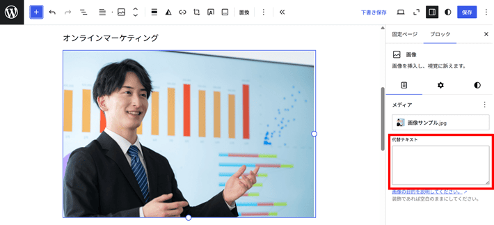

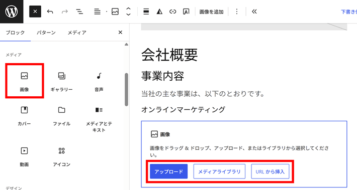

画像ブロック
「画像ブロック」は、写真やイラストなどの画像ファイルを挿入するときに使います。
「画像ブロック」を追加すると、以下3種類の方法が表示されるので、状況に応じて使い分けてください。
画像ブロック
3種類の方法
  • アップロード
    新しい画像をアップロードして使う
  • メディアライブラリ
    すでにアップロード済みの画像ファイルから選んで使う
  • URLから挿入
    URL(画像が置いてある場所)を指定して使う

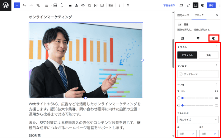

なお、画面右側のブロック設定サイドバーから、代替(ALT)テキストを入力したり、画像のサイズを変更したりできます。
ブロック設定サイドバーでALTテキストや画像のサイズの設定が可能
ブロック設定サイドバーで画像のサイズ変更が可能
代替(ALT)テキストとは
画像が読み込まれなかったときに表示させるテキストのこと。Google 画像検索の結果に、コンテンツが表示される可能性を高める効果も期待できます(参考:Google 検索セントラル「Google 画像検索 SEO ベストプラクティス)」。

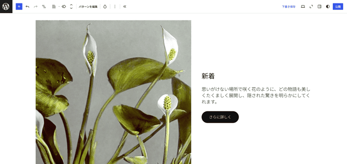

メディアとテキストブロック
「メディアとテキストブロック」は、画像とテキストを横に並べて表示できます。
デフォルトでは、左側にメディア、右側にテキストを挿入できるようになっていますよ。
※ブロックツールバーから、位置関係(左右)を変更することが可能です。
メディアとテキストブロック

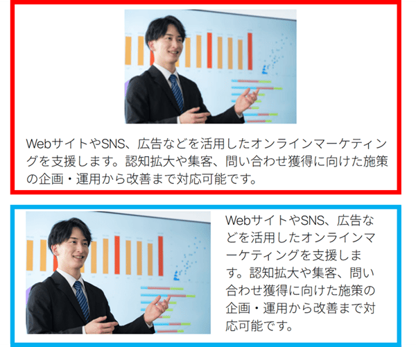

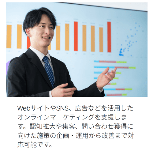

参考に、以下をご覧ください。
  • 赤枠は、「画像ブロック」と「段落ブロック」を用いた例。
  • 青枠は、「メディアとテキストブロック」を用いた例です。
画像ブロック&段落ブロックとメディアとテキストブロックの比較
このように、「メディアとテキストブロック」を使えば、ホームぺージのデザインにバリエーションを持たせられます。
また、「メディアとテキストブロック」は、レスポンシブデザインに対応しています。
レスポンシブデザインとは
レスポンシブデザインとは、ユーザーのデバイスに応じ、ホームページの表示サイズを自動で変えるデザインのこと。
レスポンシブデザイン対応のホームぺージは、パソコン、スマホ、タブレットなど、ありとあらゆるデバイスに最適化したぺージを表示できます。
レスポンシブデザイン
以下のように、デフォルトの設定では、スマホだと縦に並べて表示されます。
メディアとテキストブロックのスマホ表示例
位置関係は、画面右側のブロック設定サイドバーから、変更することが可能です。
ブロック設定サイドバーからスマホでの表示を変更可能

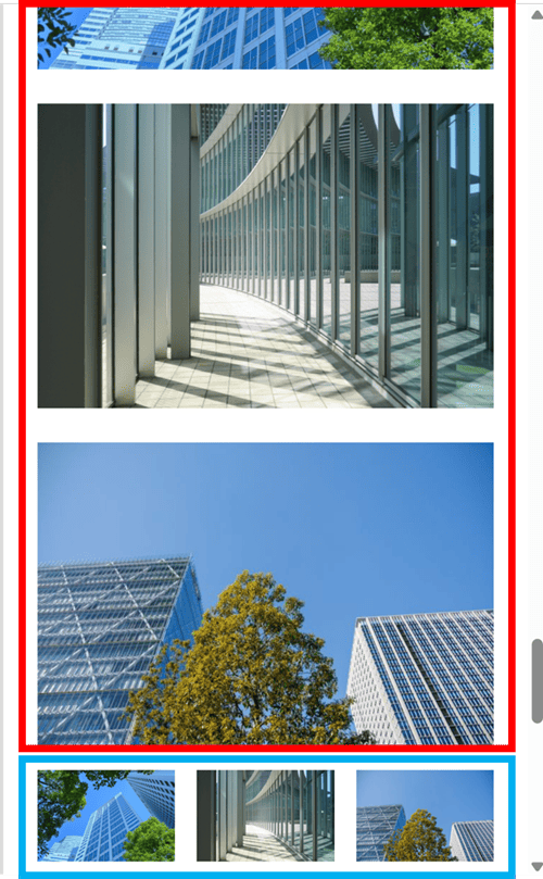

  • 赤枠は、「画像ブロック」で複数の画像を挿入した例。
  • 青枠は、「ギャラリーブロック」で複数の画像を挿入した例です。
画像ブロックとギャラリーブロックの比較
「ギャラリーブロック(青枠)」の方は、複数の画像を限られたスペースに収納できていますね。

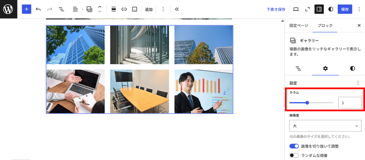

カラム(列)の数は、画面右側のブロック設定サイドバーから変更できます。
ブロック設定サイドバーからカラム数を変更可能

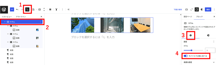

特定の画像を選択するのが難しいときは、リストビューがおすすめです。
リストビューの例
なお、「ギャラリーブロック」もレスポンシブデザインに対応しています。
たとえば、3カラム(列)に設定した場合、スマホでは2カラム(列)で表示されますよ。
ギャラリーブロックのスマホ表示例

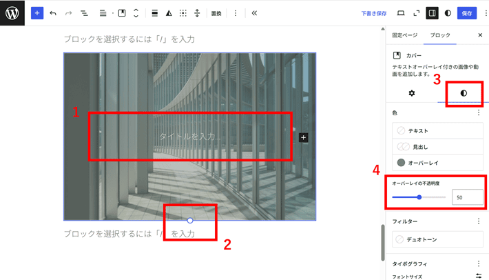

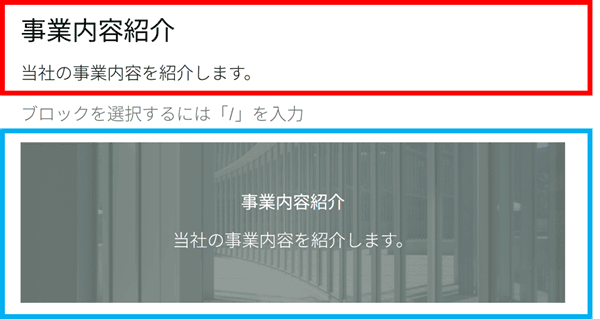

カバーブロック
「カバーブロック」は、画像の上にテキストを配置したいときに使います。
たとえば、見出しの背景に写真を入れたいときに便利です。
参考に、以下をご覧ください。
  • 赤枠は、「見出しブロック」で作った見出しの例。
  • 青枠は、「カバーブロック」を活用して作った見出しの例です。
見出しブロックとカバーブロックの比較
「カバーブロック(青枠)」のほうは背景画像がある分、見出しの内容がイメージしやすいですね。
なお、カバーブロックを挿入して背景画像を選んだあとは、次のような画面になります。
カバーブロックの使用手順
ポイント
  1. テキストを入力できます。デフォルトでは「段落ブロック」に設定されていますが、「見出しブロック」などに変更できます。
  2. 「〇」をドラッグすることで、画像の高さを変更できます。
  3. スタイル(Syles)を設定するためのタブです。
  4. オーバーレイの不透明度では、重ねた色の透明度を調整できます。
「カバーブロック」は見出し以外に、メインビジュアルを作るときにも役立ちますよ。

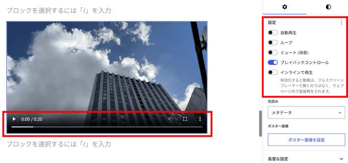

動画ブロック
「動画ブロック」は、動画ファイルを挿入したいときに使います。
YouTube等で配信されている動画は、後述する「埋め込み系ブロック」がおすすめです。
たとえば、「動画ブロック」を使って、会社のCMや商品の使い方を解説した動画を配置してみてはいかがでしょうか。
以下は、「動画ブロック」で動画を追加したときの編集画面です。
ブロック設定サイドバーから各種設定が可能
再生や停止などのコントロールボタンは、自動で配置されます。
画面右側のブロック設定サイドバーでは、自動再生、ループ、ミュートなどを設定することが可能です。

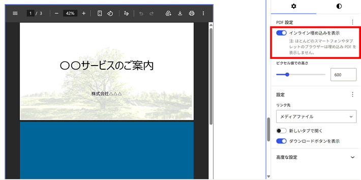

「ファイルブロック」は、ドキュメントやPDFファイル等を配布したいときに使います。
たとえば、製品のパンフレットやマニュアルなどのデータファイルを、ユーザーがホームぺージからダウンロードできる状態にすることが可能です。
以下は、「ファイルブロック」でPDFファイルを挿入したときの画面です。
ファイルブロックの説明
デフォルトでは「インライン埋め込みを表示」がONになっていますが、注釈のとおり、ほとんどのスマートフォンやタブレットでは表示されないので、注意してください。
なお、ダウンロードボタンは、画面右側のブロック設定サイドバーから、表示/非表示を切り替えられます。
ブロック設定サイドバーから、ボタンの表示切替が可能

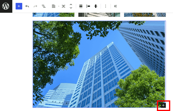

一番左のカラムが表示されていますので、「+」から、「画像ブロック」を追加してみます。
カラムブロックの左カラムに画像ブロックを追加
カラムが表示される場所のあたりをクリックすれば、ブロックを追加できます。
カラムブロックの追加方法

リストビュー
全体もしくは特定のカラムを選択するなら、リストビューが分かりやすいです(1&2)。
カラム全体を選択すると、画面右側のブロック設定サイドバーに、「モバイルでは縦に並べる」が表示されます(3&4)。
デフォルトではチェックが入っており、以下のようにスマホでは縦並びになるので、求めるデザインに応じて切り替えてください。
カラムブロックのスマホ表示例
横並びブロック
「横並びブロック」は、文字どおり横並びのレイアウトを組みたいときに使います。
前項の「カラムブロック」とは異なり、スマートフォンのように画面幅が狭くなっても、横並びのレイアウトは維持されます。
以下、赤枠は「カラムブロック」、青枠は「横並びブロック」を使用した例です。
横並びブロックのスマホ表示例
「横並びブロック(青枠)」のほうは、画面の横幅に収まっている分、画像が縮小されていますね。
代わりに、画面幅からコンテンツがはみ出したときに、「行を折り返すかどうか」を選択できます。
横並びブロックでは、複数行に折り返す設定が可能

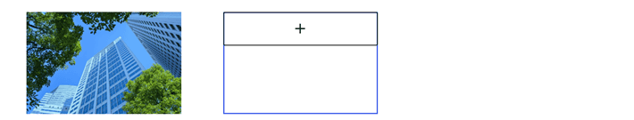

2つ目以降のコンテンツを追加するときは、「横並びブロック」全体を選択したあとに表示される「+」をクリックします。
全体を選択しないと、この「+」は表示されないのでご注意ください。
親ブロックを選択か、リストビューを活用すると操作しやすいです。
親ブロックを選択

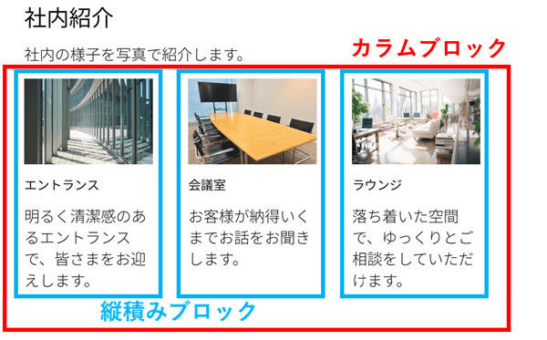

縦積みブロック
「縦積みブロック」は、縦積みのレイアウトを組みたいときに使います。
基本的な操作は、「横並びブロック」と同じです。
「カラムブロック」「横並びブロック」「縦積みブロック」を組み合わせると、さまざまなレイアウトを構成できますよ。
たとえば、以下の社内紹介は、「カラムブロック(赤枠)」の中に「縦積みブロック(青枠)」を配置したレイアウトです。
縦積みブロックとカラムブロックを組み合わせた例
「縦積みブロック」の中に、「画像ブロック」、「見出しブロック」、「段落ブロック」を使っています。
ぜひ参考にしてください。

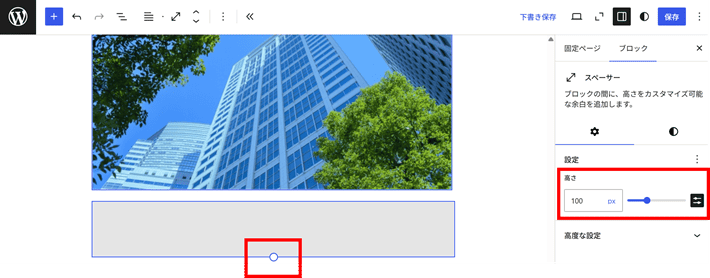

スペーサーブロック

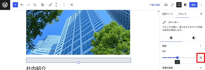

「スペーサーブロック」は、ブロック間に空白を入れたいときに使います。
ブロック間には、もともと空白が入っていますが、高さを調整できません。
「スペーサーブロック」なら、ブロック間に好きな高さの空白を入れることが可能です。
以下のように、空白の高さは「〇」で調整します。
スペーサーブロックの使用説明
画面右側のブロック設定サイドバーなら、空白の高さを数字で指定することが可能です。
また、プリセットを使用すると、あらかじめ用意されたサイズを選択するだけで簡単に余白を設定できます。
余白設定

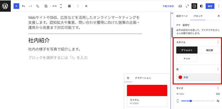

区切りブロック

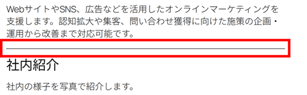

「区切りブロック」は、区切り線を入れたいときに使います。
コンテンツ同士の区別をはっきりさせたいときに、おすすめです。
区切りブロック
使い方は簡単で、区切り線を入れたいところに挿入するだけです。
画面右のブロック設定サイドバーから、スタイルを選んだり、色を変えたりできます。
ブロック設定サイドバーからスタイルや色を変更可能

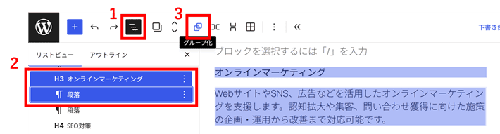

グループブロック
「グループブロック」は、複数のブロックをグループ化したいときに使います。
たとえば以下では、見出しと段落がペアになっているため、移動させるときは一緒に動かしたいものです。こんなときにグループブロックを使います。
グループブロック
では、使い方を見ていきましょう。
グループブロックの使用手順
グループ化の設定方法
  1. ドキュメント概観(三本線のアイコン)をクリック
  2. キーボードの「Shift」を使って、複数選択
  3. グループ化をクリック
これで見出しと段落が1つのグループになったので、一緒に移動させたり、まとめて消去したりできます。
グループブロック適用後

カスタムHTMLブロック
「カスタムHTMLブロック」は、HTMLコードを入力するときに使用します。
WordPressデフォルトの機能では、「段落ブロック」内のテキストにおいて、一部分のみ色を変えることはできません。
しかし、「カスタムHTMLブロック」を使ってHTMLコードを入力すれば、実現できます。
参考に、以下をご覧ください。
線を引いた部分が、文字を赤くするためのHTMLコードになります。
右側でプレビューを確認できます。
カスタムHTMLブロック
WordPressのブロックエディタを使えば、HTMLやCSSなどのWeb制作スキルがなくても、ホームぺージは作れます。
しかし、このように、HTMLやCSSを知っておくことで役立つ機会もあるので、基本のタグは徐々に覚えていくとよいでしょう。
なお、HTMLやCSSについては、以下の記事で解説しています。
追加済みのブロックについては、ブロックツールバーのオプション「HTMLとして編集」から、ソースコードを編集することが可能です。
ブロックツールバーのオプションのHTMLとして編集でも可能

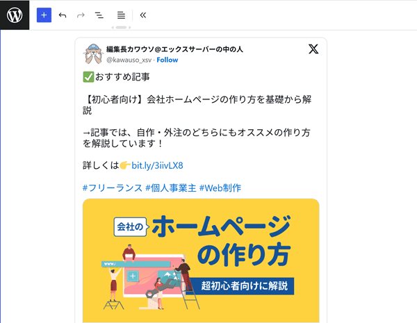

埋め込みブロック
「埋め込みブロック」は、Web上に公開されている動画、画像(静止画)、ツイート、音声などのコンテンツを埋め込むときに使います。
たとえば、X(旧Twitter)のツイートを埋め込むことが可能です。
使い方は簡単で、埋め込みたいコンテンツのURLを入力し、「埋め込み」ボタンをクリックするだけです。
埋め込みブロック
埋め込みブロックの活用例

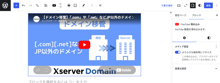

YouTubeブロック
「YouTubeブロック」は、YouTube動画を埋め込むときに使います。
前項の「埋め込みブロック」でも代用できますが、YouTube動画を埋め込むなら、こちらのほうがブロックを感覚的に選べますよ。
操作は簡単で、埋め込みたい動画のURLを入力し、「埋め込み」をクリックするだけです。
Youtubeブロック
以下、埋め込んだあとの編集画面です。
Youtubeブロックの活用例

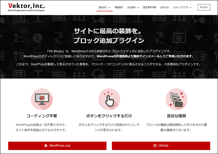

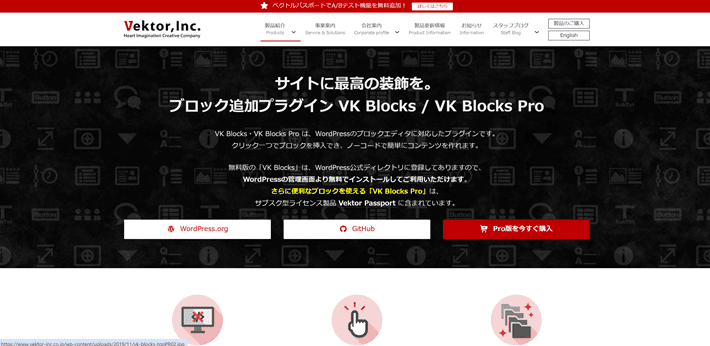

VK Blocks
VK Blocks
▲出典:株式会社ベクトル「VK Blocks」
『VK Blocks』は、企業ホームぺージ向けテーマの『Lightning(ライトニング)』を提供している、株式会社ベクトルのブロック追加プラグインです。
『VK Blocks』は、『Lightning』以外のテーマでも使用できます。
WordPressのデフォルトにはない、以下のようなブロックを追加することが可能です。
追加可能なブロック
  • スライダー
  • アラート
  • フロー
使えるブロック数は全部で16種類。
有料の『Vektor Passport(ベクトル パスポート)』を契約していれば、プロ版の『VK Blocks Pro』プラグインが使えるようになり、さらにブロック数が23種類増えます。
有料契約『Vektor Passport』のメリットは、以下の記事を参考にしてください。

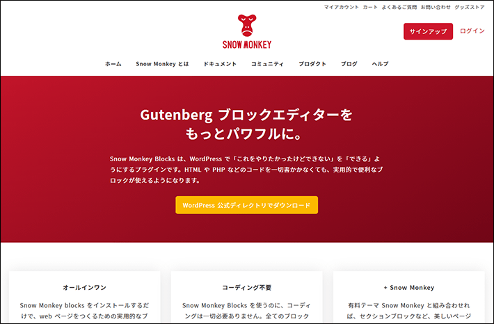

Snow Monkey Blocks
Snow Monkey Blocks
▲出典:株式会社モンキーレンチ「Snow Monkey Blocks」
有料のWordPressテーマ『Snow Monkey』を販売する、株式会社モンキーレンチのブロック追加プラグインです。
『Snow Monkey Blocks』は、『Snow Monkey』以外のテーマでも使えます。
たとえば、以下のようなブロックを使うことが可能です。
使用可能なブロック
  • カウントダウン
  • 価格表
  • お客様の声
使えるブロック数は全部で35種類。
テーマ『Snow Monkey』と一緒に使うと、さらに6種類増えます。

まず、WordPressに標準搭載されているブロックパターンを使ってみましょう。
画面左上の「+」をクリックしたのち、タブからパターンを選んでください。
カテゴリごとに、さまざまなブロックパターンが用意されていますよ。
パターン一覧
使いたいものを選択すると、編集画面上に反映されるので、あとは文字や画像などを好きなように編集するだけです。
ブロックパターンの例
これならデザインテンプレートを活用しているのと同じなので、初心者の方でも高品質なページが簡単に作れますね。

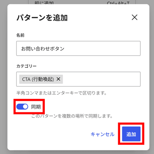

自分で作ったコンテンツをパターンとして登録可能
じつは、ブロックを組み合わせて作ったコンテンツは、パターンとして登録することも可能。
登録後はそのパターンをすぐに呼び出せるので、コンテンツを使い回すときに便利です。
それではパターンの登録方法を見ていきましょう。
登録したいブロックのメニューから、パターンを作成をクリックします。
※対象のブロックを複数選択するか、グループ化している場合は「親ブロック」を選択したうえで行ってください。
パターンを作成
すると、以下の画面が出ます。
あとで識別できるように、名前やカテゴリーを設定しておきましょう。
パターンを追加
なお、「同期」を有効化すると、複数の箇所で同じパターンを使用している場合に、オリジナル一つを変更するだけで、同じように修正が反映されます。
修正や更新作業を効率化できるので便利です。
たとえば、当メディアの記事で共通表示している「ホームページの開設を検討している方へ」のコンテンツは、まとめて同期パターンとして登録してあります。
同期パターンとして登録していることで、キャンペーンの切り替えがあった場合でも、すぐに対応できるようにしていますよ。

  • 「リストビュー」を活用する:画面の左上にある「≡(ドキュメント概観)」から「リストビュー」を開くと、使用中のブロックが一覧表示され、ブロックの親子関係(階層構造)が明確になります。狙ったブロックを正確に選択しやすくなるため、誤操作が激減します。
