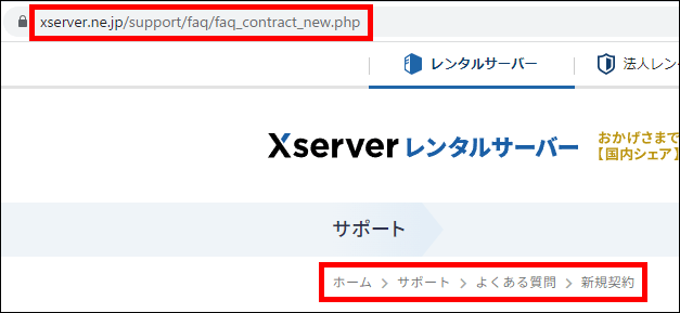

URL(階層)とパンくずリストが同じ構造ですよね。
位置型パンくずリストの例
パンくずリストとURLの関係
ホーム( / ) > サポート(support) > よくある質問 (faq) > 新規契約(faq_contract_new.php)

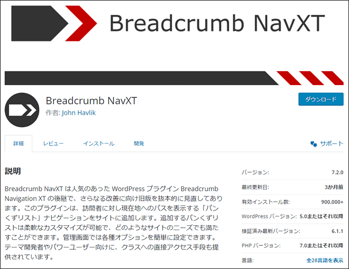

ここでは、「Breadcrumb NavXT」というプラグインを紹介します。
Breadcrumb NavXT
Breadcrumb NavXT
▲出典:wordpress.org
「Breadcrumb NavXT」は、有効インストール数80万件を超える、パンくずリスト専用のプラグインです。
「ブロックエディタ」での挿入にも対応しているため、コードを編集することなく、初心者の方でも簡単に、パンくずリストを設置できます。

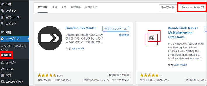

プラグインの検索
まず、WordPressのメインナビゲーション「プラグイン > プラグインを追加」の画面で「Breadcrumb NavXT」を検索したのち、今すぐインストールをクリックします。
Breadcrumb NavXTを検索してインストール

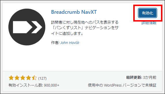

続けて、有効化しましょう。
Breadcrumb NavXTを有効化

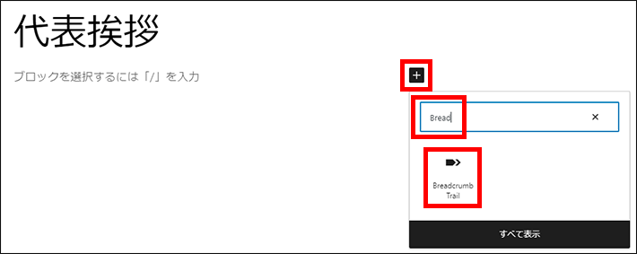

次に固定ページの+からブロックを追加します。
「Bread」と検索すれば、パンくずリストがヒットするので、クリックしてください。
Breadcrumb Trailブロックを追加

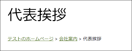

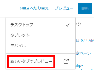

画面右上の保存をクリックしたあと、プレビューしてみましょう。
プレビューして確認
パンくずリストが表示されます。
パンくずリスト設置後の例
