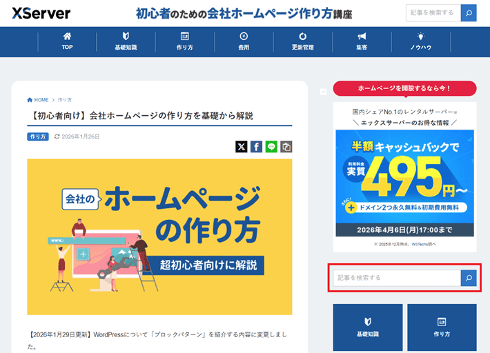

当メディアの場合、「サイドバー」や「ハンバーガーメニュー」に設置しています。
▼サイドバー(パソコン画面)▼
サイト内検索の設置事例(サイドバー)

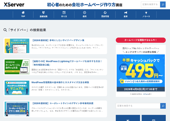

検索結果には、入力したキーワードを含むページが、一覧で表示されます。
サイト内検索の検索結果画面

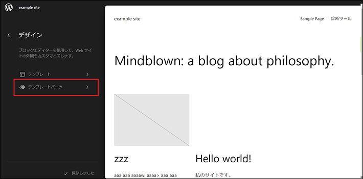

WordPressメインナビゲーションの「外観」から、エディターをクリックします。
外観 >エディターをクリック

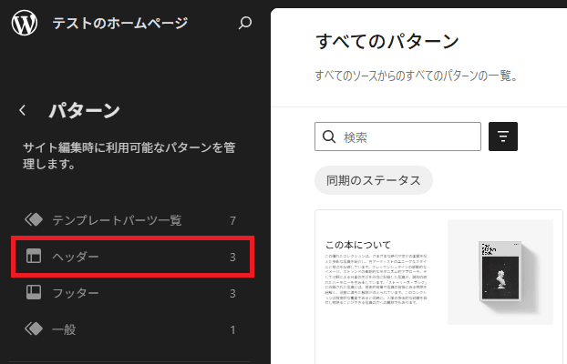

パターンをクリックします。
パターンをクリック

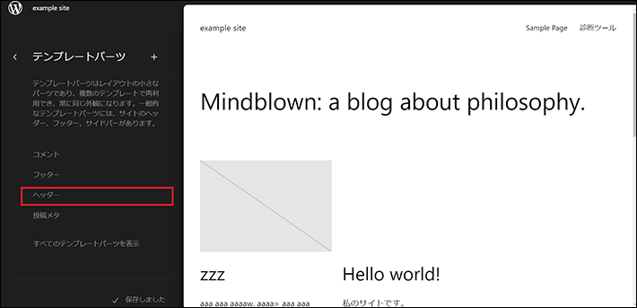

ヘッダーをクリックします。
ヘッダーをクリック

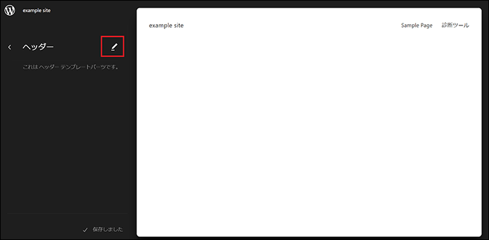

該当のテンプレートをクリックします。
ヘッダーテンプレートをクリック

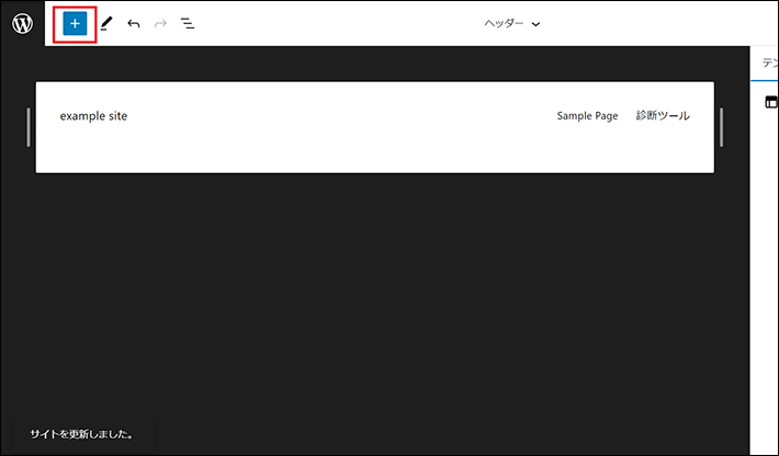

左上の+アイコンをクリックします。
+アイコンをクリック

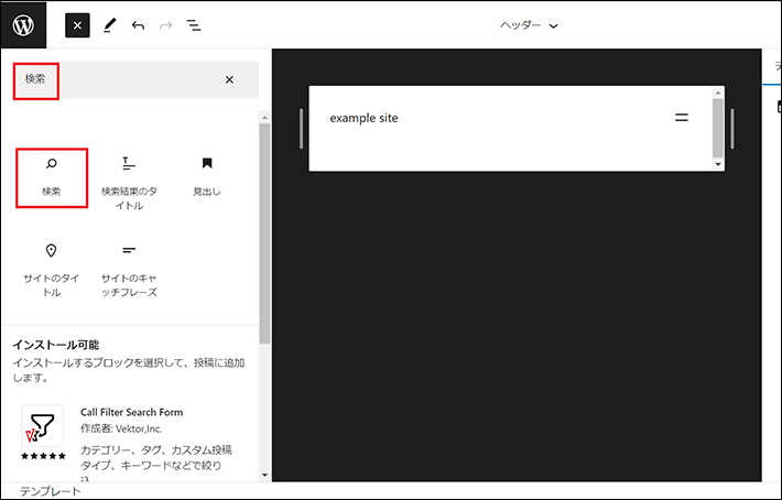

ブロックの検索窓に「検索」と入力したのち、検索をクリックします。
検索ブロックを追加

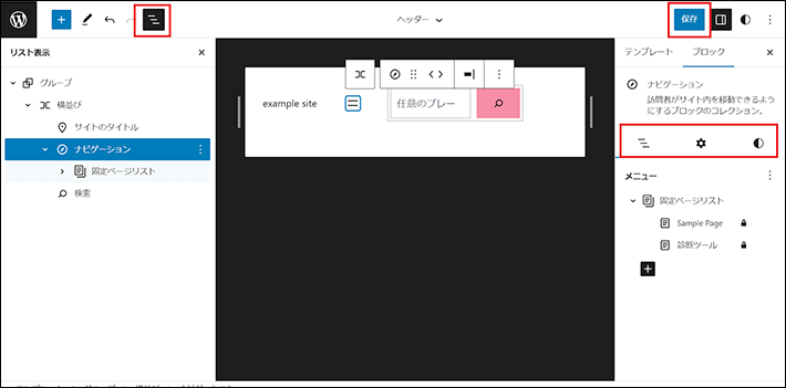

左上の「ドキュメント概観(≡)」機能を使って、サイト内検索の位置(コンテンツの並び順)を調整します。
なお、画面右側にある「ブロック設定サイドバー」から、サイト内検索のデザインを変更可能です。

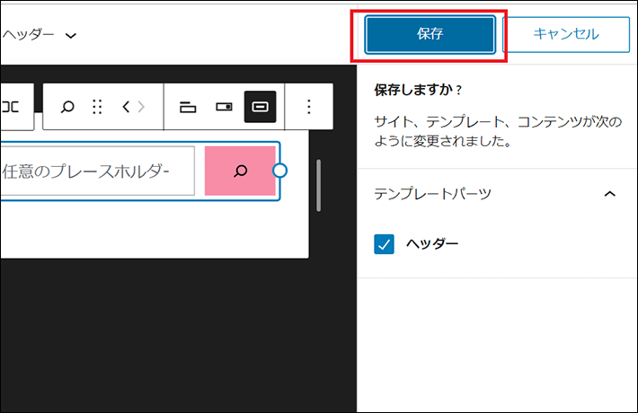

編集が完了したら、右上の保存をクリックしてください。
リスト表示で位置調整、設定サイドバーでデザイン変更

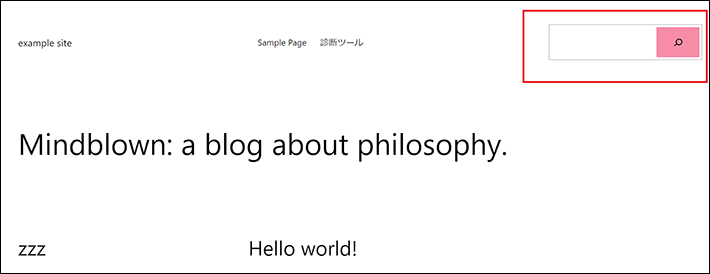

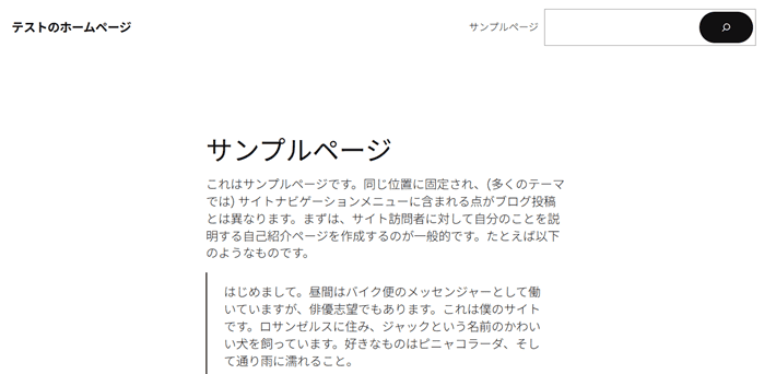

サイト内検索がヘッダーに設置されました。
サイト内検索挿入後のイメージ

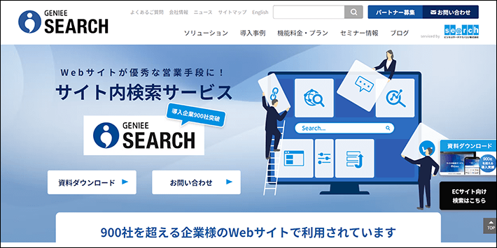

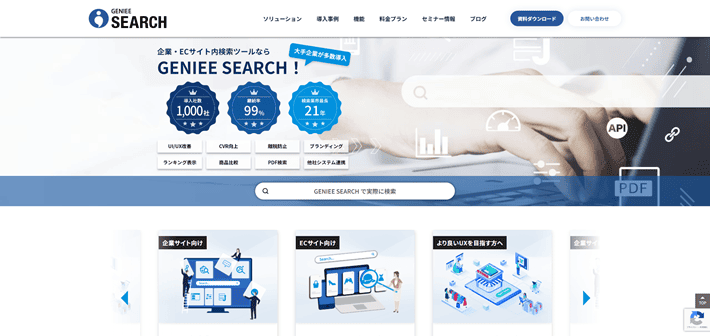

GENIEE SEARCH
GENIEE SEARCH
▲出典:GENIEE SEARCH
『GENIEE SEARCH』は導入社1,000社、検索業界で21年の実績を持つ検索サービスです(2026年3月時点)。
『GENIEE SEARCH』には、企業サイト向けの『サイト内検索サービス』と、ECサイト向けの『EC向け商品検索サービス』があります。
たとえば、企業サイト向けの『サイト内検索サービス』では、「絞り込み」や「要約回答」などの機能が利用可能。
また、WordPressをはじめとした、各種CMSと連携できるのもポイントです。
ランニングコストである月額費用は57,500円~利用できます。
高機能なサイト内検索ツールを導入したい方は、まずは見積もりを取ってみてはいかがでしょうか。

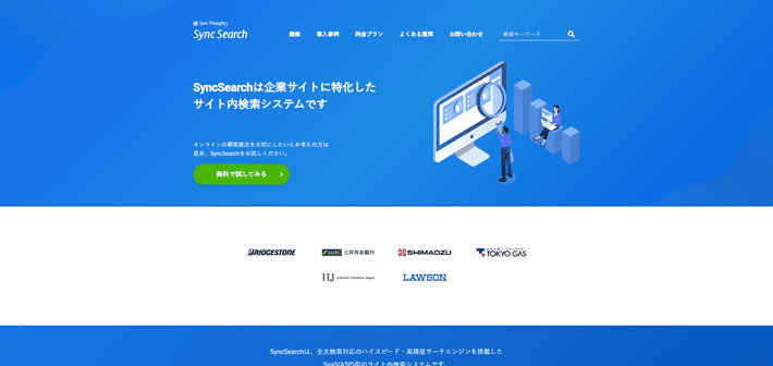

SyncSearch
SyncSearch
▲出典:SyncSearch
『SyncSearch』は、企業サイトに特化したサイト内検索ツールです。
「表記ゆれ対策」や「もしかして検索」など、ユーザーが目的のページを見つけるためのアシスト機能が多数利用できます。
最安のエントリープランは、月額10,000円〜利用可能です。
※月額サービス料金とは別に、初期導入費用がかかります。
また、プランによって機能や実装方法の選択肢が異なるので、注意しましょう。
なお、30日間なら無料で試用できます。
気になる方は、ぜひチェックしてみてください。

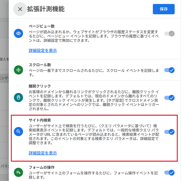

左下の「管理(歯車アイコン)」から、「データの収集と修正」にあるデータストリームに進んだあと、対象のデータストリームを選択します。
管理 > データストリーム >対象のデータストリームをクリック
イベントの「拡張計測機能」が有効化されているかどうか確認したのち、歯車アイコンをクリックします。
拡張計測機能の有効化を確認
以下のように、「サイト内検索」が有効されていればOKです。
サイト内検索の有効化を確認

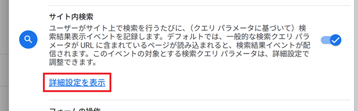

次に、サイト内検索の詳細設定を確認します。
拡張計測機能の設定画面で、サイト内検索の詳細設定を表示のテキストリンクをクリックしてください。
詳細設定を表示をクリック

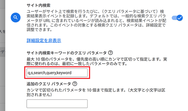

「サイト内検索キーワードのクエリ パラメータ」を確認します。
サイト内検索キーワードのクエリ パラメータを確認
「サイト内検索キーワードのクエリ パラメータ」とは、サイト内検索をしたときにURLに付与される値(変数)のことです。
クエリ(検索語句)の情報をサーバーに送信する役割があります。
たとえば、当メディアのサイト内検索で、「SEO」と検索した場合のURLは、次のとおりです。
https://www.xserver.ne.jp/bizhp/search.php?s=SEO&target=bizhp-media
このなかの「s」がパラメータで、「SEO」がクエリ(検索語句)であることを示しているのです。
サイト内検索の検索結果画面のURL
『Google アナリティクス』はデフォルトで、代表的なクエリパラメーターが既に登録されています。
デフォルトのクエリ パラメータ
  • q
  • s
  • search
  • query
  • keyword
なお、導入するサイト内検索ツールによって、クエリパラメータは異なります。
実際に自社のサイト内検索を使用し、検索結果のURLに含まれるクエリパラメータを確認してみてください。
もし、クエリパラメータが上記以外であれば、『Google アナリティクス』に追加する必要があります。
その場合は、既存の入力を参考に、「,(カンマ)」で区切って追加してください。

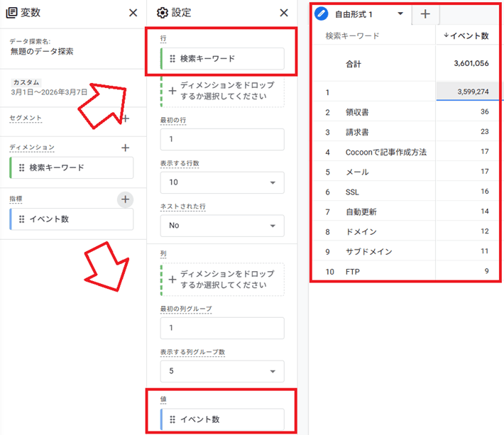

データ探索による分析
まず、データ探索による分析の方法を解説します。

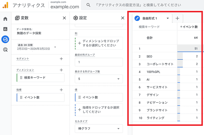

左サイドバーの「探索」にアクセスしたあと、空白をクリックします。
探索 > 空白をクリック

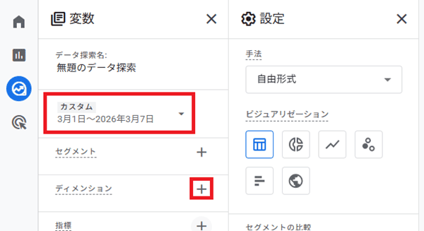

検索結果を調べたい期間を設定し、ディメンションの+アイコンをクリックしてください。
期間を指定して、ディメンションを追加
検索窓に「検索キーワード」と入力し、ヒットした結果にチェックを入れ、確認をクリックします。
ディメンションの「検索キーワード」をインポート

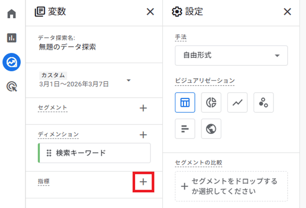

次に指標の+をクリックします。
指標を追加
検索キーワードに関連させたい指標を選択します。
この例では、「イベント数」を選択しています。
指標の「イベント数」をインポート
ディメンションの「検索キーワード」を「行」の欄に、指標の「イベント数」を「値」の欄にドロップします。
すると、右側の表に検索キーワードの一覧が表示されます。

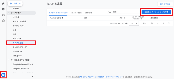

ただし、レポートでサイト内検索のキーワードを分析するためには、あらかじめ「カスタムディメンション」を設定しておく必要があります。
カスタムディメンションを設定しない場合、リアルタイム(過去30分以内)のデータしか見れません。

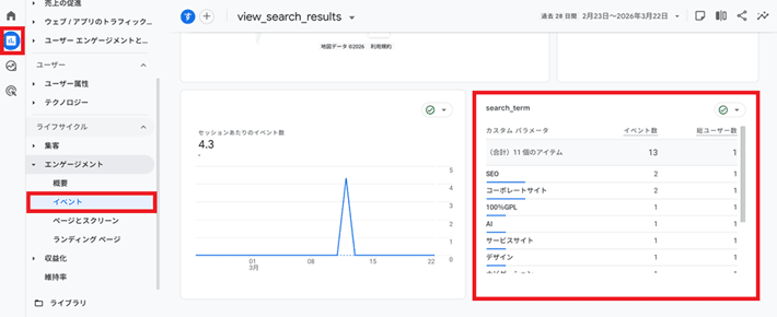

まず左下の「管理(歯車アイコン)」から、「カスタム定義」に進んだあと、カスタム ディメンションを作成をクリックします。
管理 > カスタム定義 > カスタム ディメンションを作成
ディメンション名とイベント パラメータに「search_term」と入力して、保存をクリックします。
search_termを入力して保存
カスタムディメンションは、24時間以上経たないと有効になりません。
そのため、しばらく待ってから再度『Google アナリティクス』にアクセスします。

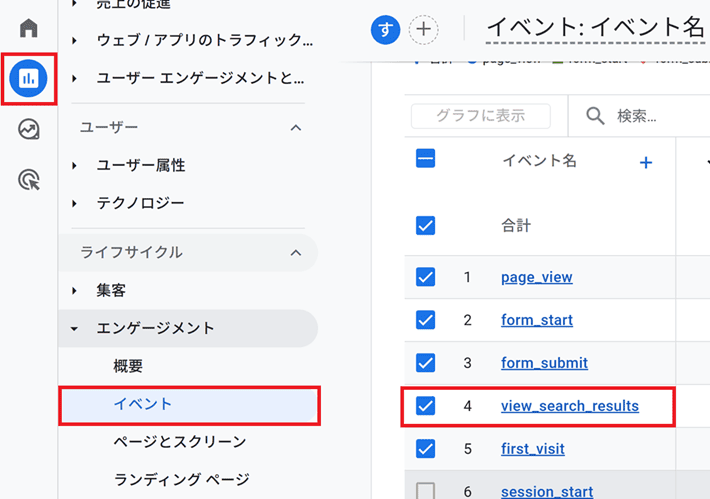

「レポート」から 「エンゲージメント > イベント > view_search_results」の順でクリックします。
エンゲージメント > イベント > view_search_resultsをクリック
下にスクロールすると「search_term」が現れ、サイト内検索に使われたキーワードを確認できます。
集計期間は右上から設定してください。
「search_term」のカードを確認
