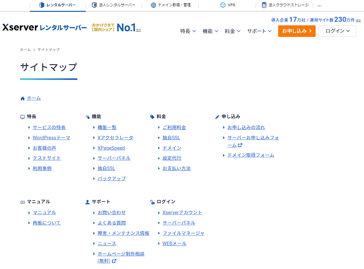

サイトマップぺージ(ユーザーに構成を伝えるページ)
サイトマップページは、ホームページの構成をユーザーに伝えるためのページのこと。
別名「ナビゲーションページ」や「HTMLサイトマップ」と呼ぶこともあります。
以下、弊社『エックスサーバー』のサイトマップページです。
エックスサーバーのサイトマップページ
エックスサーバー「サイトマップページ」

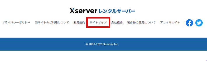

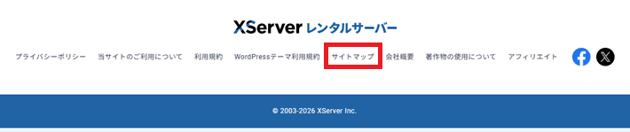

なお、サイトマップページへの導線は、フッター(ホームページ最下部のパーツ)に配置されることが多く、弊社『エックスサーバー』でも用意しています。
▼エックスサーバーのフッター▼
エックスサーバーのフッター
エックスサーバー

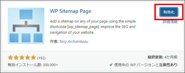

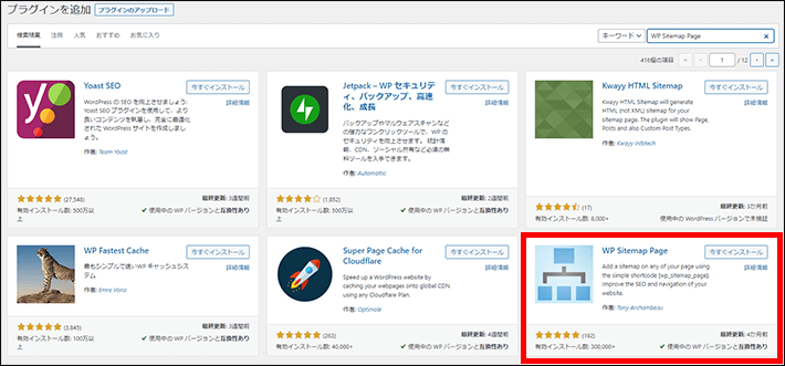

プラグインサイトマップページの内容を自動で更新しつつ、掲載不要なページを除外できるプラグイン自体が更新されていないと、脆弱性を生むリスクになる
ほかを含め、プラグイン数が増えすぎると、ホームページの動作が重くなる
頻繁にページを追加する予定がなければ、「リスト」ブロックが無難です。
手動更新であるものの、管理さえ正しく行っていれば、ほかのデメリット(リスク)がありません。
フォームのサンクスページ(完了画面)など、掲載されると問題になるページがない場合は、「固定ページリスト」ブロックを検討してもよいでしょう。
プラグインは便利であるものの、上記のとおりセキュリティリスクやパフォーマンス低下につながるおそれがあるので、上記のとおりWordPressのブロックで事足りる範囲であれば、使用する必要性は薄いです。
一方で、すでに導入済みのSEO総合プラグインなどに「サイトマップページ生成機能」が含まれている場合は、それを利用してもよいでしょう。新たにプラグインを追加することなく機能を補完できるため、ホームページへの負荷や管理コストを抑えられます。

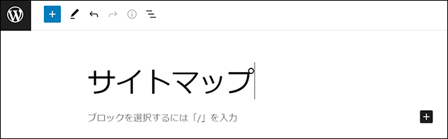

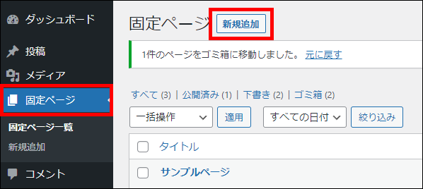

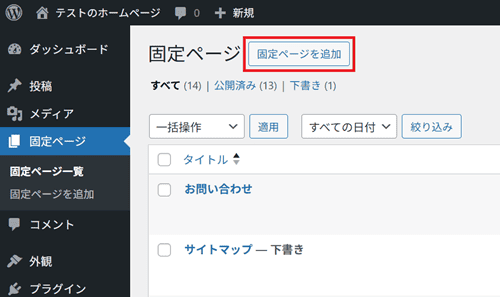

なお、いずれにしても、サイトマップページ自体は固定ページで作る必要があります。
固定ページを追加から作っておいてください。
固定ページを追加
それでは、それぞれの手順を見ていきましょう。

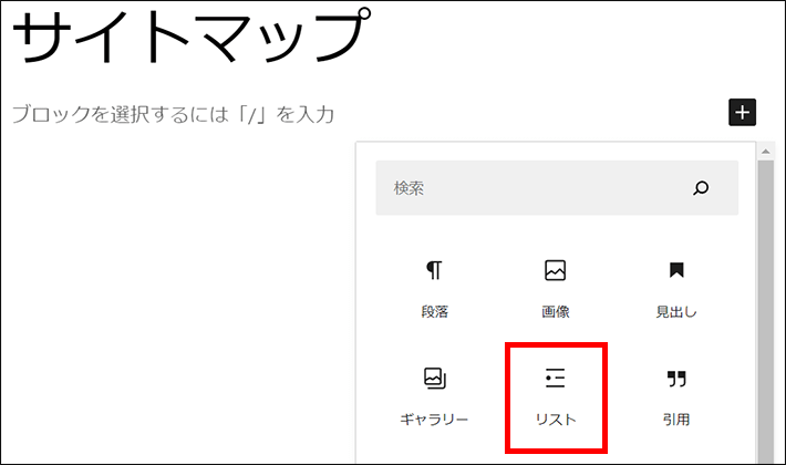

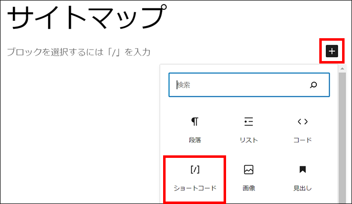

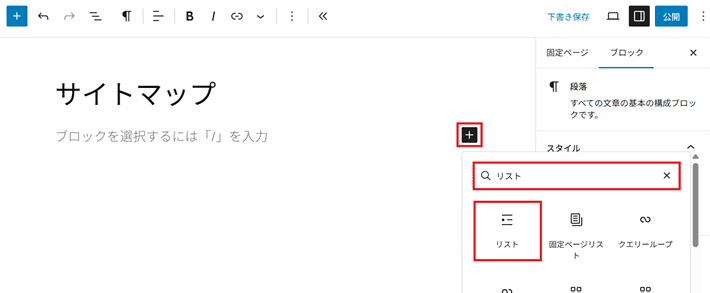

「リスト」ブロックを使う方法
「リスト」ブロックを追加
サイトマップページの編集画面で、+から「リスト」と検索して表示されるリストをクリックします。
「リスト」ブロックを追加

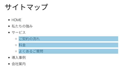

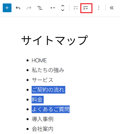

インデントの設定
ホームページの構成を基に、階層構造を作りましょう。
階層を下げたい項目を選択したあと、インデントをクリックします。
対象を選択してインデントをクリック
インデント反映の確認
これで選択した項目が、下の階層に位置づけられました。
階層が下がった表示例

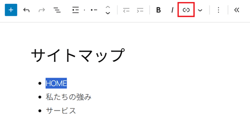

リンクの設置
あとは、項目ごとにリンクを設置していきます。
テキストを選択し、リンクをクリックしてください。
ページ名を選択してリンクをクリック

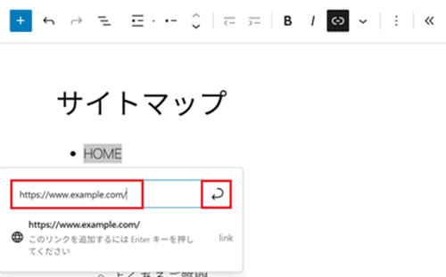

リンクURLの入力と送信
リンク先ページのURLを入力して、送信(矢印)をクリックします。
リンク先のURLを入力

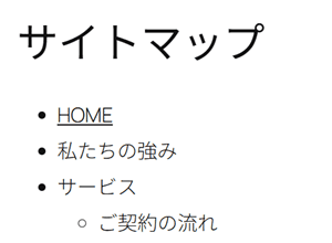

リンク設置の確認
リンクが設置できました。※アンダーラインがその証です。
リンク設置後の表示例

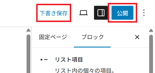

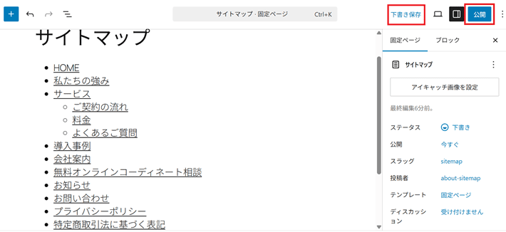

下書き/公開
同じ手順で、すべての項目にリンクを設置したあと、画面右上の下書き保存もしくは公開ボタンをクリックすれば完了です。
下書き保存/公開

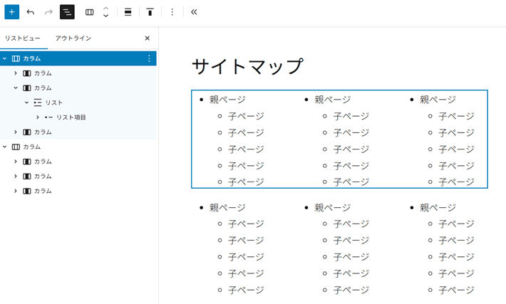

複数の列で表示したい場合
掲載するページが多い場合は、「カラム」ブロックの併用がおすすめです。
「カラム」ブロックは2列や3列の表示ができます。
「カラム」ブロックの活用例

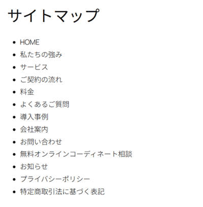

「固定ページリスト」ブロックを使う方法/自動反映
「固定ページリスト」ブロックを追加
サイトマップページの編集画面で、+から「固定」と検索して表示される固定ページリストをクリックします。
「固定ページリスト」ブロックを追加
固定ページ一覧を確認して公開
固定ページ一覧が表示されるので、ページの表示順や階層構造が正しいかを確認し、問題がなければ下書き保存もしくは公開して完了です。
下書き/公開

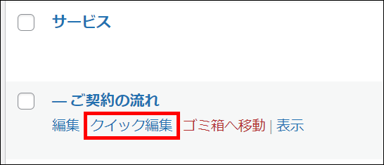

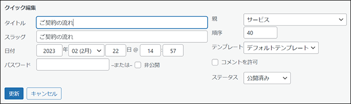

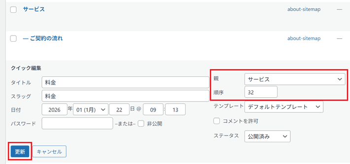

ページの表示順や階層構造について
ページの表示順や階層構造は、固定ページ一覧の「クイック編集」で調整可能です。
クイック編集
ページの表示順は「順序」にて番号を、階層構造は「親」にて親ページを指定することで調整できます。
以下は、「料金」ページを「サービス(30)」ページの子にするために親ページは「サービス」を選択し、「ご契約の流れ(31)」ページのあとに表示するために、順序に32を指定しています。
親と順序を指定
  • HOME(10)
  • 私たちの強み(20)
  • サービス(30)
    • ご契約の流れ(31)
    • 料金(32)
    • よくある質問(33)
  • 導入事例(40)
親ページの順序は10、20、30といったように、10の位で番号を付けておくと、あとからページを追加するきも管理が楽です。
設定したら、更新を忘れないようにしましょう。

サイトマップページへの導線(リンク)は、ユーザーがいつでもアクセスできるよう、見つけやすい場所に配置することが重要です。
ホームページ内で迷ったユーザーが、最後に頼るのがサイトマップだからです。
せっかく便利な「構成図」を用意しても、それ自体がどこにあるか分からなければ、ユーザーは目的の情報にたどり着く前に、ホームページを離脱してしまうかもしれません。
一般的な配置場所は「フッター(ページの最下部)」です。
すべてのページに存在するフッターにリンクを置くことで、ユーザーがいつでもアクセスできるようになります。
エックスサーバーのフッター
エックスサーバー
「サイトマップページへの入り口」を常に示しておくことで、ユーザーを迷わせない、親切な設計のホームページになるでしょう。

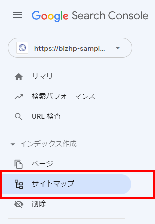

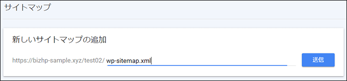

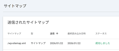

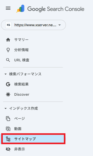

「Google Search Console」の登録が完了したら、サイドメニューにあるサイトマップをクリックします。
サイトマップをクリック
画面中央にある「新しいサイトマップの追加」の欄に、サイトマップファイルのURL(例:wp-sitemap.xml)を入力し、送信ボタンをクリックしてください。
サイトマップのURLを入力して送信

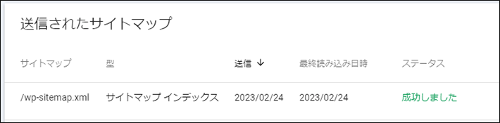

中央下に送信結果が表示され、問題がなければステータスの列に「成功しました」と表示されます。
送信されたサイトマップファイル
以上で、サイトマップファイルをGoogleに送信する作業は完了です。
