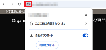

以下は、『Google Chrome』でホームページにアクセスしたときに表示される、アドレスバーの違いを表した画像です。
SSL化したホームページ
SSL化されたホームページの場合、「サイト情報を表示」のアイコンをクリックすると、「この接続は保護されます」と表示されます。
SSL化していないホームページ
一方で、SSL化されていないホームページだと、アドレスバーに「保護されていない通信」と表示されます。

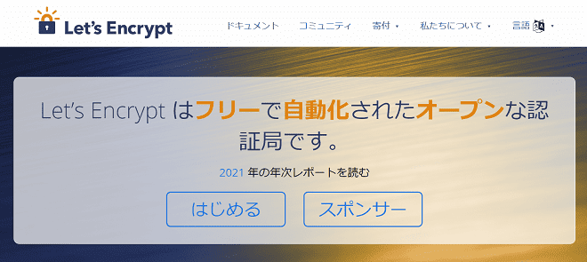

Let’s Encryptとは
無料SSL証明書『Let’s Encrypt』
▲出典:Let’s Encrypt
『Let’s Encrypt』は、米国の団体「ISRG(Internet Security Research Group)」が運営する認証局のこと。ホームページの通信を安全に行えることを目的として運営しており、無料でドメイン認証SSL証明書を提供しています(参考:Let’s Encrypt について)。
ISRGは、『Google Chrome』や『Microsoft』など、世界中の大手IT企業から出資されている非営利団体です。そのため、無料でも安定したSSL(TLS)通信の提供が可能で、信頼性においても安心だと言えるでしょう。
当社『エックスサーバー』の無料独自SSLでも、『Let’s Encrypt』の証明書を採用しています。

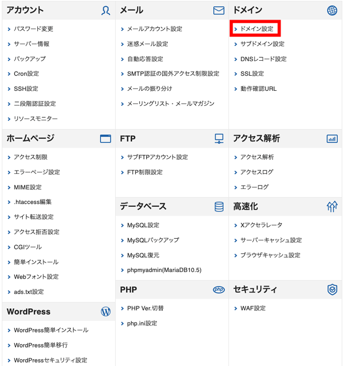

「ドメイン追加」を選択する
サーバーパネルにログインし、ドメイン追加をクリックしましょう。

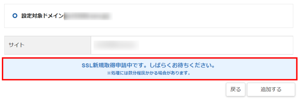

ドメインを追加する
取得したドメインを「ドメイン名」に入力し、追加するをクリックします。
XServerレンタルサーバー(ドメインを追加する)
「無料独自SSL」と「HTTPS転送」のチェックは、そのままで問題ありません。
HTTPS転送が必要な理由
HTTPS転送をしないと、「https」だけでなく、「http」のURLにもアクセスできてしまいます。
「http」のURLは通信が暗号化されないため、危険です。
また、同じページであるにも関わらずURLが2つ存在すると、ユーザーや検索エンジンがどちらを使うべきか迷ってしまうおそれもあります。
そのため、「http~」のURLに対するアクセスを、自動的に「https~」に転送する設定が必要なのです。
※ホームぺージを構成するすべてのページをSSL化することを「常時SSL化」と言います。
もしチェックを忘れた場合は、後で設定も可能です。
ドメイン設定後のSSL化とHTTPS転送設定の手順は、のちほど解説します。
「メモ」の記入は任意です。必要に応じてホームページ名や用途などをご記入ください。
完了
画面が切り替わり、ドメイン一覧に追加されれば、設定は完了です。
XServerレンタルサーバー(ドメイン一覧)
なお、SSLの設定がサーバーに反映されるまで、最大で1時間程度かかります。
反映完了後に「https~」のURLでアクセスできるため、しばらくお待ちください。

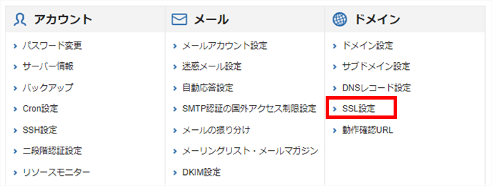

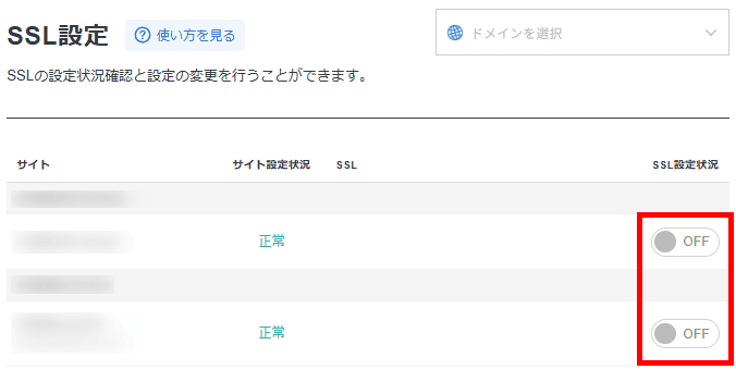

あとでSSL化する手順

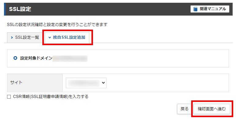

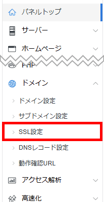

ドメイン追加時にチェックを忘れたり、失敗したりした場合は、以下の手順でSSLを設定してください。
「SSL設定」を選択する
サーバーパネルにログインし、「SSL設定」をクリックします。
Xserverレンタルサーバー(SSL設定を選択)

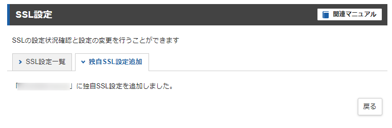

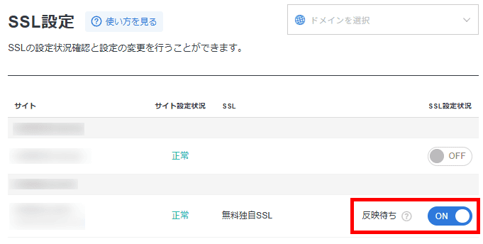

独自SSL設定をONにする
設定対象ドメインの右側にある、SSL設定状況のOFFと表示されたトグルスイッチをクリックして、ONに切り替えてください。
Xserverレンタルサーバー(独自SSL設定追加)
SSL設定完了
以下の表示になれば、設定完了です。
Xserverレンタルサーバー(独自SSL設定完了)
「反映待ち」の表示が消えたら、「https」から始まるURLにアクセスしてみましょう。

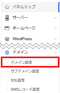

あとでHTTPS転送を設定する手順

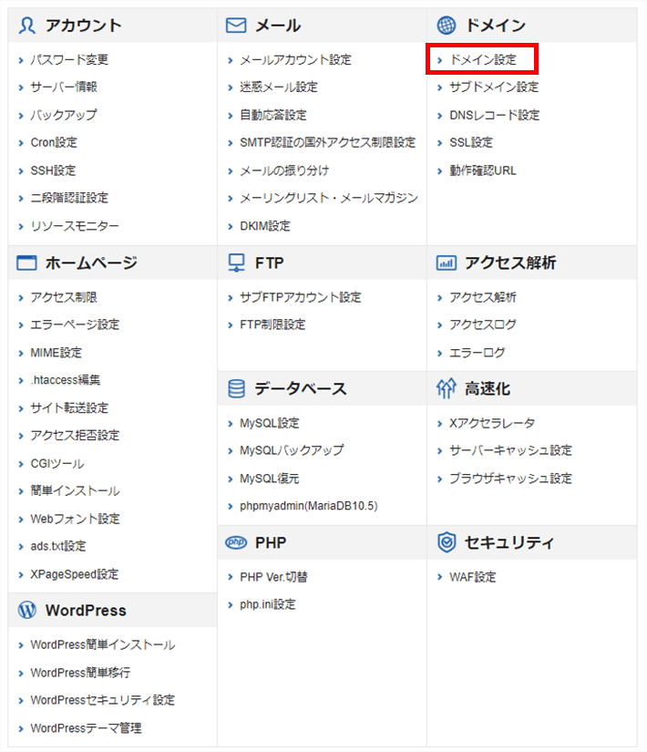

対象ドメインにSSLが反映されたら、以下の手順で「HTTPS転送」の設定を行いましょう。

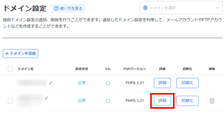

「ドメイン設定」をクリック
サーバーパネルにログインし、ホームページメニューから、ドメイン設定をクリックします。
「詳細」をクリック
対象ドメインの詳細をクリックします。
HTTPSに転送する」にチェック
HTTPSに転送する」にチェックを入れて、設定するをクリックします。
完了
以上で完了です。
「http://~」のURLでアクセスして、自動的に「https://~」のURLへ転送されるか確認してください。

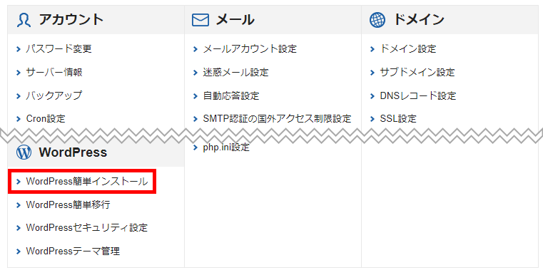

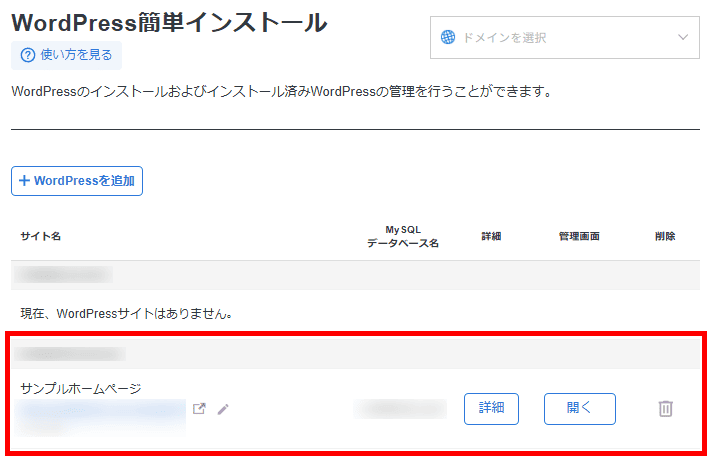

2. WordPressをインストールする
「WordPress簡単インストール」の機能を使って、設定したサーバー上にWordPressをインストールする手順を解説します。
「WordPress簡単インストール」を選択
サーバーパネルにログインして 、WordPress簡単インストールをクリックします。
XServerレンタルサーバー(WordPress簡単インストールの選択)
「WordPressを追加」をクリック
WordPressを追加をクリックします。
XServerレンタルサーバー(WordPressを追加)

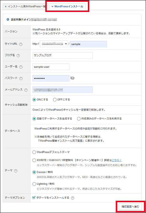

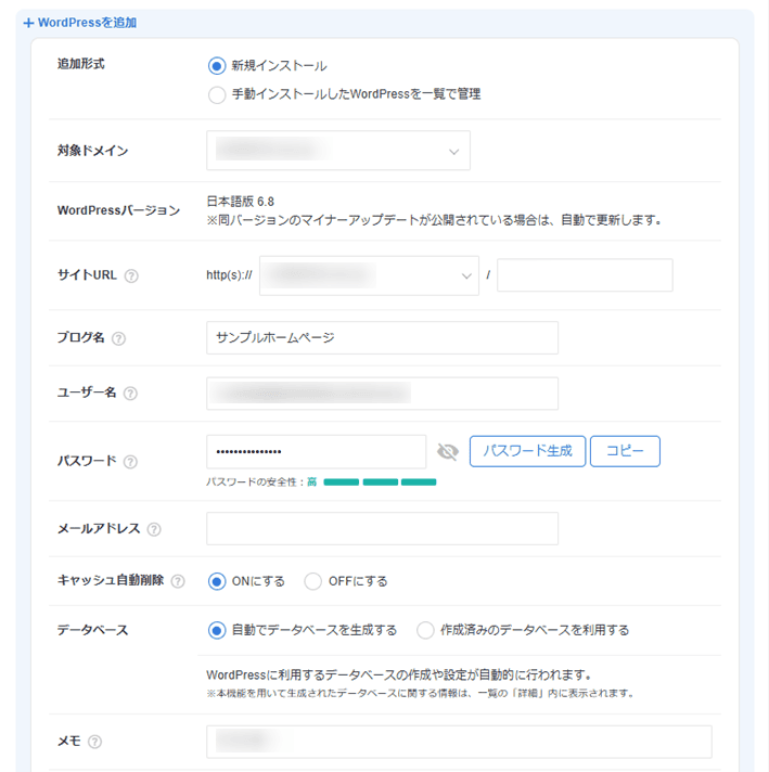

WordPress情報を入力する
以下を参考に、WordPress情報を入力してください。
  • 追加形式
    「新規インストール」のままで構いません
  • 対象ドメイン
    WordPressをインストールするドメインです
  • サイトURL
    /より右側の入力欄は空白で構いません
    ※/より右側はWordPressをサブディレクトリにインストールする場合のみ入力
  • ブログ名
    サイト名のことです。あとから変更できます
  • ユーザー名
    WordPress管理画面のユーザー名です
  • パスワード
    WordPress管理画面のパスワードです
  • メールアドレス
    WordPress管理用のメールアドレスです
  • キャッシュ自動削除
    そのまま「ON」で構いません
  • データベース
    そのまま「自動でデータベースを生成する」で構いません
  • メモ
    用途や説明を記載できます。未記入でも構いません
XServerレンタルサーバー(WordPress情報を入力)
作成済みのデータベースを利用する場合は、事前にデータベースを手動で作成しておく必要があります。詳しくは、マニュアルの「MySQL(データベース)の設定」をご覧ください。

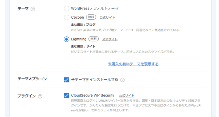

テーマを選択する
インストールするテーマを選択し確認画面へ進むをクリックしてください。
XServerレンタルサーバー(テーマを選択)
テーマ関連用語
  • テーマ
    デザインテンプレートのこと
  • テーマオプション
    子テーマをインストールする場合はチェックを入れます
子テーマとは
テーマをカスタマイズするときに使うファイルのこと。
子テーマを利用すれば、元となる親テーマを直接編集せずにカスタマイズが可能です。
テーマの更新などにより、カスタマイズ内容が消えてしまう心配がないため、特別な理由がない限りは、子テーマも一緒にインストールしておくとよいでしょう。
ホームページを自作する場合のおすすめのテーマは、以下の記事を参考にしてください。
「WordPress簡単インストール」で有料テーマをインストールする場合は、以下の手順になります。
(1)「WordPress簡単インストール機能」でデフォルトのテーマをインストール
(2)エックスサーバーアカウントからテーマを購入
(3)「WordPressテーマ管理」でインストール
※各リンクからマニュアルをご覧いただけます。
プラグインの「CloudSecure WP Security」は、WordPressのセキュリティ対策ができる拡張機能です。
ほかに利用する予定のセキュリティプラグインがなければ、チェックしたままにしておきましょう。
プラグインについては、以下の記事を参考にしてください。
インストールする
入力に間違いがないか確認し、インストールするをクリックしてください。
完了
一覧に、WordPress情報が表示されれば完了です。
WordPressのインストールが完了したら、管理画面にログインが可能です。
ログインできない場合は、以下の記事を参考にしてください。
WordPress管理画面の基本的な操作やカスタマイズ方法などについては、以下の記事で詳しく解説しています。
また、WordPressをインストールしたあとは、初期設定を行いましょう。
以下の記事では、企業ホームぺージをWordPressで作るうえで最低限必要な初期設定について解説しているので、あわせて参考にしてください。

https~でアクセスしてブラウザの表示を確認
まず、「https~」から始まるホームページURLにアクセスしましょう。
ホームページが正しく表示され、アドレスバーで保護されている旨が確認できれば、正しくSSL化ができています。
なお、保護されていない旨が表示されていたり、ホームページが表示できなかったりするときは、以下の原因が考えられます。
状況に合わせて、それぞれの対処法をお試しください。

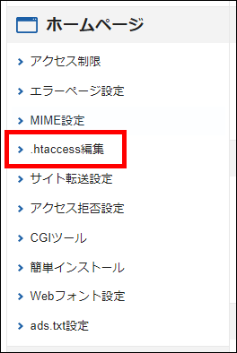

もし、リダイレクトされない場合は、「ドメイン設定」の画面で「HTTPSに転送する」にチェックが入っているかどうかを確認してください。
.htaccessを編集してリダイレクトを設定した方は、コードが正しく記述できているかをご確認ください(参考:エックスサーバー「.htaccess」)。
必要に応じて、「ドメイン設定」によるHTTPS転送もお試しください(参考:あとでHTTPS転送を設定する手順)。
