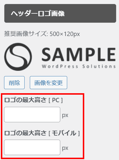

なお、『Lightning』の場合、ロゴで使用する推奨画像サイズは500×120pxです。
背景色と馴染ませたい場合は、背景を透過した「PNGファイル」を用意しましょう。

ロゴの最大高さについて
必要に応じてロゴの最大高さを指定できます。たとえば、モバイルにのみ最大高さを「40」pxと指定すると、モバイルではロゴが少し小さく表示されます。

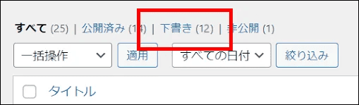

下書きに変更して更新する
一括編集画面が表示されます。「ステータス」を「下書き」に変更し、更新をクリックします。
下書きを選んで更新
「一括操作」の上にある「下書き」の数が「12」になっていることを確認してください。
下書きの数が12

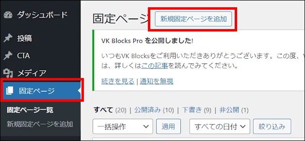

新規追加をクリックする
最後に、必要な固定ページを新規作成します。
新規固定ページを追加をクリックします。
新規固定ページを追加

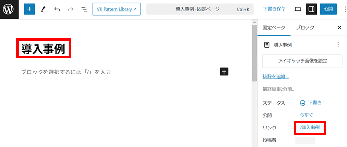

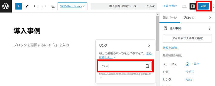

タイトルとリンクを入力する
例として「導入事例」という固定ページを作成します。
まず、タイトルに「導入事例」と入力すると、「リンク」にタイトルの内容がそのまま入ります。
リンクのテキストをクリック
「リンク」はページのURLの最後の部分になります。
https://ドメイン名/導入事例
日本語が含まれるURLをメールなどに添付すると、以下のような表記になってしまいます。日本語の部分が英数字や記号の羅列に置き換わるからです。
https://ドメイン名/%E5%B0%8E%E5%85%A5%E4%BA%8B%E4%BE%8B
そのため、「リンク」は半角英数の文字列に変更しておきます。青のテキスト「導入事例」をクリックすると、編集できます。
以下のよう入力して、公開をクリックします。
  • リンク:case
リンクを入力して公開

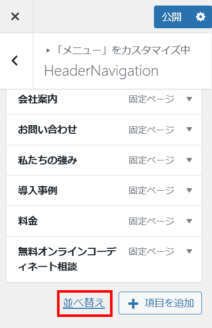

必要なページを用意できたら、次にグローバルナビゲーションを編集します。
外観のカスタマイズをクリックする
「外観」の「カスタマイズ」をクリックします。
外観 > カスタマイズ
サイドメニューから「メニュー」をクリックします。
メニュー
Header navigationをクリックする
サイドメニューから「Header navigation」をクリックします。
HeaderNavigation

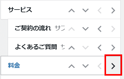

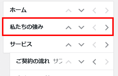

メニュータイトルの位置を変更する
メニュータイトルの位置を変更します。
「並び替え」をクリックします。
並び替えをクリック

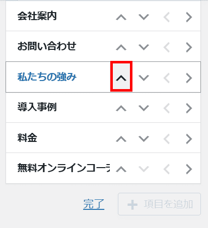

「私たちの強み」の上向き矢印をクリックすると、1つ上に移動します。
上向き矢印のクリックをくり返し、「私たちの強み」を「ホーム」と「サービス」の間に移動させます。
上向き矢印をクリック
「ホーム」と「サービス」の間に移動
同様に、以下メニュータイトルの位置をそれぞれ変更してください。
第2階層のメニューは、右向き矢印をクリックすると第2階層になります。
右向き矢印をクリックすると第2階層に
  • 料金(第2階層)
  • 導入事例
  • 無料オンラインコーディネート相談(第2階層)
以下となるように設定してください
ホーム
私たちの強み
サービス
 ∟ご契約の流れ
 ∟料金
 ∟よくあるご質問
導入事例
会社案内
お問合わせ
 ∟無料オンラインコーディネート相談

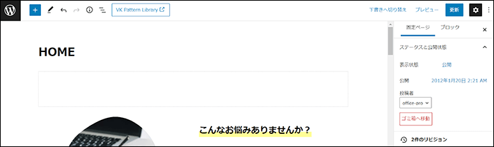

HOMEを編集する
「HOME」の「編集」をクリックして編集していきます。
HOMEの編集
編集画面が表示される
編集画面が表示されます。
編集画面

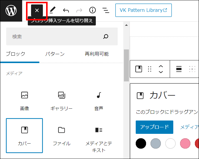

コンテンツ編集前に知っておきたいポイント
  • この後、コンテンツを編集していきます。編集した内容は基本的に自動保存されますが、適宜、手動でも保存してください。編集画面右上の「保存」ボタンにて、保存が可能です。

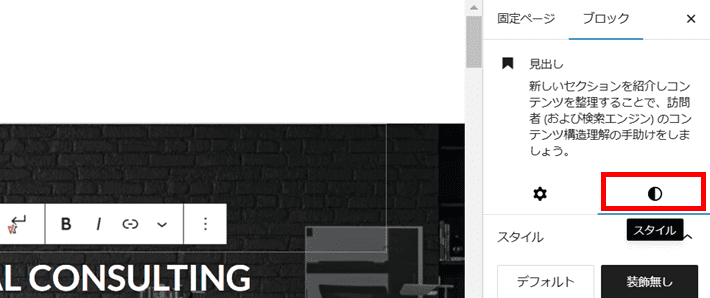

右側パネルにある「スタイル」をクリックします。
スタイル」タブをクリック
「タイポグラフィ」のサイズを以下のように変更して、見出しの文字サイズを少し小さくします。

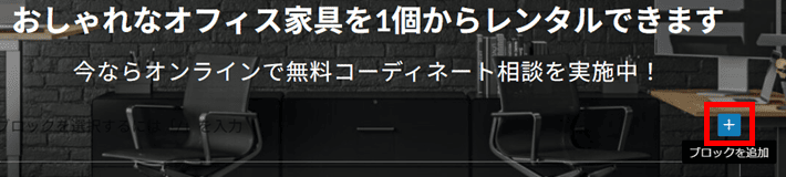

「今ならオンラインで無料コーディネート〜」の下部にマウスポインターを重ねます。
「+」マークが表示されます。
「+」をクリックします。
ブロックを追加
「+」マークがうまく表示されない場合

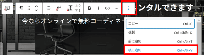

ブロックを追加したい位置の一つ前にあるブロック「見出し(今ならオンラインで~)」をクリックして、「︙」から「後に追加」をクリックします。
後に追加をクリック
「相談を実施中!」の斜め右下に黒色の「+」マークが表示されます。「+」マークをクリックすると青に変わり、ブロックを追加できます。
ブロックを追加

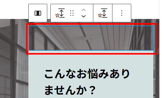

レスポンシブスペーサーブロックを確認する
メインビジュアルの下部にあるレスポンシブスペーサーを確認します。
レスポンシブスペーサーブロック

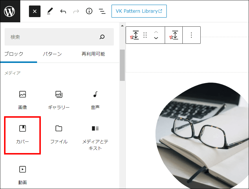

カバーブロックを追加する
カバーブロックを利用して背景画像を設置します。
カバーブロックとは
WordPressの標準ブロックで、背景画像を設置し、画像の上に色を重ねることが可能。またカバー内には、さまざまなブロックを設置できるため、使い勝手が良い。
レスポンシブスペーサーを選択して「︙」から「後に追加」をクリックします。
後に追加
「ブロックを追加」をクリックします。
ブロックを追加
検索窓に「カバー」と入力して、カバーブロックを追加します。
カバー
画像をアップロードする
アップロードから画像「office-pro-img04.jpg」をアップロードします。
アップロード

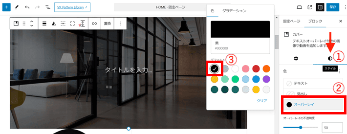

背景画像に被さる色を黒に変更します。
①まず、右側の設定パネルから「スタイル」をクリックします。
②つぎに、オーバーレイをクリックし、③「黒」をクリックして色を変更します。
スタイルのオーバーレイで黒をクリック

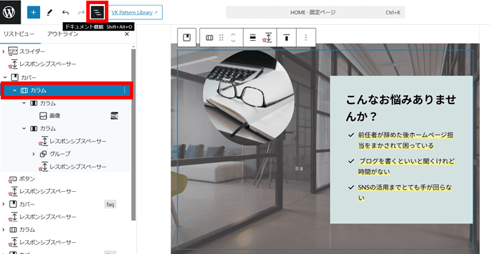

カラムの選択が難しい場合は、編集画面の左上にある「三本線のアイコン(ドキュメント概観)」をクリックします。上から4番目「カラム」をクリックすれば、選択できます。
リストビュー

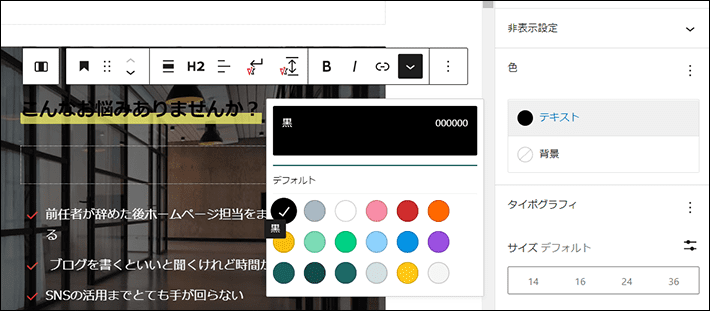

カバー内に見出しやテキストを設置すると、カバーの設定によっては自動的に文字色が白に変換されます。
そのため、右側パネルにある「スタイル」の「色」より、テキストを黒に設定してください。
  • 見出し
    • テキストの色:黒
また、この見出しは蛍光マーカーで装飾されています。この装飾を削除しましょう。
まず、「こんなお悩みありませんか?」をドラッグして選択した状態にします。
次に、下向き矢印から「蛍光マーカー」をクリックすると、蛍光マーカーの色を設定する画面が表示されるので、クリアで削除します。
蛍光マーカー
クリア

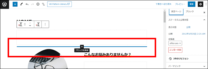

レスポンシブスペーサーを削除する
見出しの下にあるレスポンシブスペーサーブロックはここでは不要です。
「⋮」から「削除」をクリックします。
レスポンシブスペーサーを削除

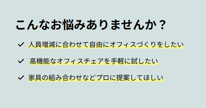

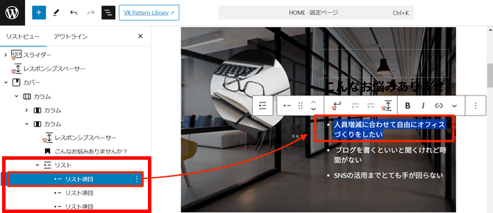

リストを編集する
次に、「こんなお悩みありませんか?」の下部にある「前任者が務めた~」の部分を編集します。

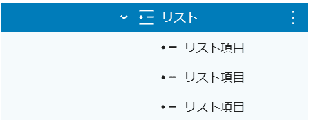

この3行はリストブロックを使用しています。
WordPress標準のリストについて
WordPress標準のリストは、親子のブロックで構成されています。
  • 親のブロック:リスト
    • 子のブロック:親のブロックに含まれる個々のリスト項目
リストは親子のブロックで構成されている

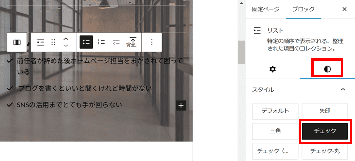

まず、親のリストを選択して、以下のように編集します。
リストマークが黒色のチェックのアイコンに変わり、合わせてテキストも黒色になります。
  • リスト
    • スタイル:チェック
リスト項目のテキストを編集
次に、各リスト項目のテキストをそれぞれ以下のように編集してください。
  • 人員増減に合わせて自由にオフィスづくりをしたい
  • 高機能なオフィスチェアを手軽に試したい
  • 家具の組み合わせなどプロに提案してほしい

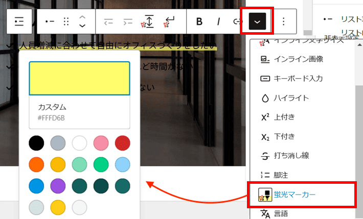

編集したテキストを蛍光マーカーで装飾します。
1つ目のテキストをドラッグして選択し、下向き矢印から「蛍光マーカー」をクリックします。
リスト項目のテキストをドラッグ
蛍光マーカーで装飾
2つ目と3つ目も同様に蛍光マーカーで装飾します。
蛍光マーカーの装飾後

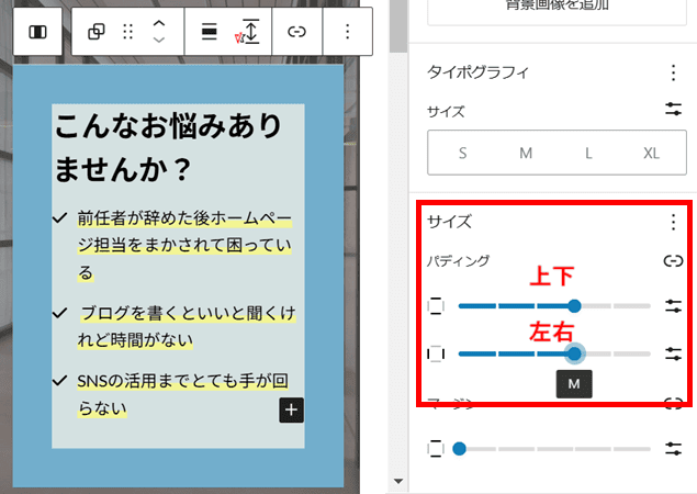

見出しとリストをグループ化して編集する
見出し「こんなお悩みありませんか?」とその下のリストをグループ化して、背景色と余白を設定します。以下のようになります。
完成イメージ
グループ化とは
複数のブロックをグループ化すると、「グループブロック」として扱えるようになる。背景色や余白などをグループ単位で設定が可能。
見出しとリスト全体をドラッグして選択します。「⋮」から「グループ化」をクリックします。
グループ化

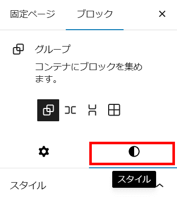

グループブロックに背景色を設定します。
右側の設定パネル「スタイル」で、色の「背景」にカスタムカラー1を指定します。
背景
続いて、グループブロック内の余白を設定します。

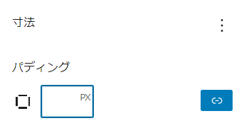

余白は「サイズ」で設定できます。パディングが内側の余白です。
上下と左右それぞれXSからXLまで選べます。ここでは、どちらもサイズを「M」にします。
上下と左右のパディングを設定

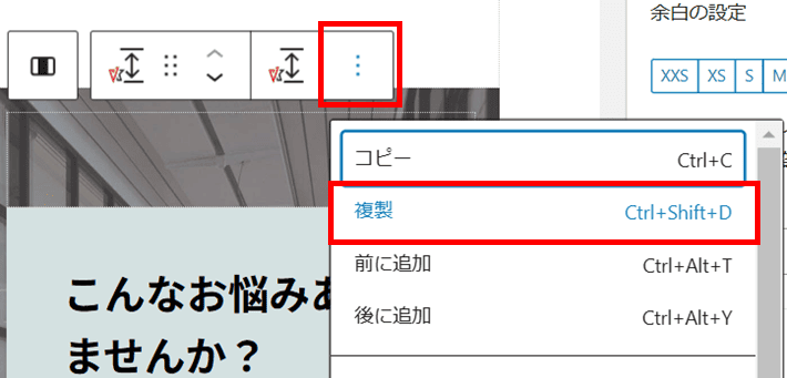

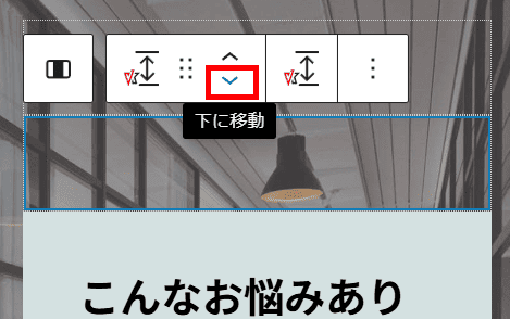

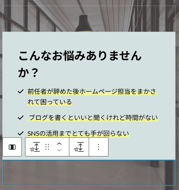

レスポンシブスペーサーを複製する
グループブロックの上にレスポンシブスペーサーがひとつあります。
これを複製してグループブロックの下に追加してみましょう。上下に同じスペースを空けることで、配置のバランスが良くなります。
グループブロックの上のレスポンシブスペーサー
レスポンシブスペーサーを選択して「⋮」から「複製」をクリックします。
複製
複製したレスポンシブスペーサーをグループブロックの下に移動させます。
「下に移動」をクリックします。
下に移動

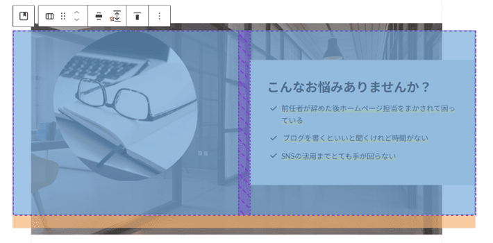

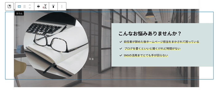

カラムを幅広にする
カバー内のカラムを幅広に設定します。
カラムを幅広に設定すると、PCでは背景画像(カバーブロック)より少し外側に広がって表示されます。そうすることで「こんなお悩みありませんか?」の部分を右側にずらして表示できます。
カラムを幅広にしたあとは以下のようになります。
実際にやってみましょう。
「ドキュメント概観」をクリックして、リストビューを開きます。
カバー内のカラム全体を選択します。
カバー内のカラム全体を選択
「配置」から「幅広」をクリックします。
幅広をクリック

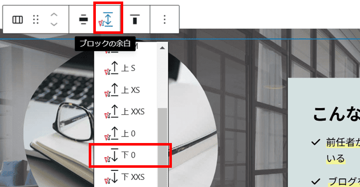

カラム全体を選択したまま、続いて、カラムの下に自動でつく余白を解除しましょう。
ここでは不要だからです。
以下の画像で示すと、自動でつく余白はオレンジの部分です。この余白を解除すると、垂直方向の配置のバランスがより良くなります。
「ブロックの余白」から「下0」をクリックします。
ブロックの余白を解除

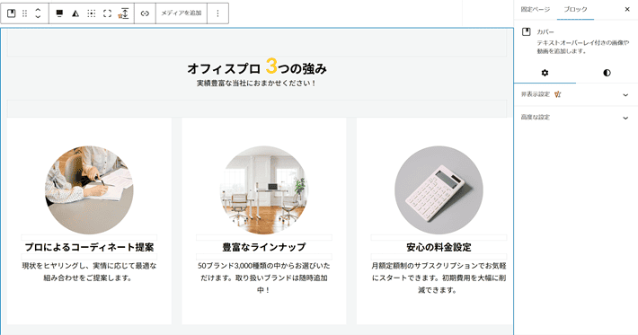

【オフィスプロ 3つの強み】を作成
最後、下記のコンテンツを作成します。
オフィスプロ3つの強みのコンテンツ
完成形イメージ
下記は編集画面から見た状態です。カバーブロック内にカラムを設置しています。
オフィスプロ3つの強みコンテンツ

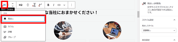

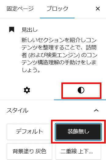

このブロックがVK Blocksの見出しになっている場合は、WordPress標準の見出しに変換しておきましょう。
ブロックツールバーのVKマークのある見出しのアイコンをクリックし、「見出し」をクリックすると、簡単に変換できます。
ブロックの変換
変換後、右側パネルの「スタイル」で「装飾無し」を選んでください。
※VKマークの見出しは非推奨と表示されます。ブロックエディターの機能向上により、WordPress標準の見出しで事足りるようになったためです。

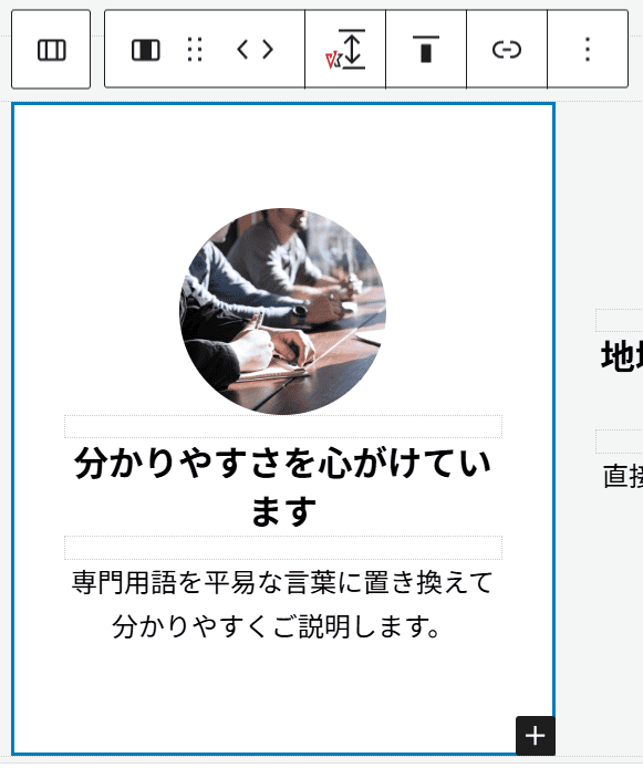

画像をアップロードする
左のカラムにある画像をクリックして、「置換」から画像をアップロードします。
  • 左のカラム
    • 画像「office-pro-img05.jpg」をアップロード
画像の置換 > アップロード
アップロード後のイメージ
右側パネル「スタイル」にて以下のように編集します。
  • 画像
    • 設定:「幅」と「高さ」にそれぞれ「200」と入力
画像の幅と高さを指定

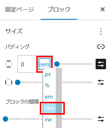

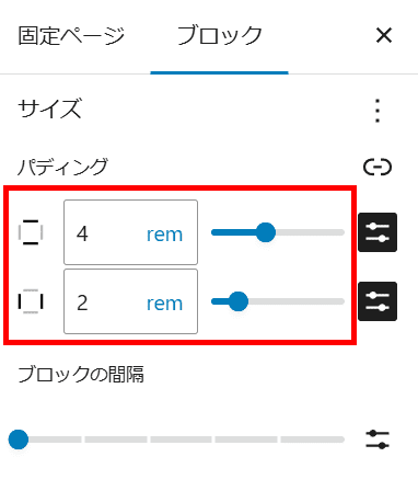

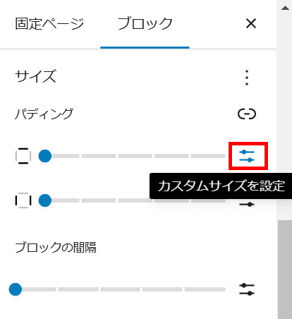

「サイズ」で上下と左右のパディングを調整します。
上下のパディングで「カスタムサイズを設定」をクリックすると、単位を指定して数値を入力できます。
カスタムサイズを設定
単位は「REM」を選び、「4」と入力します。
単位を変更
同様に、左右のパディングが「2rem」となるように設定してください。
数値を指定

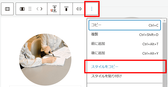

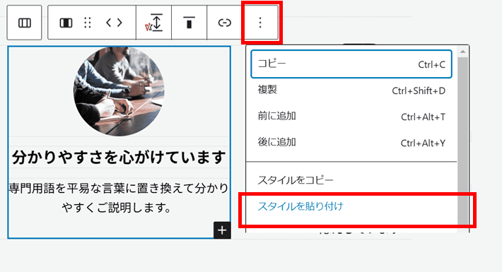

左のカラムに設定したスタイル(背景色とパディング)をコピーして、残りのカラムに適用しましょう。
左のカラムを選択して「︙」」から「スタイルをコピー」をクリックします。
スタイルをコピー
真ん中のカラムを選択して「︙」」から「スタイルを貼り付け」をクリックします。
これだけで背景色とパディングのスタイルをまとめて適用できます。
右のカラムにも同様にスタイルを貼り付けください。
スタイルを貼り付け
スタイル適用

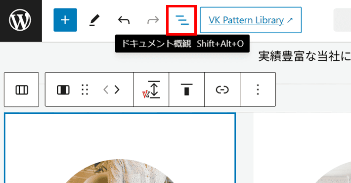

カラム全体の選択が難しい場合は、左のカラムを選択した状態で「ドキュメント概観」をクリックします。
左のカラムを選択
左のカラムは濃い水色で表示されています。そのひとつ上のカラムをクリックします。
親のカラムを選択
カラム全体を選択した状態となります。
カラム全体を選択した状態

リンクURLを指定します。「/advantage/」と入力して送信をクリックします。
リンクURLを指定
