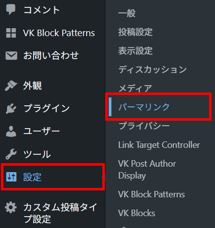

パーマリンクの設定を確認する
パーマリンクとは、WordPressで作成する記事のURL形式のことです。
パーマリンクの設定におけるポイントは、以下の2つです。
ポイント
  • パーマリンクはどの構造を利用するかを最初に決める
  • 記事ごとにパーマリンク(URL)を任意に決められる「投稿名」がおすすめ
パーマリンクの設定を確認してみましょう。
パーマリンクの設定は、ダッシュボードの「設定」にあります。

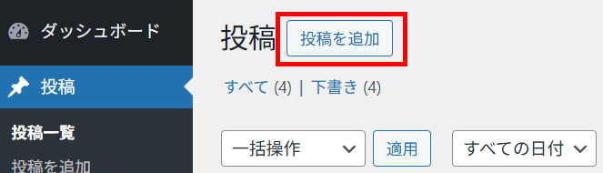

投稿を追加をクリックする

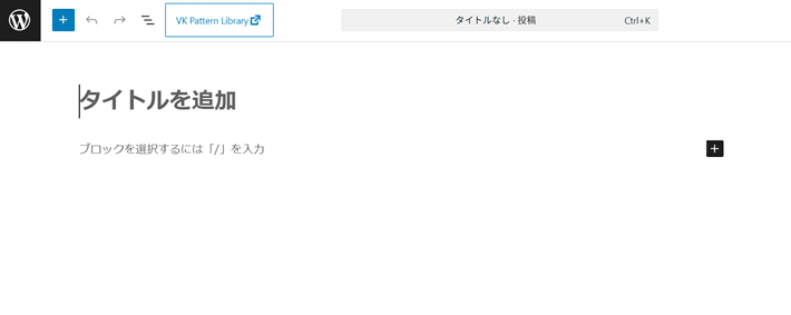

次に、画面上部にある投稿を追加をクリックします。
投稿の新規作成画面が表示されます。
編集画面は「固定ページ」と同じです。タイトルを入力し、記事本文欄はブロックで自由にコンテンツを作成できます。

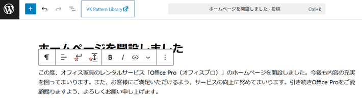

段落ブロックを追加する
次に、下記をコピーします。
この度、オフィス家具のレンタルサービス「Office Pro(オフィスプロ)」のホームページを開設しました。今後も内容の充実を図ってまいります。また、お客様にご満足いただけるよう、サービスの向上に努めてまいります。引き続きOffice Proをご愛顧賜りますよう、よろしくお願い申し上げます。
タイトルの下にある「ブロックを選択するには「/」を入力」の先頭にカーソルを置きます。
右クリックして「貼り付け」をクリックします。

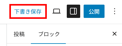

下書き保存をクリックする
一旦下書き保存をクリックします。

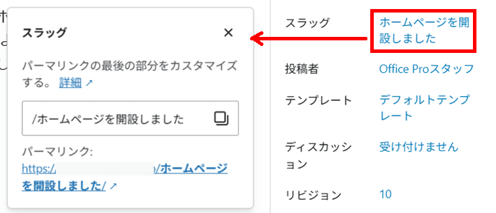

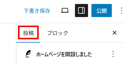

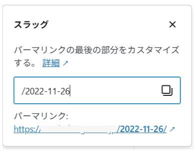

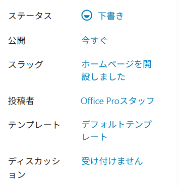

スラッグを編集する
「下書き保存」の下にある「投稿」をクリックし、画面右の設定サイドバーの表示を切り替えます。
「スラッグ」を確認してみましょう。
下書き保存することで「スラッグ」が設定されます。
「スラッグ」は、URLの最後の部分になります。自動的に投稿のタイトルが日本語で入ります。パーマリンクの設定で「投稿名」を選んでいるからです。
「スラッグ」は、日本語よりも半角英数に変更しておくことをおすすめします。
たとえば、SNSなどで記事のURLをシェアすると、以下の画像のように、全角の日本語部分が長い文字列に変換されてしまうためです。
「スラッグ」には、半角の英数字と記号「-(ハイフン)」「_(アンダーバー)」が使えます。
変更例として以下2つのパターンをご紹介します。どちらにもメリットやデメリットがあります。
変更例のパターン
  • 記事の内容に関する英単語を指定する(例:hp-renewal)
    • メリット:ユーザーがURLを見たときに、記事の内容を理解しやすい
    • デメリット:投稿時に英単語を決めるのに時間がかかる
  • 日付の数字(記号「-(ハイフン)」あり)を指定する(例:2022-12-07)
    • メリット:投稿時に英単語を考える必要がない
    • デメリット:ユーザーがURLを見たときに、記事の内容を理解できない
※URLスラッグに数字のみ(例:20221207)を指定すると、「20221207-2」のように末尾に「-2」が自動的に付いてしまいます。数字のみはWordPressの誤動作の原因となるためです。数字と数字以外(アルファベットや記号)を組み合わせるなど工夫してみましょう。

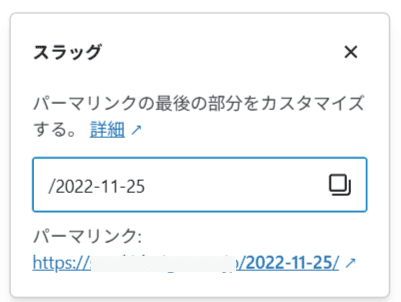

今回は「ニュース(お知らせ)」に関する記事ですので、シンプルに日付の数字(記号「-(ハイフン)」あり)を指定します。
表示されている「スラッグ」をクリックすると、スラッグの入力画面が表示されます。
日付(例:2022-11-25)を半角で入力してください。

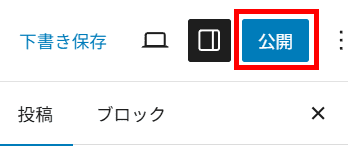

公開をクリックする
画面右上の公開をクリックします。
確認画面が表示されます。さらに公開をクリックします。
投稿を表示をクリックして、表示を確認しましょう。

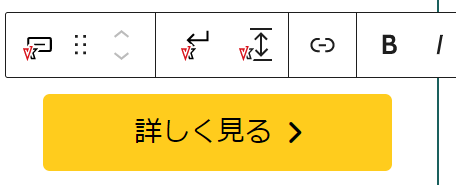

ボタンブロックを編集する
ボタン「今すぐ申し込む」をクリックします。
以下のように編集します。
  • ボタン
    • テキスト:「詳しく見る」に変更
    • リンクURL:「/online-consultation/」に変更

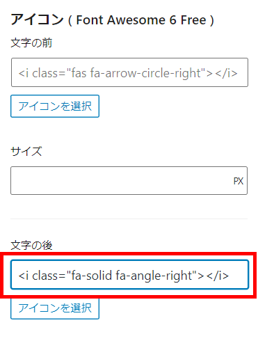

    • アイコン(Font Awesome 6 Free)
      • 文字の後:<i class="fa-solid fa-angle-right"></i>(下記を参照)

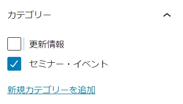

  • スラッグ:日付の数字を入力
  • カテゴリー:「セミナー・イベント」にチェック

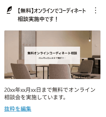

  • アイキャッチ画像:「office-pro-img21.jpg」をアップロード
  • 抜粋:ただいま無料でオンライン相談会を実施しています。

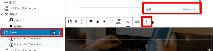

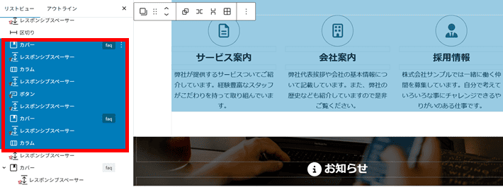

不要なブロックを削除する
ここでは不要なブロック(以下、赤枠の箇所)をまとめて削除します。
編集画面左上の「ドキュメント概観」をクリックします。
「導入事例」のセクションの終わりは「区切り」ブロックです。
「区切り」の下にある「カバー」をクリックし、キーボードの「shift」キーを押しながら、8つめの「カラム」をクリックし、ブロックをまとめて選択します。
選択した一番上の「カバー」の「⋮」から「削除」をクリックします。

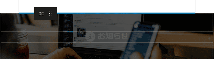

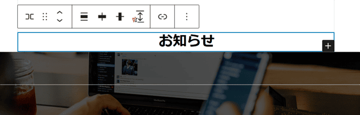

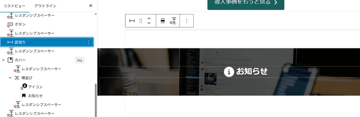

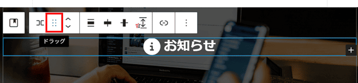

横並びブロックをカバーから取り出す
見出し「お知らせ」を含む「横並び」ブロックをカバーから取り出しましょう。
「横並び」を選択します。
「ドラッグ」をクリックしたまま、上に移動します。
カバーブロックの上までドラッグし、青い線が表示されたら離します。
カバーブロックの上に取り出せました。
アイコンブロックを編集する
見出し「お知らせ」の左にあるアイコンの色を変更します。
「アイコン」を選択すると、今は白色に設定されているのが確認できます。
画面右のパネル「色」でキーカラーに変更しましょう。
カバーブロックを削除する
取り出したあとのカバーブロックは不要なため、削除します。
カバーブロックをクリックし、「⋮」から「削除」をクリックします。

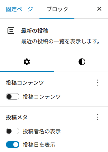

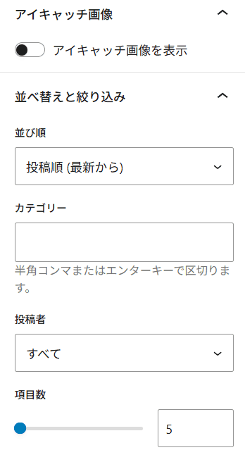

最近の投稿ブロックを確認する
『Lightning』のデモサイトでは、「最近の投稿」ブロックを使い、すでに投稿記事の一覧が表示された状態となっています。
そのため、ここでは特に編集する必要はありません。
最近の投稿ブロックとは
WordPress標準のブロック。記事を投稿順に一覧表示したいときに使うと便利。
補足
画面右の設定サイドバーでは、アイキャッチ画像の表示や、表示する記事数の調整などもできます。ぜひいろいろお試しください。

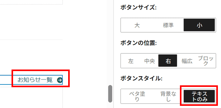

記事一覧の右下にある「お知らせ一覧」をクリックします。
ブロックの選択が難しい場合は、「お知らせ一覧」の先頭をクリックしてカーソルを置いてください。
このブロックは、実はVKマークの付いた「ボタン」ブロックです。
ボタンスタイルで「テキストのみ」を選ぶと、ボタンの枠や背景塗りがない状態で利用できます。

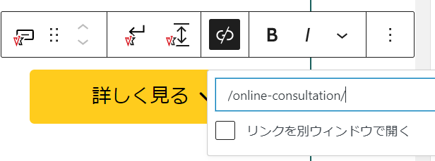

「お知らせ一覧」のリンク先を「お知らせ」ページに設定します。
リンクマークをクリックして、以下のように編集します。
  • ボタン
    • リンクURL:「/information/」と入力して「送信」をクリック
