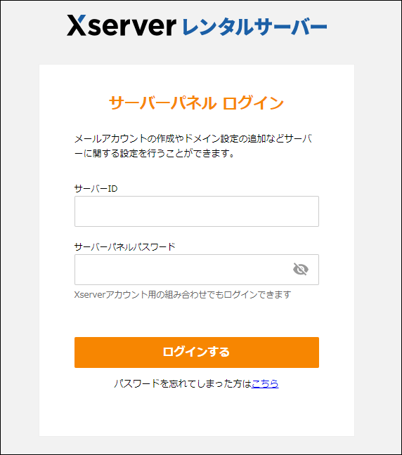

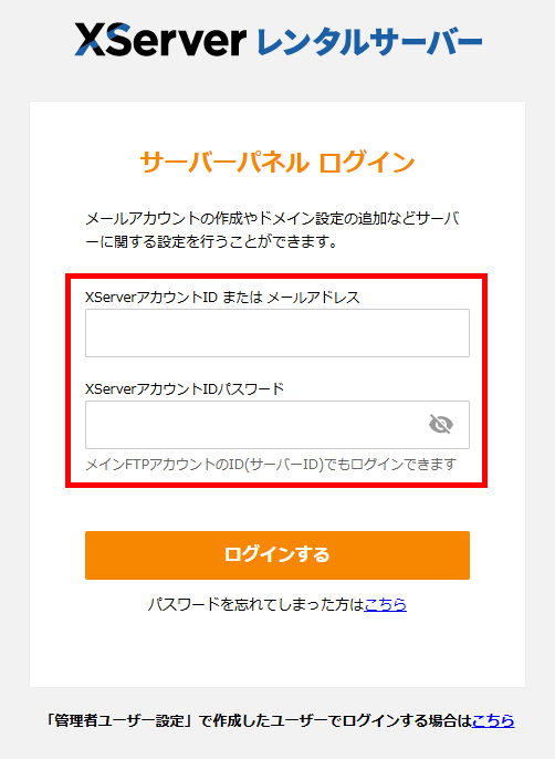

サーバーパネルへアクセスする
サーバーパネルのログイン画面へ行き、IDとパスワードをいれてログインしましょう。
画像:サーバーパネルへのログインフォーム

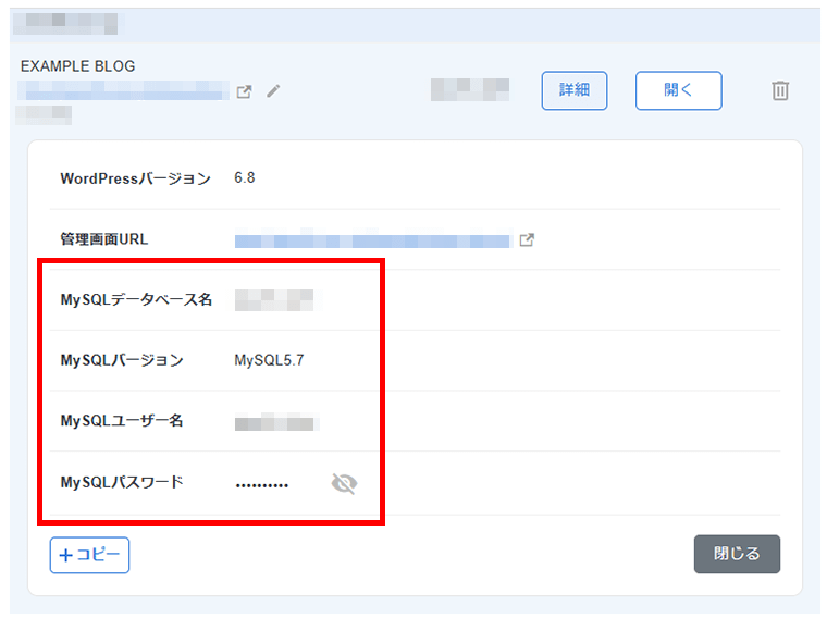

データベースへのアクセスに必要な情報を調べる

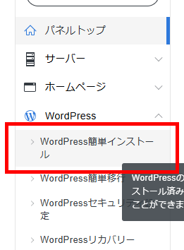

WordPress簡単インストール」をクリックします。
画像:サーバーパネルの「WordPress簡単インストール」メニューをクリック
対象WordPressの詳細ボタンをクリックします。
画像:WordPressの「詳細」をクリック
データベース名、ユーザー名、パスワードを確認する
MySQLデータベース名」「MySQLユーザー名」「MySQLパスワード」があとから必要になるのでメモしておきましょう。
画像:WordPressのMySQLに関する情報を確認

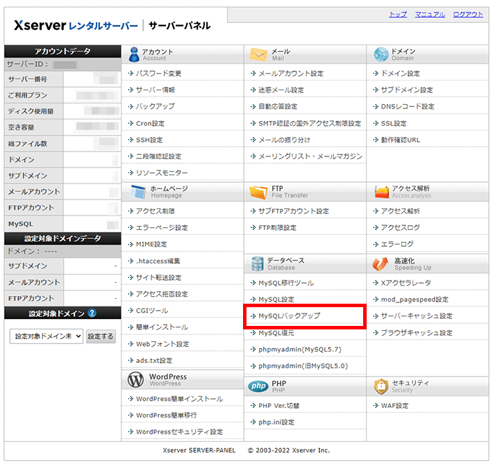

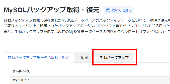

データベースのバックアップを取る
サーバーパネルに戻って「MySQLバックアップ」をクリックします。
画像:サーバーパネルの「MySQLバックアップ取得・復元」メニューをクリック

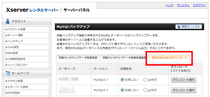

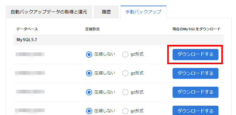

手動バックアップを選択します。
画像:データベースの手動バックアップメニューへ

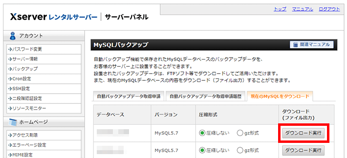

対象データベースのダウンロードするをクリックしてください。
画像:バックアップするデータベースをダウンロード

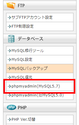

phpMyAdminでデータベースへログインする
サーバーパネルのメニューから「phpmyadmin」メニューを選択し、phpMyAdminにログインします。

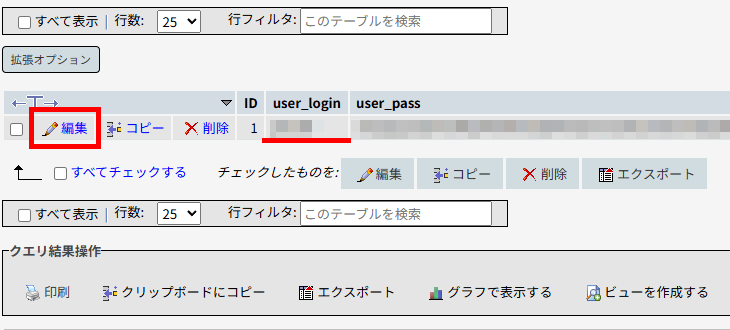

wp_users」をクリックします。
STEP12
wp_users」テーブルの編集画面を開いたとき、ユーザー名が「user_login」の欄に記載されています。
「編集」をクリックします。
画像:phpmyadminで該当ユーザー欄の「編集」をクリック

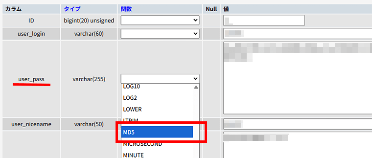

STEP13
「user_pass」の関数欄で「MD5」を選択してください。
画像:該当ユーザー欄の関数の項目で「MD5」を選択

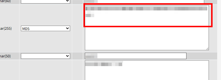

STEP14
隣の欄に新しいパスワードを入力します。
新しく設定したパスワードは必ずメモに控えましょう。
画像:phpmyadminで新しいパスワードを入力

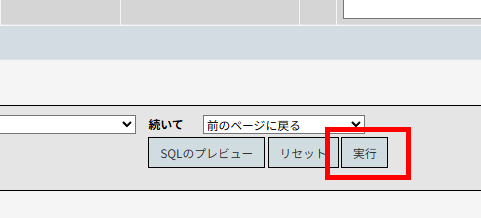

画面下部にある実行ボタンをクリックします。
画像:phpmyadminで実行ボタンをクリック
