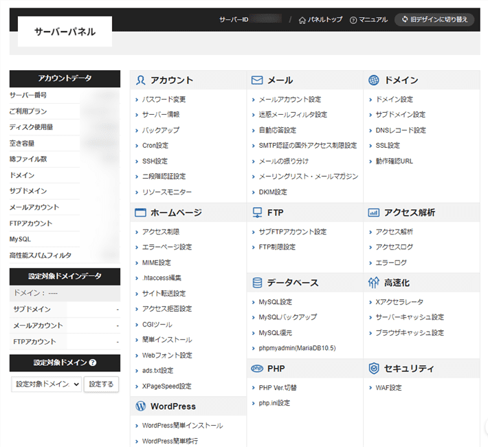

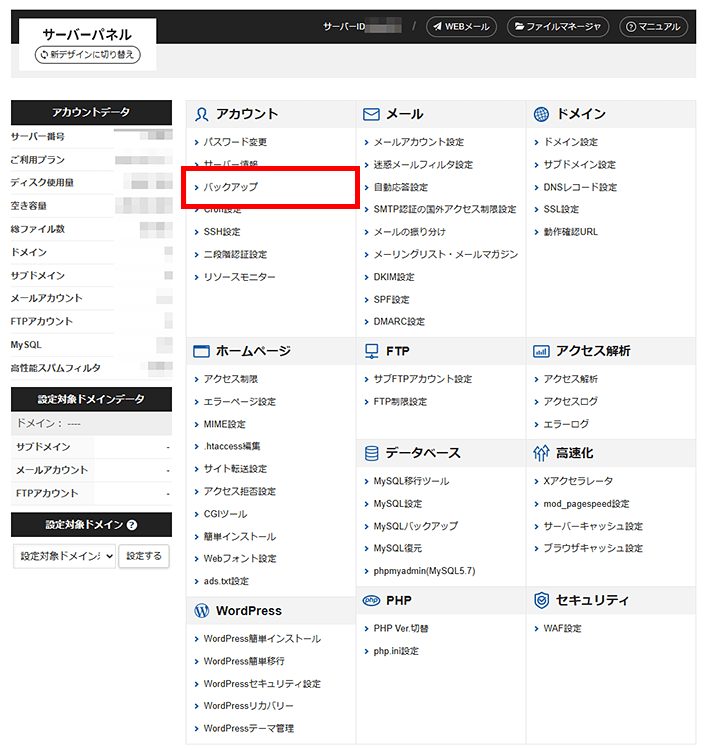

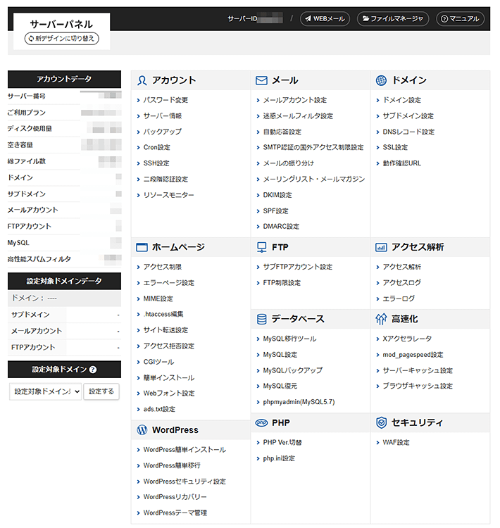

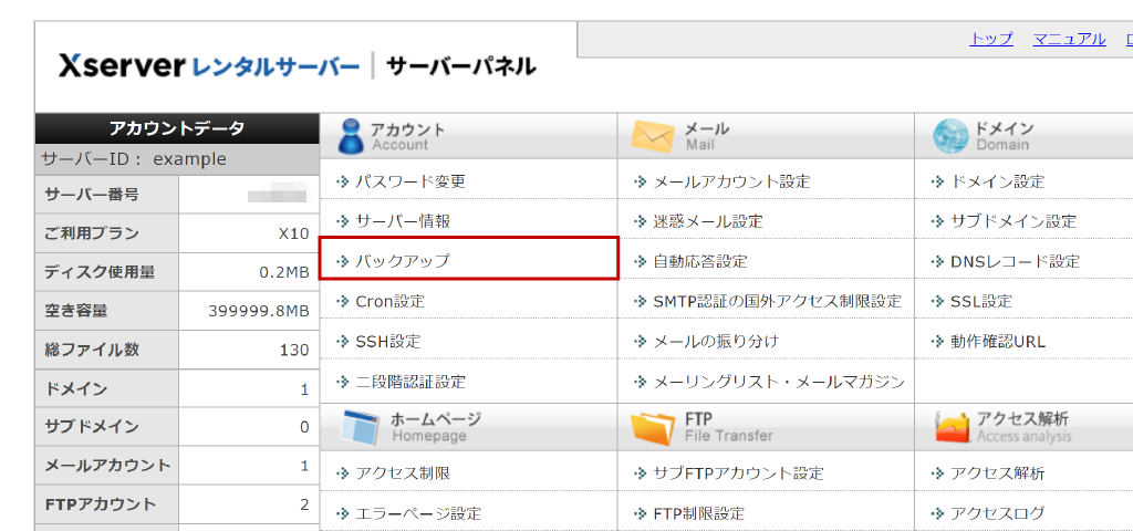

サーバーパネルにログインする
エックスサーバーの「サーバーパネル ログインフォーム」から、サーバーパネルにログインします。
「バックアップ」をクリックします。
画像:サーバーパネルの「自動バックアップの取得・復元」メニューをクリック

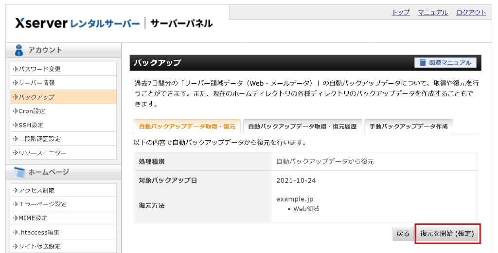

内容を確認して復元
注意事項をご確認いただき、注意事項を確認した上で実行するをクリックしてください。
画像が多いサイトだと復元に時間が掛かります。気長に待ちましょう。
画像:自動バックアップ復元時の注意事項を確認

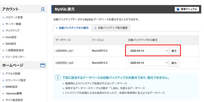

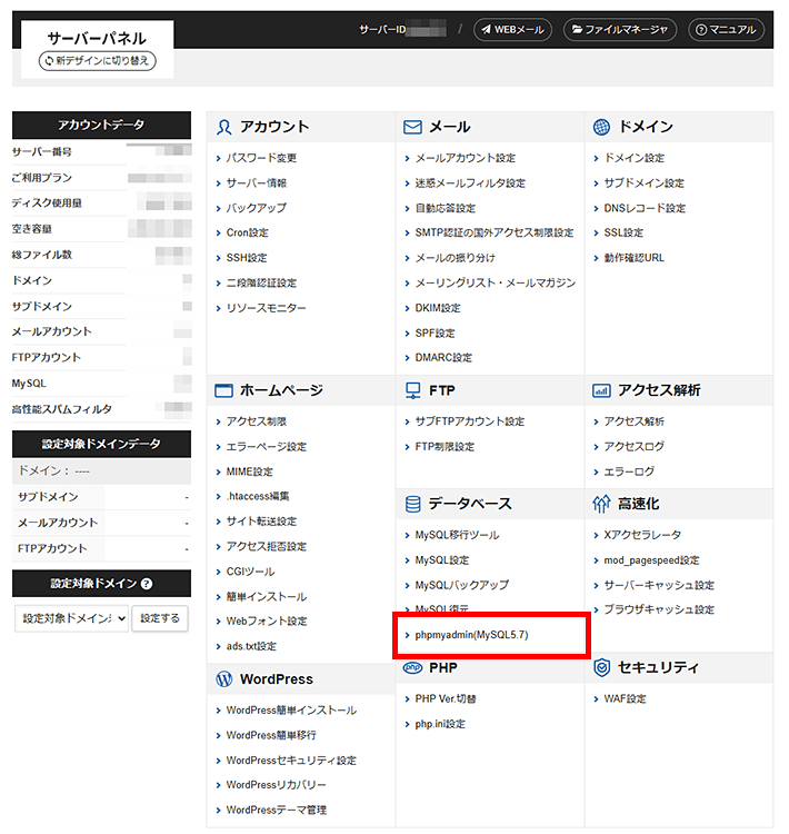

2.データベースの復元
「1.WordPress本体の復元」を行っても改善しない場合や、記事を元の状態に戻したい場合は、データベースの復元を行います。

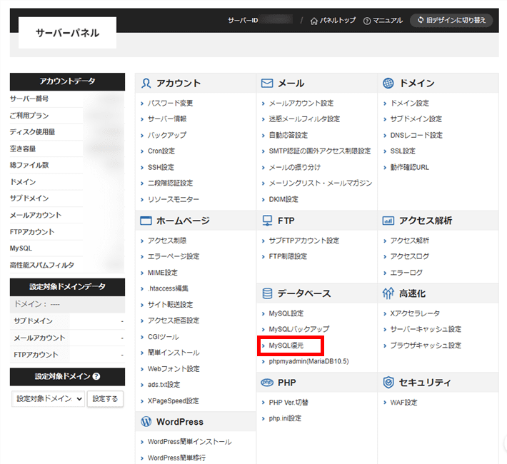

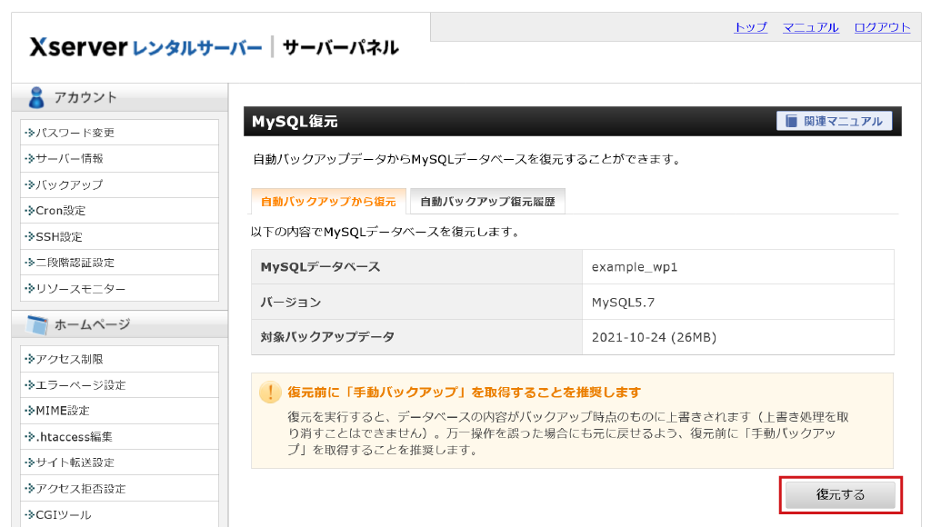

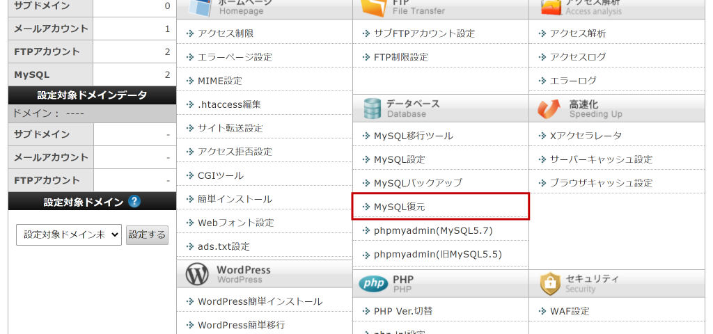

MySQL復元をクリックする
「1.WordPress本体の復元」と同様にサーバーパネルにログインし、データベースのカテゴリ内にある「MySQL復元」をクリックします。
画像:サーバーパネルの「MySQLバックアップ取得・復元」メニューをクリック
復元したいデータベースを選ぶ
復元したいデータベースの右にあるバックアップ取得・復元をクリックします。
画像:データベースを復元する対象ドメインの「バックアップ復元・取得」をクリック

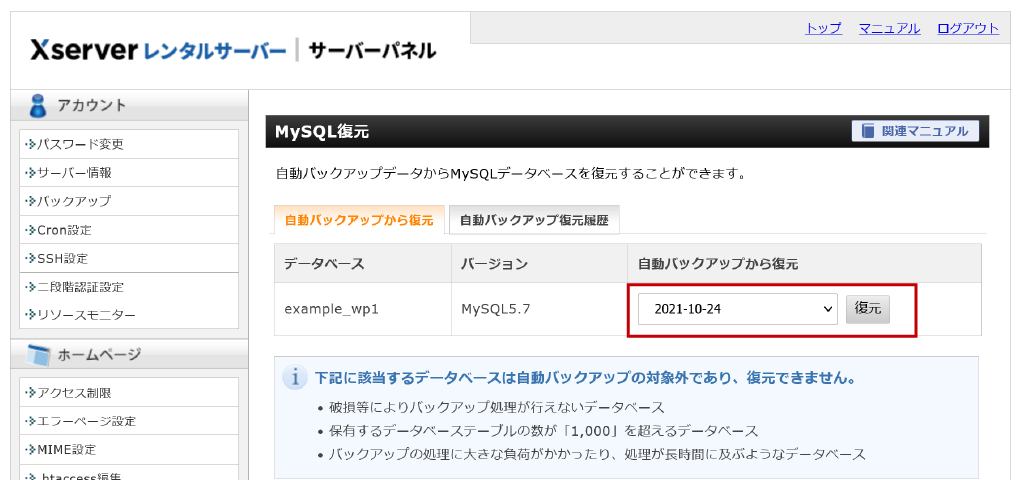

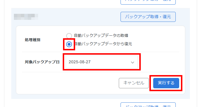

復元のための設定を入力する
復元するための設定を入力していきます。
ポイント
  • 処理種別
    自動バックアップデータから復元
  • 対象バックアップ日
    復元するバックアップデータの日付
画像:データベースの復元と日付を選択して実行

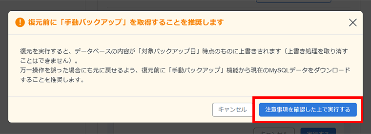

内容を確認して復元

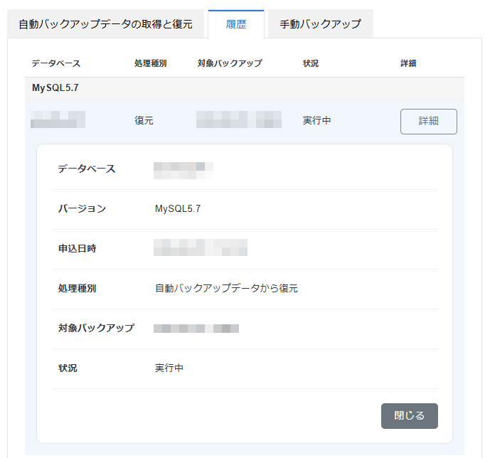

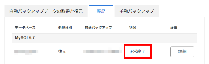

復元の状況を確認・完了
復元の状況は、「履歴」のタブで確認できます。
復元状況が「正常終了」となっていれば、バックアップの復元が完了した状態です。
画像:自動バックアップからの復元処理完了
サイトにアクセスし、正常に表示されるか、データが復元できているかを確認しましょう。
