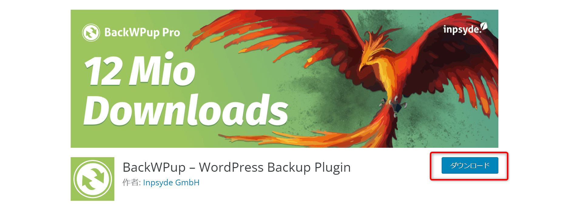

2.プラグイン(BackWPup)を使用する
ご利用のサーバーサービスに、バックアップの機能がない場合におすすめなのがプラグイン。
また、サーバーにバックアップの機能がある場合でも、複数のバックアップデータをとってトラブルに備えたい場合は、プラグインも併用しましょう。
バックアップが取れるプラグインのなかでも、下記の理由から「BackWPup」がおすすめです!
BackWPupを使う理由3つ
  1. 自動バックアップ機能で定期的なバックアップに手間がかからない
  2. バックアップファイルの容量に制限がない
  3. 利用者が多いため関連情報が多く出回っている
BackWPupは、直感的なユーザーインターフェースで、何を・いつ・どこに保存するのか簡単に設定できます。
迷わずバックアップがとれるので、複雑な設定が苦手な方は試してみるとよいでしょう。
プラグインなら、WordPressの復元に必要なファイルやデータのバックアップに特化しているので、復元時にデータを選り分けるなどの余計な作業がなく、初心者の方でも取り扱いがしやすいのがポイント。

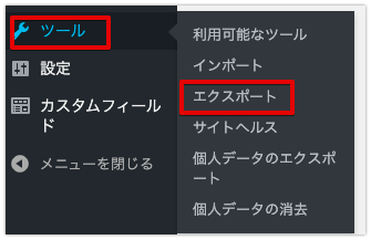

WordPress標準装備のエクスポートをおすすめしない理由
じつはWordPressには、データをエクスポートする機能が標準装備されています。
しかし、標準のエクスポート機能でバックアップできるのは一部のデータのみ。
以下のデータはバックアップできません。
  • サイトのテーマ
  • プラグインの設定
  • データベースの情報
  • メディアファイル(画像)
このようなデータは、別にバックアップをとる必要があります。手間もかかり管理もしにくくなるので、プラグインやサーバー会社提供のサービスを利用しましょう。

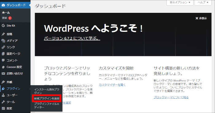

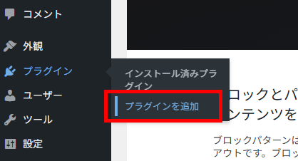

WordPress管理画面より、「プラグイン」→「プラグインを追加」をクリックします。
画像:WordPress管理画面でプラグインの追加メニューへ移動

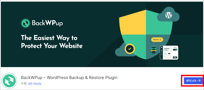

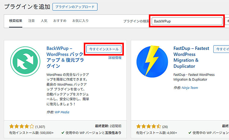

プラグインを検索してインストール
プラグインの追加画面になったら、検索フォームで「BackWPup」と検索します。
プラグインが表示されたら、今すぐインストールをクリックします。
画像:BackWPupを検索してインストール

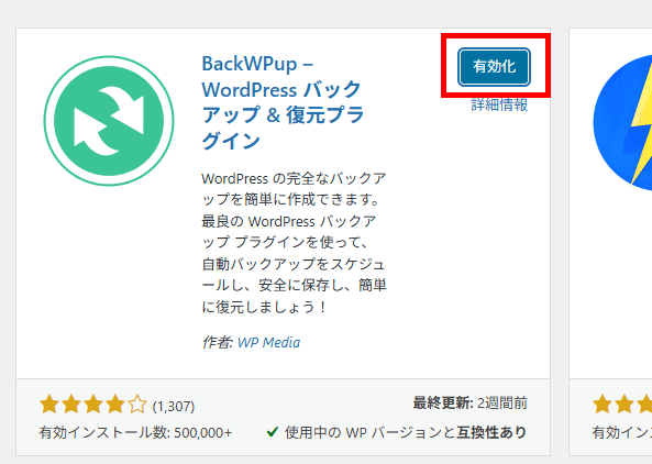

プラグインを有効化
インストールが完了したら、有効化をクリックして完了です。
画像:BackWPupを有効化

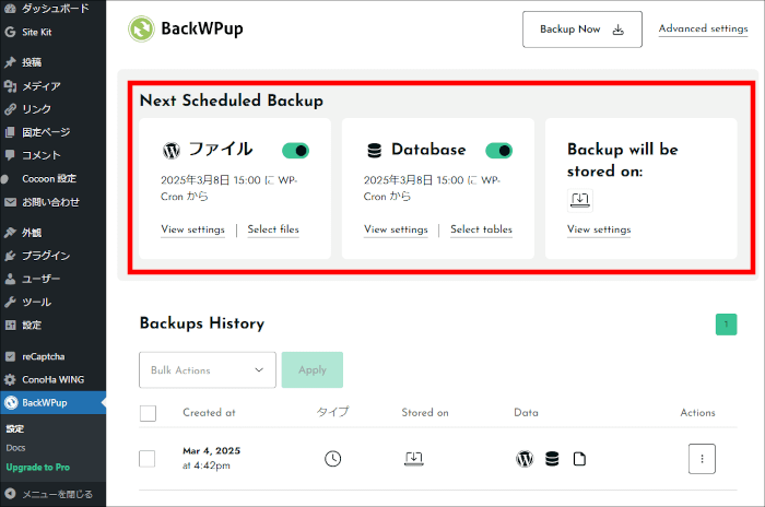

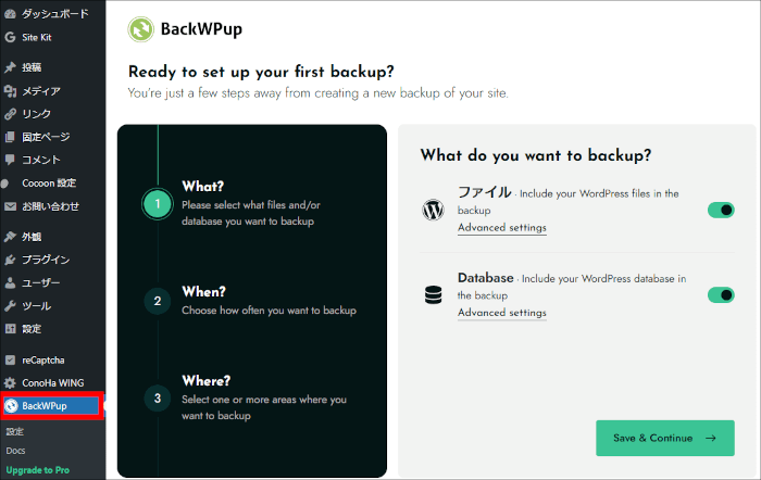

BackWPupの操作画面を開く
WordPress管理画面へログインしたあと、左側メニューの「BackWPup」を選択し、操作画面を開きます。
画像:BackWPupの設定画面

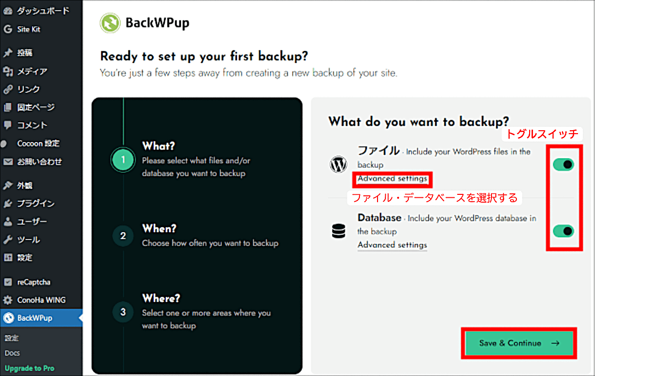

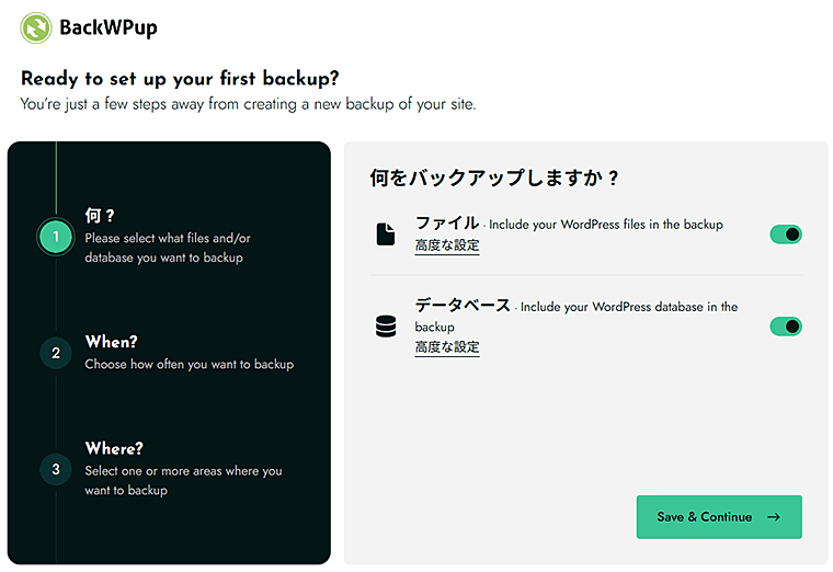

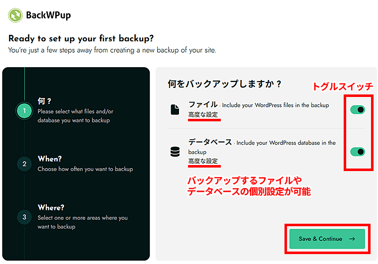

バックアップを取るファイル・データベースを選択する
「ファイル」「データベース」と書いてあるトグルスイッチを切り替えることで、ファイルとデータベースの保存を設定できます。
初期設定でスイッチが「オン(右側)」になっているので、そのままにしておきましょう。
バックアップをとるファイルやデータベースを個別に選択したい場合は、「高度な設定」をクリックして設定をしてください。
ここでは、すべてのファイル・データベースのバックアップをとっておきます。設定が終わったら「Save&Continue」をクリックしましょう。
画像:バックアップするファイルやデータベースを選択する

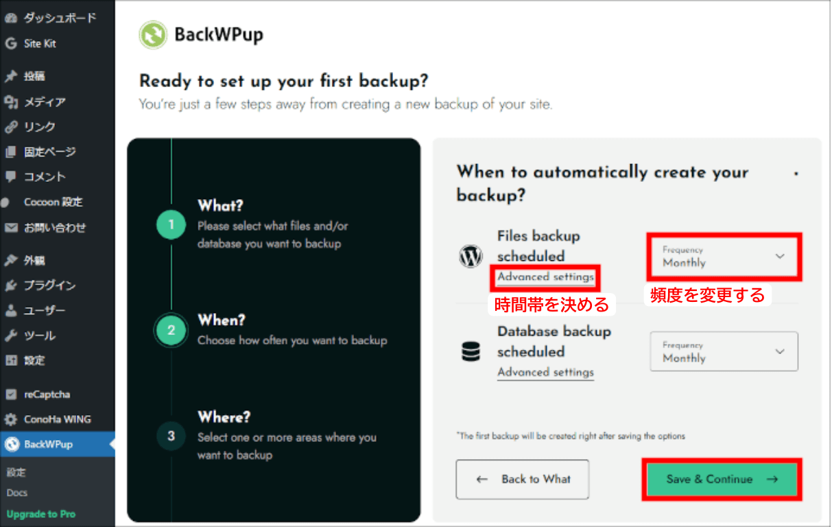

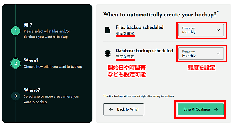

バックアップの頻度を設定する
ファイルとデータベースのバックアップ頻度を設定します。選択できる頻度は次の4つです。
設定できる頻度
  • Hourly(毎時間)
  • Daily(毎日)
  • Weekly(毎週)
  • Monthly(毎月)
初期設定では「Monthly」になっていて、「ドロップダウン(∨)」をクリックすると変更できます。
「毎時間」「毎日」を選択する場合、バックアップする記事数や画像数が多いと、使っているレンタルサーバーに高負荷がかかります。
負荷の大きさによっては、サーバー会社によりBackWPupプラグインの利用を停止させられる可能性もありますので、注意しましょう。
まずは、週1回のバックアップ設定で始めてみて、必要に応じてスケジューラーを調整していくのがおすすめです。
開始日や時間帯まで決めたい場合は「高度な設定」から設定してください。設定が完了したら「Save & Continue」をクリックしましょう。
画像:バックアップ頻度、開始日、時間帯を設定する

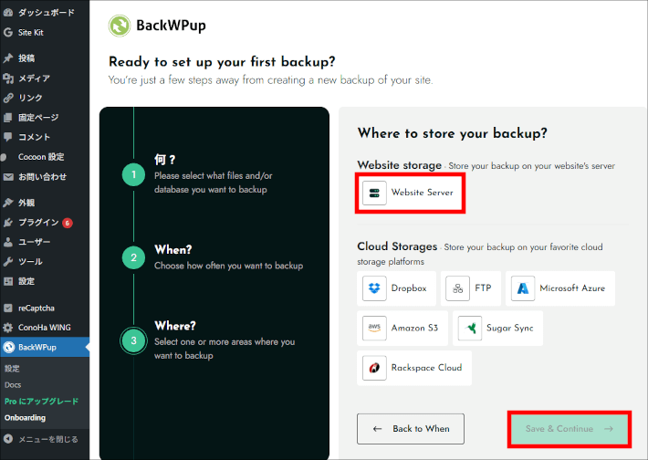

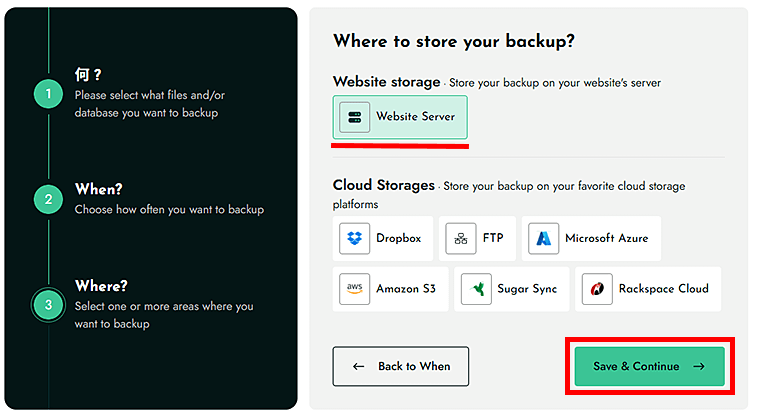

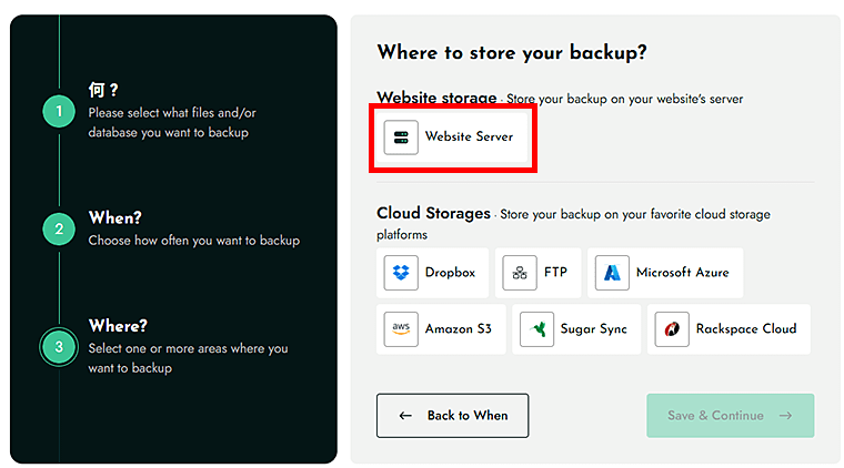

バックアップの保管場所を選択する
バックアップの保管場所は「Website Server(ウェブサイトサーバー)」と「Cloud Storages(クラウドストレージ)」から選択できます。
今回はサーバー上に保存するので、「Website Server」をクリックします。
画像:バックアップの保存先としてWebsite Serverを選択

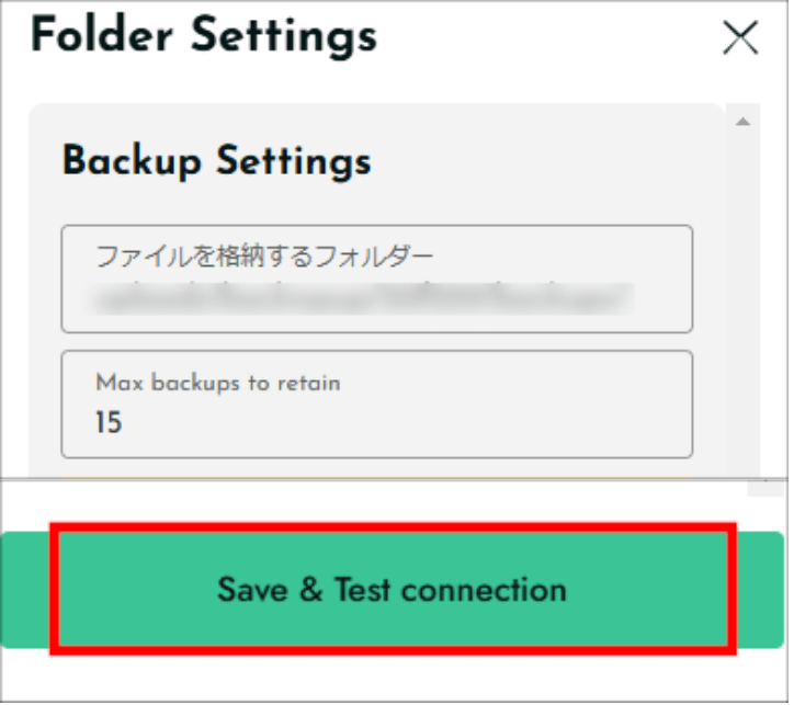

保管するフォルダーと保持するファイルの数を指定して、「保存&接続をテスト」をクリックします。
画像:サーバー上のバックアップ保存先と保存数を設定
「Website Server」の選択が有効になったことを確認し、Save & Continueをクリックします。
画像:保存先が選択された状態でSave & Continueをクリック

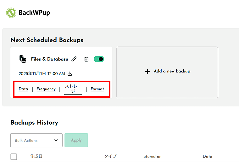

初回バックアップのあと、完了画面を閉じると、以下の画面へ戻ってきます。

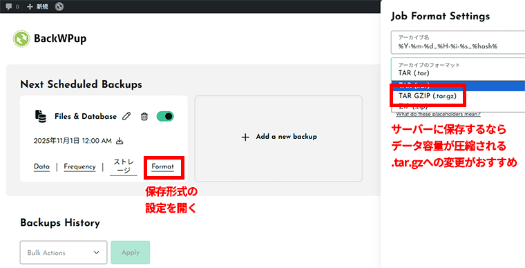

保存するファイルやデータベースの種類、頻度、保存する場所、保存形式の変更は、「Next Scheduled Backup」内にある各項目からできます。
画像:バックアップの設定の確認・変更が可能
このままでもバックアップは可能ですが、サーバー容量に配慮して、バックアップデータを圧縮する「.tar.gz」形式に変更しておくのがおすすめです。
Formatをクリックし、「アーカイブのフォーマット」を「TAR GZIP(.tar.gz)」に変更します。
画像:バックアップ形式を.tar.gz形式へ変更

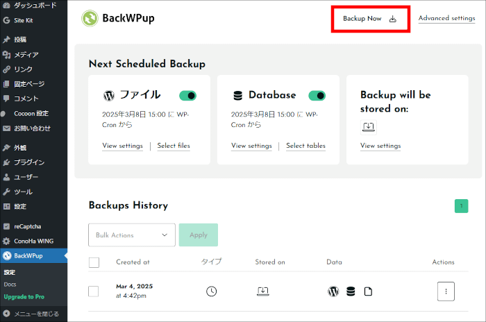

手動バックアップ方法
次にWordPressをカスタマイズするときなど、任意のタイミングでバックアップを取れるように、手動バックアップ方法について説明します。
手動バックアップはとても簡単で、BackWPupの設定画面にある今すぐバックアップをクリックするだけです。
画像:手動バックアップとして「今すぐバックアップ」をクリック

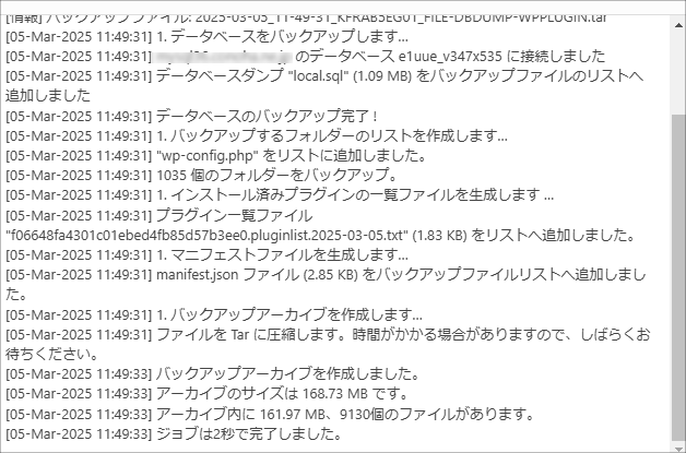

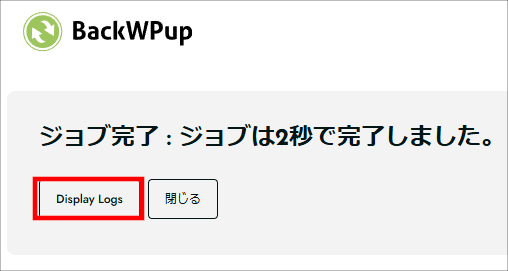

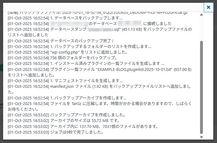

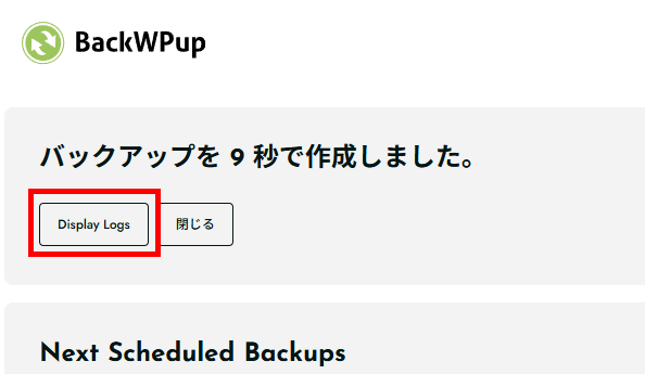

バックアップが完了すると、以下のような内容が表示されます。
きちんとバックアップがとれたか確認したい場合は、「Display Logs」をクリックしましょう。
バックアップのログを確認できます。
画像:手動バックアップの完了画面でログを確認
画像:手動バックアップのログ

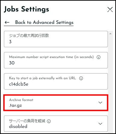

手動バックアップも「.tar.gz」形式に変更しよう

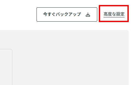

手動バックアップでも、自動バックアップ同様、データ容量を圧縮する「.tar.gz」形式への変更が可能です。
まず画面右上の「高度な設定」をクリックします。
画像:手動バックアップの高度な設定をクリック

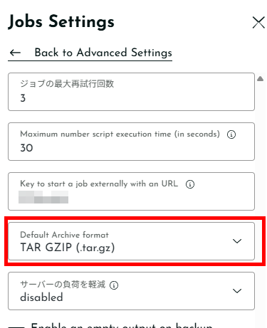

「ジョブ」メニュー内の設定項目「Default Archive Format」で変更できます。
画像:手動バックアップの保存形式を.tar.gzへ変更

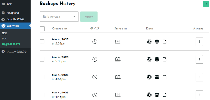

バックアップデータのダウンロード方法

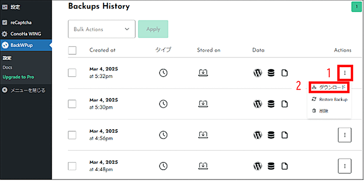

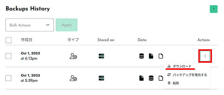

バックアップをクリック
WordPress管理画面左側メニューの「BackWPup」をクリックしたあとの画面では、バックアップデータの一覧(Backup History)が表示されます。
画像:バックアップ履歴の一覧
バックアップデータをダウンロード
該当のバックアップデータの右側にある「︙」をクリックし、「ダウンロード」を選択すれば完了です。
画像:バックアップデータをダウンロード
