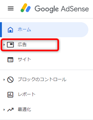

メニューの広告をクリック
アドセンスの管理画面へログインしましょう。
アドセンスの管理画面を開いて「広告」をクリックします。
メニューの広告をクリック

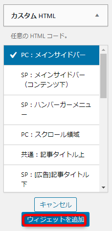

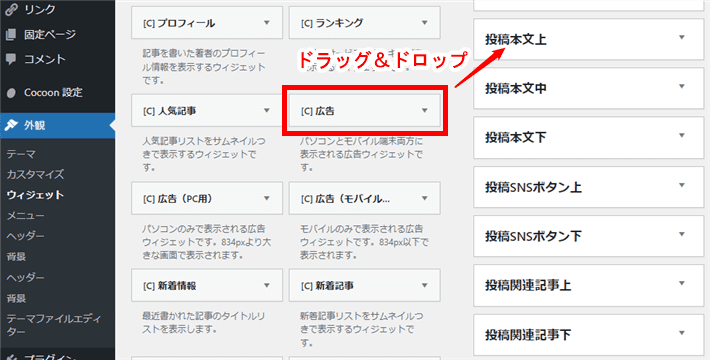

1.ウィジェットを使用してコードを貼る
広告のタグが取得できたら、さっそくコードを貼り付けてみましょう。
まず1つ目に紹介するのが、WordPressのウィジェットを使った貼り方です。
主にサイドバーや記事コンテンツの下、ヘッダーやフッター部分に表示させるときに使用します。
今回は、サイドバーのトップ(一番上)に設置していきます。下記の赤線で囲まれている部分がサイドバーです。
カスタムHTMLをサイドバーに設置
この記事では、例としてテーマ「Xwrite」での手順を紹介します。
「Xwrite」は、ブログ初心者向けのおすすめWordPressテーマです!当メディアを運営している『エックスサーバー』が開発しています。
「Xwrite」についてくわしくは、以下の記事を参考にしてみてくださいね。
それでは、ウィジェットを使ってコードを貼る手順を解説していきます!
外観からウィジェットをクリック
WordPress管理画面のメニューから「外観」>「ウィジェット」をクリックします。
外観からウィジェットをクリック
次に、ウィジェットエリア「サイドバー」を確認します。
「サイドバー」にすでにブロックが設置されている場合は、そのブロックの内容が表示されます。
今回は、赤線で囲まれている部分(サイドバーのトップ)にあらたにブロックを追加します。
ウィジェットエリア「サイドバー」を確認
ウィジェットの画面や種類は、使用しているブログテーマによって異なります。
「サイドバー」が上部にない場合はスクロールして探してください。また、ウィジェットエリアはクリックすると開閉します。
ウィジェットエリア「サイドバー」を探す

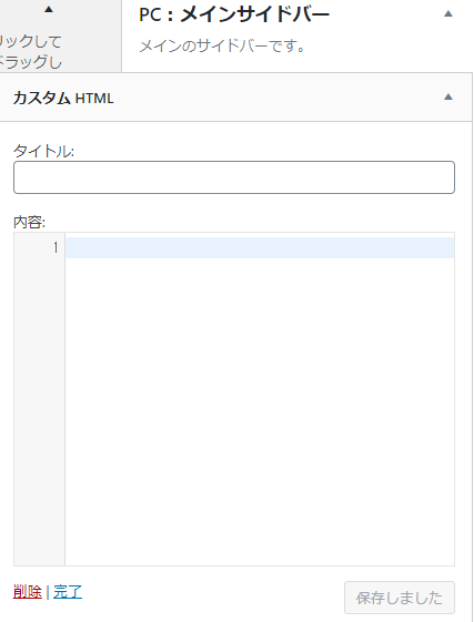

カスタムHTMLをサイドバーに設置
すでにあるブロックを選択し、「︙」から「前に追加」をクリックします。
前に追加
ブロック挿入ツールで検索窓に「カスタム」と入力し、「カスタムHTML」をクリックします。
ブロック挿入ツールでカスタムHTMLをクリック
カスタムHTMLブロックを挿入
ディスプレイ広告のコードを貼り付ける
ディスプレイ広告のコードをカスタムHTMLに貼り付けて、更新をクリックします。
これでサイドバー上部への広告設置は完了です。
広告のコードを貼り付けて更新をクリック

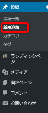

2.ブログ記事内に直接コードを貼る
2つ目に紹介する方法は、ブログ記事内に直接コードを設置する方法です。
記事の途中や記事の下など、任意の場所に入れることができます。
投稿編集画面を開く
広告を挿入したい記事の編集画面を開きます。
広告を挿入したい記事の編集画面を開く
新規記事に広告を追加する場合は、まず「投稿」>「新規追加」から記事を作成してください。
カスタムHTMLブロックを選ぶ
「カスタムHTML」のブロックを選択します。
カスタムHTMLのブロックを選ぶ
ディスプレイ広告のコードを貼り付ける
カスタムHTMLに広告のコードを貼り付けます。
ディスプレイ広告のコードを貼り付ける
公開または保存ボタンをクリック
投稿画面の右側上部にある公開または保存をクリックしましょう。
公開または保存ボタンをクリック

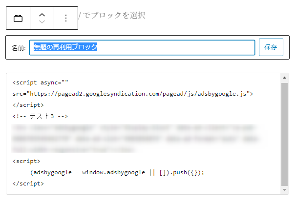

(参考)広告コードを再利用する場合
何度もコードを貼り付けるのは大変なので、繰り返し同じ広告を使用する場合は、「同期パターン」を作成しておくと便利です。
同期パターンとは
WordPress標準の機能で、ブログ内の複数の記事で同一のコンテンツを表示したい場合に使用する。あとから内容を編集すると一括で適用できる。
同期パターンの作成手順と使い方を紹介します。
同期パターンを作成する
広告のコードを貼り付けたカスタムHTMLの「︙」から「パターンを作成」をクリックします。
パターンを作成をクリック
パターン名として分かりやすい名前を入力し、「同期」がオンの状態になっていることを確認して追加をクリックします。
新規パターン追加
ブロックが同期パターンに変わります。
同期パターンは紫色の枠で表示されるため、ほかのブロックと区別しやすくなっています。
ブロックが同期パターンに変わる
別の記事に同期パターンを呼び出す
別の記事の編集画面で①~④の順でクリックします。記事内に同期パターンが挿入されます。
別の記事に同期パターンを呼び出す
ポイント
あとから広告コードの変更が必要になった場合は、同期パターンの「オリジナルを編集」から行えます。編集した内容は挿入したほかの場所にも反映されるため、一括で変更できます。
同期パターンのオリジナルを編集

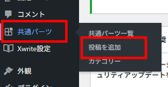

共通パーツの新規投稿を追加
WordPress管理画面のメニューから「共通パーツ」>「投稿を追加」をクリックします。
画像:「共通パーツ」>「投稿を追加」へ進む

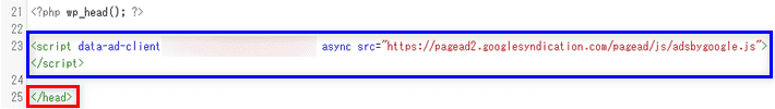

自動広告は、<head>~</head>タグ内にコードを貼る必要があります。
今回紹介するのは、テーマ独自の機能を使ってheadタグ内にコードを挿入できる方法です。テーマのPHPファイルを直接編集する必要がないため、おすすめです。
もし、ご利用のテーマにそのような機能がない場合は、「SiteKitプラグイン」の導入を検討してください。詳しくは、あとの「SiteKitを利用しよう」で解説しています。

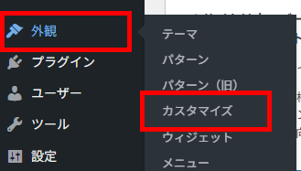

外観からカスタマイズをクリック
「外観」>「カスタマイズ」をクリックします。
画像:「外観」>「カスタマイズ」へ進む

headセクションに自動広告コードを貼り付け
<head>内に挿入するコードに自動広告コードを貼り付けて、公開をクリックします。
※実際に広告が表示されるまで、30分から1時間ほどかかる場合があります。
headセクションに自動広告コードを貼り付けて公開
