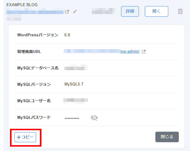

左下にあるコピーをクリックします
画像:「コピー」ボタンをクリック

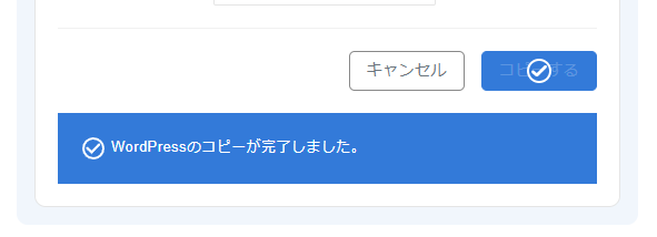

「WordPressのコピーが完了しました。」と表示されればOKです
画像:WordPressサイトのコピー完了

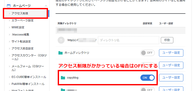

コピー環境にアクセスできないときは
サイトコピー機能を使った場合、コピー時に制限がかかり、アクセスできないことがあります。
サーバーパネルの「アクセス制限」メニューから、制限をOFFにすることでアクセスできるようになります。

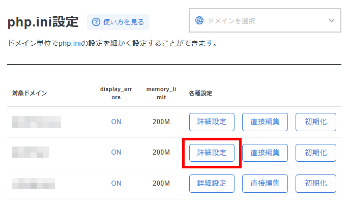

サーバーパネルにログインし「php.ini設定」へ進みます
画像:サーバーパネルで「php.ini設定」メニューをクリック
設定するドメインの詳細設定をクリックします
画像:設定対象ドメインの詳細設定ボタンをクリック

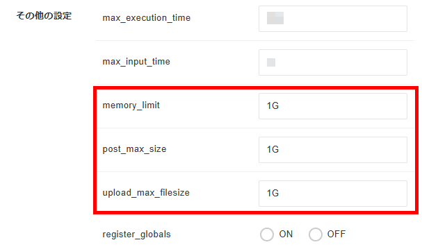

「その他の設定」内の以下項目を、インポートデータのサイズより大きな値に変更します
ポイント
  • memory_limit
    PHPアプリーションにおいて使える最大メモリ容量
  • post_max_size
    アップロードファイル個々の最大サイズ
  • upload_max_filesize
    アップロード1回の最大サイズ
例)100MB必要なら「100M」、1GB必要なら「1G」など
ただし、memory_limitの値は、ほかの2つと同じか、それ以上を指定してください
画像:php.ini設定で制限サイズを変更

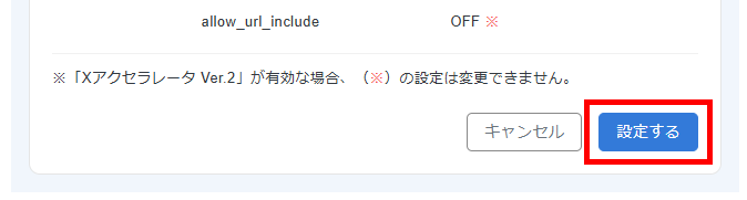

画面下部の設定するをクリックします
画像:php.ini設定変更を確定

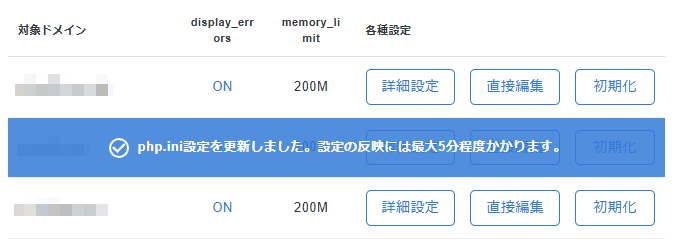

以下のように表示されれば完了です
画像:php.ini設定の変更完了
確定したあと、「All-in-One WP Migration and Backup」のインポート画面下部にある「最大アップロードファイルサイズ」が変更されていればOKです。
