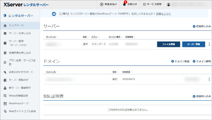

1.ドメインとサーバーの契約管理が楽になる
ドメインとレンタルサーバーを別々の会社で契約するより、どちらも一緒の会社にすることで契約管理を楽にできます。
理由は管理に必要な手続きを行う先が1つの会社で済み、手間が減るから。
以下の画像は、当社運営の「XServerドメイン」と「エックスサーバー」を契約して、ドメインとサーバーを一緒に管理している例です。
同じ画面上で更新やお支払いの手続きを行えるようになるので、管理が楽になります。
エックスサーバー管理画面
契約管理を楽にするために、サーバー移行をするときに一緒にドメイン移管をする人も多いですよ!

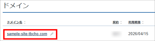

移管予定のドメインをクリック
XServerドメインの管理画面にログインし、移管予定のドメインをクリックします。
移管予定のドメイン名をクリック

Whois情報情報設定をクリック
XServerドメインの管理画面にログインしたら、移管予定のドメインをクリックします。
移管予定のドメイン名をクリック

移管予定のドメインをクリック
移管予定のドメイン名をクリック

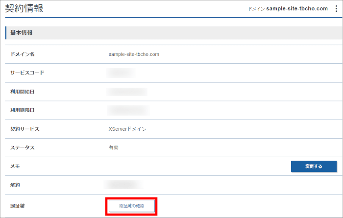

認証鍵を表示する
表示される基本情報の下に、認証鍵の項目がありますので、認証鍵の確認をクリックしてください。
「認証鍵の確認」をクリックする

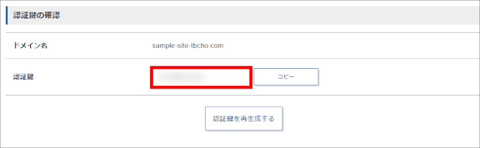

認証鍵を確認する
認証鍵が表示されるので、確認・記録しておきましょう。
認証鍵を確認する

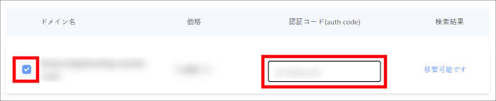

移管手続きに進む
移管するドメインにチェックが入っているか確認し、認証コード(auth code)を入力し
ます。
移管ドメインにチェックを入れ、AuthCodeを入力する

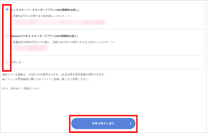

画面を下にスクロールすると、契約するサーバーのプランが表示されます。
サーバーを契約しない場合は、「利用しない」を選択して「移管手続きに進む」をクリックしましょ
う。
ドメイン移管と同時にサーバーを申し込むかを選択して画面を進める

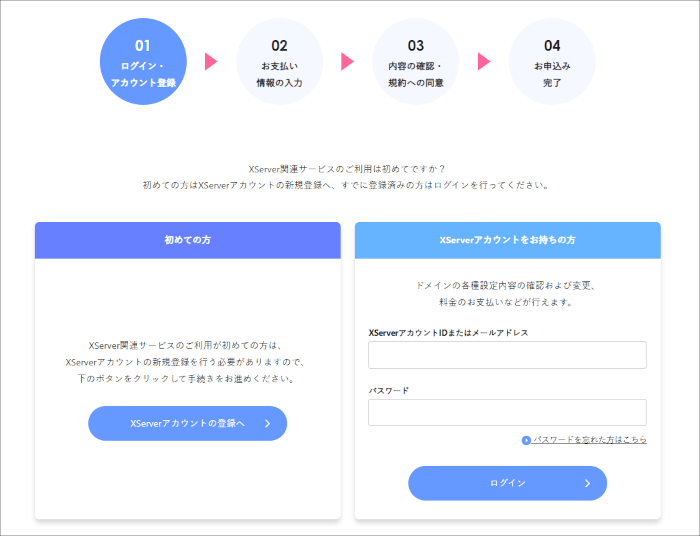

XServerアカウントの登録・ログイン
XServerアカウントの登録へをクリックしてお客様情報を入力してください。
また、申し込みにはWhois初期値設定が必要です。
設定を求める画面が表示される場合は、画面の指示に沿って情報を入力しましょう。
XServerアカウントの登録へ進む

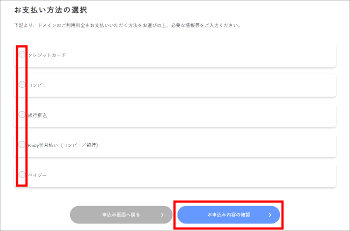

お支払い情報の入力
お申し込み内容を確認し、お支払い方法を選択します。
お支払い方法は「クレジットカード払い」「コンビニエンスストア払い」「銀行振込」「Paidy翌月払い(コンビニ/銀行)」「ペイジー決済」があります。
支払い方法を選択する

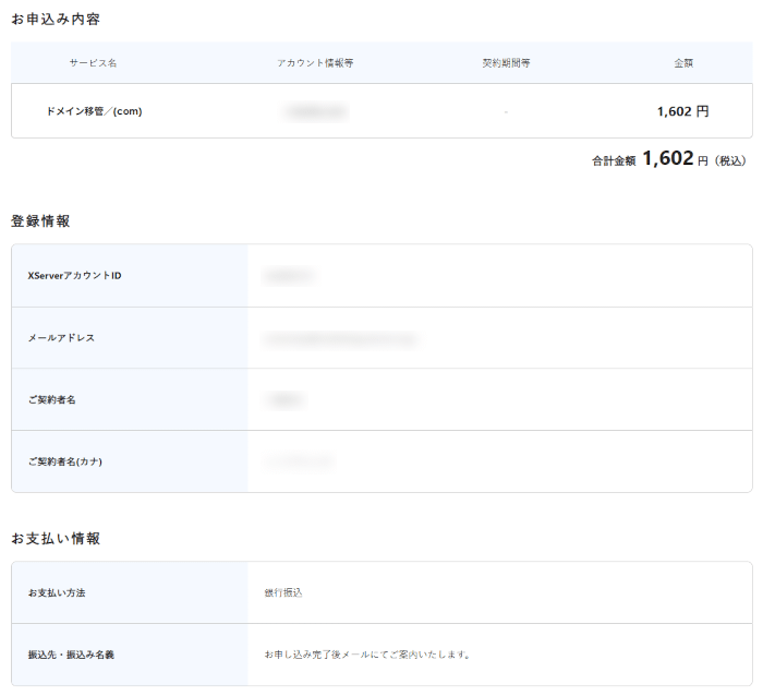

登録情報を確認
お申し込み内容・登録情報・お支払い情報に間違いがないか確認しましょう。
登録情報を確認

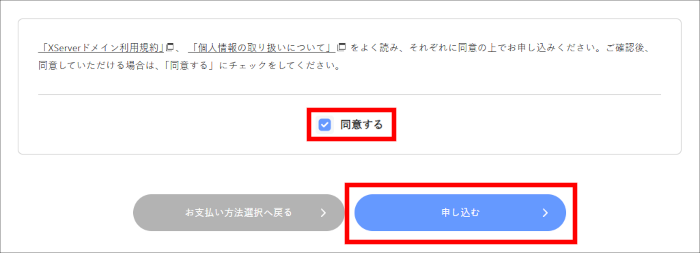

規約への同意
「XServerドメイン利用規約」および「個人情報の取り扱いについて」をお読みください。
確認後、同意するにチェックをし、申し込むをクリックします。
規約への同意

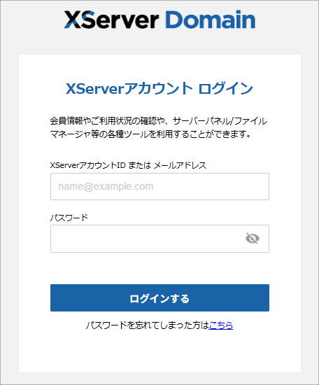

XServerアカウントへログイン
ログインページから、メールアドレス(またはXServerアカウントID)とパスワードを入力し、ログインしましょう。
XServerアカウントへログイン

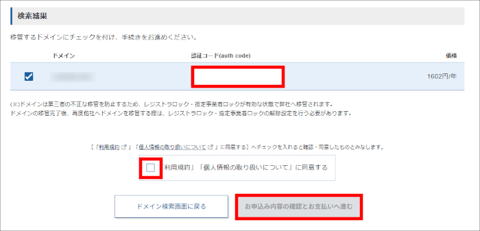

認証コードの入力と利用規約の確認をする
移管するドメインの認証コードを入力し、利用規約を確認後にチェックを入れて「お申込み内容の確認とお支払いへ進む」をクリックします。
AuthCodeを入力して規約を確認する

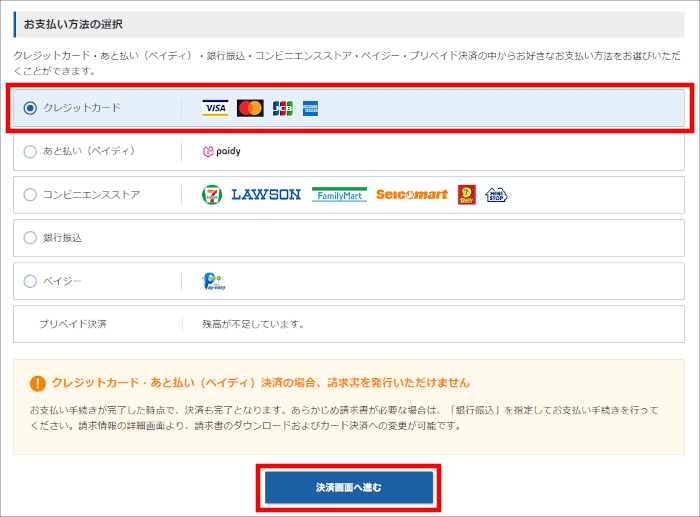

お支払い方法を選択
移管できる場合は、お支払い方法を選択し、「決済画面へ進む」をクリックしてください。
以降は、お支払い方法ごとの案内にしたがって画面を進めましょう。
お支払い方法を選択する

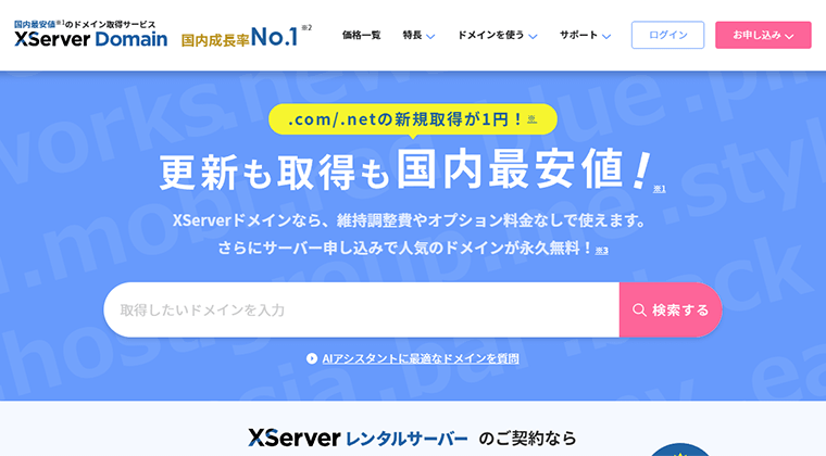

参考:ドメイン移管するならXServerドメインがおすすめ!
画像:XServerドメイン公式サイト
ドメイン移管をお考えなら、当社運営の「XServerドメイン」がおすすめです!
「.com」「.net」「.jp」といった超人気ドメインの更新料金が国内最安(※2026年3月24日日時点)なので、維持コストを安く抑えたい方は、ぜひ利用してみてください!
